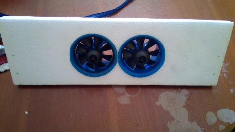

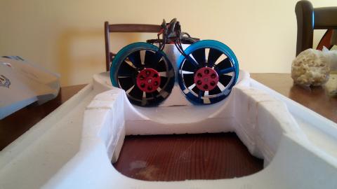

Lo prometido compañeros,pongo una fotillo del marco con las EDF instaladas.
A medida que vaya adaptando el marco en el interior del fuselaje,iré añadiendo piezas en foam para ha era una canalización eficiente,y ensanchar la Y de dentro el fuselaje donde se supone que debería ir la edf de 64mm.
Voy colgando fotos a medida que vaya avanzando.

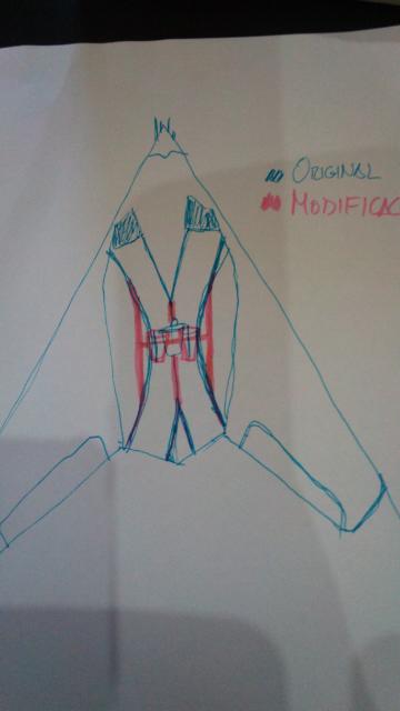

Solo por curiosidad.. La tobera como la vas ha hacer? Como el real? O tiene truco el bicho y las haces en plan rejilla?? Te lo digo porque en el real esa forma es por cuestion practica, pero en el tuyo a lo mejor es mas un impedimento..

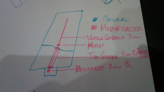

Hola compañero Larras,jeje tiene un poco de truco jeje.
Te pongo un esbocillo ,lo he hecho tipo superpuesto.
En azul es como es originalmente por dentro
Y en rojo es la modificación(así te haces una idea)
Es mas simple de lo que parece.
En la modificación del timón también lo entenderás en el esbozo.
(Parece un dibujo de parbulito pero creo que se entiende)

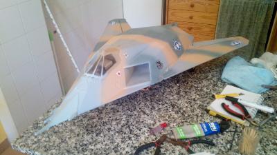

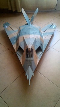

Hoy ha llegado el avión compañeros,no me han cargado impuestos ni aduanas.
Desde Singapur a Menorca 3 semanas
Ya he empezado la instalación de las edf.
Mañana os cuelgo fotos de como va todo.
Decir que el avion tiene unos buenos acabados.
Mañana opinais vosotros mismos

Eso esta hecho compañero.mañana mismo empiezo a colgar.
Lo pille de HK china.me costo unos 35€ mas envio.
Pensaba que me cargarian 30€ mas de impuestos y nada de nada.
De todas maneras ya te digo compañero que el mes que viene comprare el de 70mm de LX,es mas grande,tren retráctil,la cola funcional de casa,las compuertas de bombas,y es negro jeje
Este es un pelin pequeño para tanta modificación,la verdad lo hacia un poco mas grande de lo que es.
Pero estoy contento con el,y mas lo estaré cuando lo pruebe

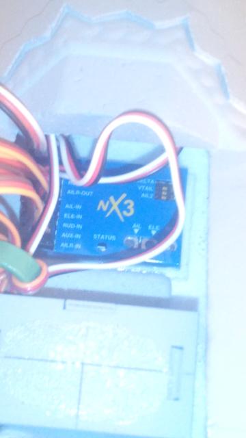

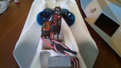

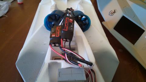

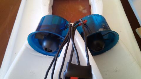

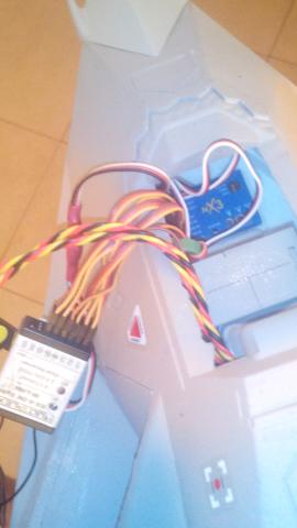

Hola compañeros,como prometí,ahí van unas fotillos del avión y las modificaciones de las edf.
Tan bien iba,que a sido mucho mas fácil de lo que pensaba.caben perfectas en las canalizaciones.
Están probadas y tiran de sobra,el avión a 25% se quiere ir de las manos.
Un saludo a todos
Espero vuestaras opiniones amigos.

Hola Raydal. Me parece curioso como van alojadas esas edf. Me pregunto como va unida la parte superior a la inferior del avion.Supongo que ira con algún que otro tornillo,porque si hay que cambiar los esc o las edf yendo pegadas seria un problema.no..? Tiene todo muy buena pinta. Un saludo compi.
Por PierPaolo
#1315722
Bonita configuración...
Pero, ¿como te va a quedar el Centro de Gravedad?
Veo que has adelantado las turbinas de su posición original... además para "alimentar ambas turbinas" necesitarás más chica.. por lo que teóricamente meterás una lipo más grande... con lo que añadirás más peso en la zona delantera....
Entiendo que con todo esto tendrás que lastrar con plomo la zona trasera con el consiguiente peso muerto...
En cuanto al hueco de la batería es muy pequeño.... te recomiendo que le saques una abertura por la zona superior para de esta forma poder meter una batería mayor...
Yo tengo este mismo avión con una turbina de 64mm, con lipos 4S de 2200 introducidas por la parte superior y vuela de fábula, aunque como te digo es crítico el c.g., una vez que le ajusta este bien, vuela fenomenal...
Suerte y ya nos iras contado como te queda....

Hola compañeros,como bien dices compañero el CG queda adelantado,pero queda compensado poniendo la batería en la tapa de la edf original,para así no tener peso muerto.
Estoy aciendo otra tapa para con el hueco a medida para la batería.
La potencia es de 400w totales.así que consumen menos incluso que una sola edf de las buenas buenas.como una md thurst por ejemplo.
Lo que me tiene un poco dudoso es donde va colocada la edf original.es suficientemente ancho para que pase el aire correctamente. Son 68mm de diámetro,y dos edf de 55 tiran mucho aire,así que ya veremos
No quiero tocar mucho el interior por si no funciona, poder echar el proyecto atras.
De ahí hacer otra tapa también,para no dañar la original
Pero si todo va bien y la canalización no me da problema ira bien.
Y si hay problemas pues abra que tirar para atrás.
Tengo por aquí una changesun 64mm de 12 palas con un 4000kv y 450w .suena de lujo y empuja sobre 900g
Pero espero que funcione con las 2 edf

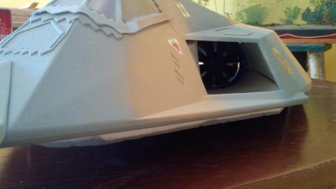

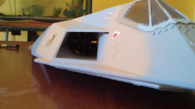

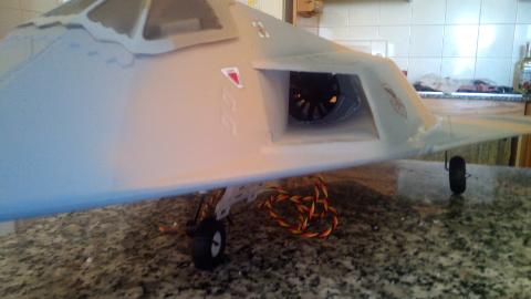

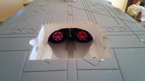

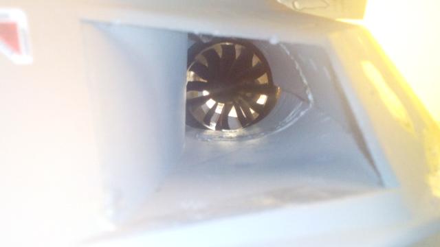

Hola compañeros,el proyecto no va bien.. .
He hecho pruebas con el avión cerrado y las 2 edf en marcha y no va bien.
Tiran mucho aire para el hueco de 68mm.
Simplemente se hincha como un globo.he intentado agarrar las dos mitades con palillos clavados y nada.revientan...
No hay el suficiente hueco para que pase todo ese aire.
Para que me entendáis hace como cuando hechas agua en un embudo y no le da tiempo a salir por abajo.
En la tercera prueba tenia el avión agarrado por encima y abajo ,y ha faltado muy poco para que rebentara la canalización de epo....
Que sirva al menos para que otro compañero no lo intente..
Por desgracia mia,tendré que hecha el proyecto atrás y montarlo con la 64mm .
Mala suerte la mia que no haya funcionado,y el riesgo de cargarme el avion por modificar tanto el interior es altísimo,no merece la pena estropearlo.
Un saludo a todos

Hola a todos,pues si seven,a veces cuando uno hace inventos se expone a que no funcione correctamente y tener que tirar para atrás.
Pero bueno,las experiencias hacen sabiduría jeje.
Ya esta todo otra vez de casa,le he puesto un motor Detrum 4000kv a 450w,rinde lo mismo que las 2 edf de 55 juntas.
Y claro todo en su sitio y sin ningun riesgo de no poder desmontar en caso de averia.
Quiero probar con la edf original de 6 palas,pero seguramente montare una changesun de 12 palas que tengo aquí en casa,he visto vídeos de la change sun en comparación de una standard de 6 palas y no tiene color el sonido.
Increíble el sonido de la 12 palas.

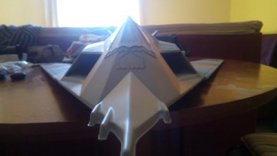

Vaya pena tio. Por eso te preguntaba lo de la tobera antes.. Has probado a abrirle la tobera o ponerla estilo rendija??
Esta foto es de una maqueta que salio cuando era aun un avion " casi-secreto".
Suerte tio!!!

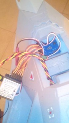

Hola a todos,aquí andamos de nuevo dando otro empujón al avión,que por el trabajo y el poco tiempo que tengo ahora mismo,poco puedo hacer del hobby
OS pongo unas fotos de la nueva turbina changesun de 12 palas,el nuevo motor detrum de 4000kv.
Todo montado.
El Nx3 instalado,conectado y en orden de vuelo.
Ya le va quedando poquito..
Ya e terminado de abisagrar la cola.a falta de instalar los servos de cola.
Prontito podremos estrenarlo,otro empujoncito en la cola y listo.

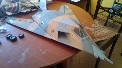

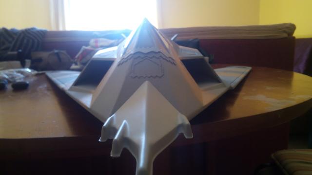

Hoy repasando el foro me he dado cuenta que no llegue a colgar foto con el avión terminado.
Deciros que ya esta probado desde hace tiempo,vuela genial y es mas estable de lo que parece.
No le hace falta el nx3 la verdad.
Lo que aun no he probado es volarlo a 4s,a 3s va un pelin justo de potencia.
Pero a 4s seguro que ira genial y el silbido de la edf 12palas es muy bonito.
Y haberle hecho la cola funcional,le ha ido muy bien,se vuela muy muy bien el bicho
