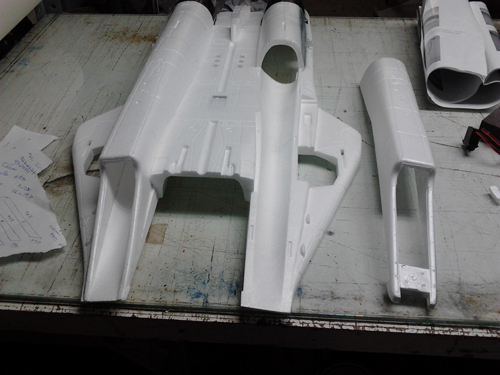

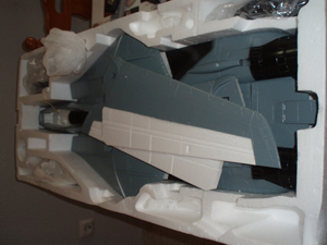

Bueno tras 15 días de espera y 23 euros de aduana ya tengo mi nuevo f-14 tomcat.
Viene muy bien terminado, lo único que ha llamado negativamente mi atención es que en todas las fotos y videos de los compradores de Hobbyking, el avión viene con misiles decorativos . Cuando habro la caja el modelo no los trae.
Alguien que haya comprado este modelo anteriormente ¿Es normal o le faltan los misiles?
También para quien ya lo haya tenído tego varias dudas que me gustaría me aconsejaran:
1º tengo dos edf de 65 mm de dos T-45 de Hobbyking, ¿como agrando las toberas para poder ponérselos?
2º ¿Le añado las deribas funcionales?
3º Viene con un sevo en cada ala para ponerle alerones pero... ¿Uso la cola como el de verdad con mezcla de aleron y profundida y le dejo las alas sin nada?
4º ¿Le pongo dos baterías una para cada motor por si tengo un fallo de potencia o le pongo 1 batería para los dos motores juntos?
A continuación las fotos del avión

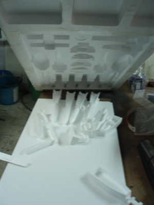

Gracias Juan Jose, he mirado y trae los portamisiles de la panza pero nada de misiles.
Por ABDON X4X
#1135670
Cierto, van en la caja por la parte de abajo. Tienes que fijarte bien porque estan bastante ocultos, lleva una tapa de corcho que los oculta. Miralo bien, seguro que estan, a mi me paso lo mismo.
Por jesusvillaa
#1136377
Tachammm, como para verlos, si vienen en un doble fondo. Menos mal que tengo la caja para mantener ordenadas las piezas que trae si no, seguramente lo habría tirado sin darme cuenta.
Como para encontrarlos

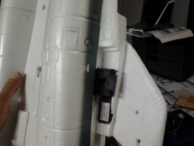

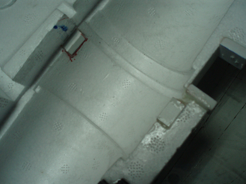

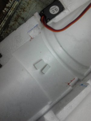

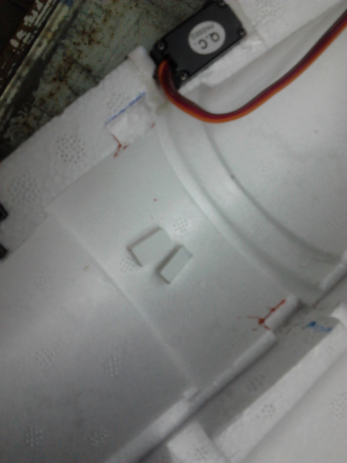

Montando los servos cola.
Para no tener que pegarlos por si tengo que desmontar, les he cortado el corcho y les he puesto un taco de pvc pegado para poder atornillarlos.
He usado servos de hK de piñonería metálica.
La forma original y donde irán los tornillos
Los taquitos de pvc
Los tacos pegados y dibujado donde van los tornillos
Otra vista
Servo instalado

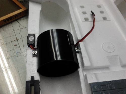

Por jesusvillaa
#1137043

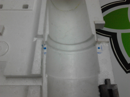

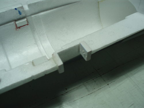

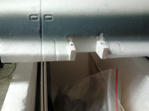

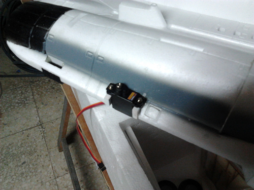

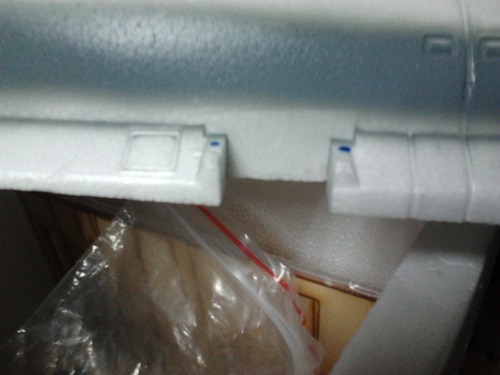

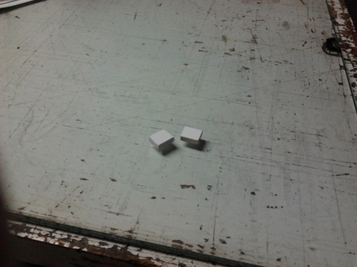

Montando también los ducter con tornillos por si hay que desmontarlos
El lugar donde hay que cortar y colocar los tacos de pvc
Los taquitos de pvc y los huecos donde van
Los tacos de pvc colocados
Colocados y atornillado

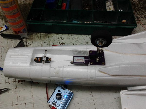

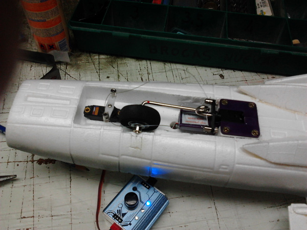

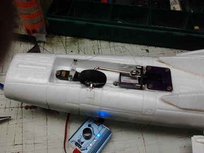

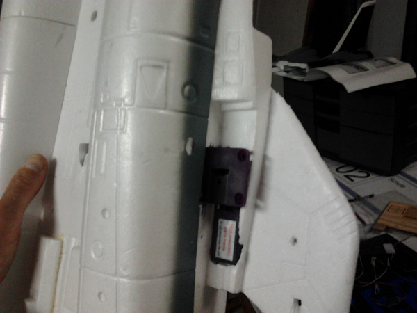

Bueno, sin prisa pero sin pausa. El montaje de los trenes retráctiles como el avión de rc sastle.
¿es normal que se doblen los cables hacia fuera?

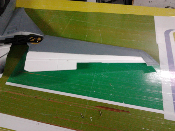

Por jesusvillaa
#1139728
Finalmente me he decidido por ponerle los alerones porque todas las fotos que veo del avión de hobbyking los lleva puesto así que no arriesgo y se los pongo:

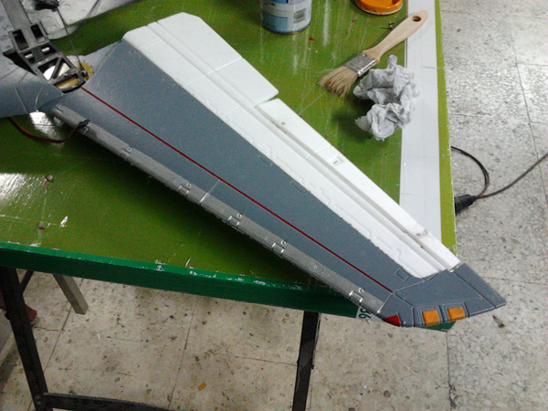

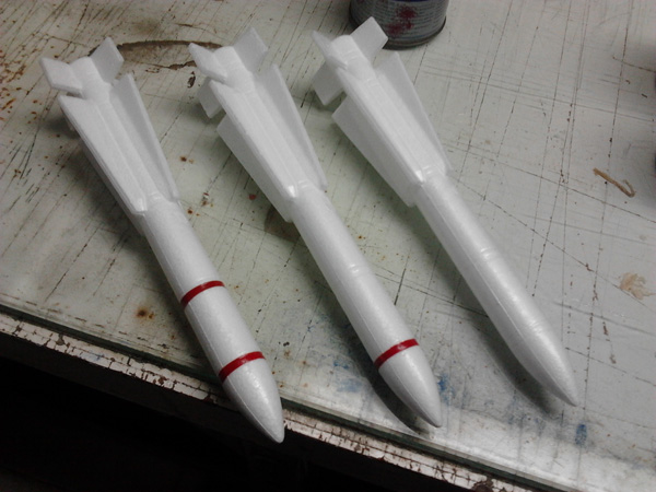

Decorando los misiles
Comenzando a decorar las alas

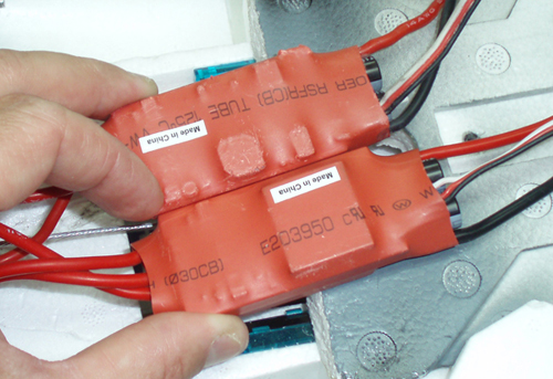

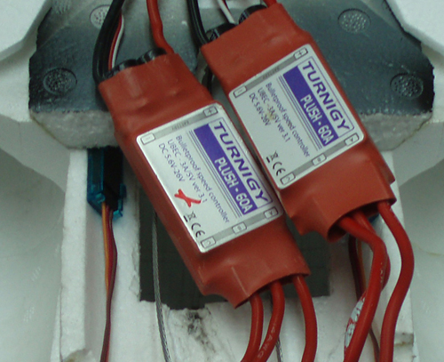

Bueno ya he encontrado el problema de potencia y la verdad es que no me gusta un pelo.
El caso es que tengo dos variadores iguales, o por lo menos eso pone en la etiqueta, el caso es que conecto y desconecto una y otra vez.
Cuando me doy cuenta que es un problema de variadores, pero esta vez me da por darle la vuelta a ambos y me llevo la sorpresa que no están fabricados iguales, aunque en las etiquetas dice que son el mismo modelo.... ni de coña.
Uno permite el paso de 57 amperios y 700 y pico de wat. y el otro tan solo 35 amperios y sólo 500 wat.
Me comentan que pida dos variadores nuevos, pero ¿quien me garantiza que serán iguales? ¿quien me garantiza que descargaran la potencia que deve de pasar?
Al final mis problemas también de potencia con el T-45 puede ser del variador de marra que deja pasar tan sólo 35 amp. Lo mismo y todo, y yo preguntandome que motor tenían puesto los que publicaban los videos en internet que sus aviones iban como un cañón.
Le pondré un mail a Hobbyking a ver si por lo menos me dan una explicación razonable de porqué 2 varidores supuestamente de la misma marca y modelo están fabricados diferente.
Dejo fotos:
Supuestamente son iguales
Ni de coña...están fabricados diferente

A un socio de mi club le pasó lo mismo con 2 baterías Turnigy que tenian dimensiones distintas ( una era notablemente más gorda que otra). No creo que influya en el avión pero mejor preguntar primero. Suerte :wink:
Por jesusvillaa
#1148655
En mi caso si influye porque un variador da más potencia que el otro. De hecho si no hubiera diferencia no me habría dado cuenta de que están fabricados diferente.

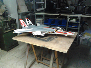

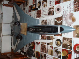

Fotos del proceso de montaje, sólo quedan ajustes de mando y centro de gravedad. Si de camino encontramos una solución para que de más empuje mejor.
2012-06-05 14.08.14.jpg (107.48 KiB) Visto 3977 veces
2012-06-11 15.38.58.jpg (98.79 KiB) Visto 3977 veces
