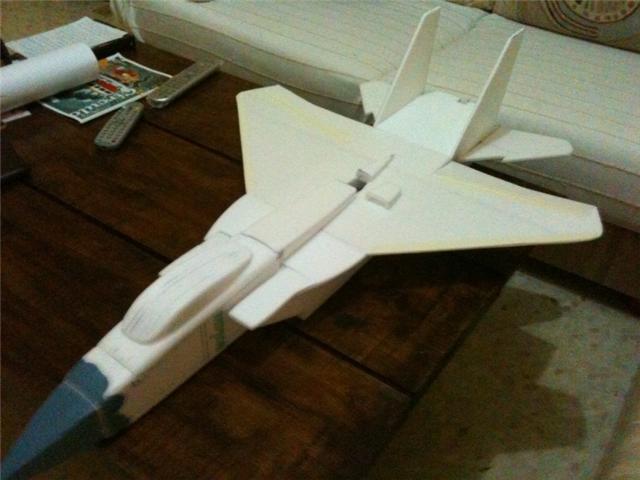

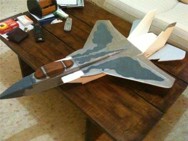

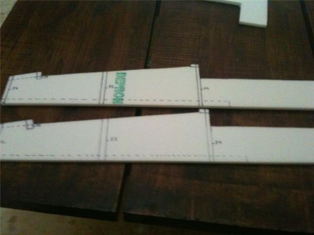

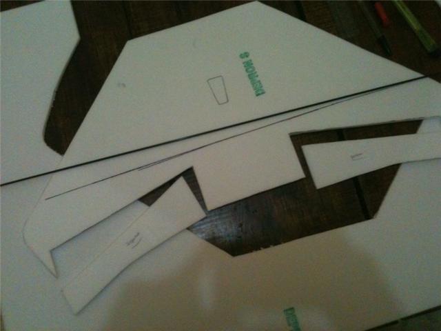

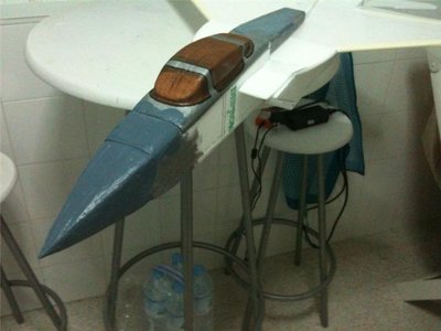

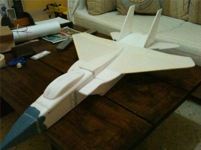

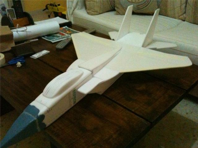

HOLA! os pongo para que lo esten haciendo, unas fotos de montaje hasta conseguir el modelo. le he puesto un motor bruhssles que supuestamente es para modelos de 300- 800 grs.y la bateria lipo que lleva es de 1300 mha. queria saber si es suficiente para este modelo aun no lo he pesado pero escatimo casi 500 grs.motor y bateria incluidos.queria saber si el motor es mas que suficiente para este modelo y no me quede corto, necesito cualquier sugerencia que se os ocurra, como si es mejor reforzar la panza con algo, pues pienso que cuando aterrize se rayara todo, como lanzarlo etc...espero vuestras respuestas seria de agradecer. abajo os pongo todas las fotos hasta conseguir el modelo. una imagen vale mas que mil palabras. gracias

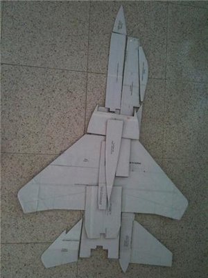

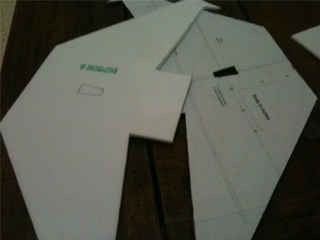

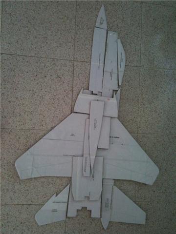

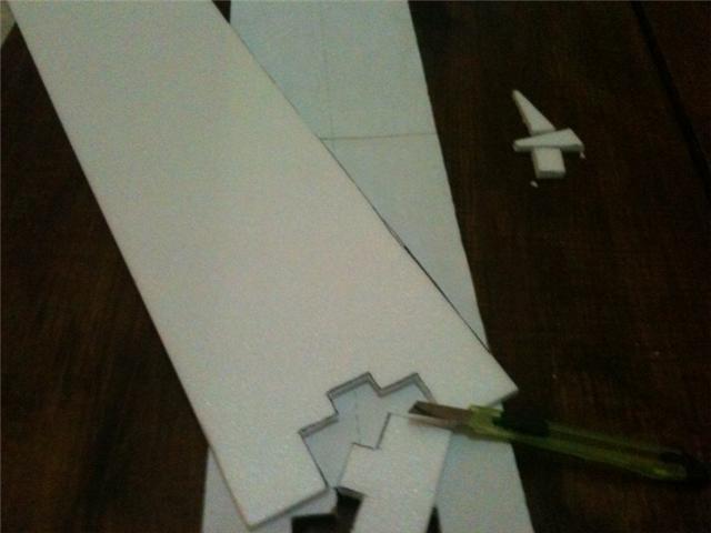

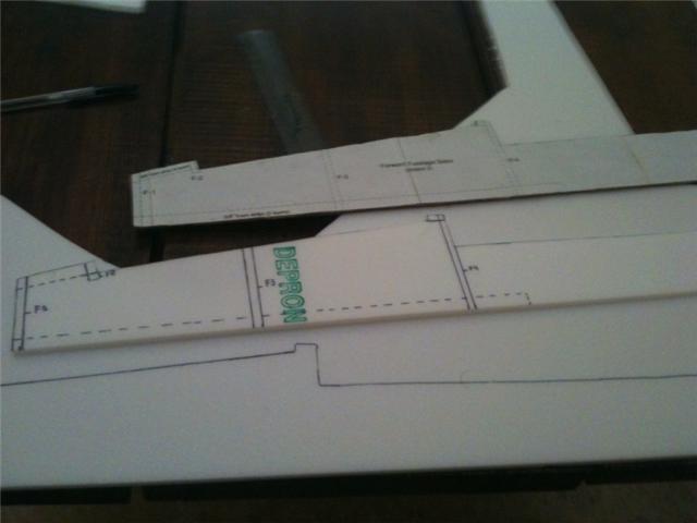

bajamos los planos, y pasamos a carton duro, despues se sacan las plantillas para pasarlas al depron s.jpg

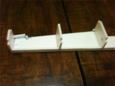

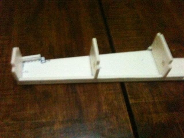

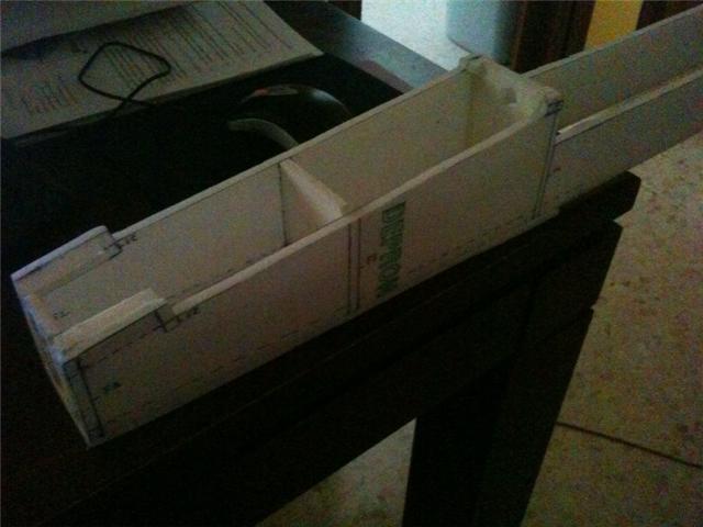

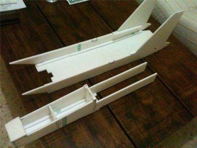

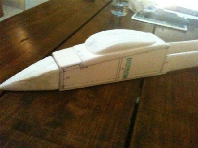

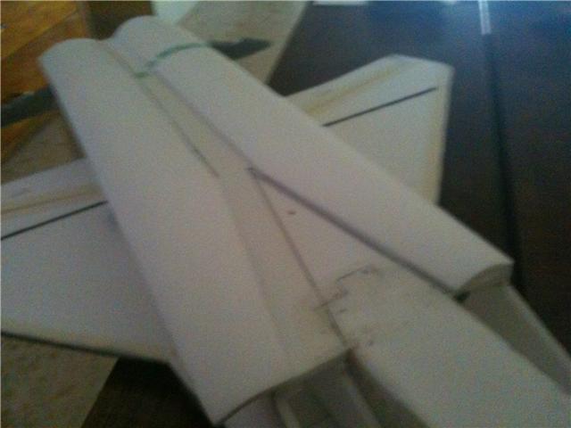

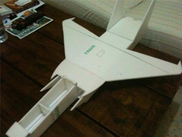

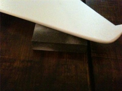

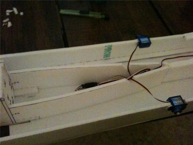

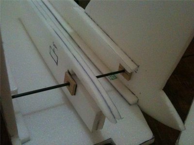

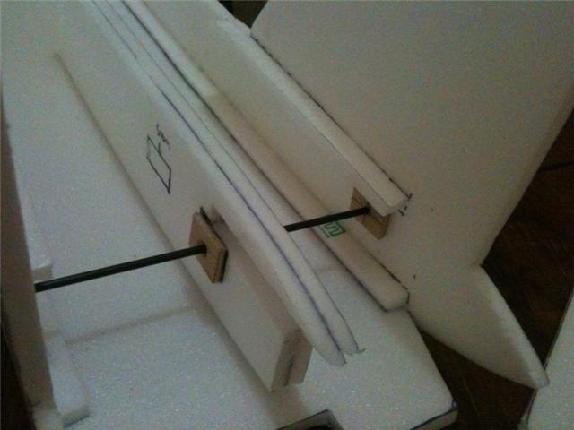

preparamos la varilla para el timon de profundidad, hay que estar seguro de que este recta.jpg

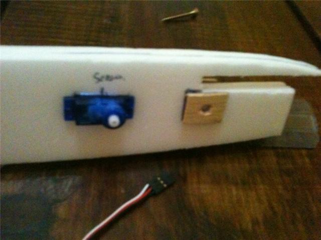

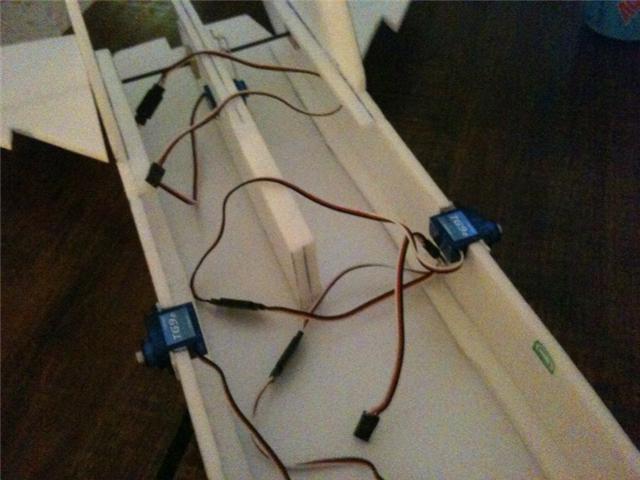

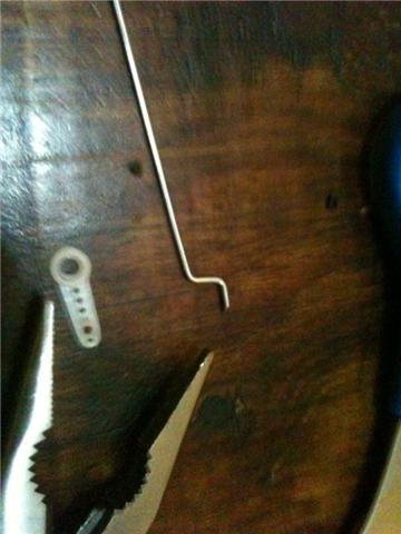

fabricamos las varillas de mandos. estas estan sacadas de un paraguas y son bastantes ligeras..jpg

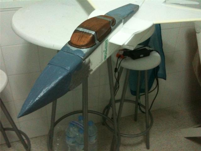

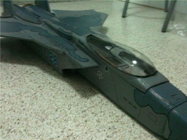

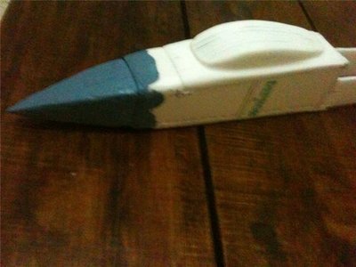

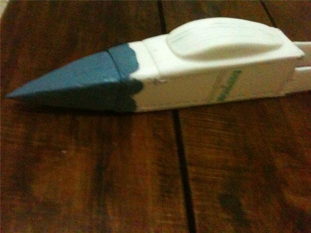

prueba de encaje del morro y  carlinga , procedemos a dar una pinturilla en el pico para inperfeciones.jpg

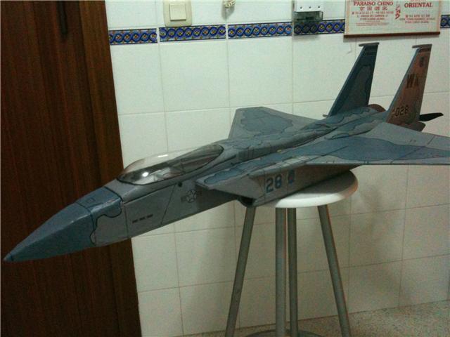

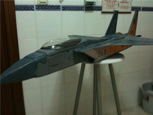

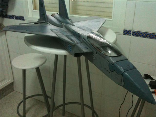

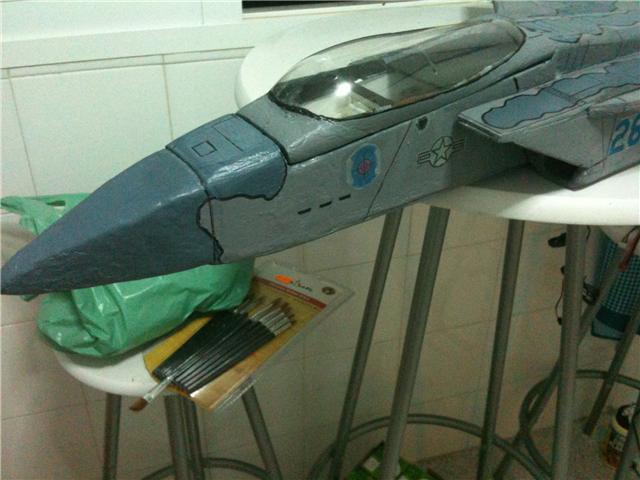

mas o menos este es la mimetizacion que queria.

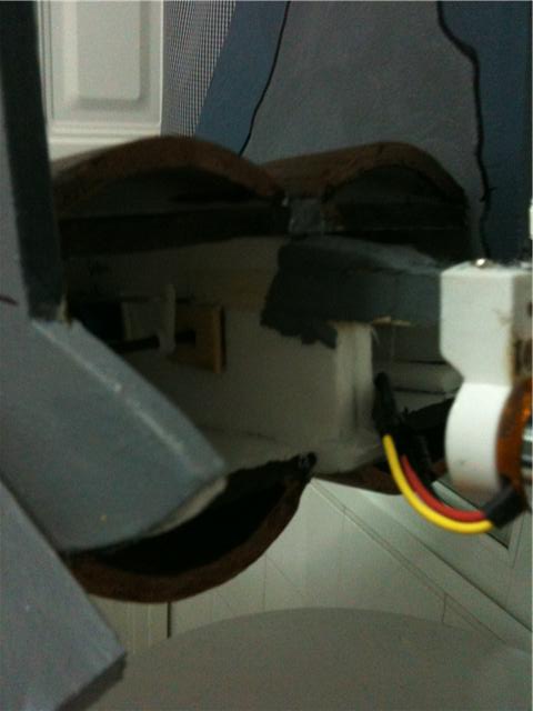

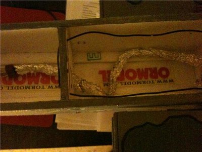

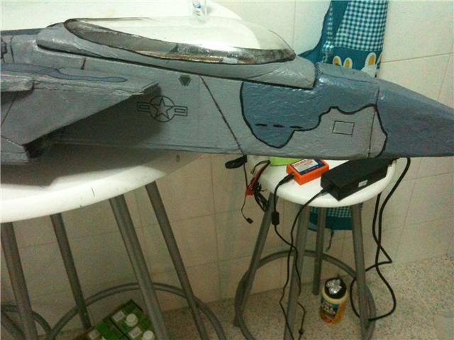

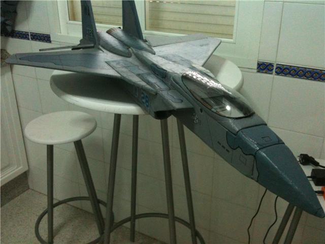

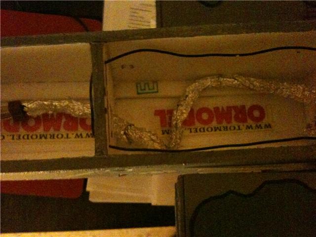

BUENO!!!! mi primer test de prueba del aparatito este que acabo de fabricar y parace que pinta bien pero he notado ciertas interferencias lo cual deduzco que puede ser por el cable de la bateria, que procedo a envolver con papel de aluminio,como se muestra en la foto, pero aun asi ,sigue dando interferencias, podria ser el movil o algo similar? redes wifi? la emisora emite en pcm. 35 mhz , despues todo normal no se ... la bateria es nueva..no se que puede ser. podria interferir la antena del receptor con el cable de la bateria.? en fin procedi a desconectar la emisora y la bateria y a volverla a conectar y algunas veces ba bien y otras parece que hay interferencias no se si es de la emisora .que opinais?, si hay alguien pa i que me eche un cable. gracias.
observese que la antena del receptor va por arriba del cable de la bateria.

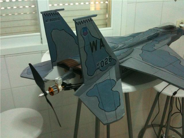

f-15 EAGLE AGRS
Por ralph
#963131
Hola, pues el cable de la batería es un voltaje continuo, no creo que sea la fuente de las interferencias.
Por la foto parece que no has extendido la antena, sino que va y luego vuelve. Igual es eso. Creo que la antena tiene que ir completamente extendida.
El avión te ha quedado chulísimo, muy buen trabajo. ¿Qué tipo de pintura usas?
Por HARENNA
#963140
HoLa ralph. Mira después de probar con pinturas como la de tamiya etc..y que son bastante caras y ya que se gasta pronto la botella de esprai, indague pai y descubrí unos botecillos de la marca de titanlux que son pinturas de acrílicos que no dañan el depron ni se lo como y están hechas para hacer trabajos manuales.y que por solo 2.50€ tienes una amplia gamas de colores dandote la opción De mezclar las pinturas para sacar la mimetizacion que quieras o la aproximada. La desventaja que tiene que debes dar al menos dos capitas de pintura. Saludos
Por German Casado Zapata
#963191
Ola Harenna yo tuve el mismo problema ke tu con las interferencias y cuando extendi la antena y la saque totalmente por fuera se acabaron las interferencias y eso ke yo no tenia pcm , prueba a sacarla y veras como mejora
Por HARENNA
#963194
Gracias oxalis. Voy a extender toda la antena. A ver que pasa cuando le haga el segundo test.por lo pronto parece que promete saludos.

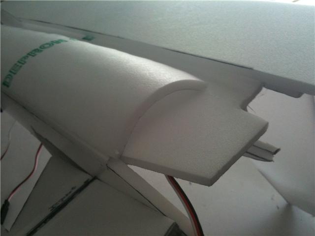

AH! se me olvido poner arriba las fotos de como detallar el avion haciendole las toberas, asi que las cuelgo ok. y si no sabeis como sacar las calcomanias es muy sencillo, solo basta con indagar y sacar de una pagina calcomanias que tengan colgadas , y descargarlas en tu pc. luego vamos a cualquier tienda de informatica o papeleria que sea medio que... , pues no todas lo tienen. y pedimos papel para impresora con film transparente autoadesivo tamaño A 4 . para imprimir a inyeccion que sera lo mas comun o laser en el caso de que tu impresora sea asi.imprimimos y voila!! una esplendida hoja de calcomanias para tu modelo.lo unico que hay que tener en cuenta es de manipularlas con cuidado y dejando que la tinta se seque bien ,en las impresoras laser no dan ese problema. no se si habra otra manera mas sencilla pero esta es la unica forma que conozco de hacerlas. saludos

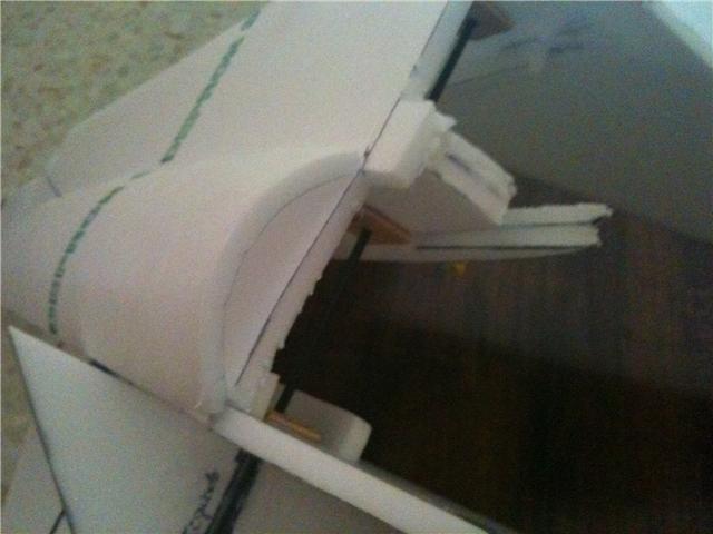

medimos cortamos y damos forma segun el plano.utilizamos la tecnica del doblado de depron con cuidado para dar forma.
ejemplo de redondeado dandole forma al depron para hacer una semi tobera correspondiente a la panza y de igual forma hacemos en el dorso.
aqui esta pegada y encajada en su sitio.
bueno las calcomanias de que os hablaba antes. recien impresas en el papel transparente con film autoadesivo.recortar y pegar con cuidado.
acabado final de las toberas.
Por HARENNA
#963676
BIEN ! por oxalis . tus consejos me dieron resultados. extendi toda la antena al aparato. y ya no tengo problemas de interferencias. gracias.

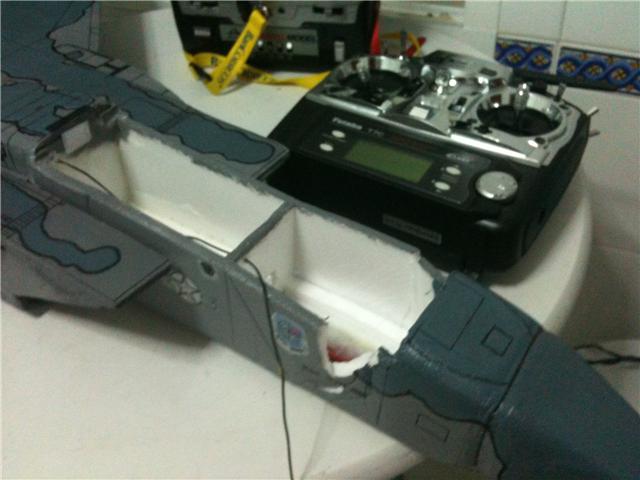

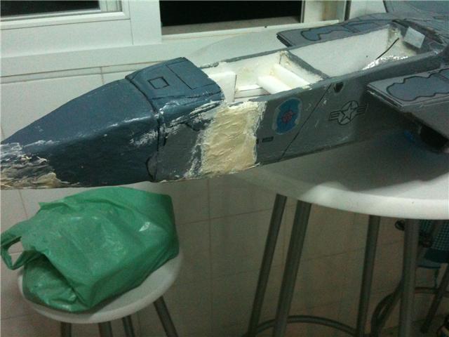

HOLA ¡¡ de nuevo. bueno. es evidente que ya no vuelo mas con viento. aunque me coma las uñas a cuenta el mono por volar. je je :P

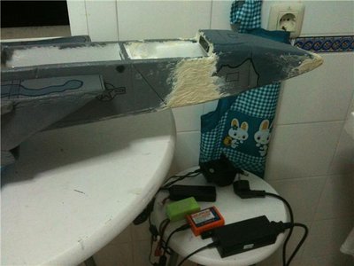

hoy por la tarde decidi probar mi f-15 eagle. lanzo con la mano y vamonos que nos vamos. viro a derecha enderezo , hace un extraño ,eh!.. :oops: el viento de costado con lo cual controlo virando en contra. noto algo raro otra vez , pero que coj.. es? :cry: pasa por mi cabeza esa estampa, de avion digno de su nombre, silvando como alma que lleva el diablo!. cuando intento virar a fabor del viento, torpe de mi o que se yo, interferencias? ...me hago la picha un lio.. me entra de picado intento rectificar con la profundiad, escucho a mi copiloto, arriba ! arriba! y zas...de panza ,saltando la carlinga por los aires y de tras la bateria lipo, joder pero si no le puse el velcro!! , torpe de mi :| .. en conclusion cualquier despiste , te lleva a un crash seguro, y si encima el viento te da la vara peor. Pero no se me va olvidar en la vida esa estampa que tiene el f-15 eagle tras los rayos del sol en un atardecer. que bonitooo.!!. que soberbio.!!.-
bueno dicho esta experiencia me queda pegar, enmasillar , lijar y pintar para que quede restaurado a como estaba. :idea:
MORALEJA: si te saltas las reglas por listo, mamporrazo a lo lizo. :wink:
pegar , enmasillar , lijar y pintar.

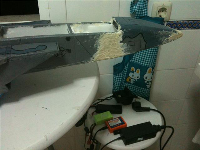

HOLA! ,de nuevo a las andanzas!!. sigo mi historia con el f-15 eagle. ya esta reparado , pegado, enmasillado y pintado. Casi no se aprecia las marcas del anterior mamporrizaje. haber si ahora estoy mas atento. :|
Estoy deseando volarlo otra vez.. haber cuando.... :(
Bueno !! hasta un a luego.. :wink:
pegar ,enmasillar por un lado.
lo mismo por el otro.
lijar y pintar .
y lo mismo por el otro lado.

HOLA¡ alguien podria decirme un motor brusslhes, lo suficientemente ligero y potente como para que este f-15 sea un pepino?.
me he dado cuenta que quiero mas velocidad.¡¡
lleva puesto motor A2217 de tormodel, empuje 1 k . helice una 8x6 (no se si poner mas pequeña) y bateria lipo de 1800mha.
si hay alguien pai que ya haya experimentado porfi seria de agradecer sus comentarios. gracias. :D
