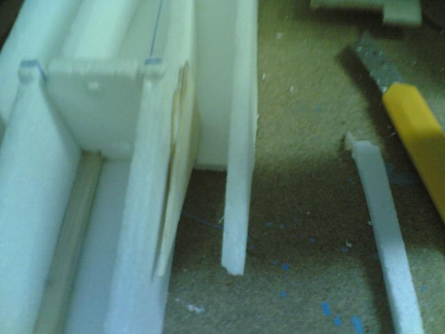

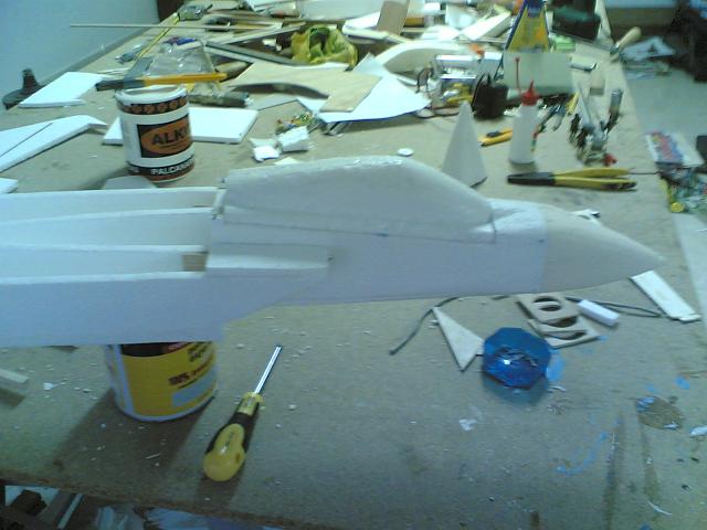

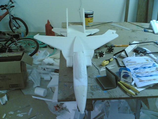

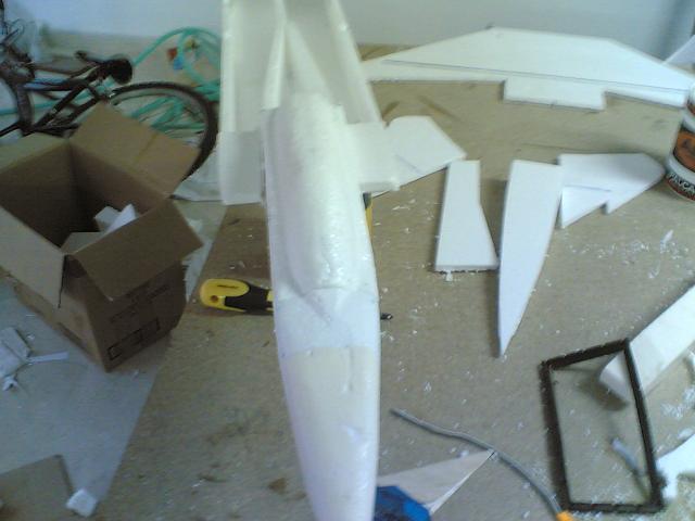

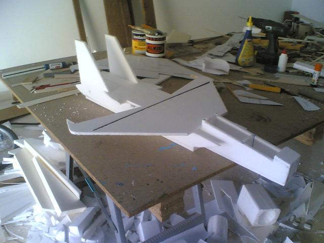

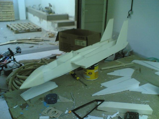

8) En los espacios de tiempo en los que espero por las piezas del x-29 empece en plan de broma a cortar en corcho blanco de 1cm las piezas del f-15 de los planos de park-flayer. y esto es lo que esta saliendo.
Lo hago en corcho blanco porque aqui en lanzarote no consigo foam de 6 mm , ni de 3 , ni nada de nada. :twisted:
Por jagomez
#842567
La construccion es muy sencilla y rapida, lo que se ve lo he conseguido en tan apenas unas horas, he tardado mas tiempo en esperar que se sequen las piezas encoladas que en todo lo demas. :D

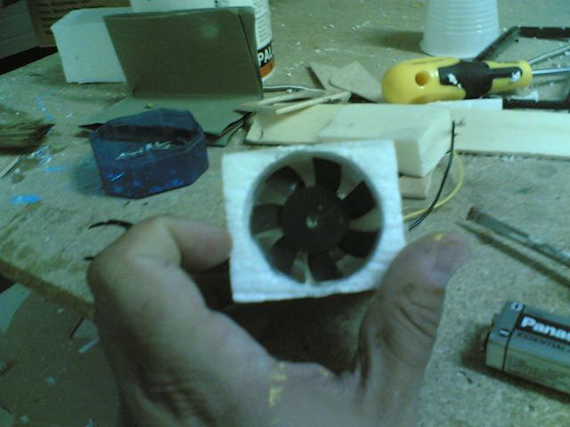

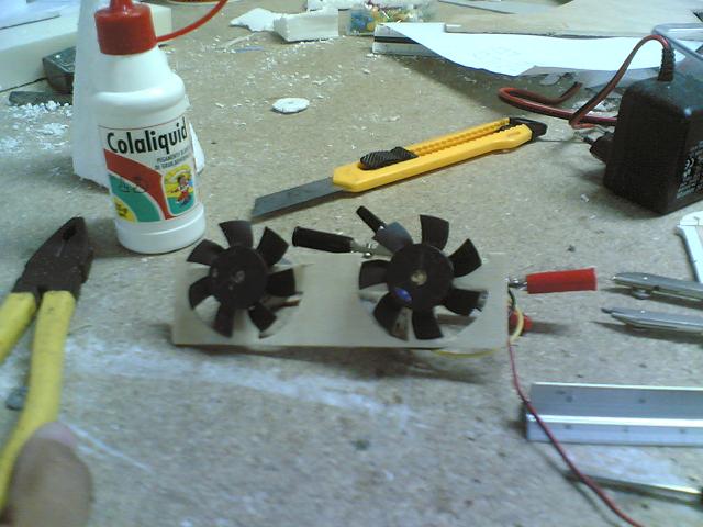

Estoy haciendo esperimentos con unos ventiladores de pc pequeñitos para utilizarlos de motor, pero bueno, ya veremos.
Creo que con dos edf de 40 mm tiraria de miedo,

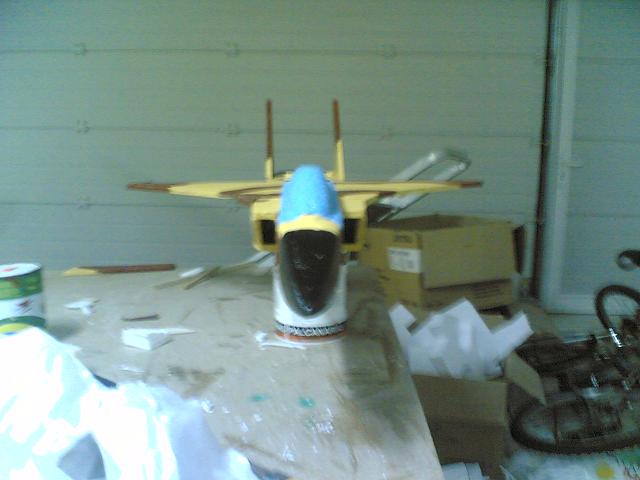

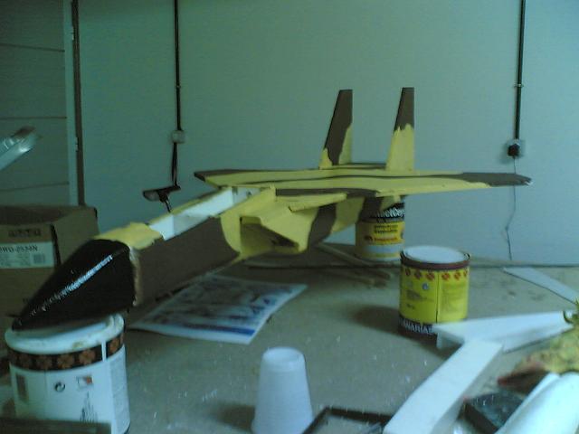

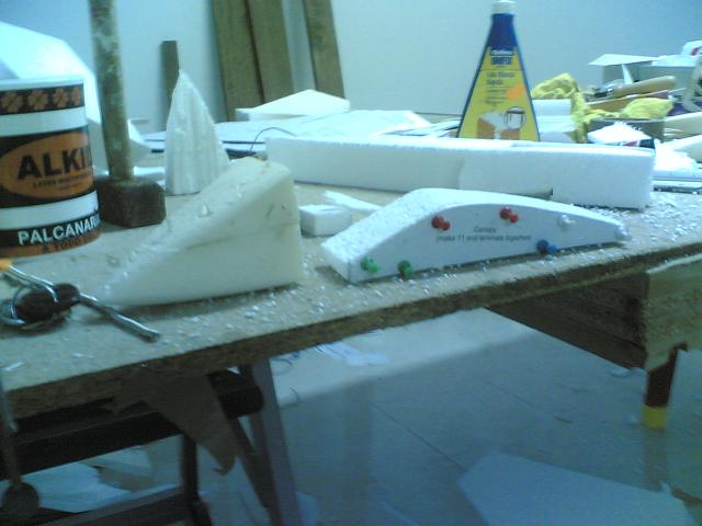

:shock: Practicando la talla de cabina
Tengo pensao pintarlo asi.

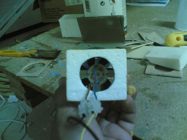

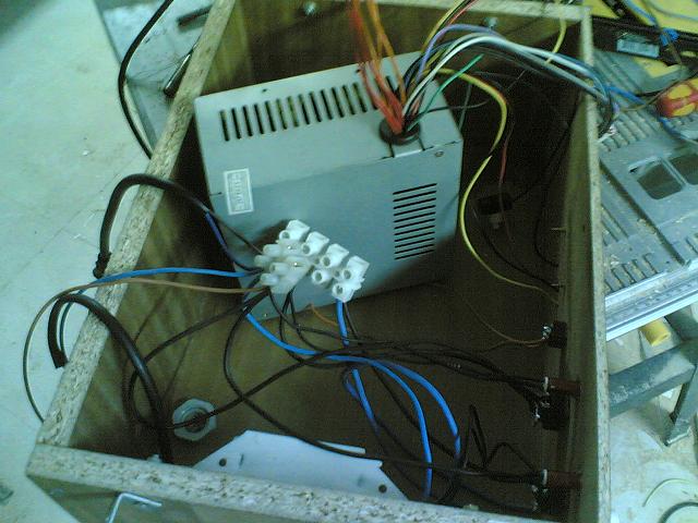

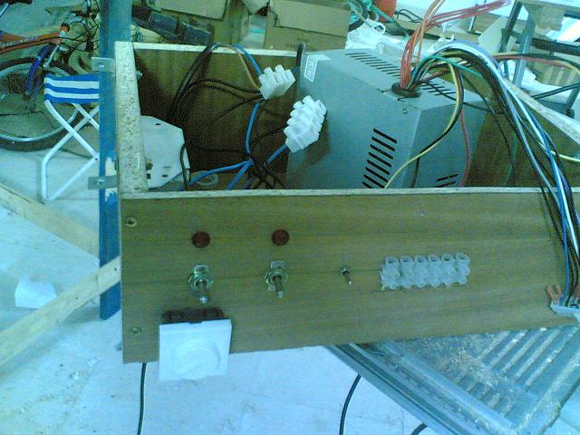

La verdad es que me estaba desanimando con el x-29 , mucho tomate pa un novato, pero bueno seguimos en la brecha, he aprobechado a mi cuñao que es un electricista de los buenos y un manitas pa que me eche una mano ha hacer una mesa cortadora de foam, la hicimos :) (BUENO MAS BIEN HIZO)
con dos pales viejos unacha de carton piedra , una fuente de alimentacion de pc, un transformador de 220 a 12 v 50 w de corriente continua, tres interruptores unos cuantos tornillos y un poc0 de cable
y el resultado es bastante aceptable, ya estoy pensando en hacer algo para laminar el corcho y sacar planchas mas finas.

En cuanto a los motores pues tienen razon todos los que dicen que con motores normales y ventiladores de pc no se llega a ningun sitio, pero resuklta entretenido y se aprenden cosas, la verdad es que salir aire sale y a presion , pero no la suficiente, el motor solo hasta camina por encima de la mesa. :)

:) Todabia quedan, la pintura no esta acabada, solo son las primeras pinceladas :? , aunque mi fuerte no es la decoracion :shock: :? :D

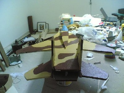

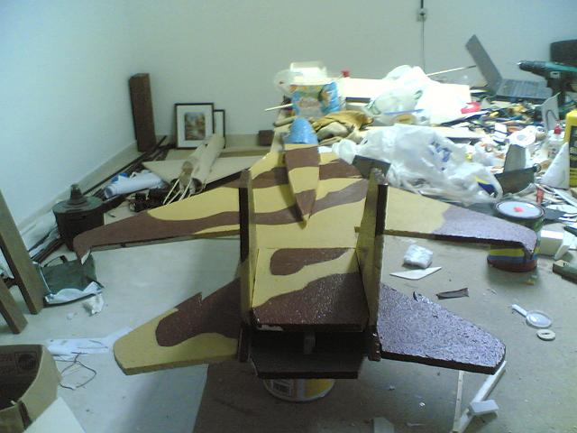

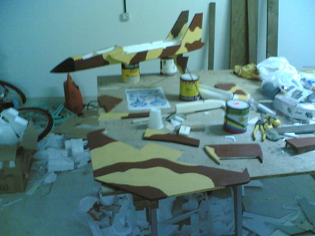

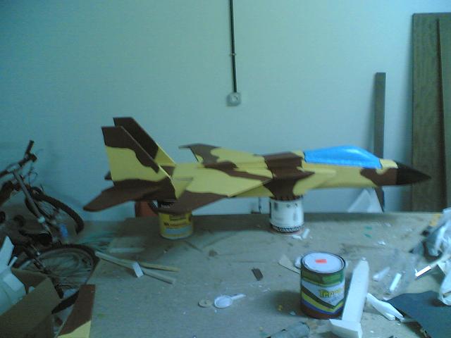

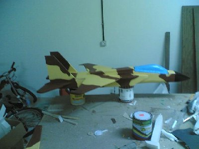

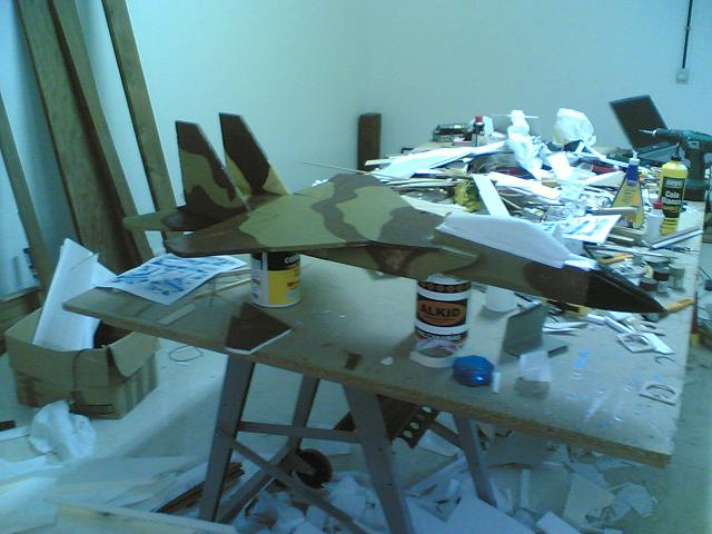

Bueno aller noche una manita de alqil, un poco de lija de agua y repasar un poco la pintura 8) :shock: aun le quedan un par de manos :wink:
Por fin encotre mas pintura esmalte al agua........ aunque me costaron 7 € el bote

Jagomez ese camuflaje es de del disierto no? el alqil que dices que le das que es algun barnis o algo perecido que sirve de tapaporos?
Por jagomez
#844747
es cola BLACA DILUIDA YA PREPARA ESPECIAL PARA MANUALIDADES
perdon por las mayusculas, el camuflaje es de la pintura que encontre - :? los tonos tampoco son los adecuados

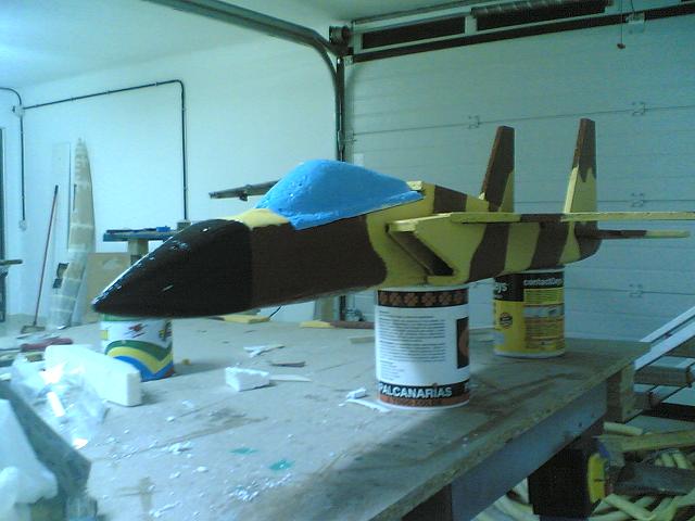

:D Bueno por el momento y a falta el motor y electronica, creo que ya esta, no es una obra maestra de la pintura universal pero bueno cortando huebos dicen que se aprende a capar :P
Si alguien quiere hacer alguna sujerencia sobre pintura decoracion etc, estamos abiertos a sujerencias :) , otra cosa sera que luego se haga caso o no 8) :twisted: :P
¿alguien tiene la decoracion española de los f-18?, estoy pensando en nacionalizar al mig-15 y añadirlo al 464 escuadron de gando :D
Por jagomez
#844992
el nioño pesa 425 gramos :) sinceramente pense que pesaria mas, eso si sin electronica ni na de na

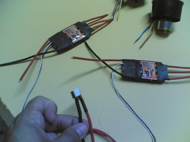

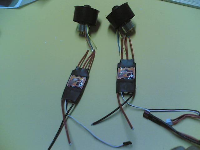

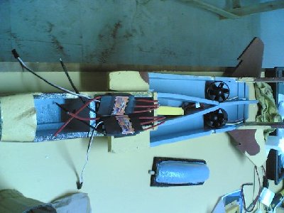

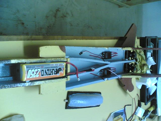

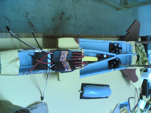

Ya me llegaron los motores, los servos, la lipo y los reguladores, pero ho... sorpresa, mo tengo ni puñetera idea de como de conectan :oops: :oops: :oops:
a ver si os pongo las fotos y alguien me indica con que cable va cada cable, la lipo tiene un conector muy raro que no se como se conecta a los reguladores pa que den corriente a los motores.
Vamos todo un experto :mrgreen: :shock:
Por jagomez

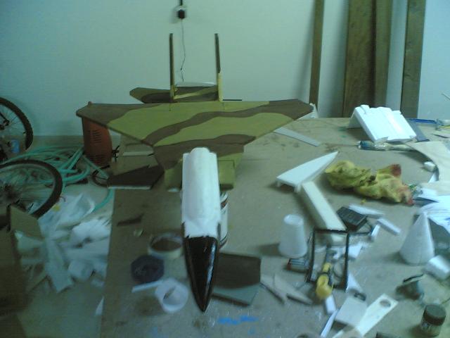

#847228

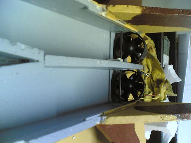

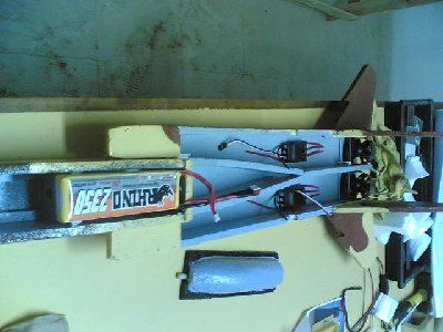

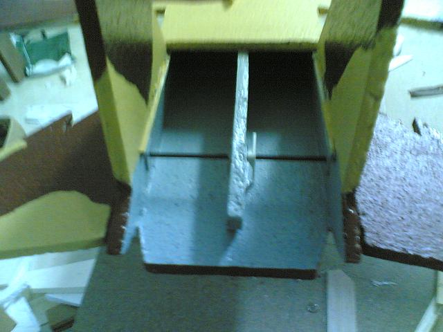

Os dejo las fotos , tampoco tengo muy claro en donde ubicar los motores , si atras del todo despues de la barra de la cola, o antes de la barra de la cola, tambien se pueden poner hacia la mitad :( :shock: :oops:
Sujerirme algo tb sobre la ubicacion de la lipo y eguladores, toi perdido
Por Dopler
#847236
despues de leer mucho, no te recomendaria que las pusieses justo en la salida, ya que desperdiciarias aprte de la potencia de las turbinas, para sacarle el maximo impulso ha las mismas, hay que hacer un estrechamiento a la salida de un 10% de el diametro de la misma, y enc uanto a su localización, yo lo que haria seria instalar la lipo y mover las turbinas para equilibrar el peso lo maximo posible
Por jagomez
#847270
lo de la salida deacuerdo, yo habia leido que se podia estrechar hasta un 30% del diametro de la tubina. el mayor problema lo tengo en que no tengo nada claro en donde poner la lipo, en el centro podria ser una buena opcion ¿? :oops:
Por Dopler
#847286
Yo pienso, que donde la tienes hubicada en la caña del morro, te qeudaria bien, el mdelo que tengo y todos los que he visto la llevan hay instaladada, imagino que sera por que facilitara todo ha la hora de centrar el CG, en cuanto al estrechamiento, no savia que se podia hasta un 30% sin perjudicar la eficiencia de el chorro
Por jagomez
#847308
Por lo menos con los ducted fan de motor explision, la teoria es el 80% en la entrada el 100% donde esta la elice y el 70% en la salida , so si con un cono guia de aire en la salida, esto esra para modelos tipo mig-15, f-86 etc., yo he echo algunas pruebas caseras y a partir del 70 % de salida es cuando empieza a rebocar aire hacia fuera.me refiero que no sale correctamente.
de todas formas adjudicadao, la lipo debajo e la cabina :)
variadores? junto a la lipo o en los conductos de entrada de aire para que se refigeren mejor?.
