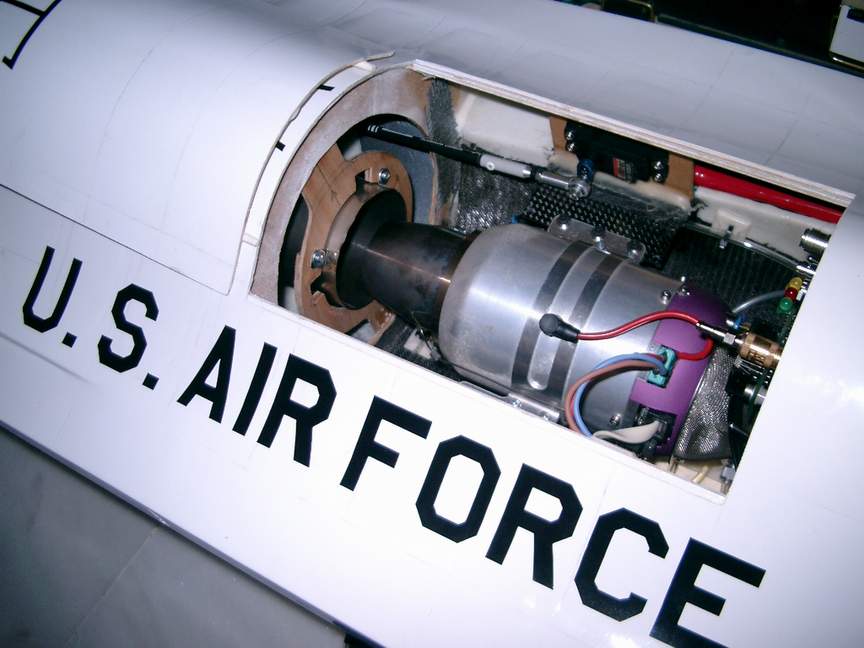

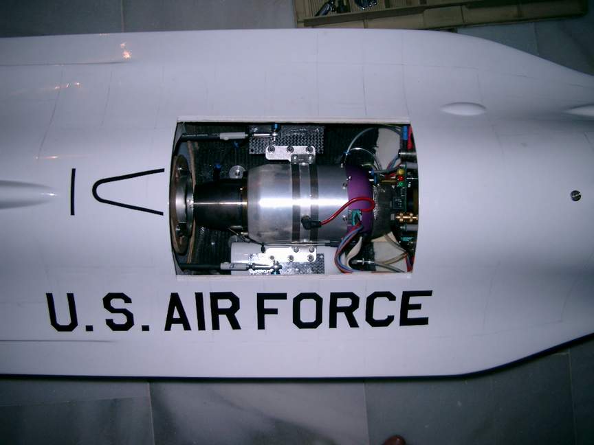

Hola Jesus,
en Córdoba estamos volando desde hace poquito dos F-16 de estos.
Vuelan de maravilla, muy nobles y con excelentes cualidades de vuelo.
Nosotros de momento no le hemos puesto tren retractil, ya que la idea es que sea un entrenador, y los retractiles son mas delicados y aguantan peor las tomas bruscas.
Lo que hicimos es sacar un molde de la panza y estratificar en carbono el tren (del tipo extra 300). Aunque es un poco antiestetico, el ancho de via ayuda mucho, y lo que es mas importante es que la zona de cogida del fuselaje solo ha sufrido 3 taladros de 3mm. En caso de querer montar cualquier retractil, solo tendremos que tapar 3 agujerillos de nada.
La parte central del fuselaje la hemos reforzado con tejido de carbono y epoxy de laminar, al igual que la zona delantera donde va el eje del tren delantero.
Los anclajes de las semialas no los hemos tocado, ni siquiera reforzado el "cosido" y no nos ha dado problemas.

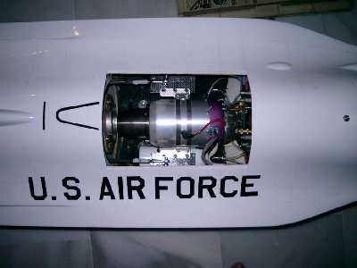

La turbina la hemos montado en el centro de gravedad, por delante de la cuaderna de contrachapado "terciado". La electronica de la turbina la hemos dispuesto en una bandeja debajo de la turbina.
Las toberas de escape se las encargamos a Urbano, un compañero de Caceres, (si te interesa, el tiene las medidas incluso).
Por cierto, hemos montado solamente tailerones, prescindiendo de los alerones. El comportamiento es muy bueno.
Intentare sacar algunas fotos de la instalacion y las cuelgo.

A ver si hay suerte y salen las fotos,
que esto no se me da muy bien.

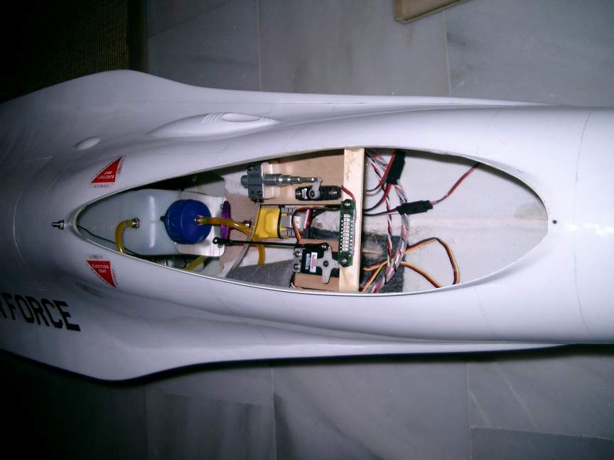

Por Juan Luis
#74350
Otra mas

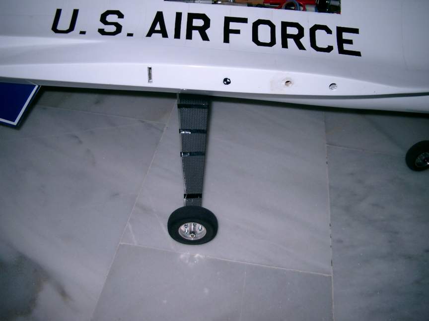

El tren.
Aunque no es esteticamente una maravilla, hasta que se merezca un retractil, se traga cualquier mal aterrizaje. y solo lleva en el fuselaje 3 agujeros de 3mm, asi que se repara rapido cuando haya que cambiar al retractil.

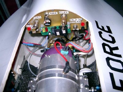

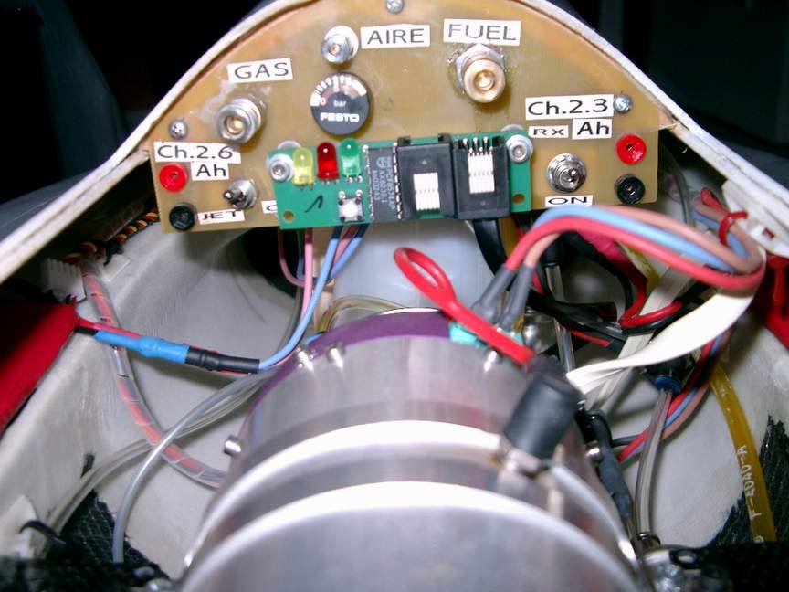

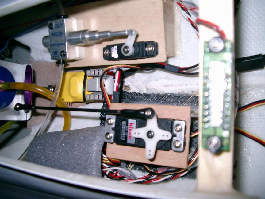

Por Juan Luis
#74363
Debajo de la cabina......
receptor, valvula de freno y demas

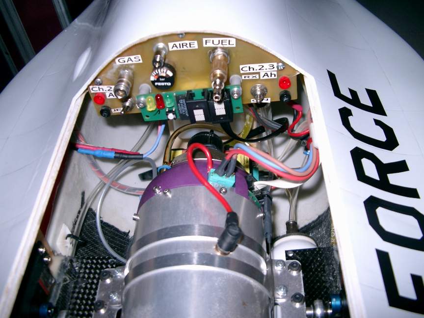

Por Juan Luis
#74365
Otra mas
Por Jesús Cardín
#74727
Juan Luís:
Muchas gracias por las imágenes y felicitaciones por la instalación, que resulta muy ordenada y limpia.
Jesús Cardín

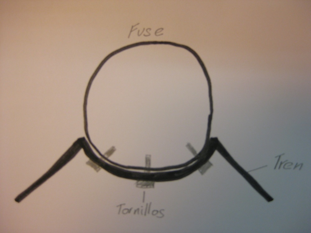

Compre el año pasado este avion y creo que a partir de septiembre me meteré con el. Ya tengo la turbina. Como soy un cutrecillo lo tengo todo usado y no tengo instruccionees del avion y no lo veo muy claro. Necesito indicaciones de todo. ¿Que depósitos y dónde los habeis puesto? La situacion de la turbina veo donde la teneis puesta pero no veo como va amarrada.
El tren creo que es algo como en el croquis que pongo. ¿Teneis alguno para comprar o tineis el molde para fabricarlo?
