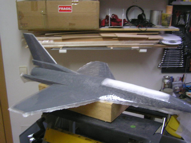

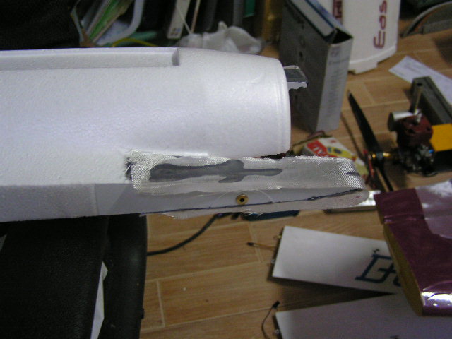

Bueno si nadie no me da ninguna reconmendacion, posiblemente coja esta configuracion de 4S lo malo que tendre que reforzar todo el avion sobre todo los ELEVONES que por hay revientan y aprender como poner fibra de vidrio de 26g al avion que eso es lo que nunca he hecho,haber si alguie nse anima sobre todo a uno que mandao un privado.
