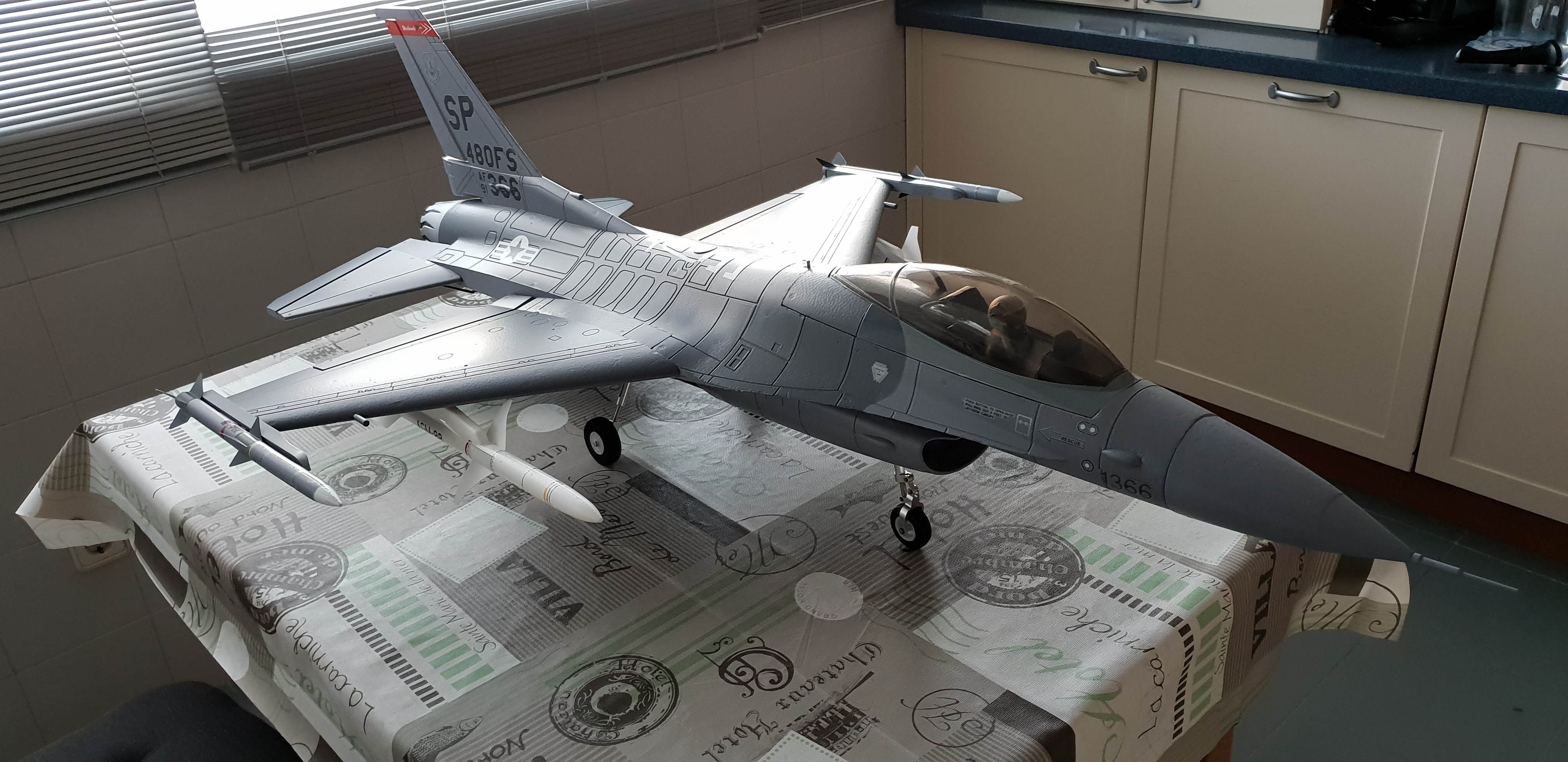

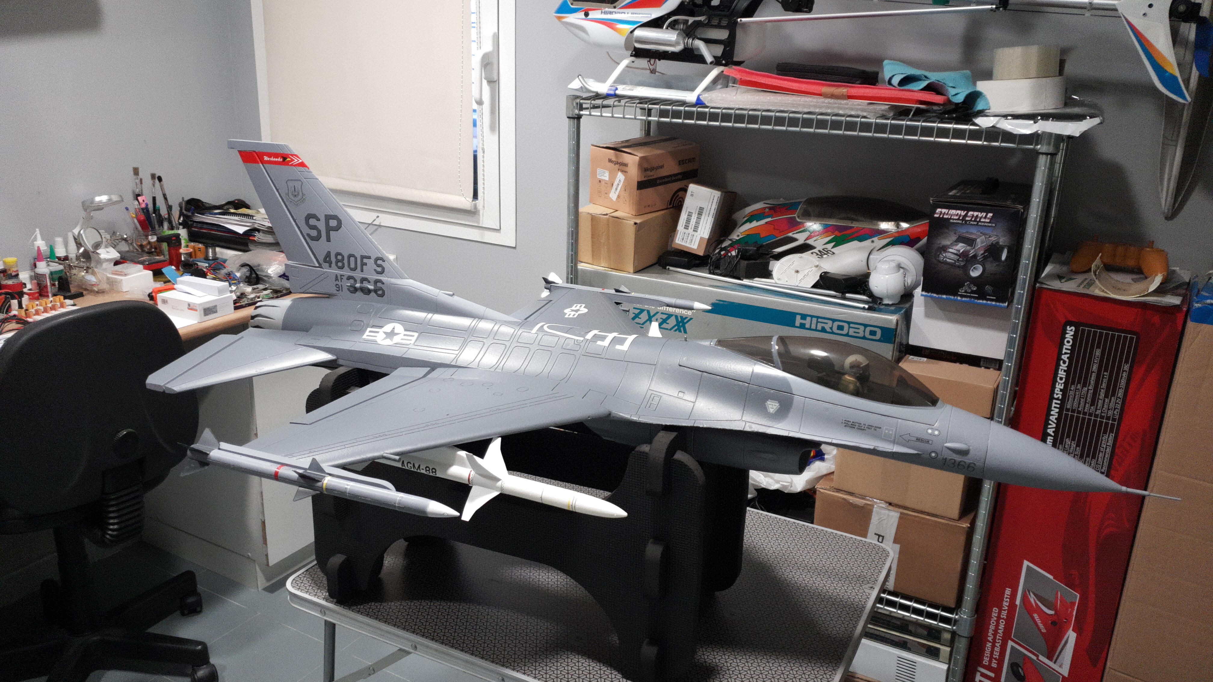

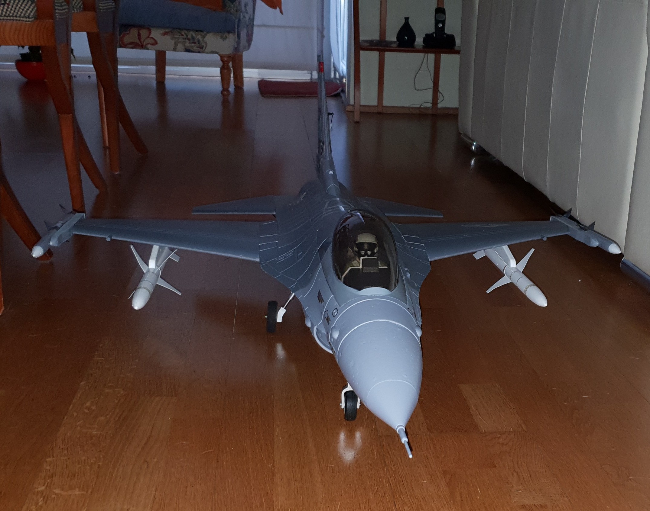

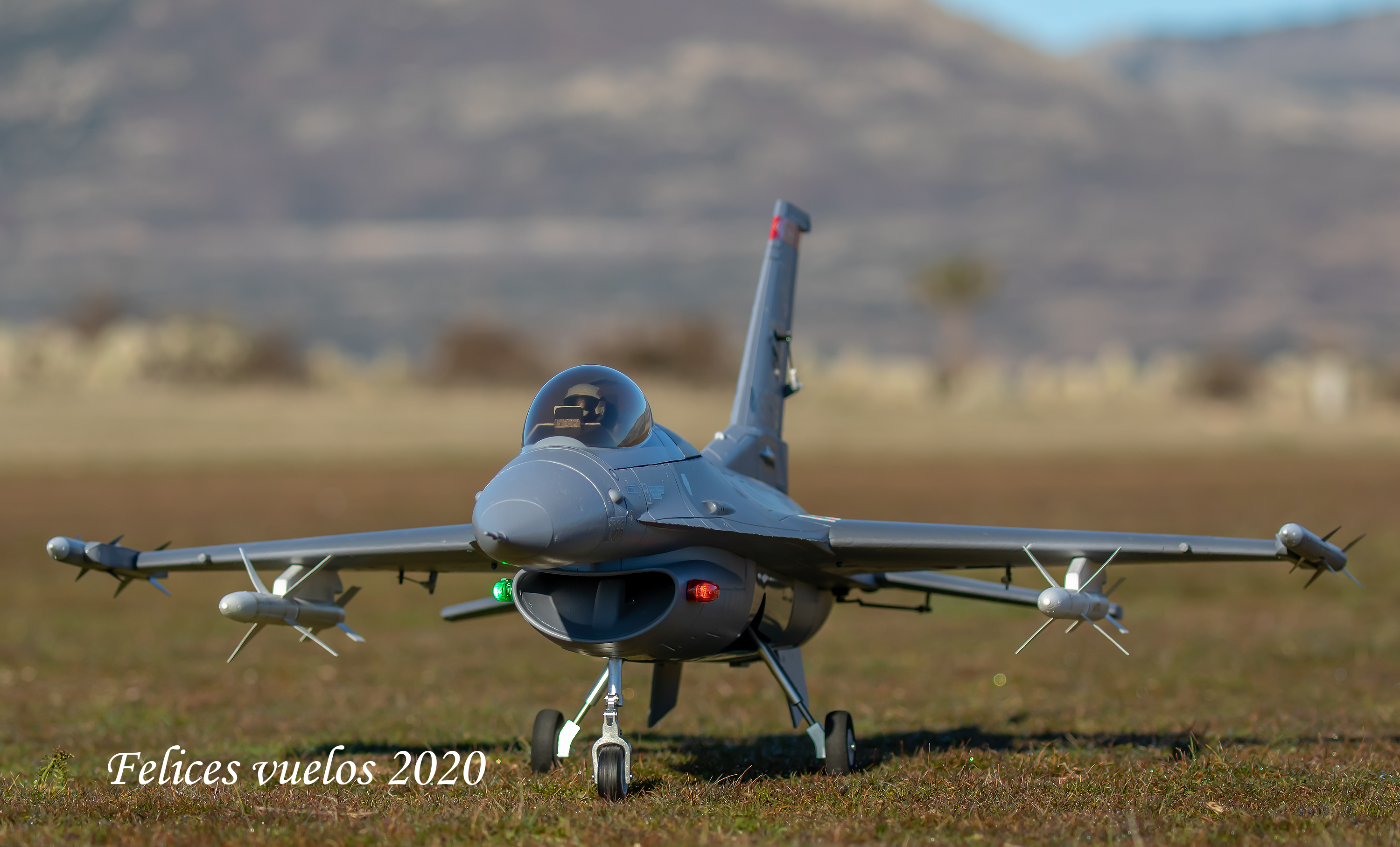

Tengo ya casi terminado el F16,
Le he cambiado el tren de aterrizaje por el metálico con amortización, creo que es necesario.
El peso sin misiles y sin receptor es de 1490 Gramos, los 4 misiles son 50 Gramos mas, la batería que usare sera una SLS 3500 mah de 45C 6S. con un peso de 630 Gramos.
El peso total se pone en unos 2200 Gramos. La carga alar según especificaciones es de 145 g./dm.
No me cuadra mucho, pues el Avantis que tengo tiene una carga de 101.7 g/dm con un peso en vuelo de 1970 Gramos con la batería de 6S 60 C 3300 mah. No tengo la Wing load. del F16.
Unas fotos.

Hoy ya he volado el F-16, la verdad que va muy bien, pero el vuelo dura solo 2,3 Minutos, entra muy rápido al aterrizar, pero es bastante estable en vuelo.
Por Rayant
