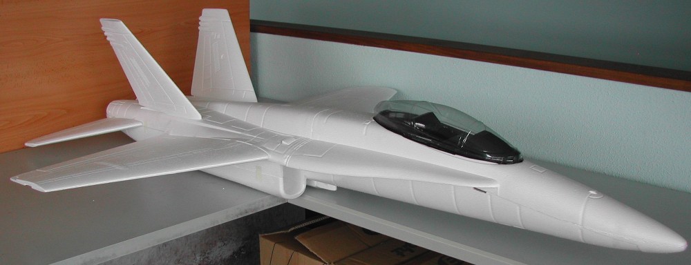

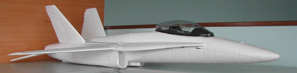

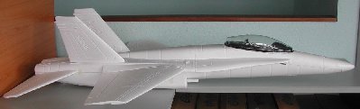

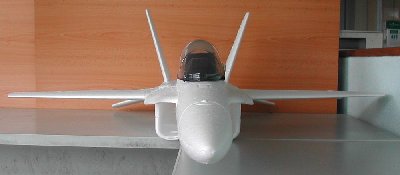

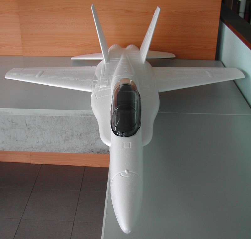

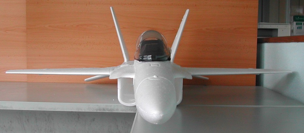

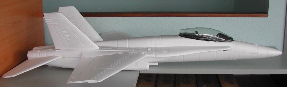

Las piezas sujetas con cello. Envergadura 110
Por Felipe Garcia
#754250
Que bonito, al final cuanto te ha salido puesto en casa?

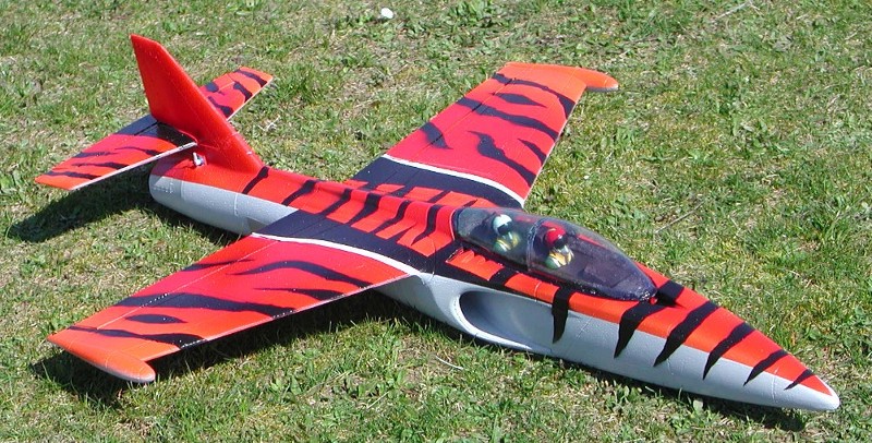

un ensayo de la pintura en un twister.
