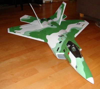

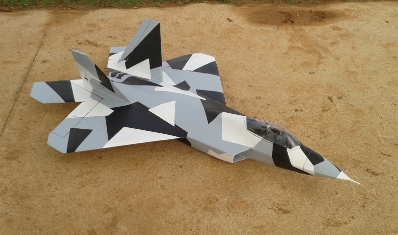

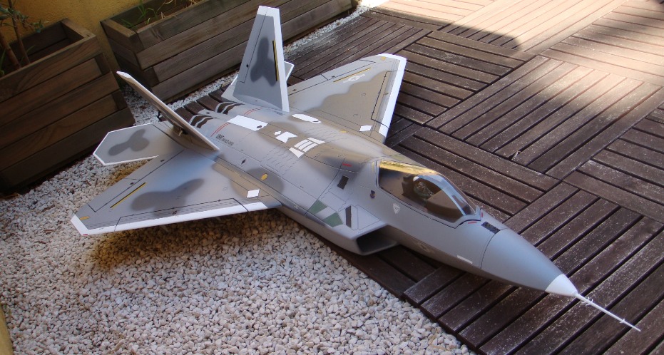

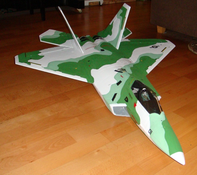

LX tiene dos F-22, uno pequeño de 70mm para 4S, y uno grande de dos turbinas de 70mm para 6S. No se por cual teneis curiosidad
Yo tengo los dos y vuelan muy bien, son muy nobles en vuelo, y sin motor flotan bastante para ser EDF. Os adjunto unas fotos!!
Si teneis curiosidad en configuraciones, el gris pequeño y el gris grande vuelan con configuracion de fábrica, sin cambiar nada.
El verde pequeño y el blanco-negro grande van bastante tuneados, con diferentes turbinas y los dos enfibrados.
Uno de 70mm
otro de 70mm
Uno de doble 70mm para 6S
otro de doble 70mm para 6s
