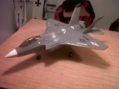

Hola a todos, le he improvisado un tren casero a mi F35 Lighting y probado con exito en una pista de tierra, asi no necesitas que nadie te lo lanze a mano que ademas es bastante critico sobre todo sino saben lanzarlo es leñazo casi seguro.
Os pongo foto
Feliz navidad y felices vuelos
Pepe
