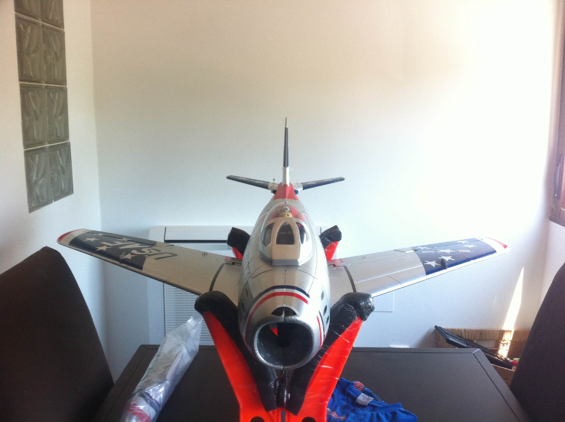

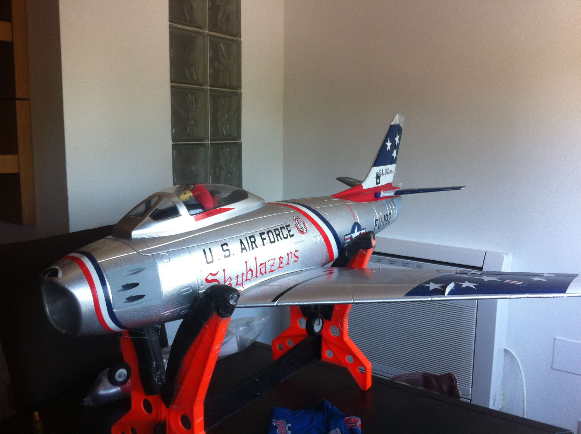

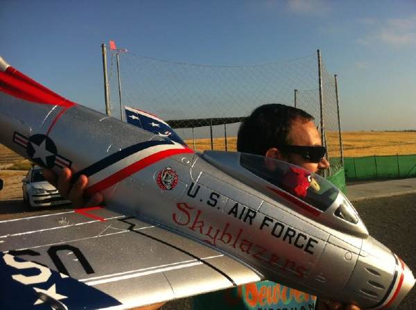

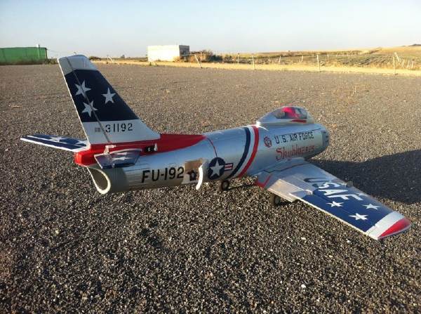

De momento os pongo alguna foto para que veais como queda, lo que mas me costo decidir fue el piloto.
