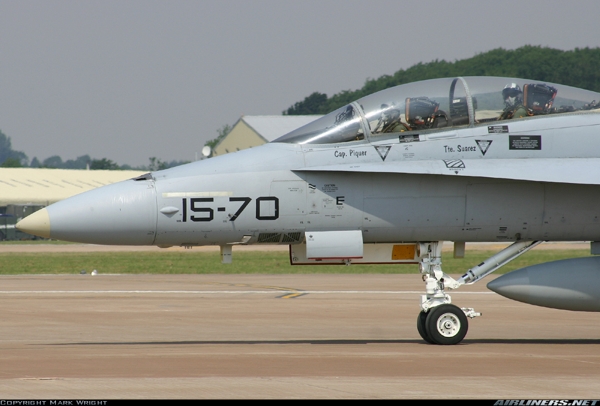

Por Carlos Márquez Pérez
#335579
Hola: :D
En Airliner entro de vez en cuando para buscar nuevas fotos, ya que siempre lo actualizan.
Tengo algunas fotos del modelo que quiero hacer, pero nunca son suficientes, un buen walk around sería perfecto.
En fins, se hace lo que se puede.
Un saludo. :D

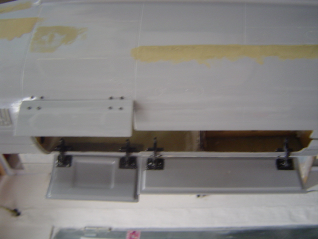

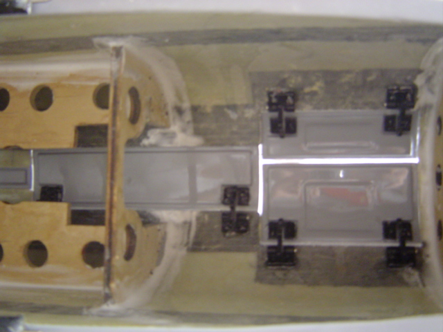

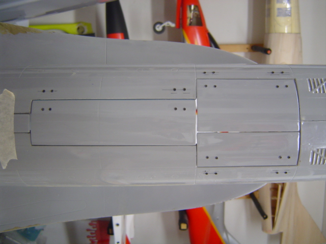

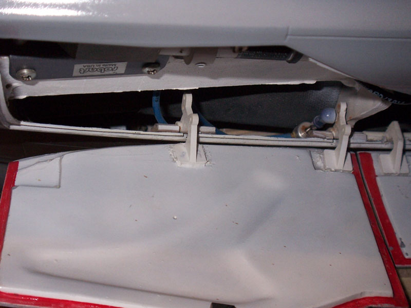

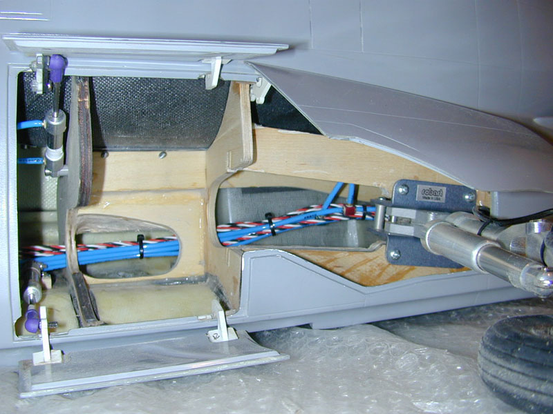

Tengo un pequeño poblema con las tapas del tren principal.
Alguien sabe exactamente donde situarlas, ya que al ser el fuselaje tan grueso en esa zona no soy capaz de que articulen correctamente.
Las del morro están puestas, pero las del principal se me resisten.
NECESITO AYUDA URGENTE. :?
Gracias. :D

Por aerocarlos
#343760
Carlos
Te envio por email dos fotos que me habia pasado Michel en su momento de las tapas del tren traserode su F18,espero que te lleguen

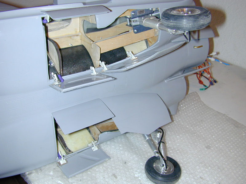

Por kel
#344037
Yo he encontrado esto espero te sirva.

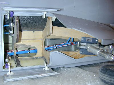

Por aerocarlos
#344315
espero que esta sirvan Carlos
Estas fotos me la paso Michel tal vez sean de utilidad
#345262
Hola a todos: :D
Gracias por vuestra ayuda. Ya solo me queda la tapa pequeña exterior. Las otras 2 ya están puestas.
En breve pondré fotos, mucho mas avanzado.
Estos dias a la par de las dichosas puertas, estoy dandole duro al resto, sobre todo el interior. Lo cierto es que meter todo lo que necesita el avión es un autentico desafio. :?

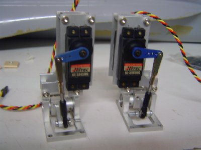

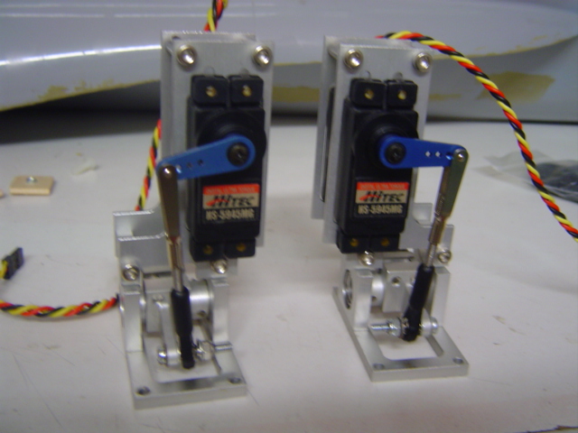

De momento, aquí eneis las nuevas bancadas de los servos de profundidad. Que me vinieron junto con unos estabilos nuevos.
Un saludo y hasta pronto. :D

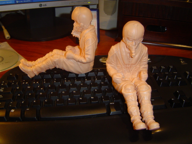

Ya me llegaron los pilotos, a escala 1:8.
Son de Aviation Design.
Espero pintarlos esta semana. Ya los vereis.
