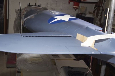

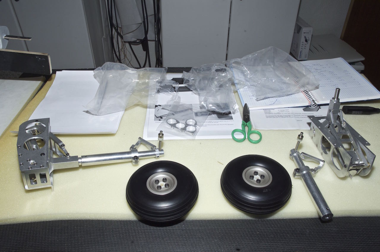

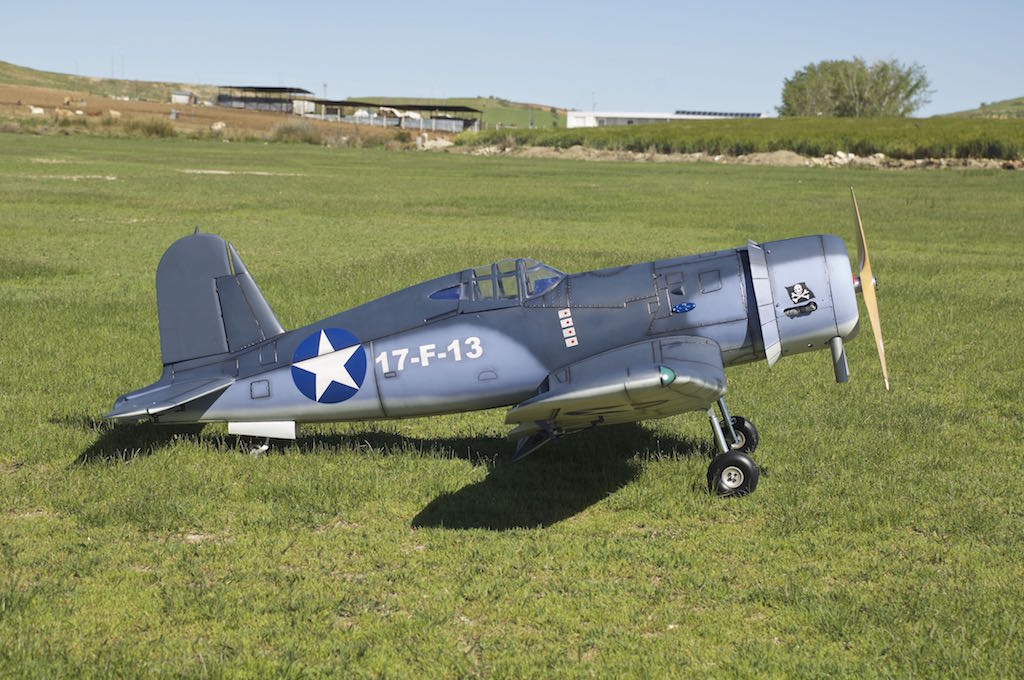

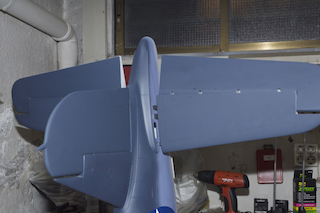

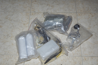

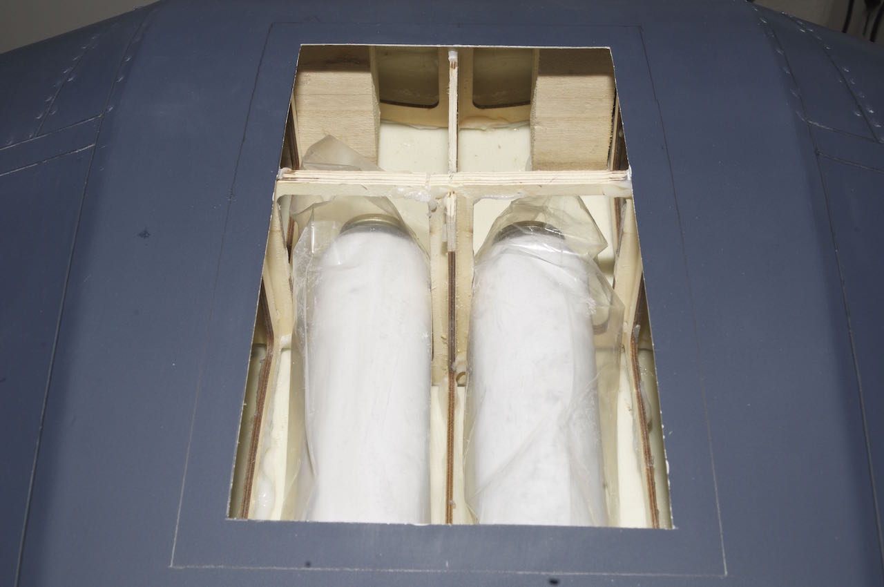

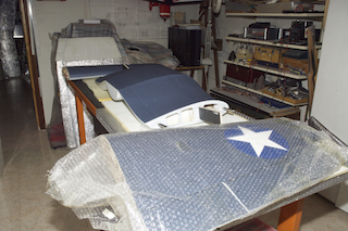

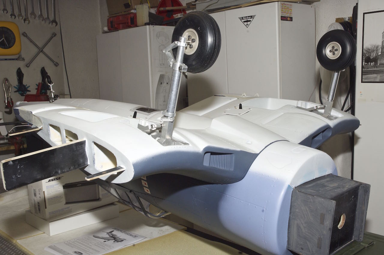

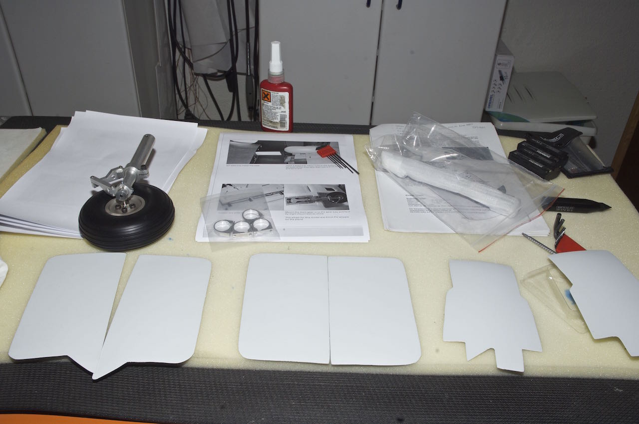

Unas fotos recién sacado de la caja, que por cierto viene muy bien embalado.
#1343894

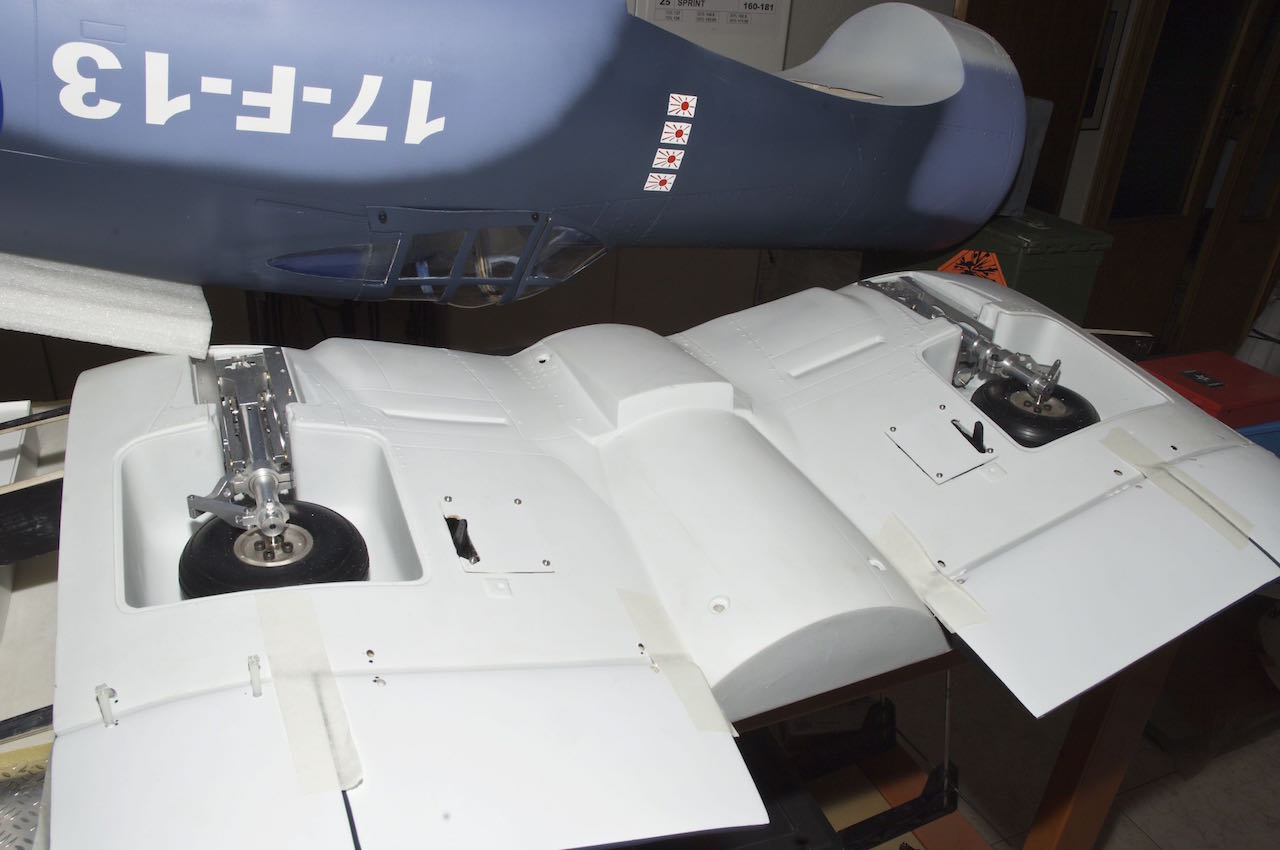

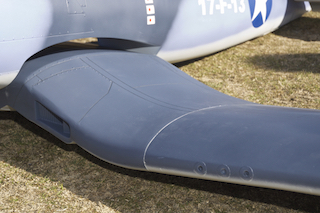

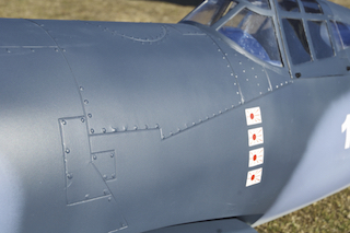

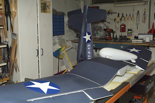

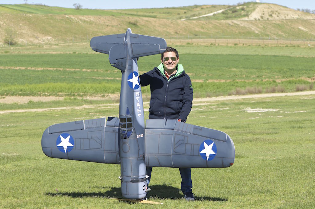

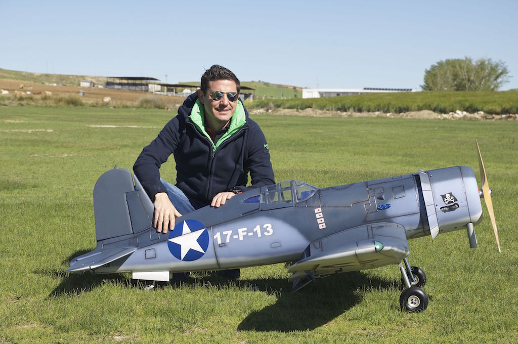

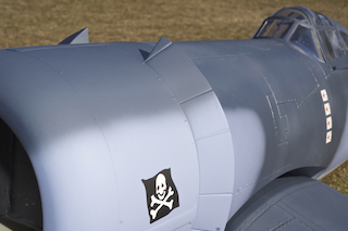

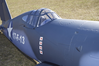

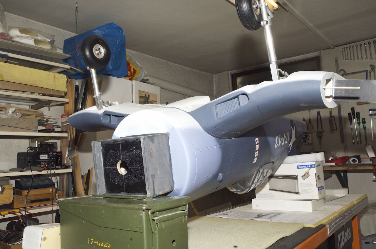

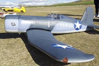

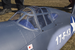

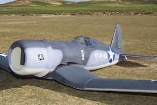

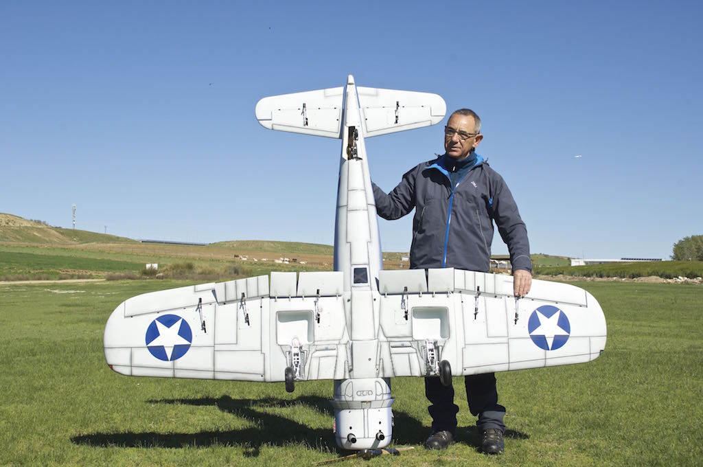

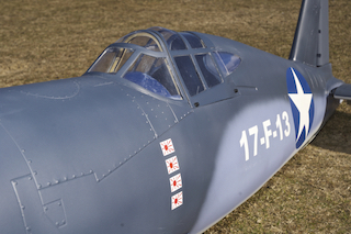

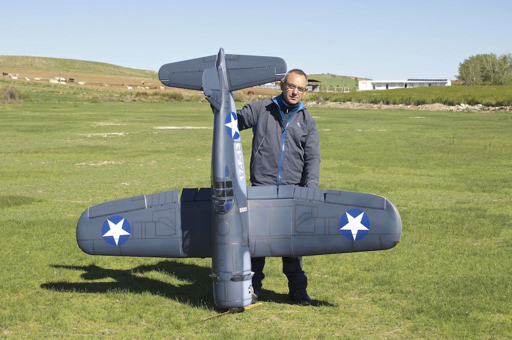

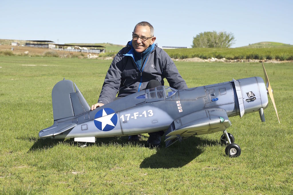

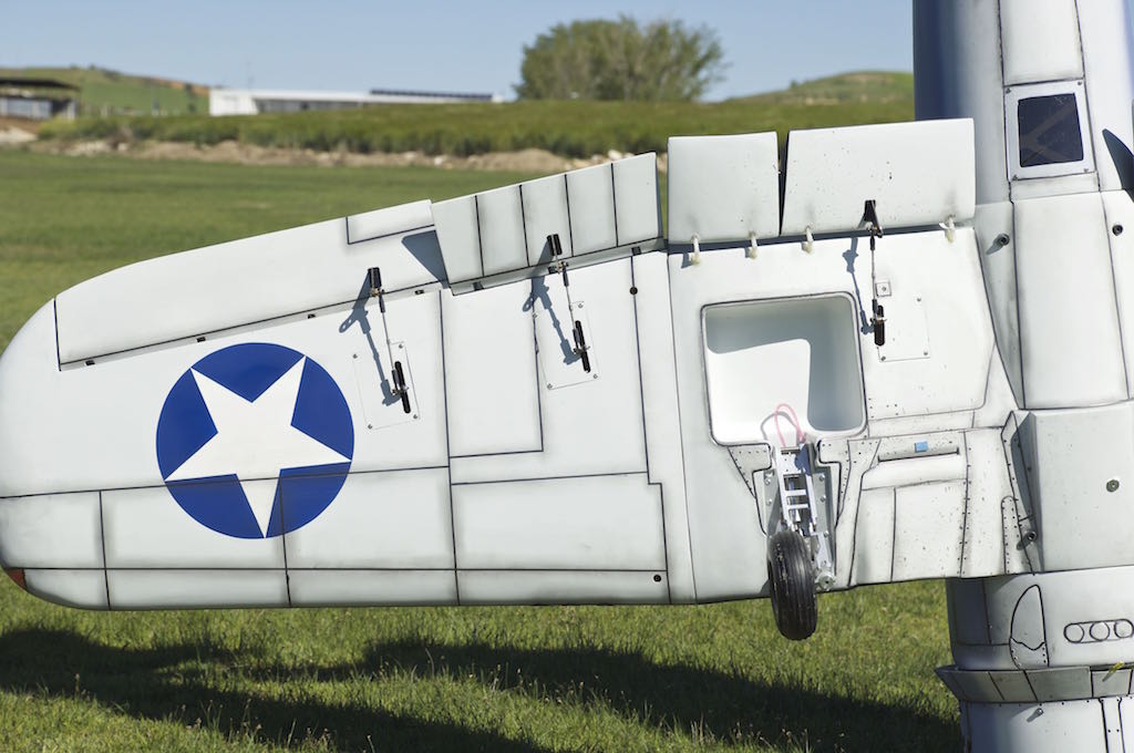

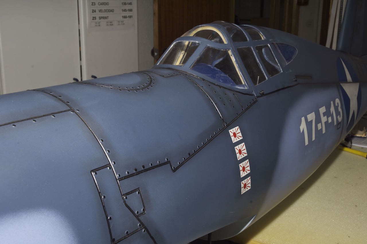

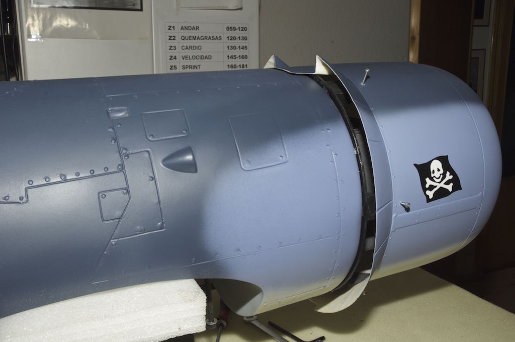

Buen dia amanece, vamos al campo de vuelo a presentarlo en sociedad y vamos a hacerle unas fotos, que tenemos muy buena luz.

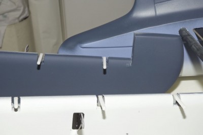

El fuselaje viene muy bien terminado, paneles, remaches y pintado en mate, estupendo.

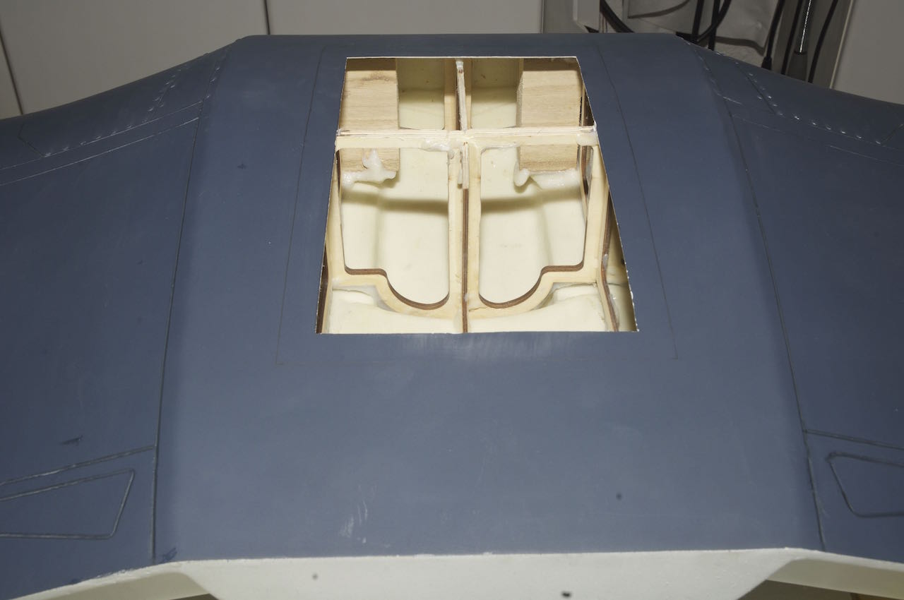

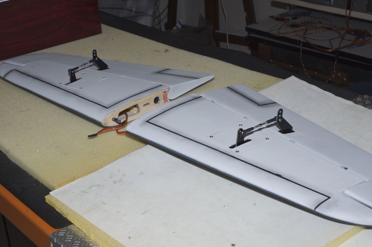

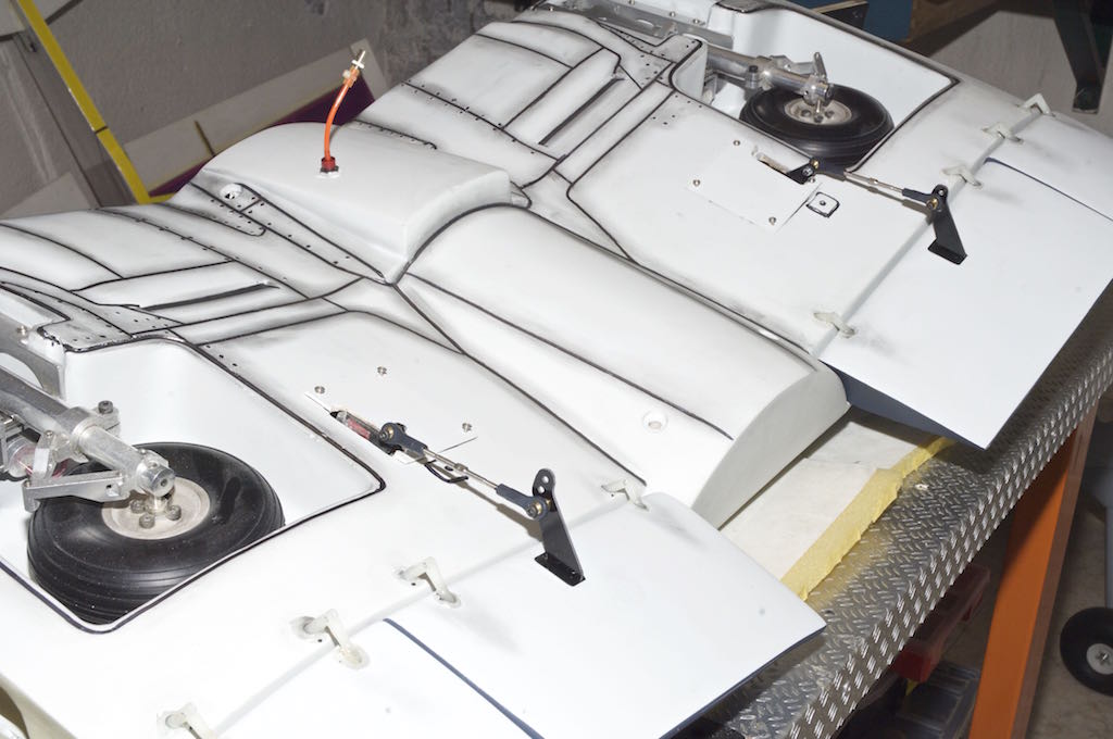

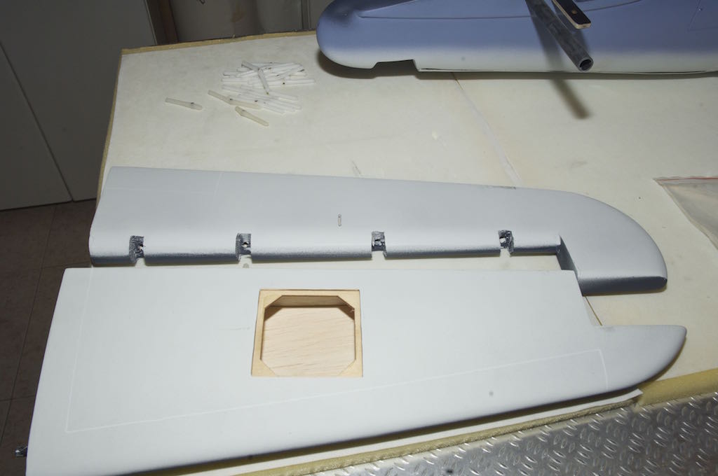

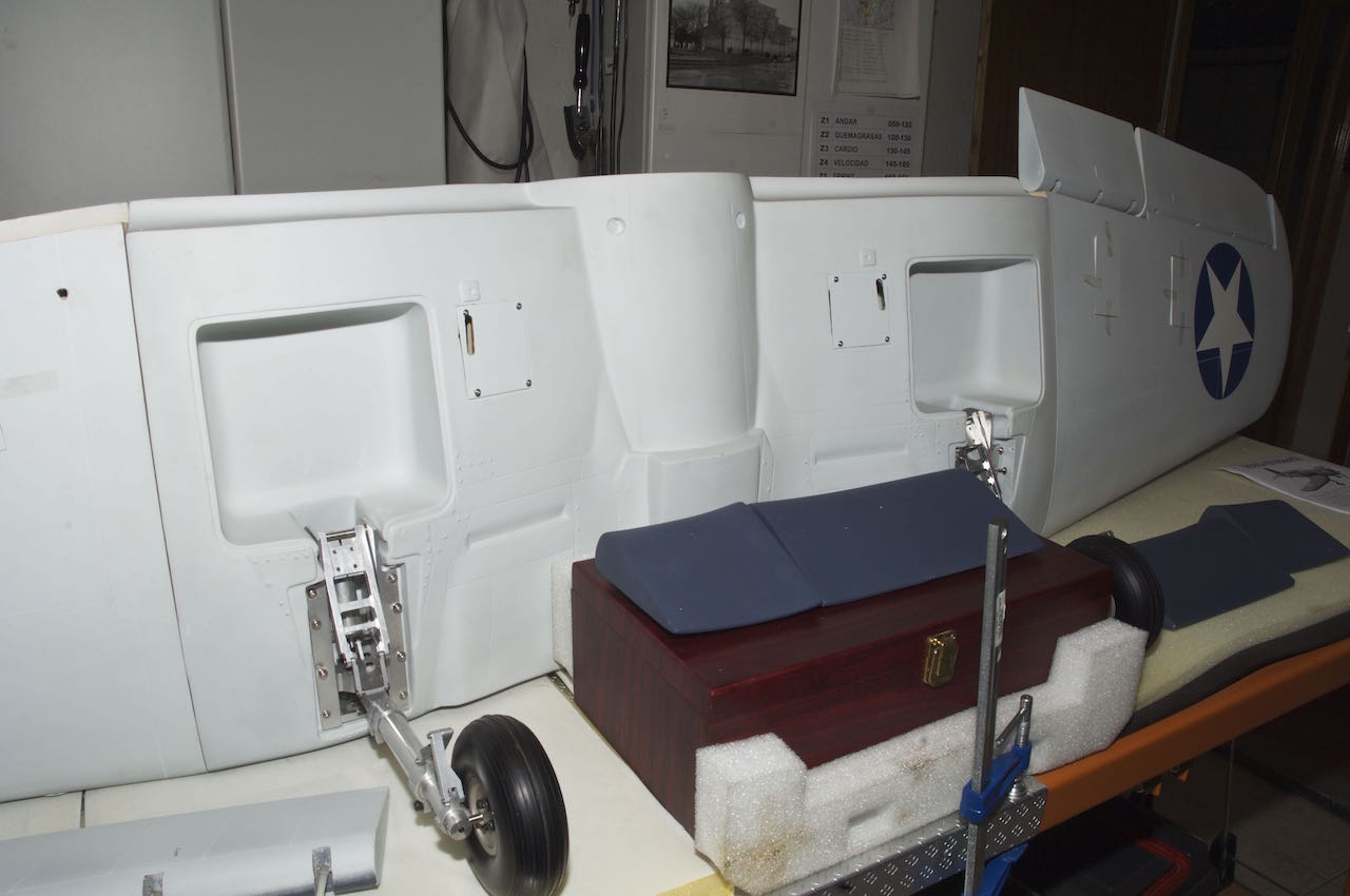

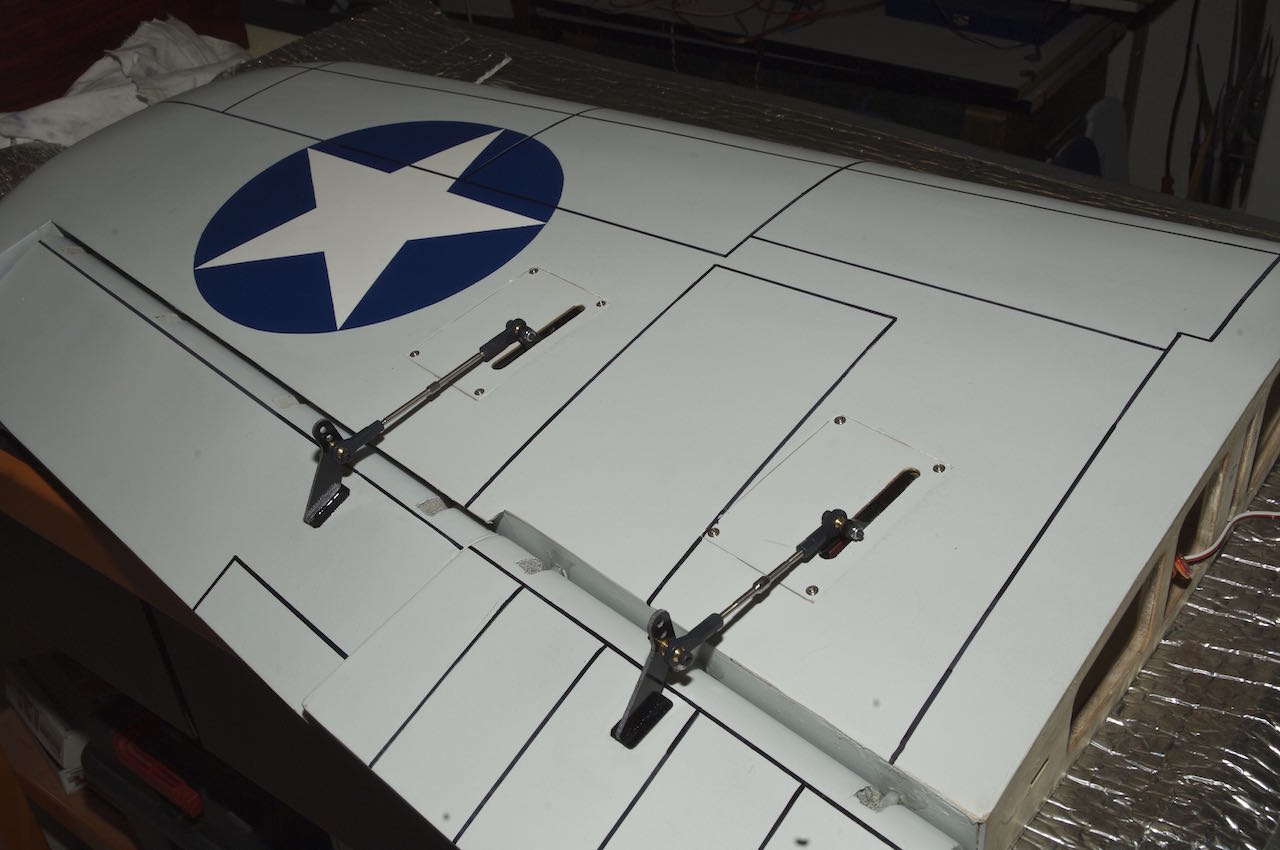

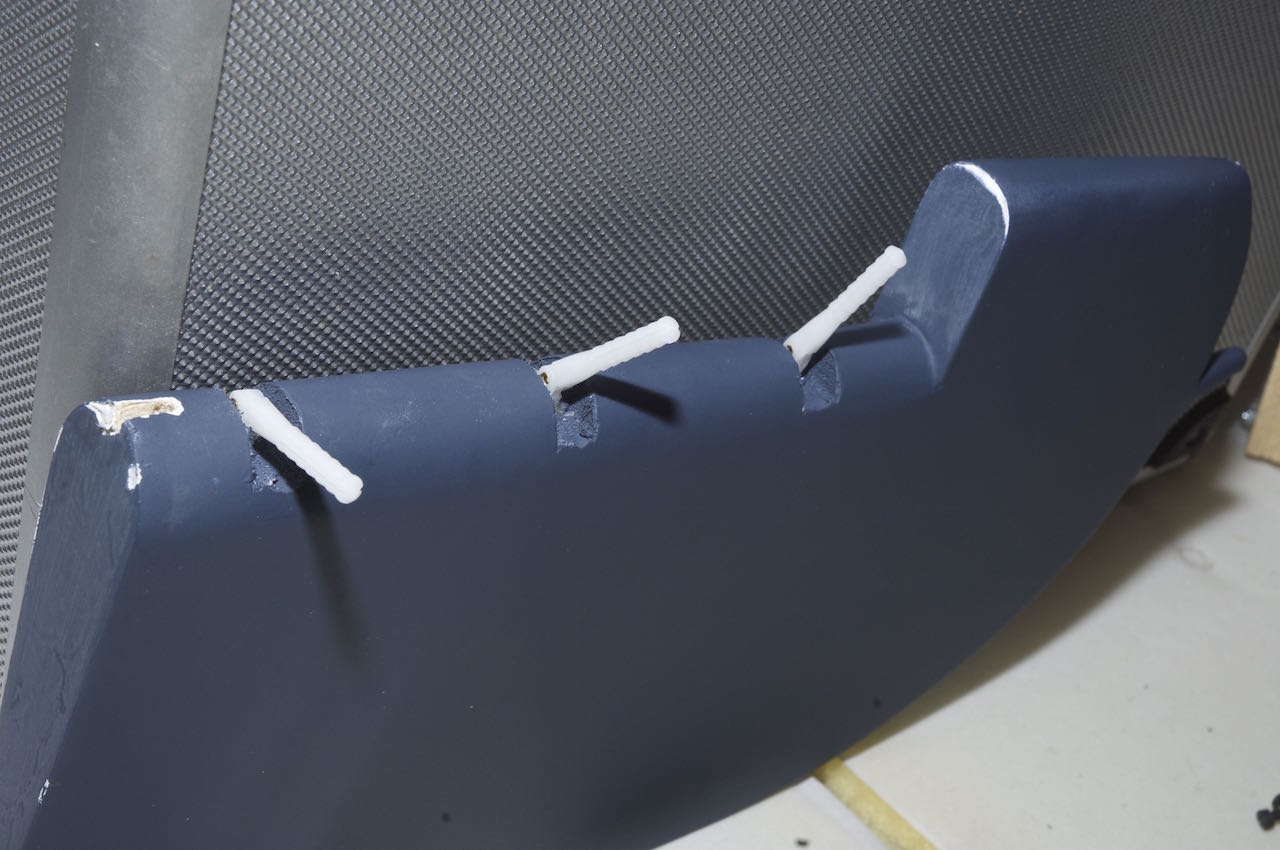

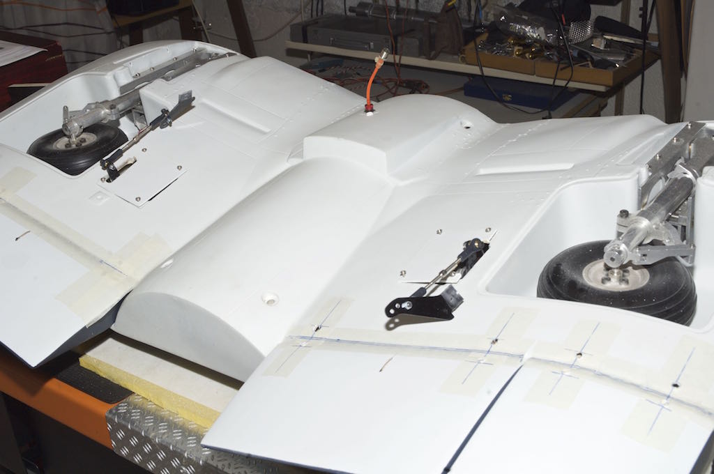

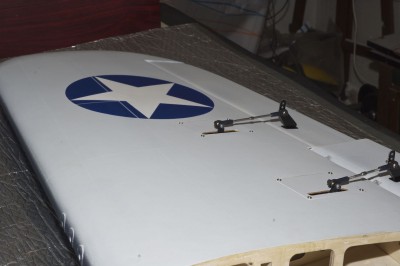

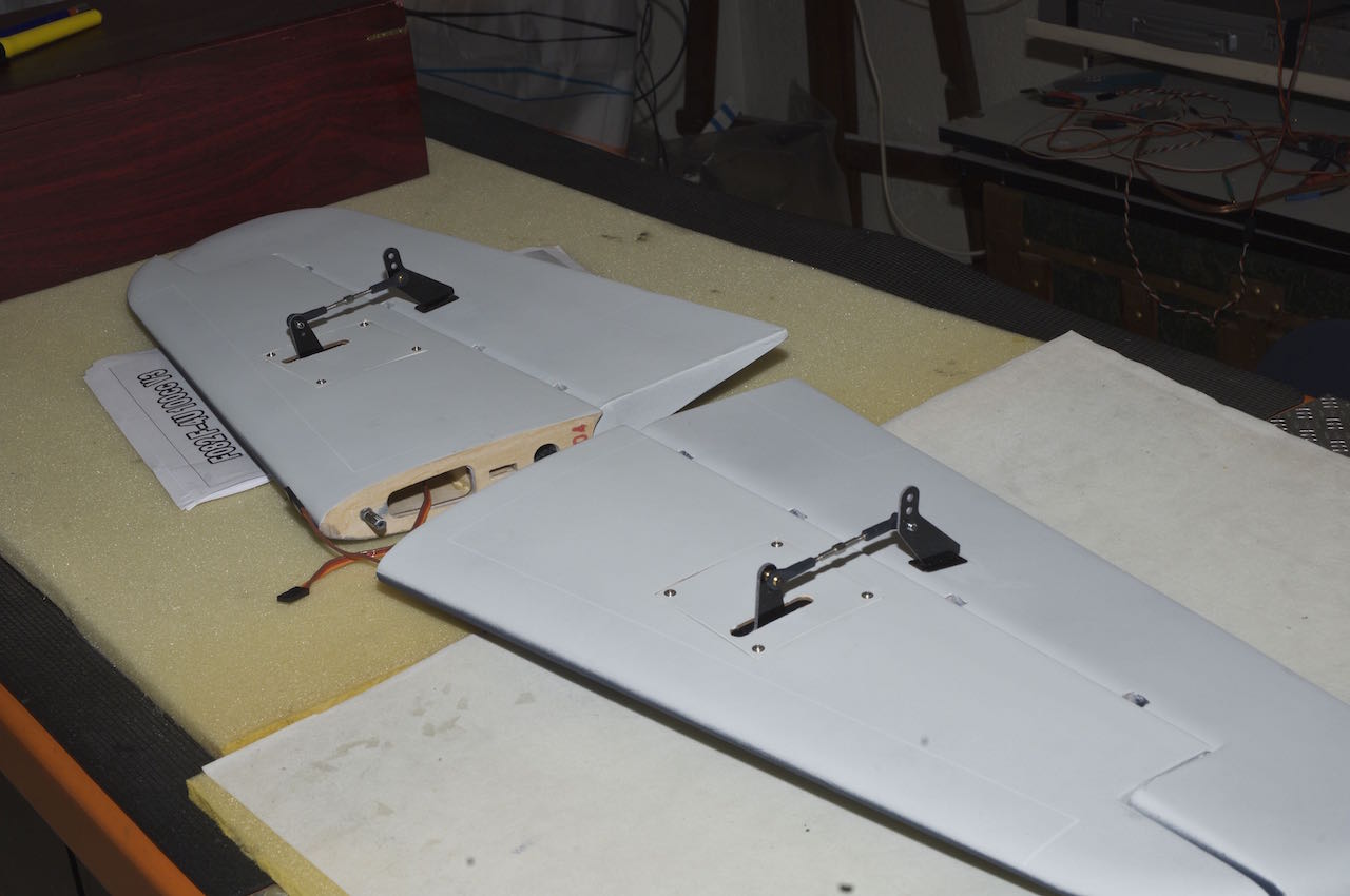

Las alas, vienen en tres partes, creo que es una gran idea y así podemos llevarlo en el coche desmontando las puntas de las alas, llama la atención la parte central de las alas, en molde de fibra de vidrio, es muy fuerte y por lo tanto pesado, pero es la parte del avión que sufre más y por esto no me parece mala idea. Los panelados de las alas están pintados.
En general tiene muy buena pinta y es muy agradable a la vista, ME GUSTA
#1343898

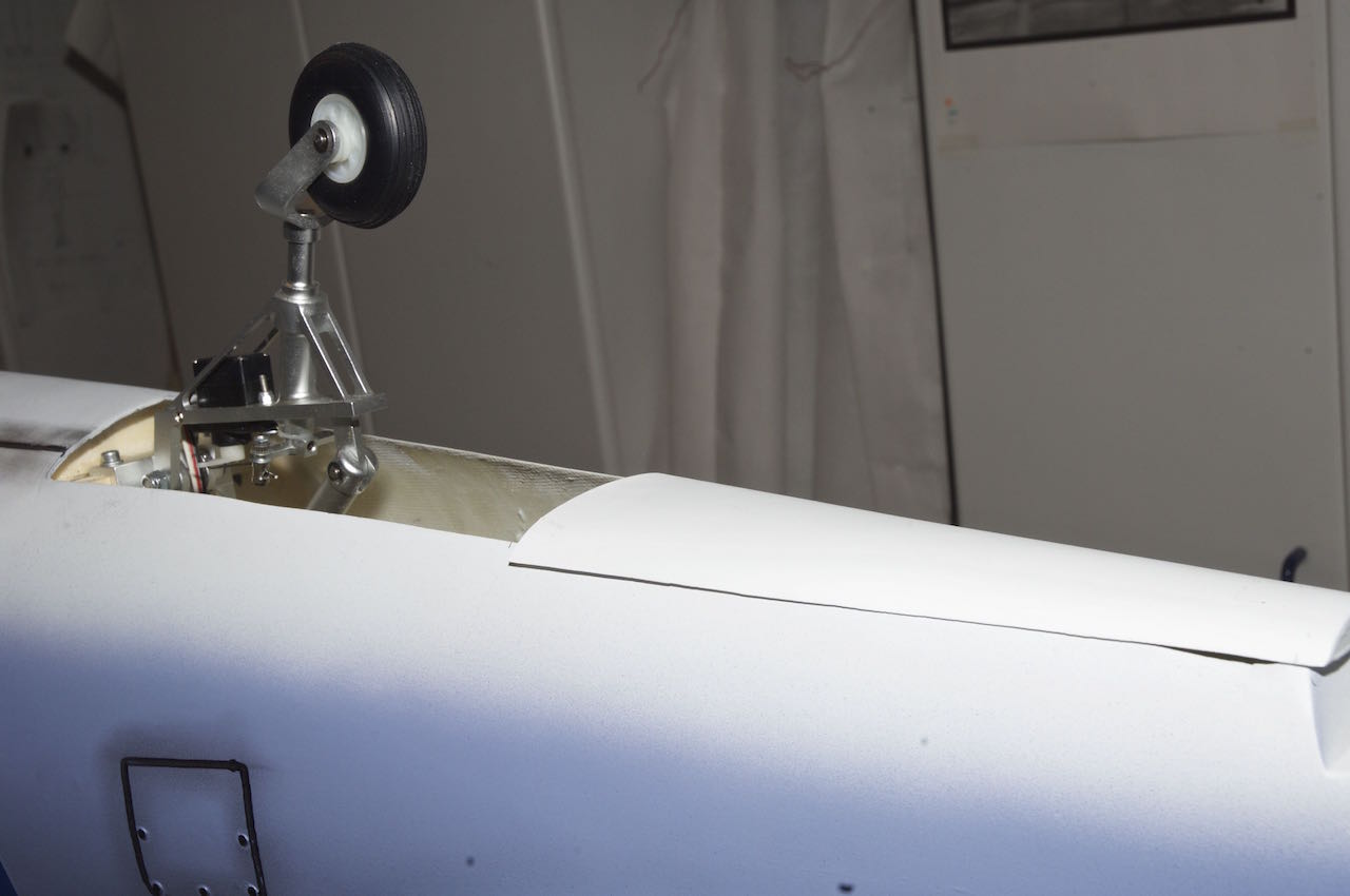

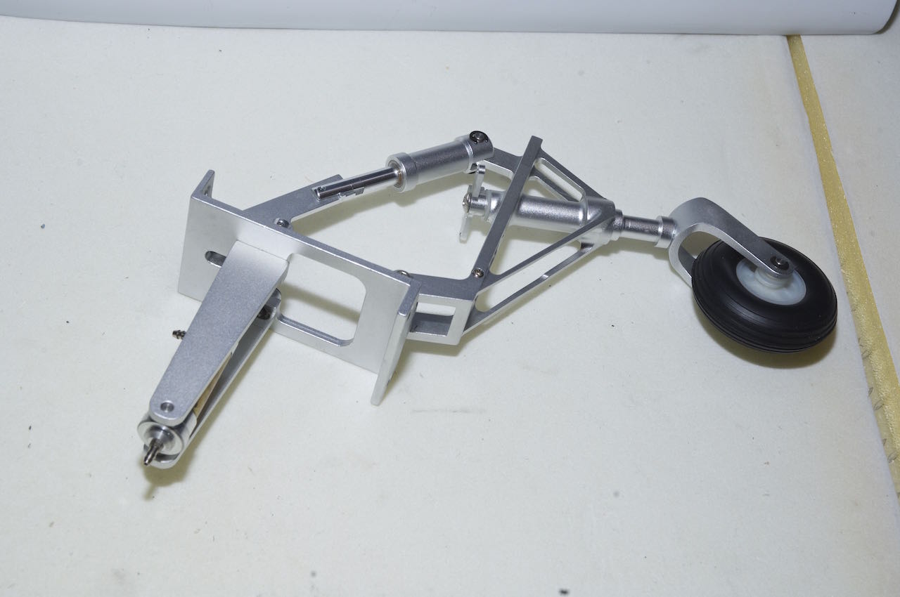

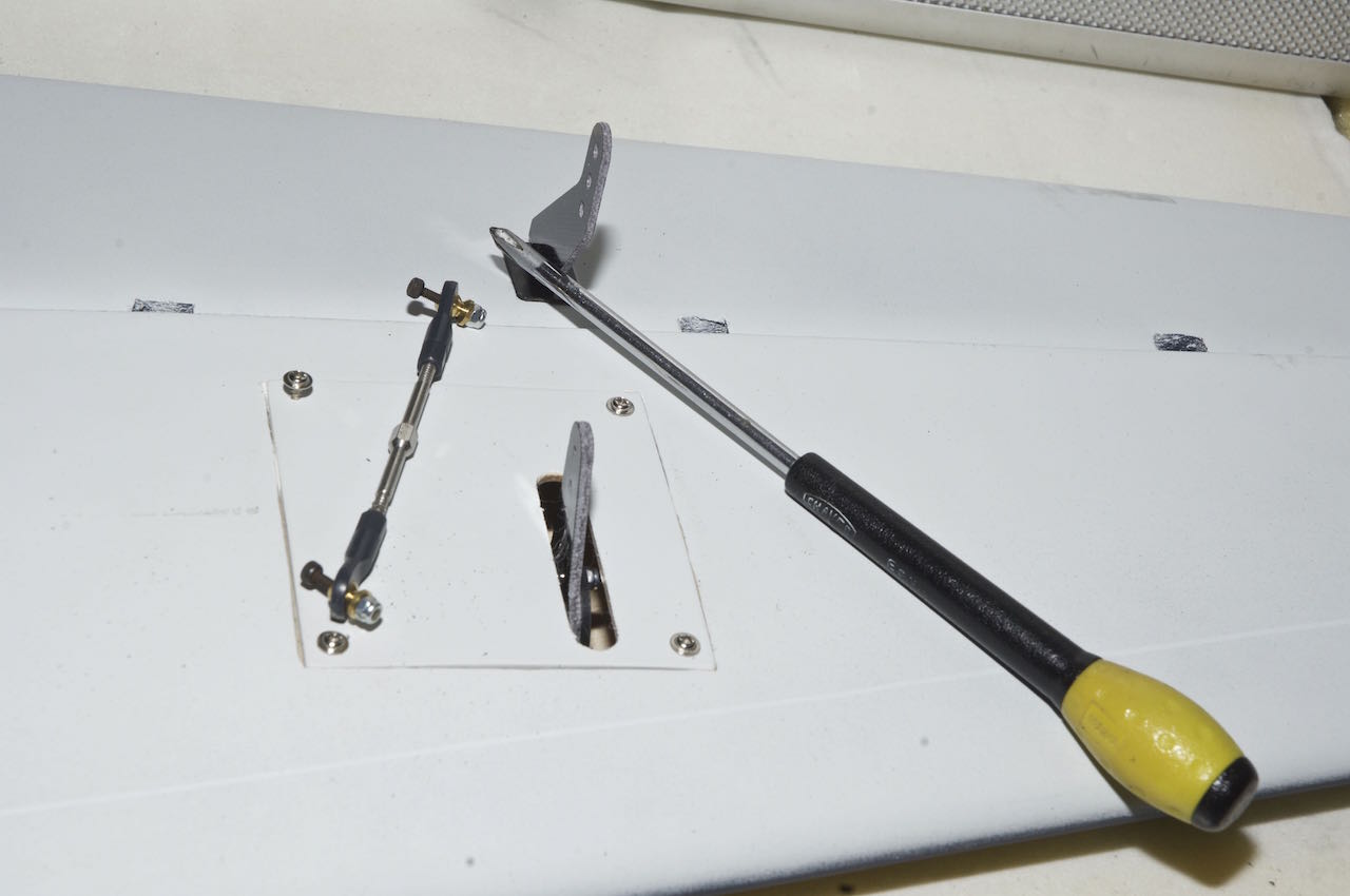

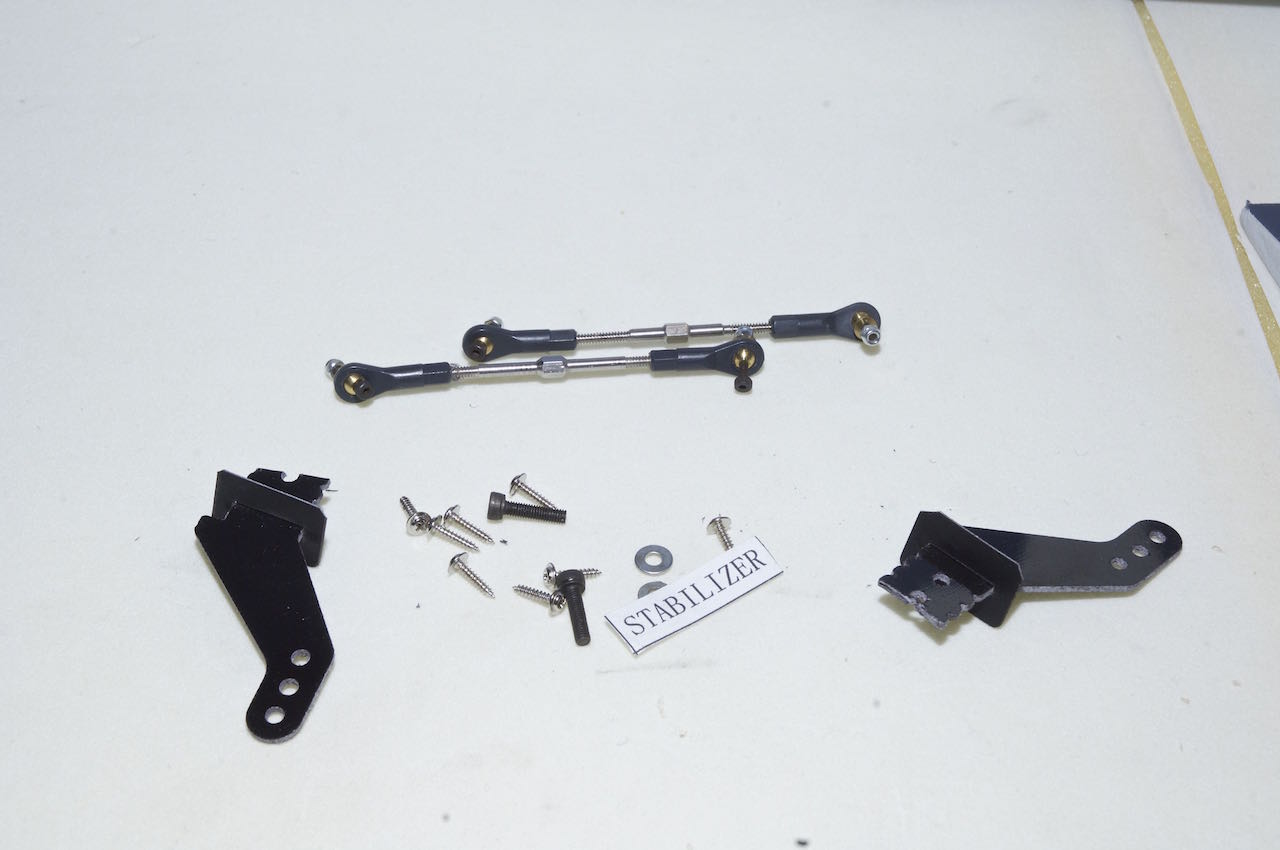

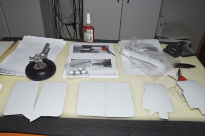

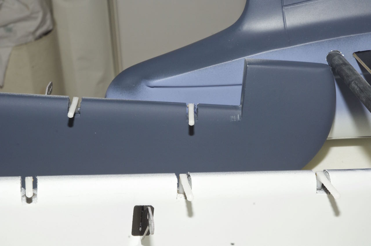

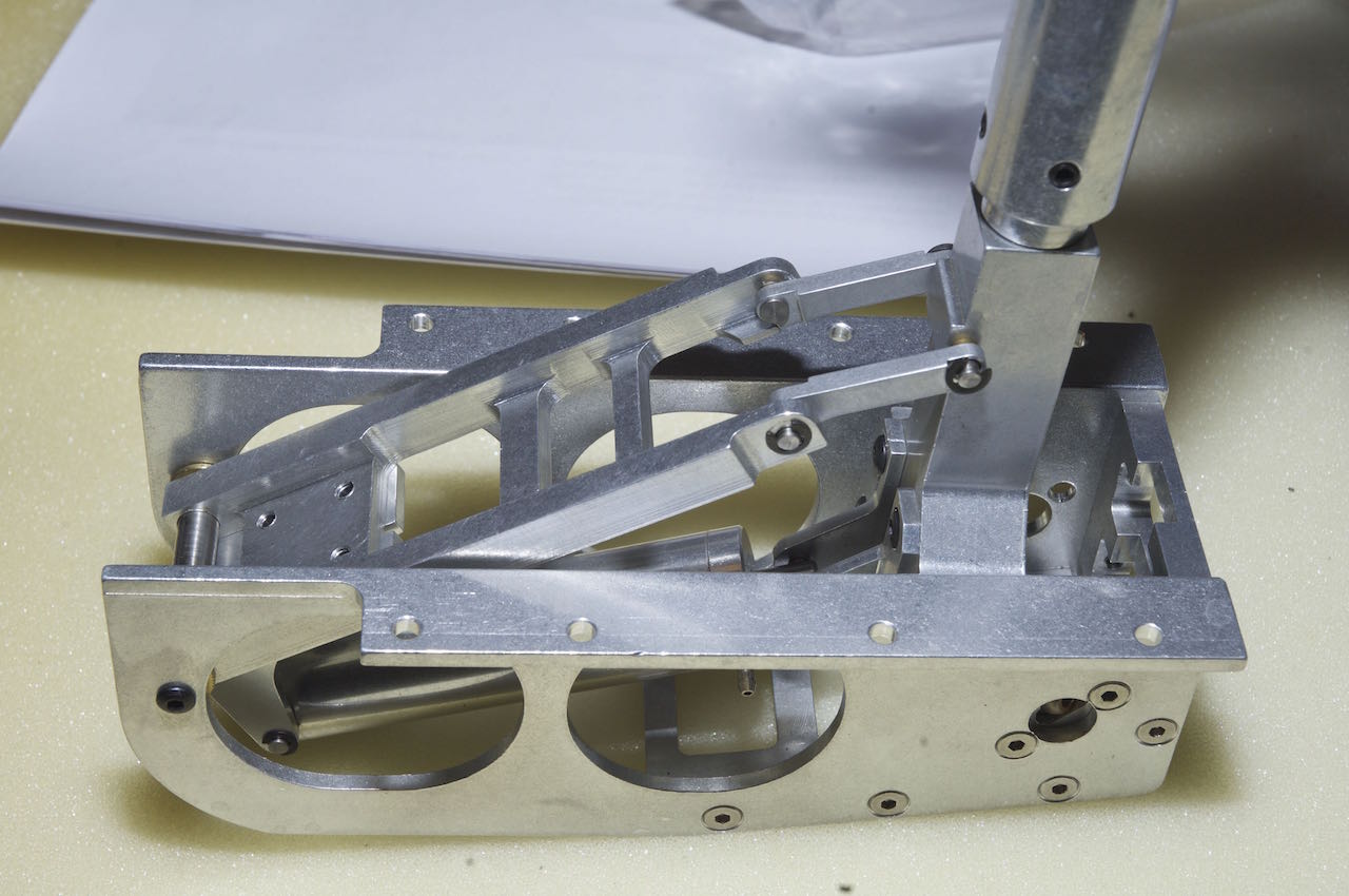

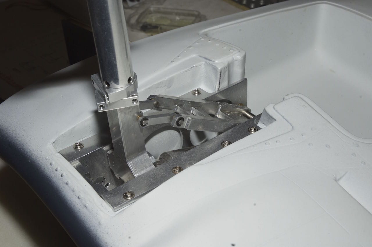

Es un trabajo agradecido, encaja todo muy bien, el manual muy espartano pero salvo las compuertas del tren, lo demas es igual que siempre.
Bueno Pedro, ¿Te gusta? Cuando quieras verlo mas de cerca te acercas a casa.
Saludos, seguimos currando...

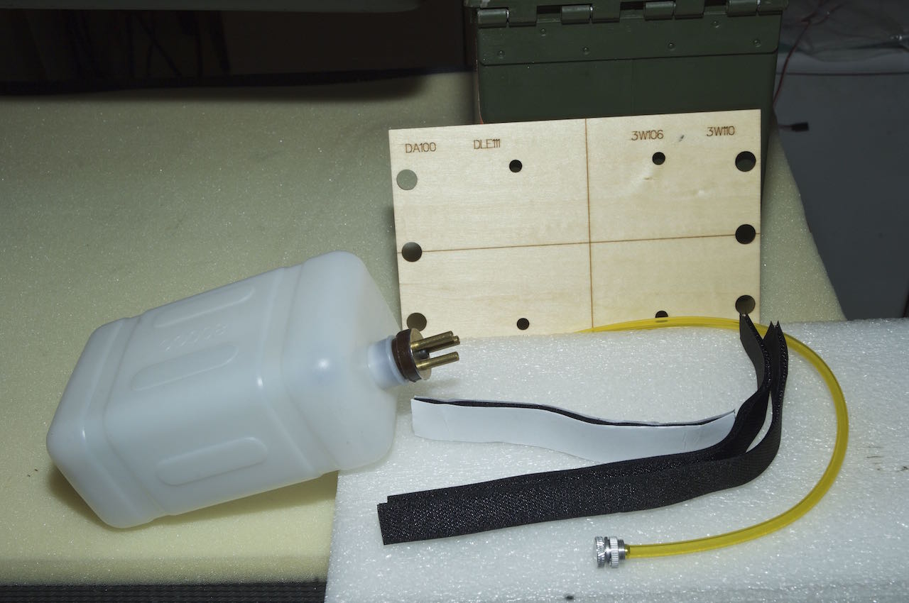

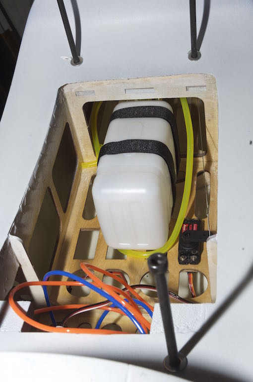

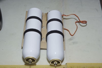

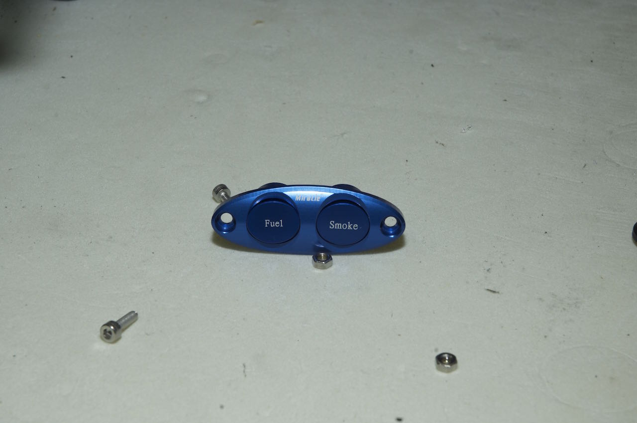

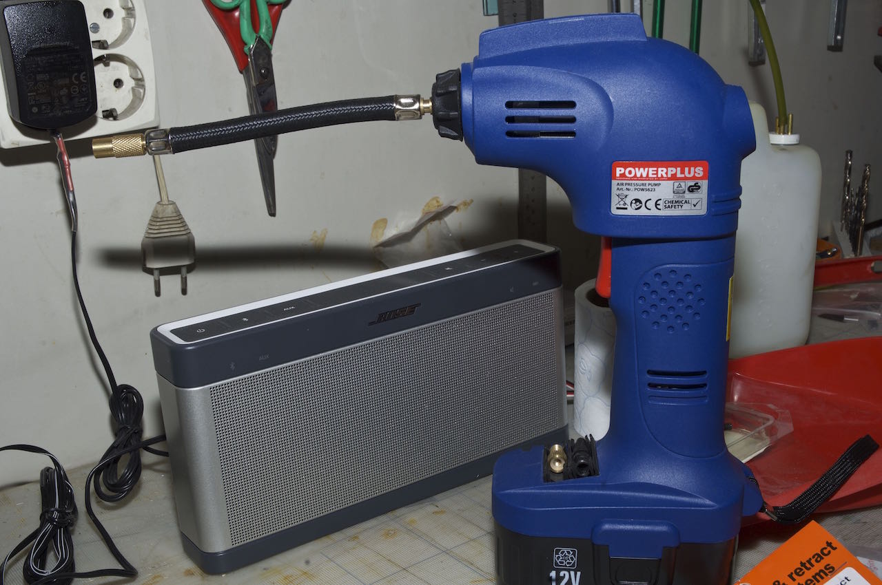

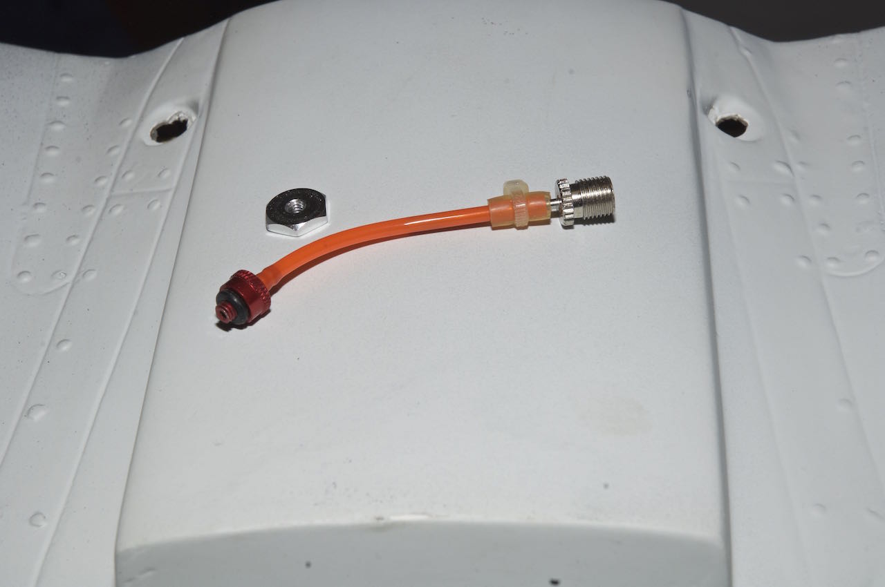

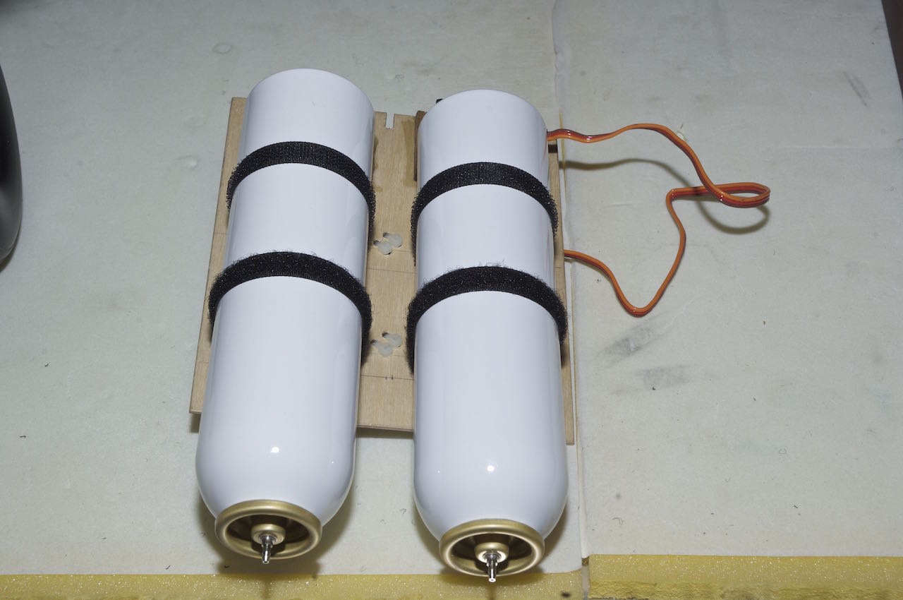

Impresionante,una pregunta,que artilugio empleais para llenar los depositos de estos aviones?Yo hasta ahora utilizaba un simil a bomba de bicicleta ,pero ahora estoy montando un avion grande y necesito llenar un deposito de aire grande ,y con una bomba manual puede ser un suplicio.
#1345268

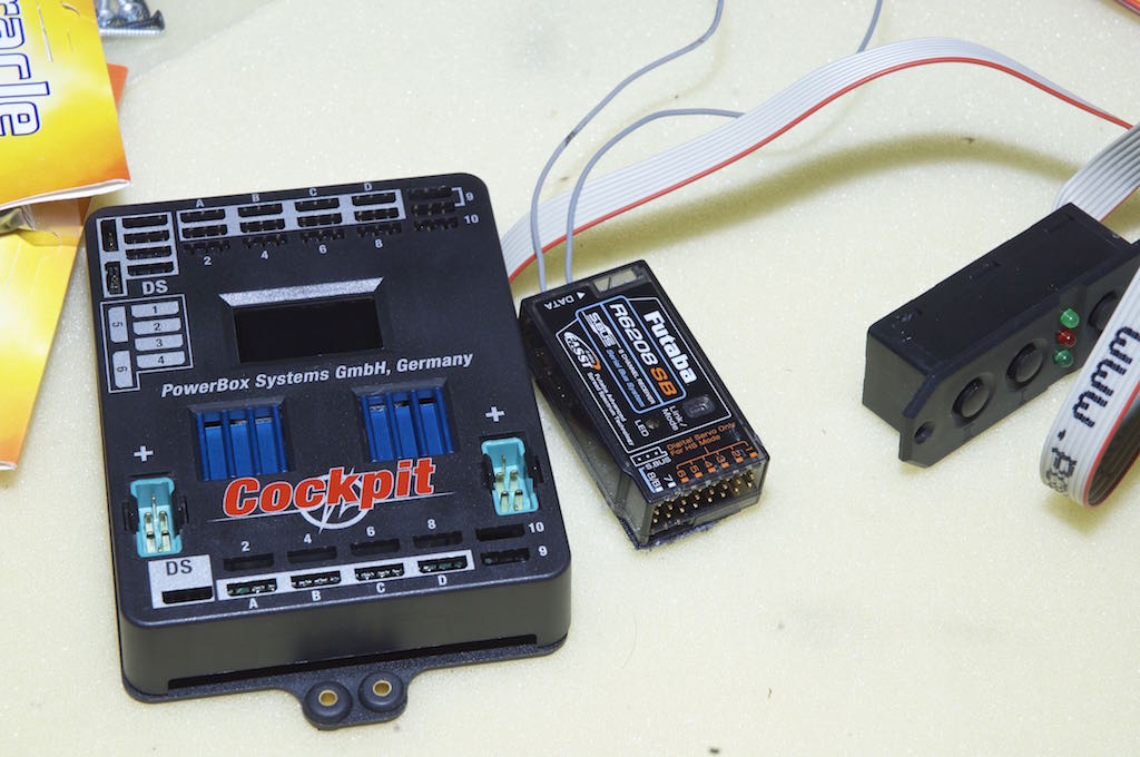

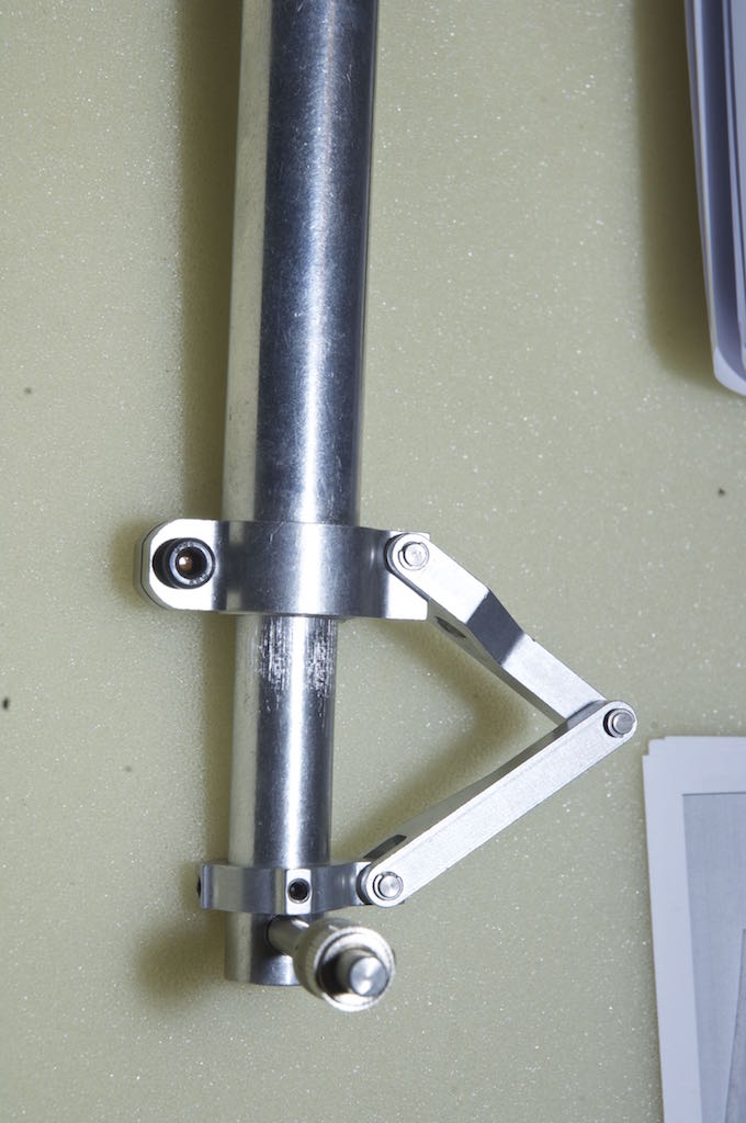

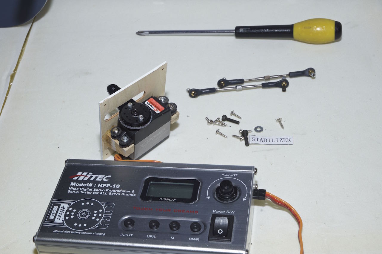

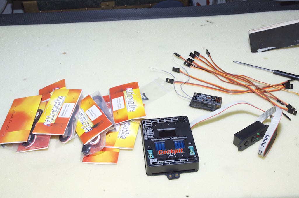

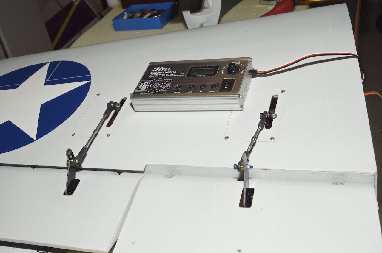

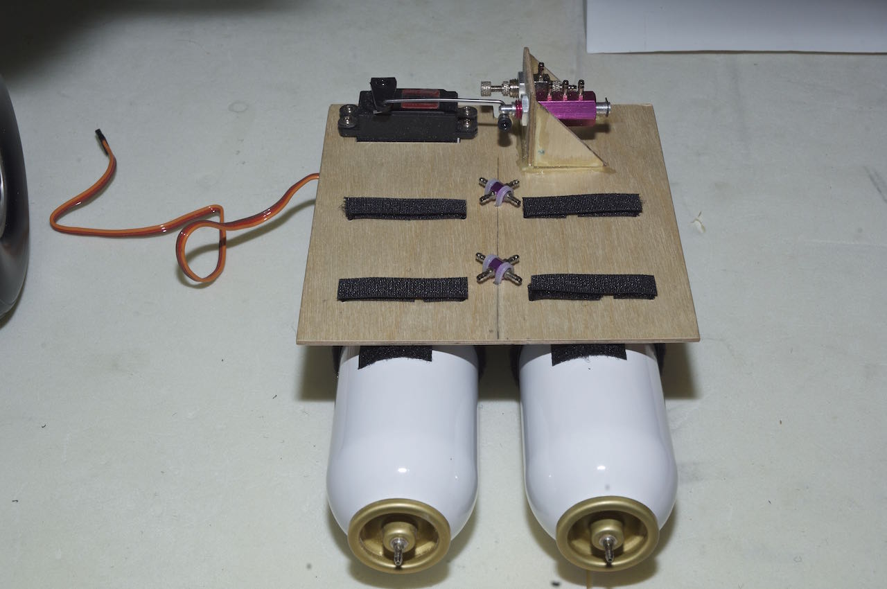

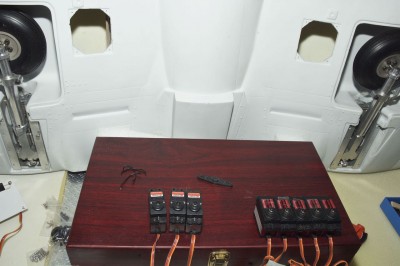

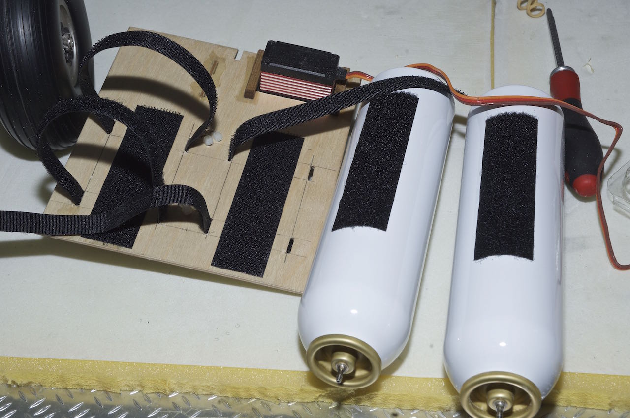

Buenas tardes Manuel, te repondo a las preguntas:

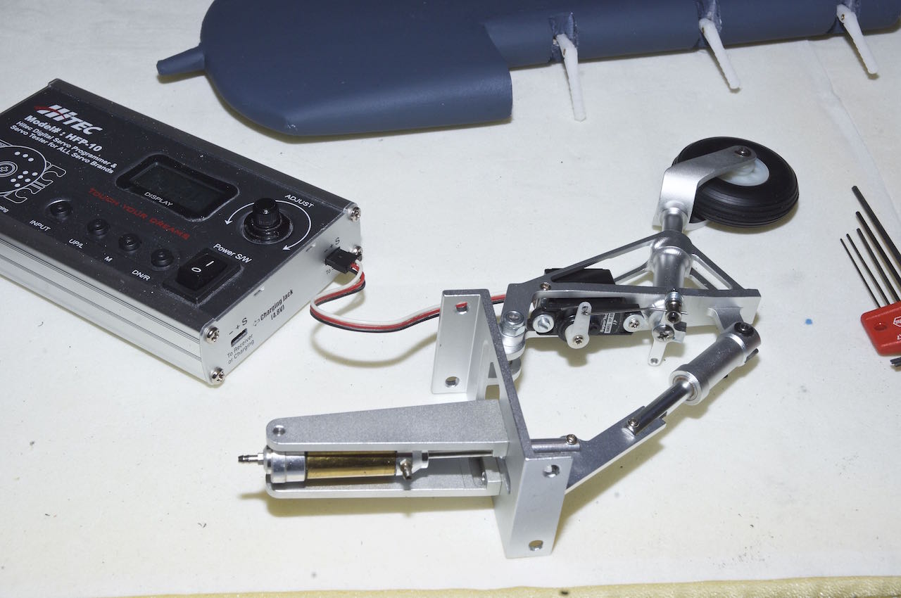

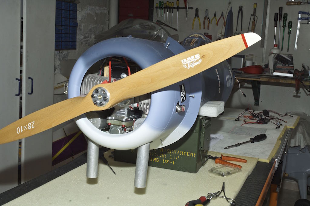

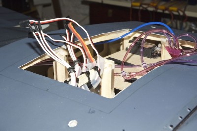

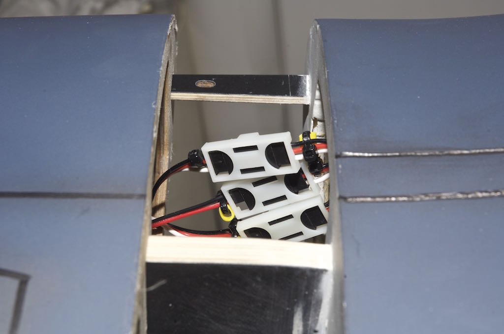

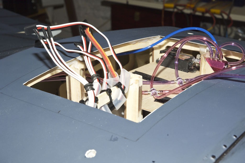

- Para este modelo son necesarios 13 canales, con centralita pasan a ser 5 canales dobles y tres sencillos, por esto y por la seguridad que da la centralita, voy a poner un receptor de 8 canales en 2,4 y la centralita COCKPIT de PowerBox.
- Para el acople de la boquilla te pongo una foto que estará mas claro. (Es un trozo de silicona con una brida, y el acople del compresor es la aguja de inflar balones.)

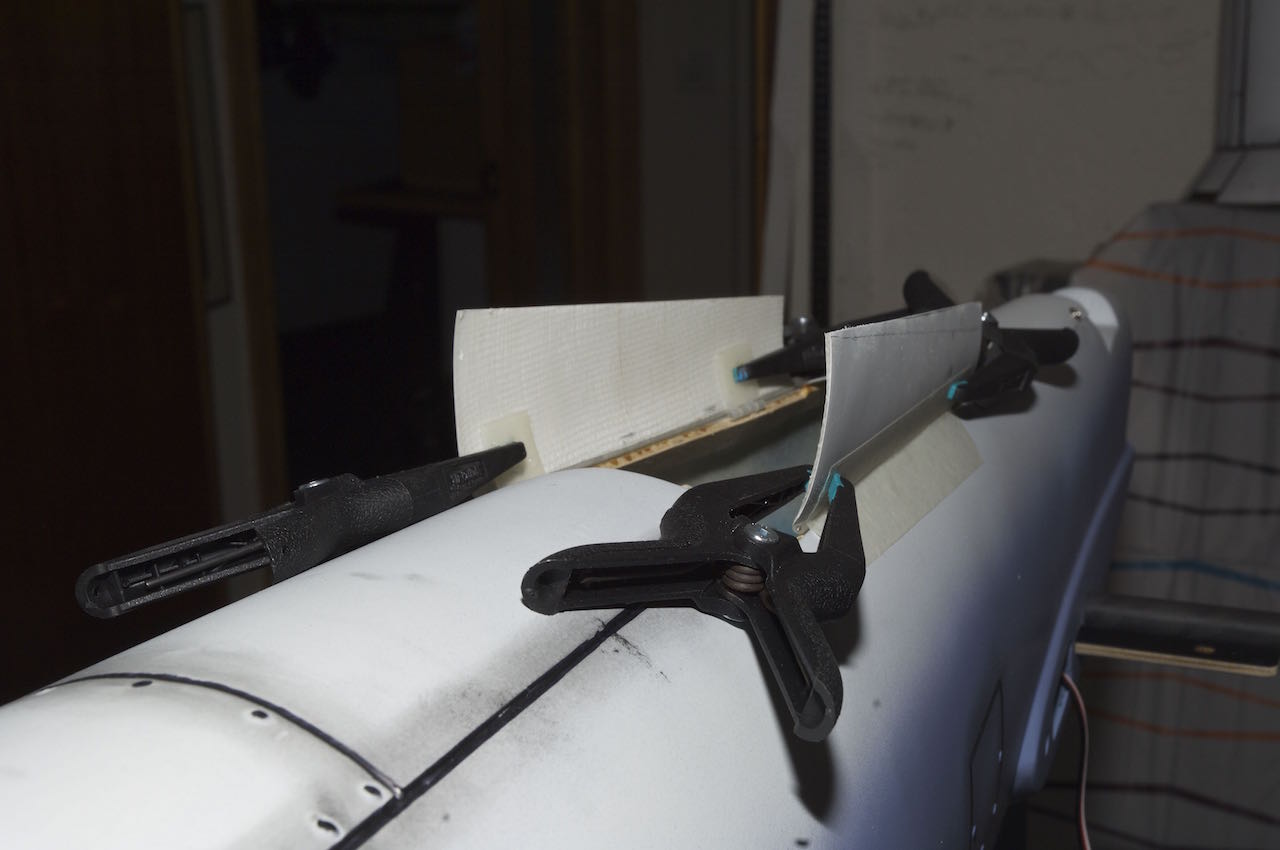

#1345271

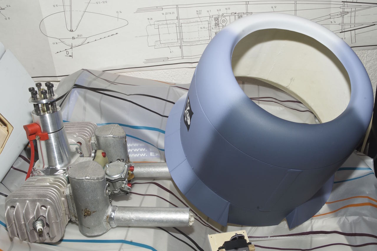

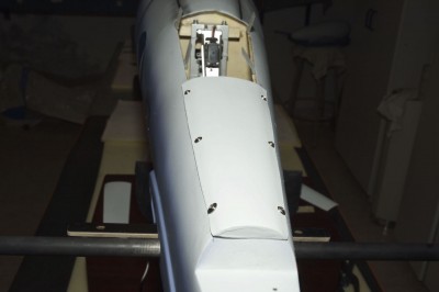

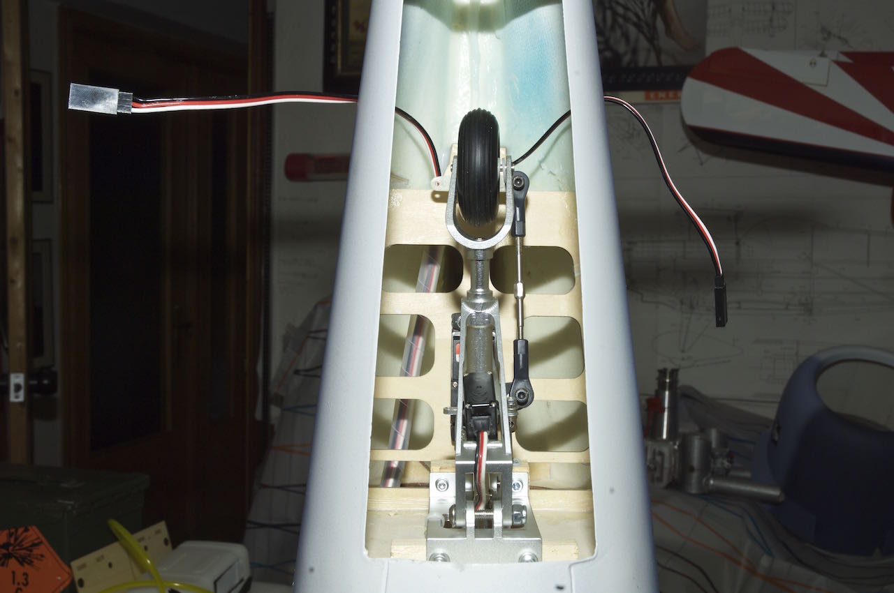

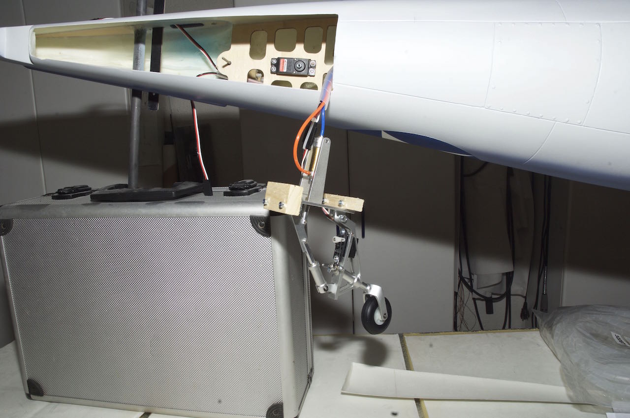

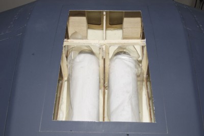

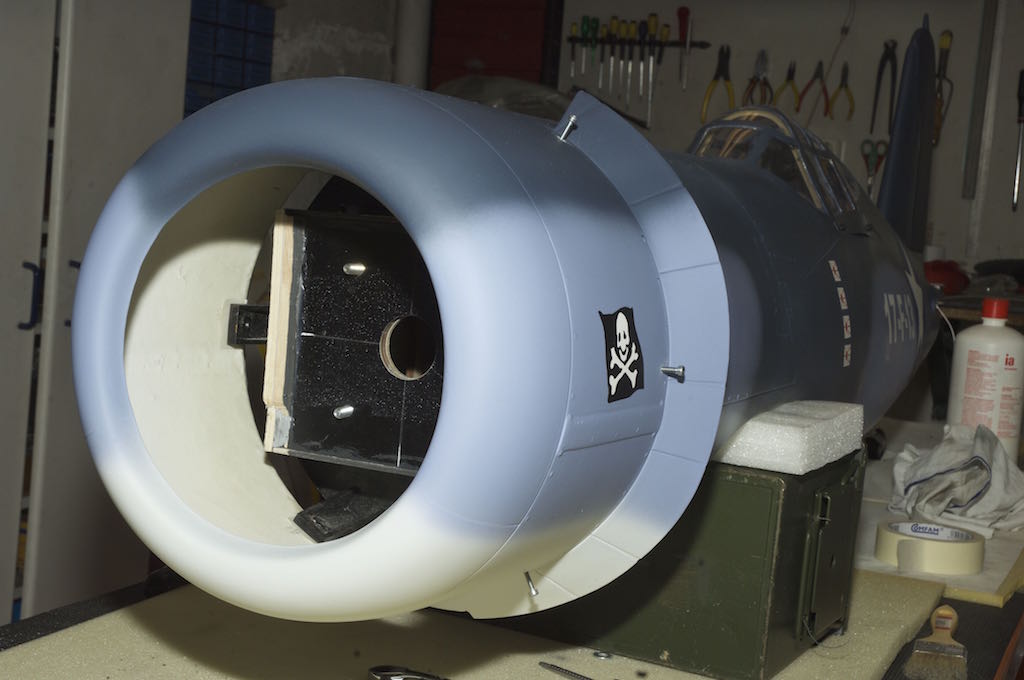

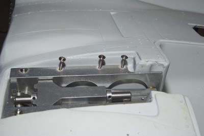

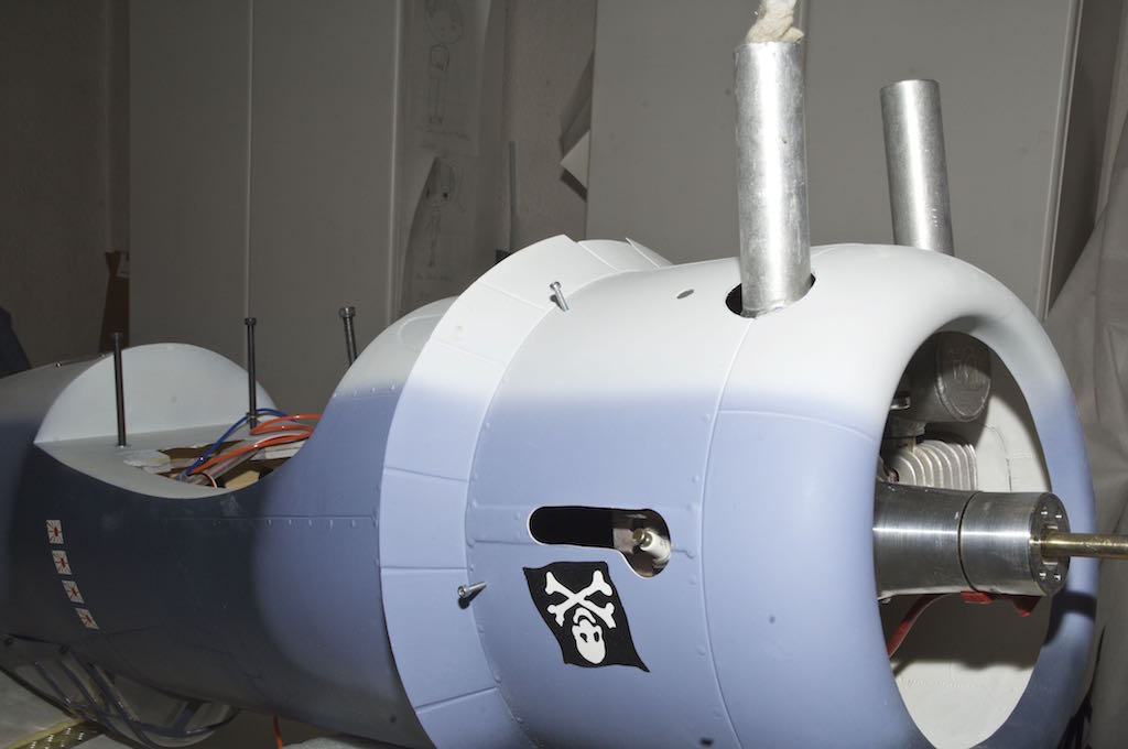

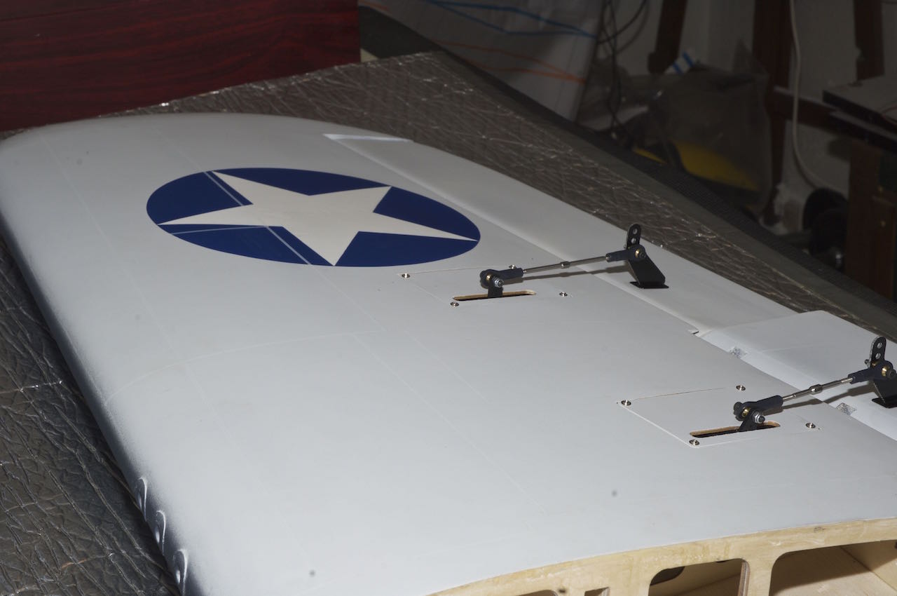

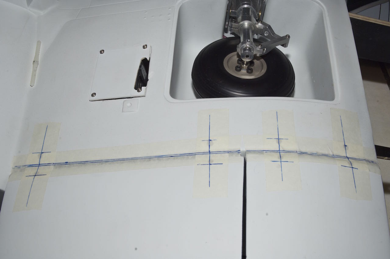

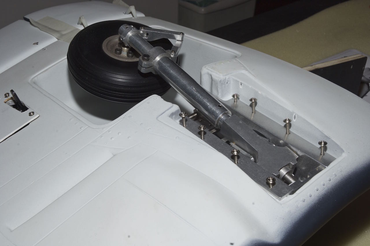

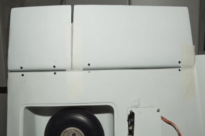

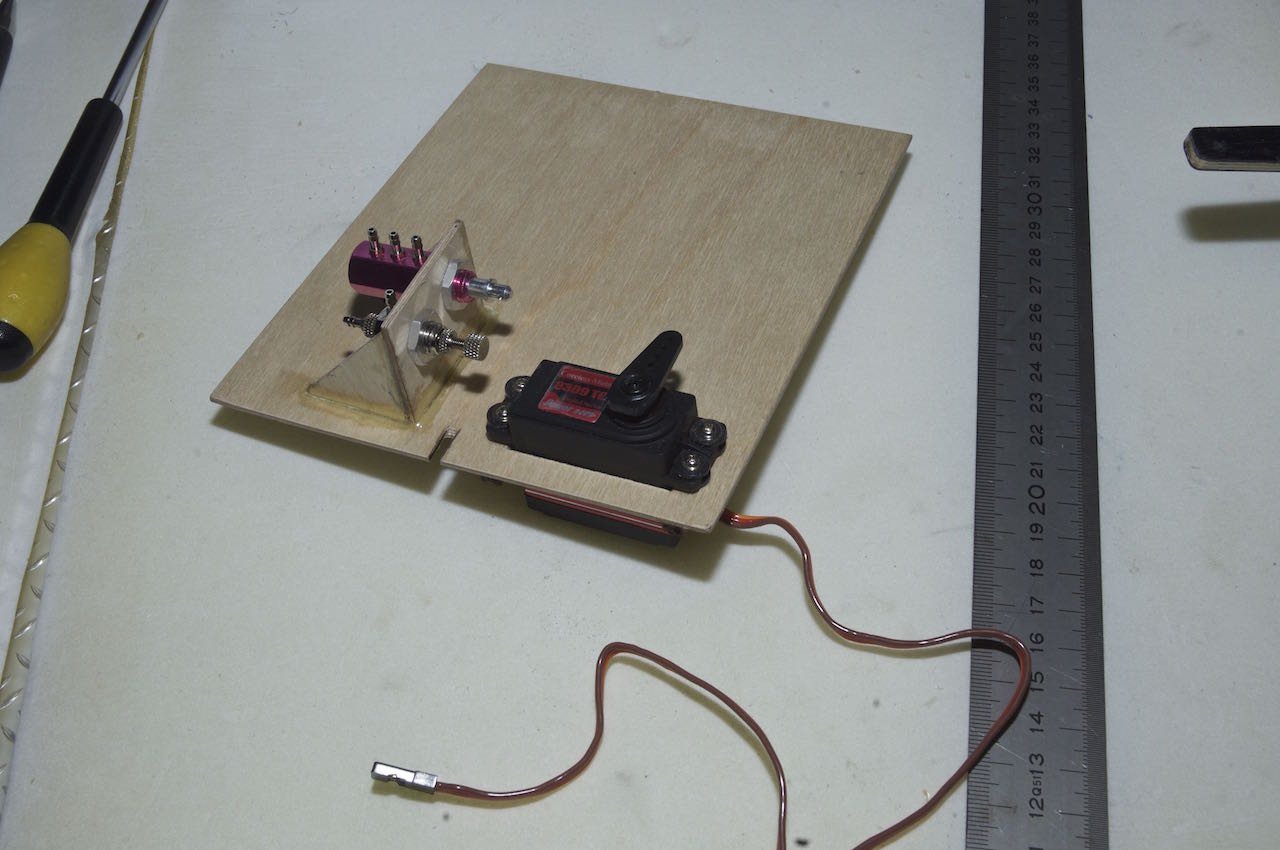

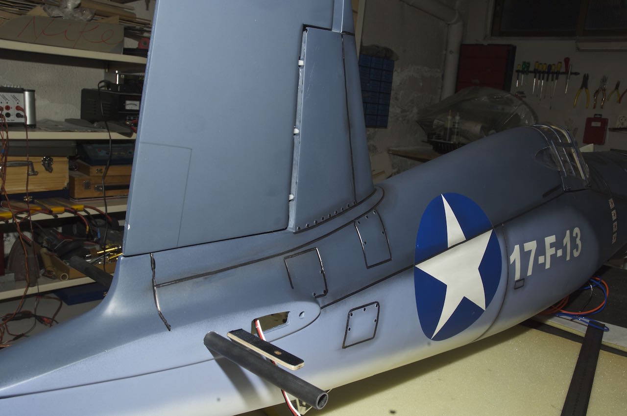

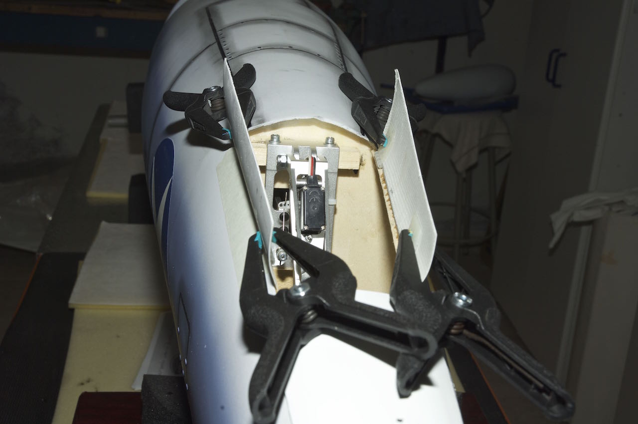

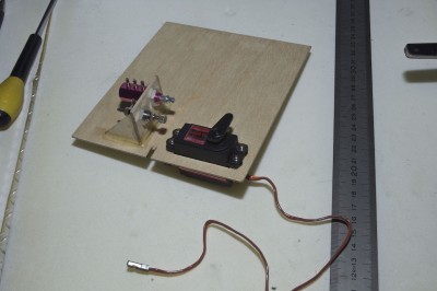

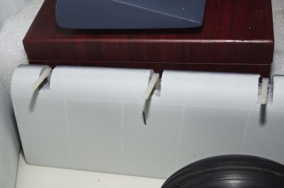

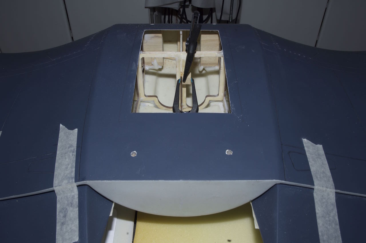

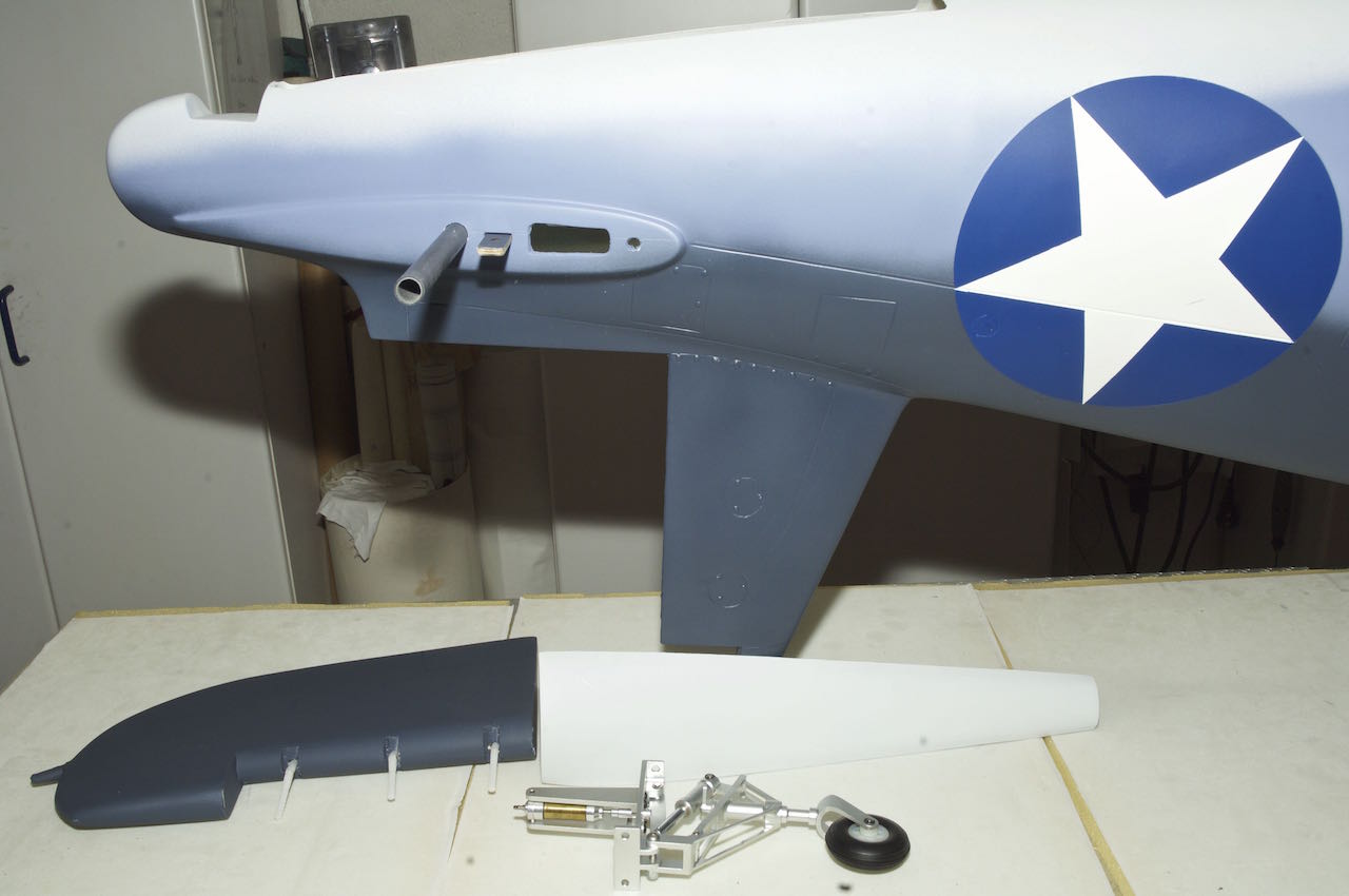

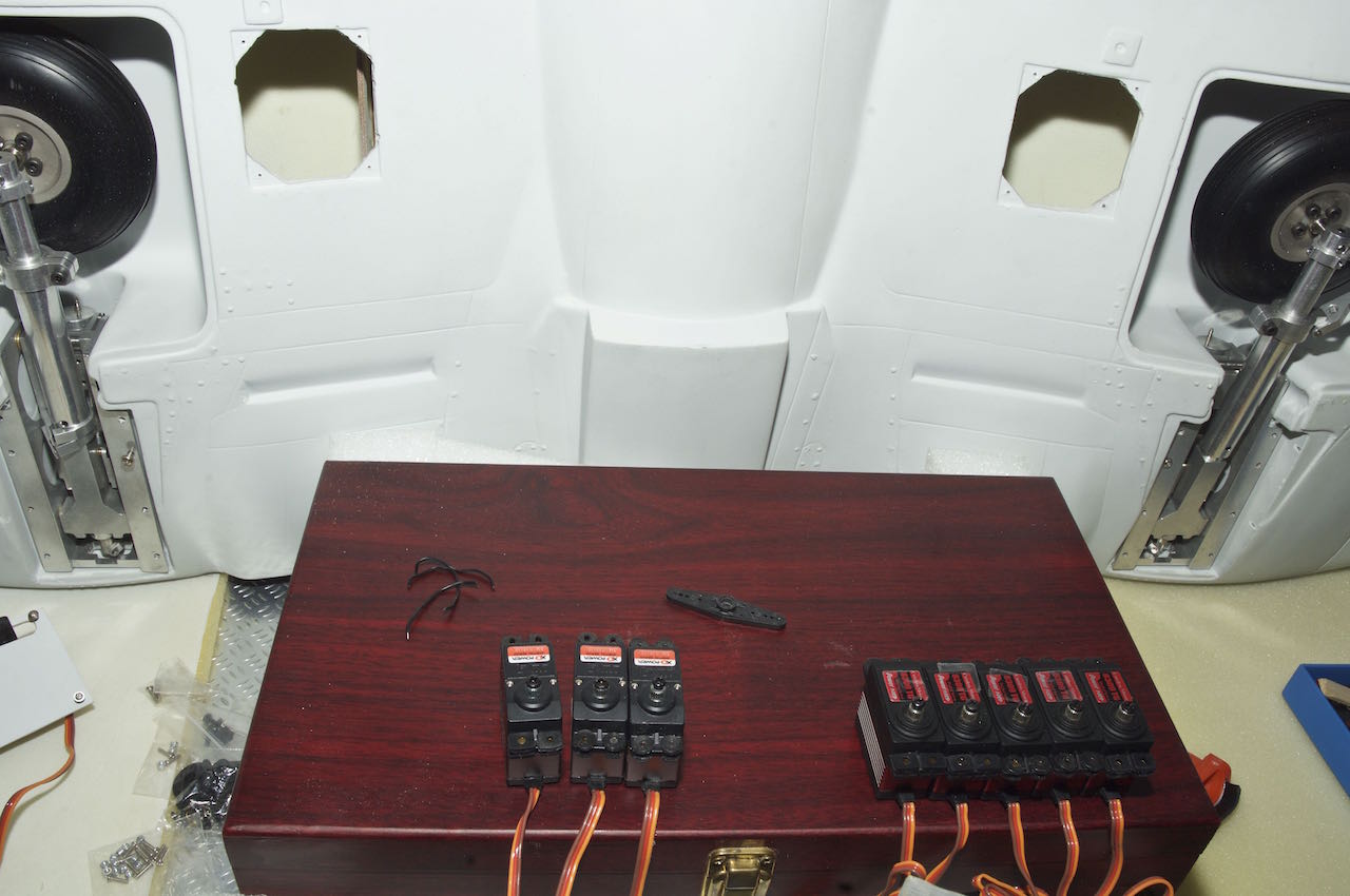

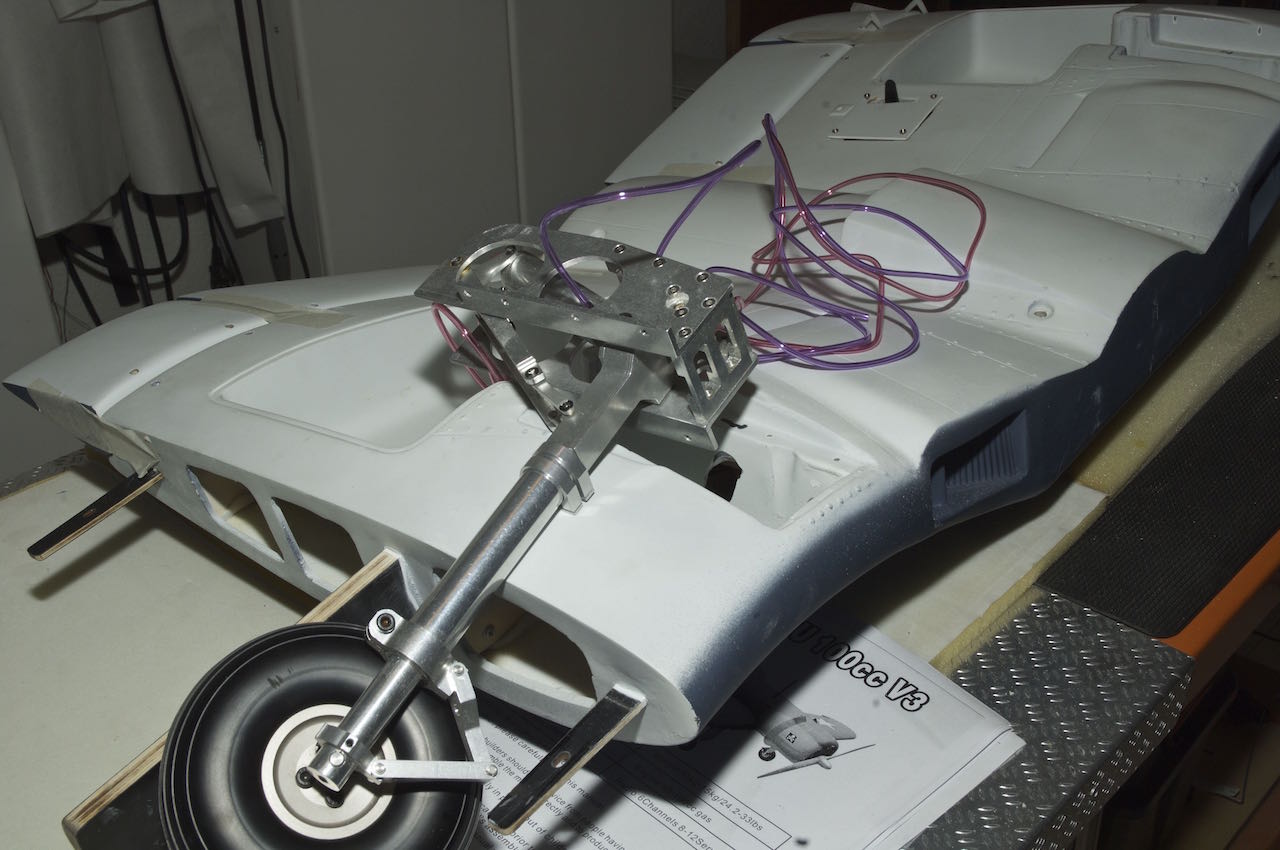

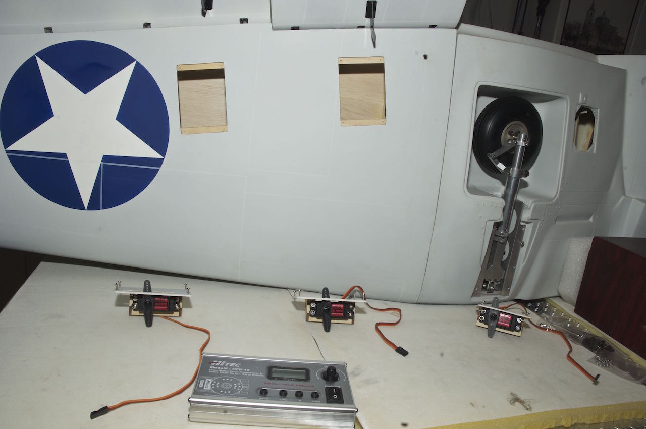

Bueno, voy a poneros algunas fotos del avance:

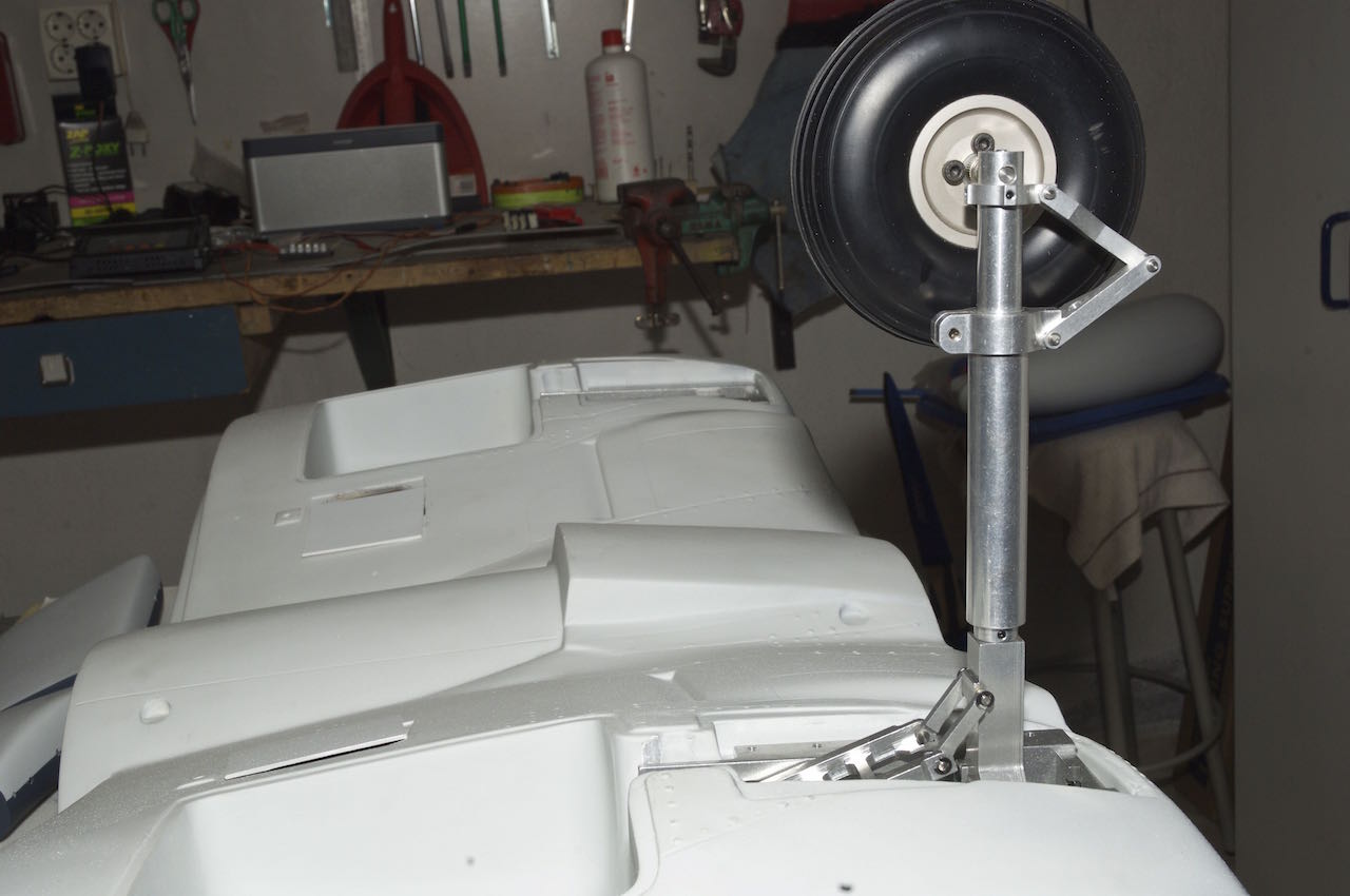

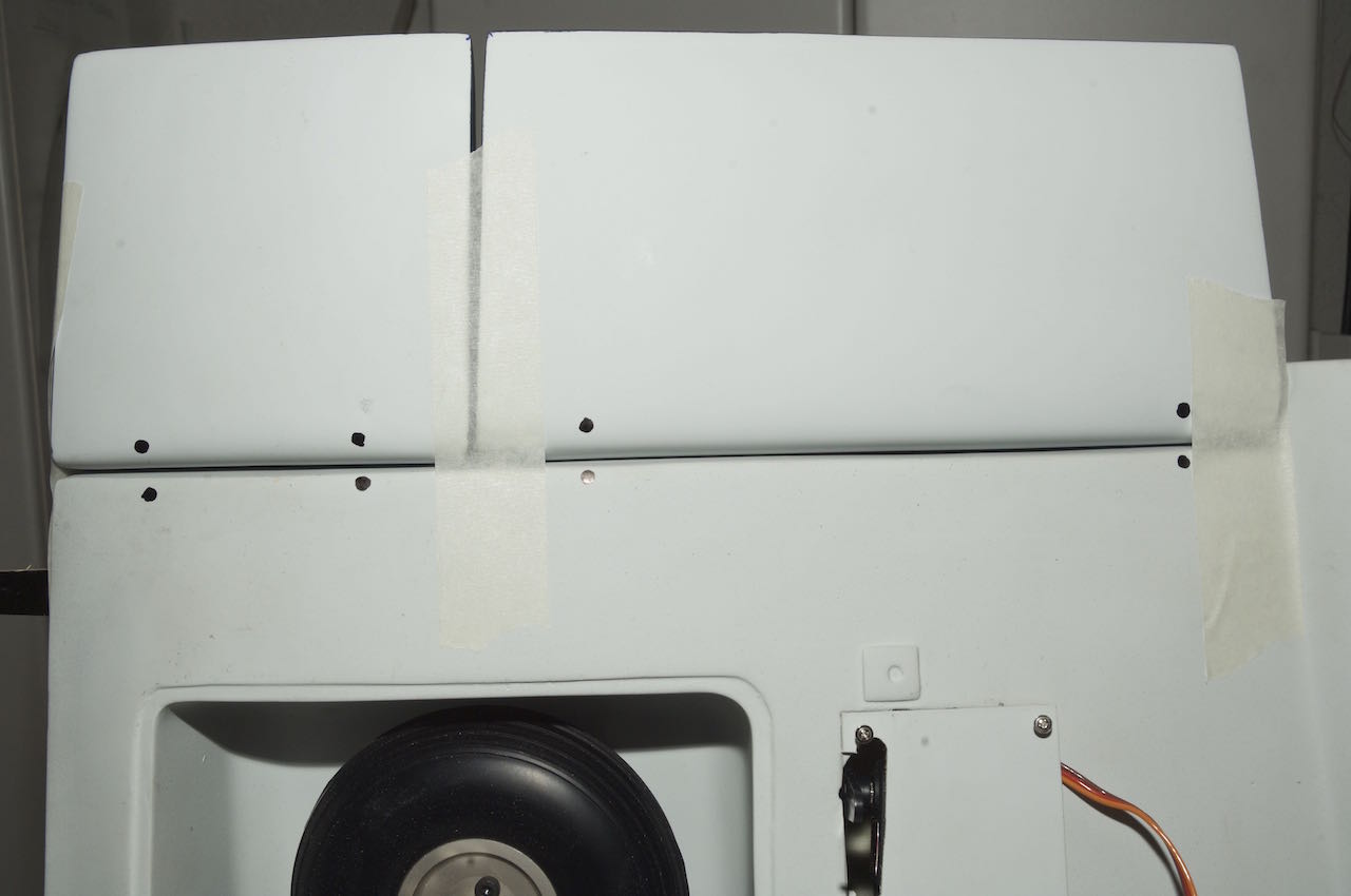

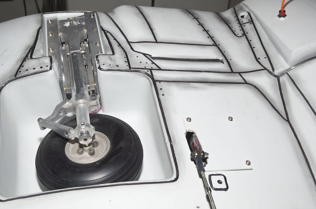

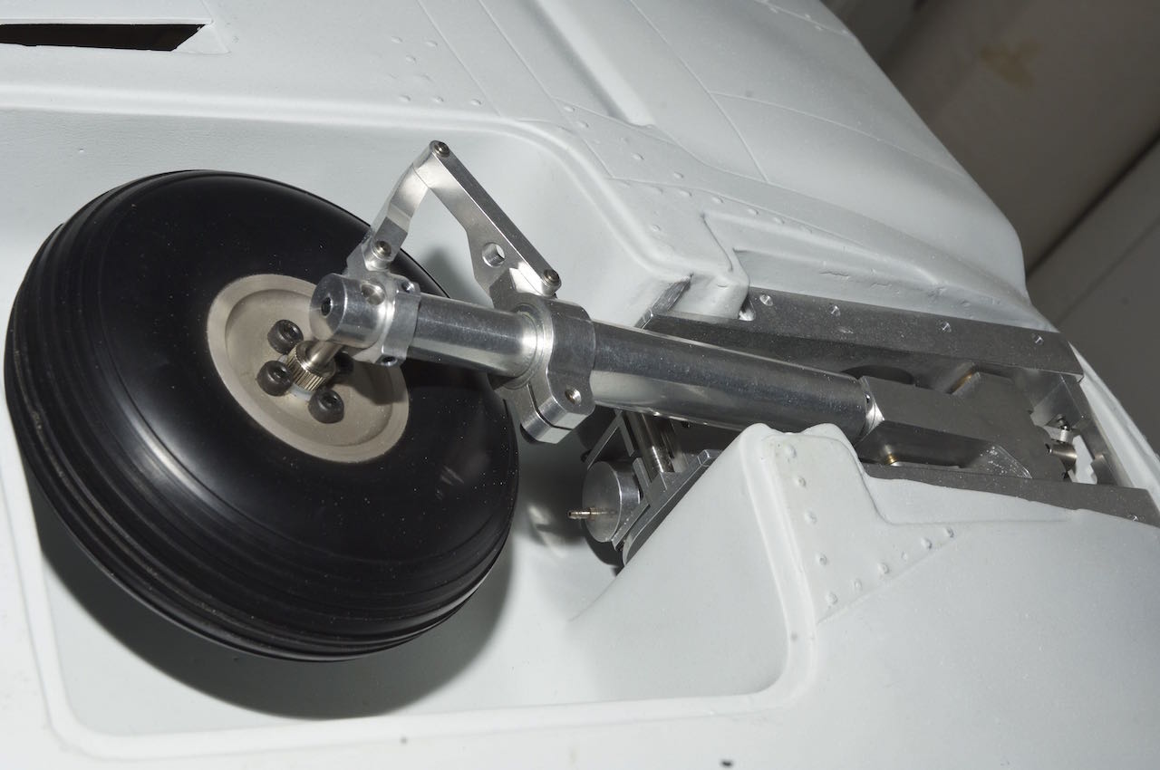

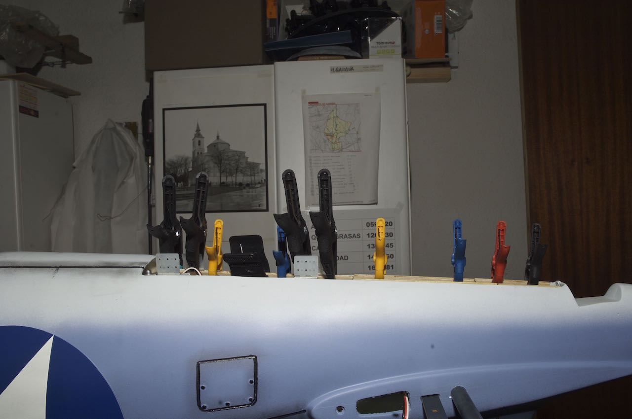

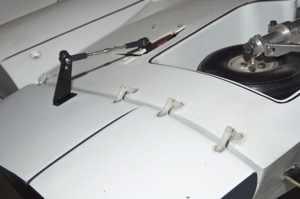

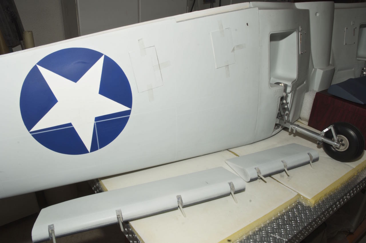

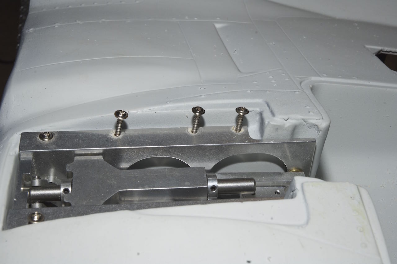

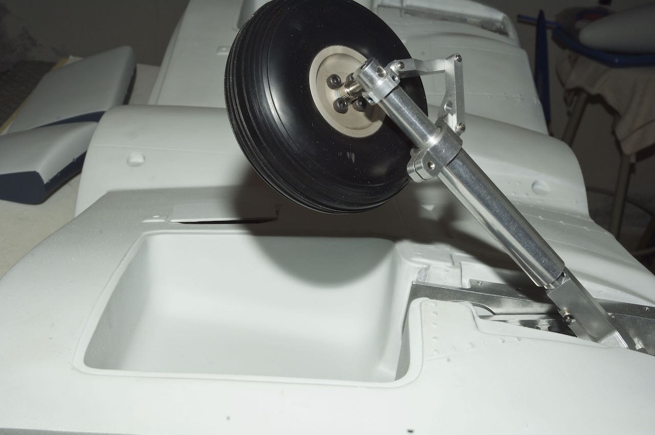

Primero de la compuerta del tren trasero.

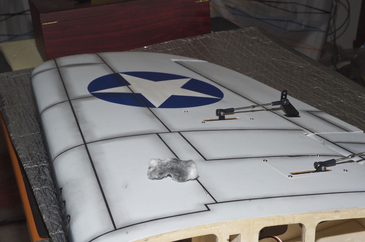

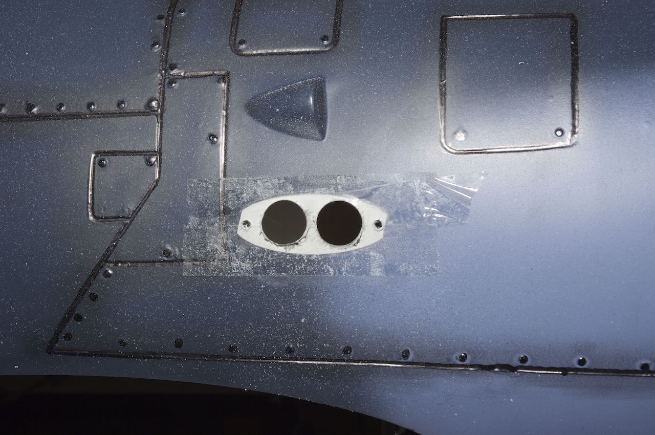

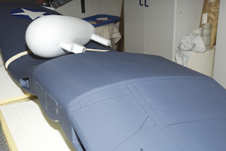

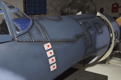

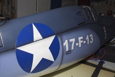

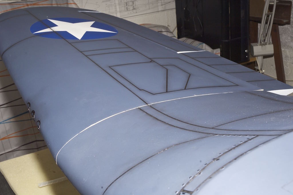

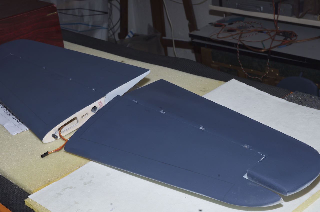

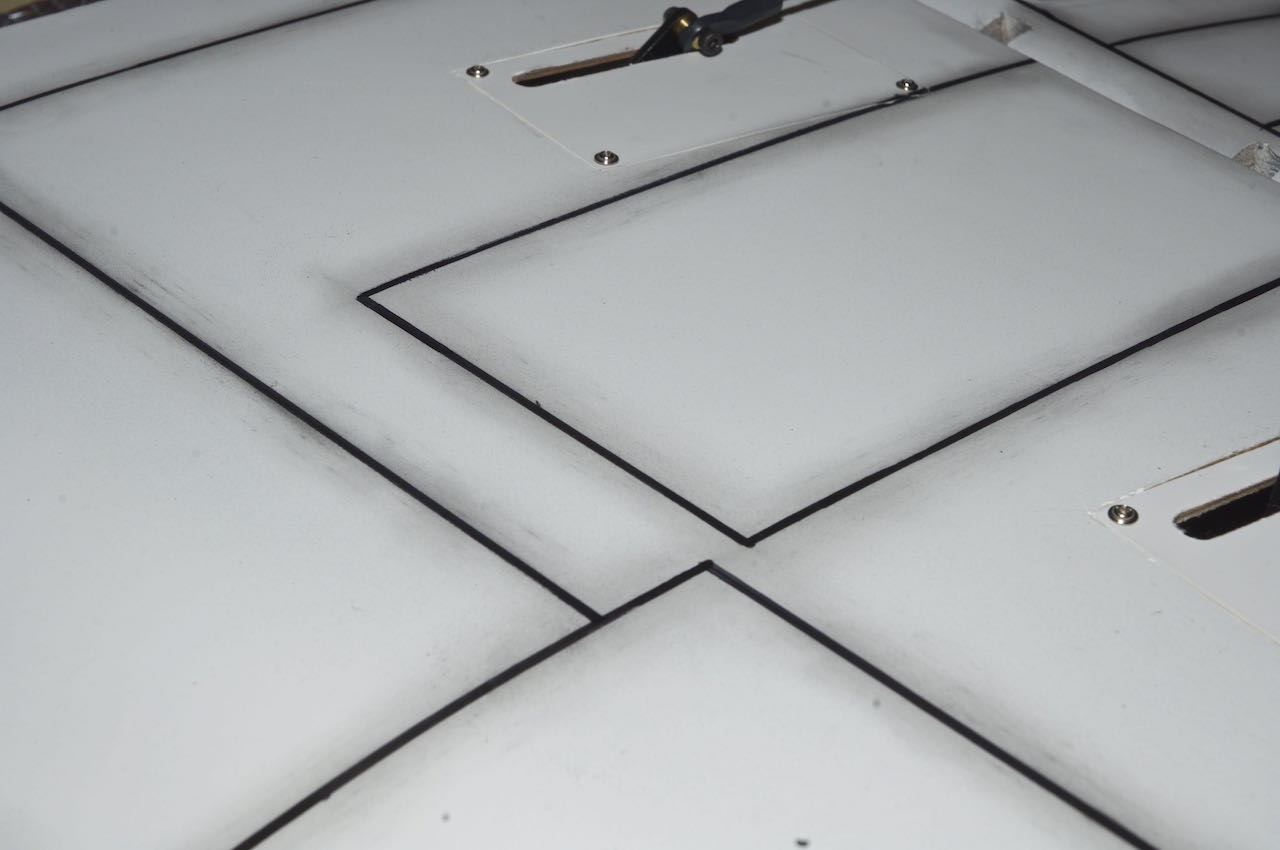

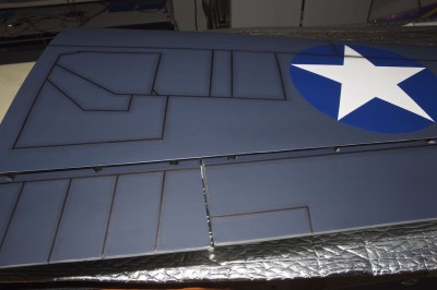

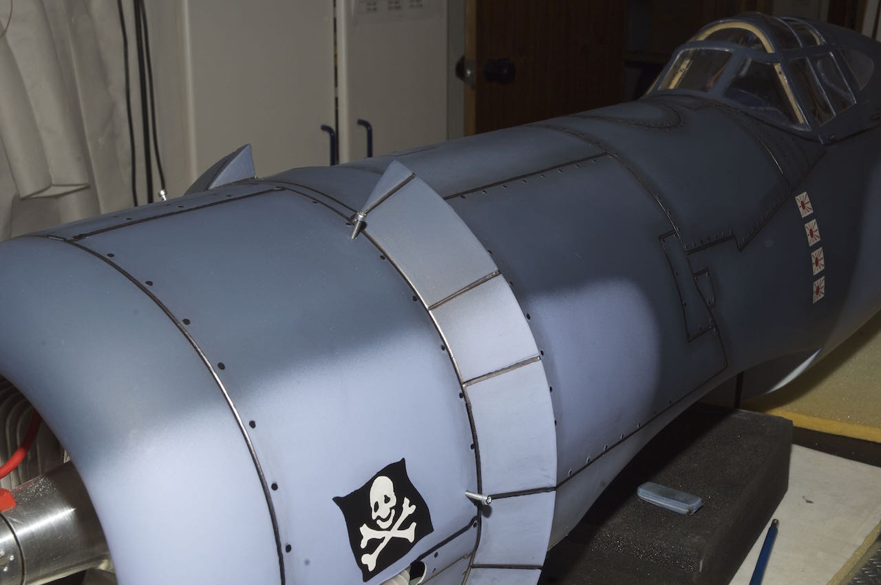

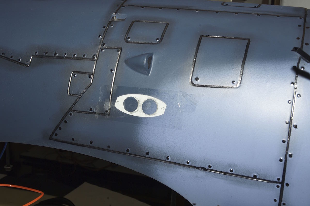

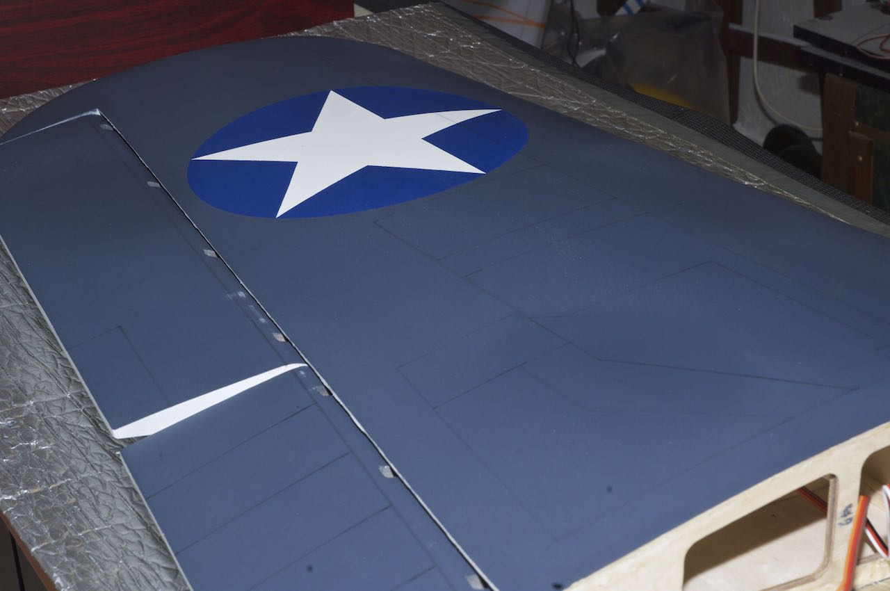

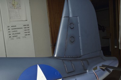

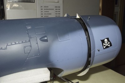

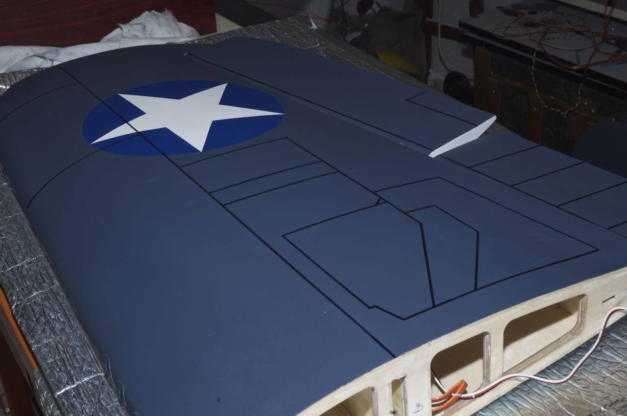

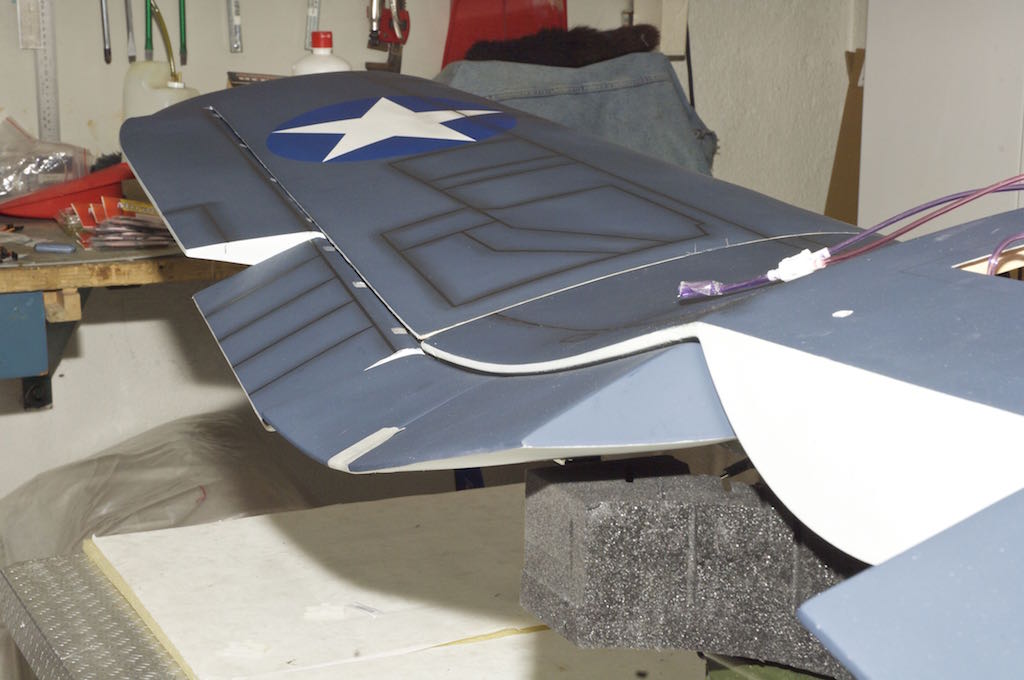

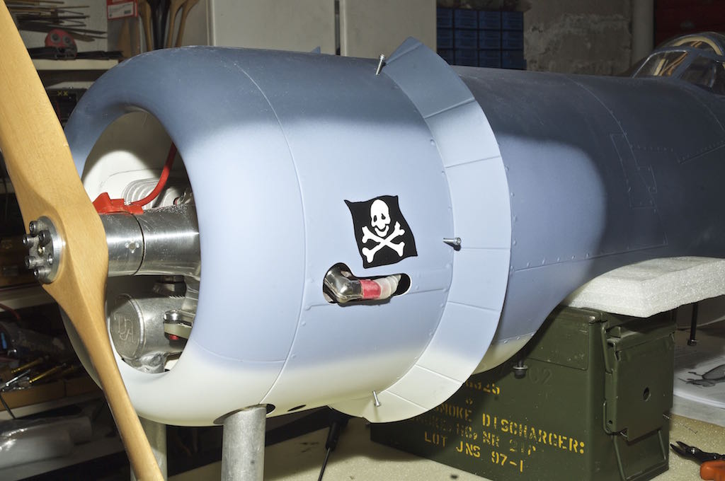

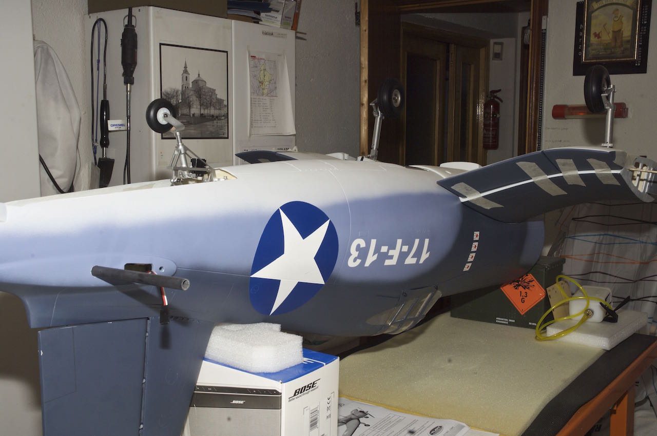

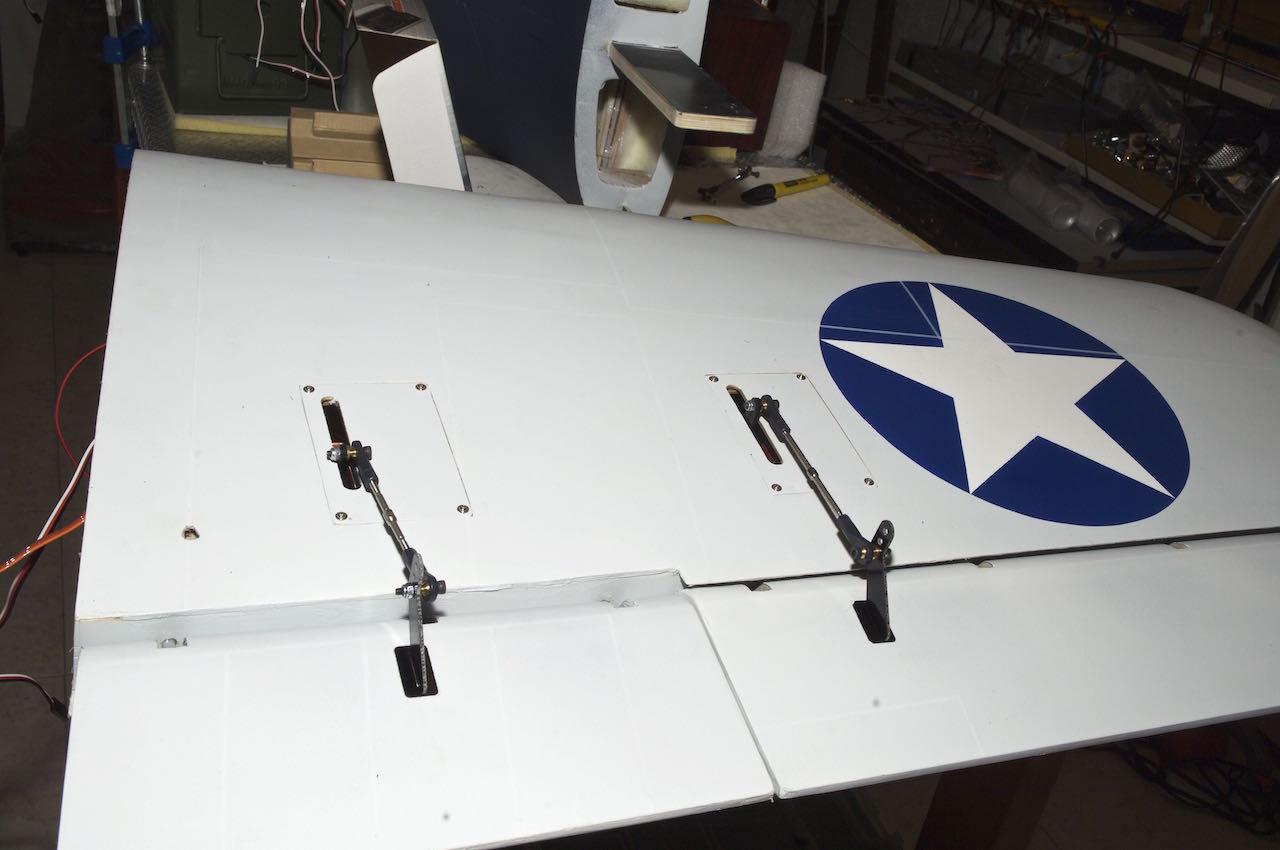

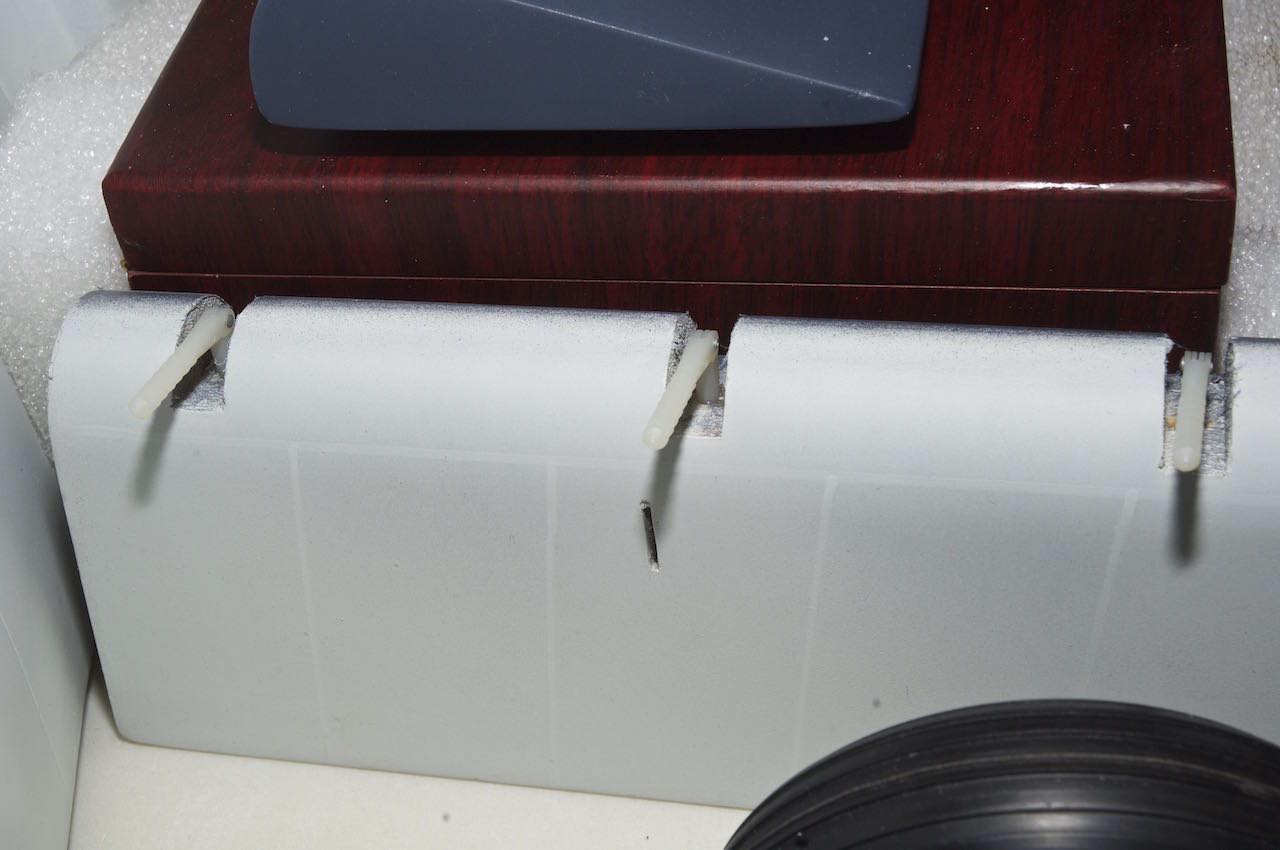

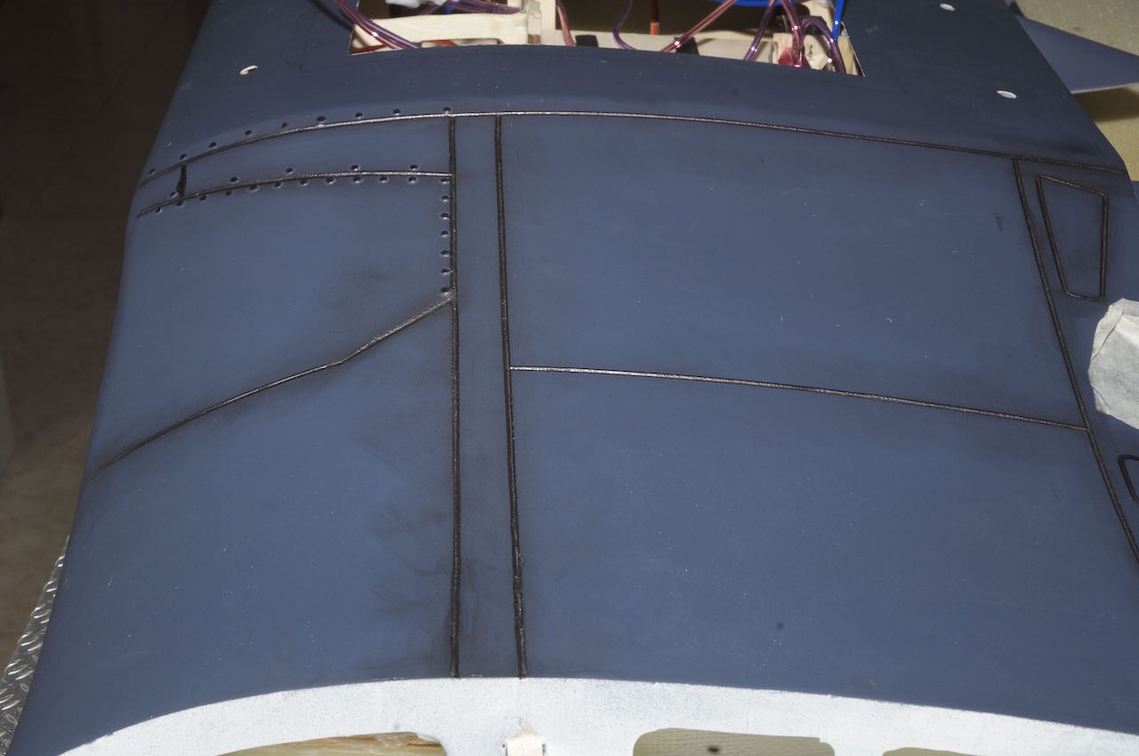

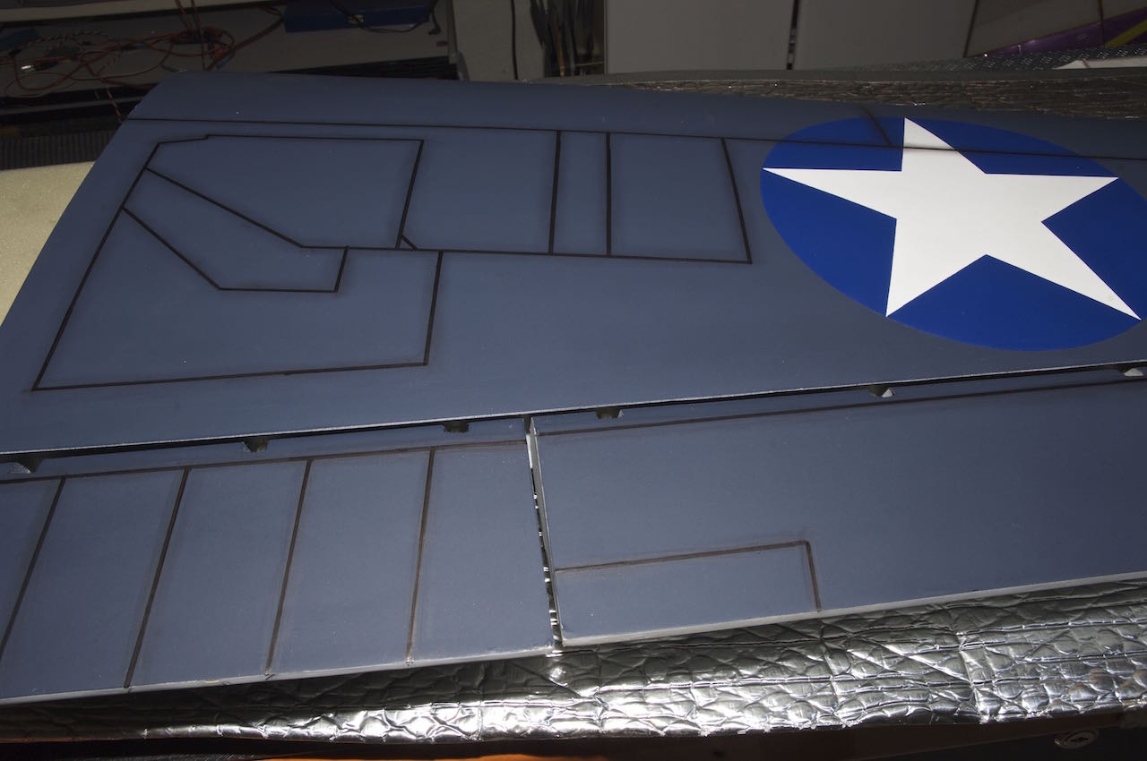

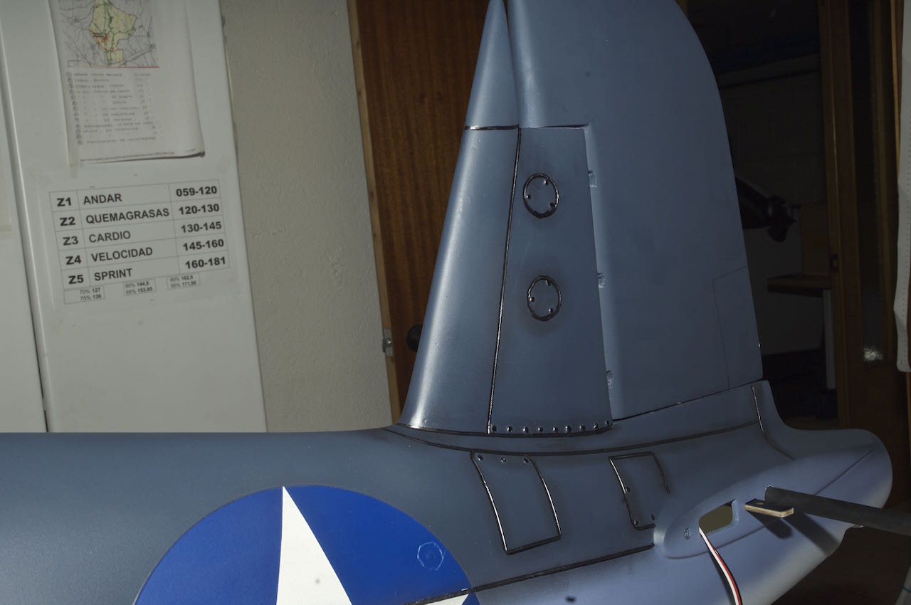

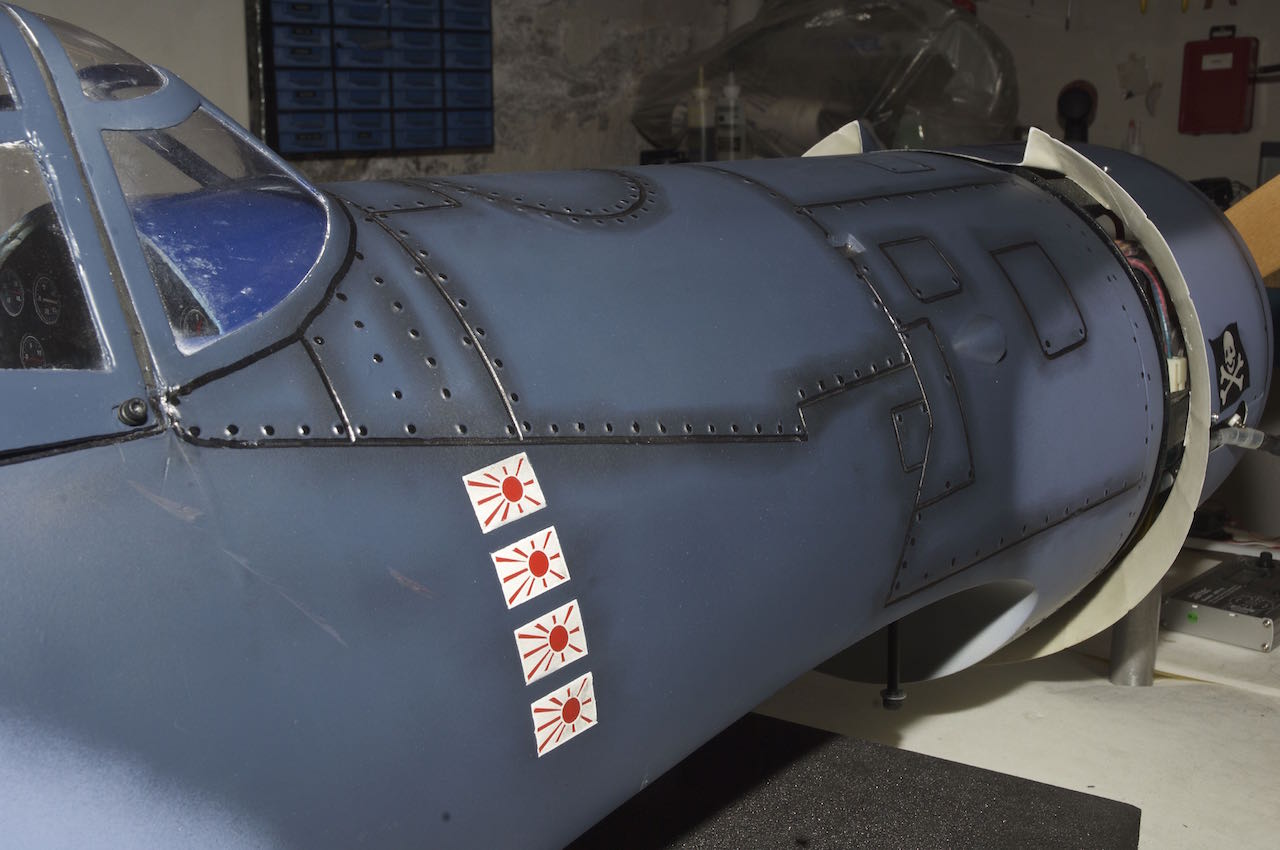

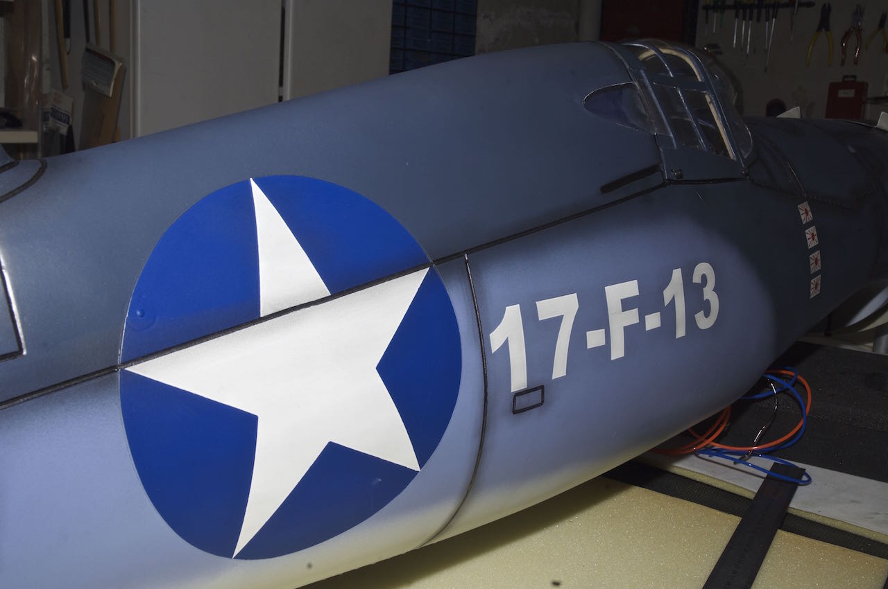

Mientras llega la centralita voy a practicar otra forma de envejecido, que por cierto, es sencillo y queda resultón, esta realizado con rotulador permanente + lápiz blando y lacado final.
El estado del kit
con el rotulador
con el lápiz mas el difuminado con algodon

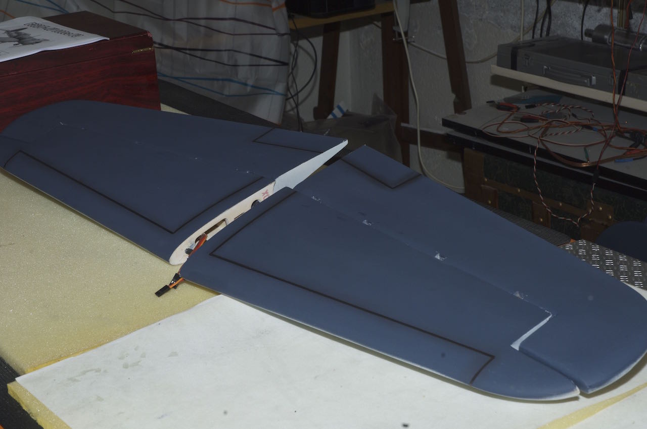

Por la parte baja del ala de la misma forma:
