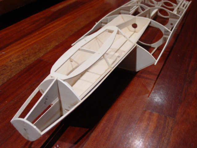

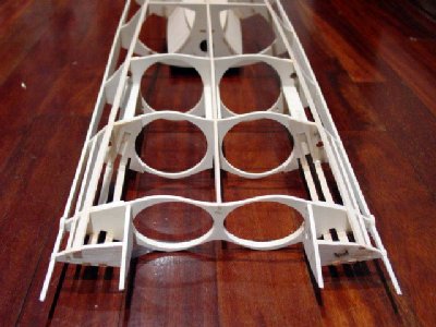

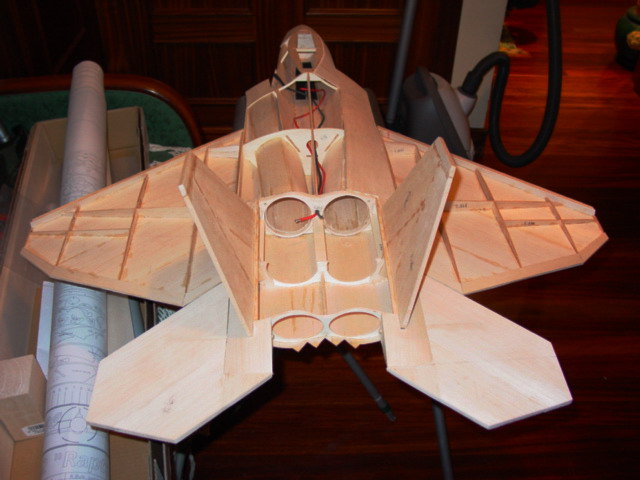

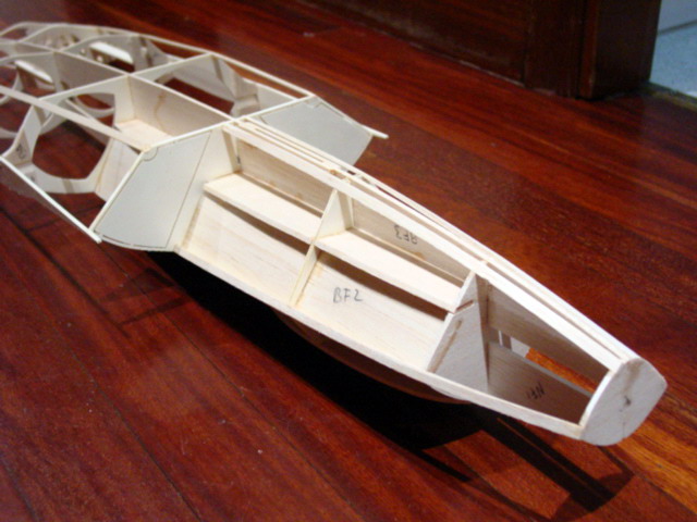

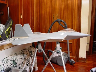

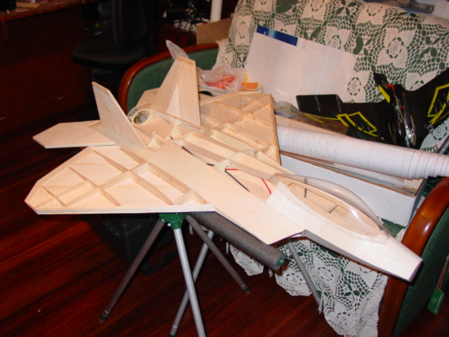

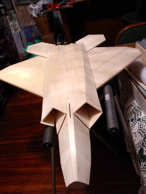

Aprovechando el mal tiempo invernal hace una semana he comenzado mi nuevo proyecto y aqui van los avances quizas a alguno le puedan servir de orientacion.
El avion: F22 Raptor de RBC para bunggy.
Envergadura 84cm
longitud 108cm
Peso en vacio 1700gr
Turbinas dos wemotec minifan
Motores dos megas 16 15 3
Bateria 3700MahX4S

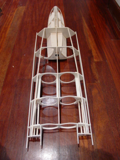

La caja viene muy bien preparada con todas las piezas precortadas.
En unos 30 minutos preparadas.
Las otras piezas que hay que dibujarlas y cortarlas ya lleva mas tiempo 1h.
En concreto hay dos piezas a cortar que hay aconsejo modificar. Son las cubiertas del fuselaje de la parte superior lateral delanteras y traseras.
La delantera ni hacerla, ya que como vereis mas adelante el enchapado se realizara con la veta vertical y por tramos en los laterales a la altura de la cabina. La trasera hay que realizarla un poco mas ancha de lo que se indica o se que pequeña.
Las instrucciones poco o muy poco texto en ingles que intentan solucionarlo con bastantes fotos de dos construcciones, una realizada con cola en taileron, la cual da problemas en el aterrizaje y otra con cola de elevones la cual es la que he seleccionado.
Surgen dudas bastantes y hay que mirar mucho las fotos.

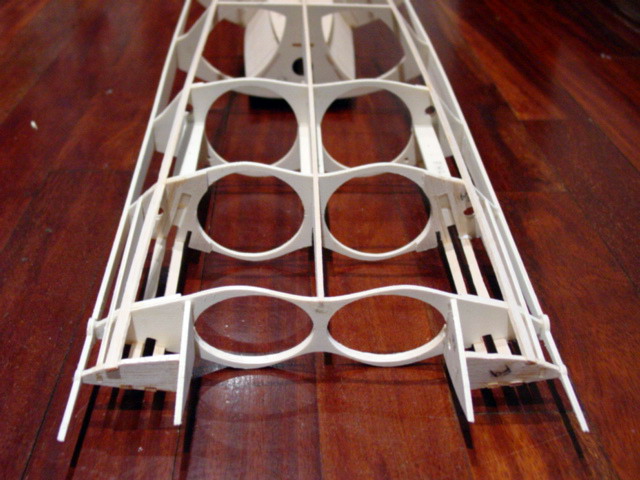

Queda muy confuso como es la entrada de las toberas y casi hay que ir resolviendo segun te da en el ojo.
El colocar tren retractil no es aconsejable, pierde cualidades de vuelo y retractil es trabajo de ingenieria espacial por la falta de espacio. Lo he mirado pero como que no.
No queda claro que debe enchaparse con madera de 1,5 y cuales con la de 2mm.

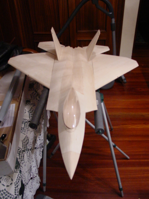

Ya he empezado a enchapar y puede verse el premontado.
De serie las derivas son desmontables pero facilmente tambien se puede hacer lo mismo con las alas.
Estoy prepreparando para ponerle luces de posicion, estoy esperandolas para esta semana. Son unos nuevos leds,que si bien no son de alta luminosidad, pensar que los ultimos blancos llegan a 40000 milicandelas pero solo con un angulo de apertura de 7 grados, estos nuevos dan entre 7000 y 10000 milicandelas pero con 120 grados de apertura.
Ya os comentare en cuanto me lleguen que prestaciones dan realmente.
Lo unico malo es que parece que tengo alergia al polvo de madera de balsa y me estoy dejando la nariz en el pañuelo.
Hay suelto mas fotos
Vista de panza
Última edición por Fernando Linares el Dom, 26 Mar 2006 23:55, editado 1 vez en total.

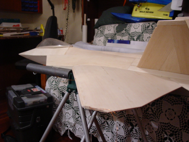

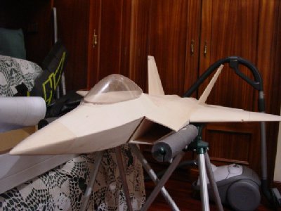

#204404

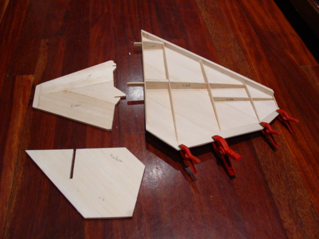

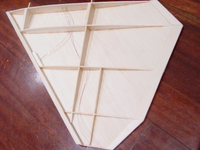

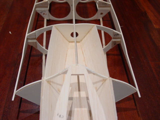

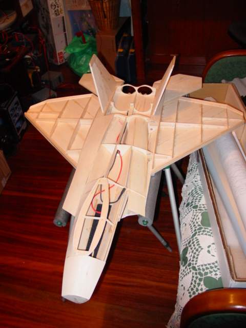

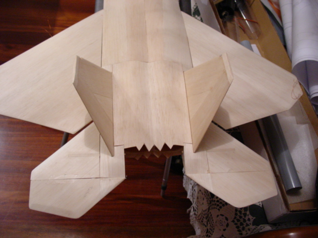

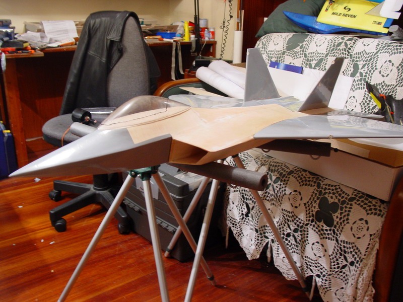

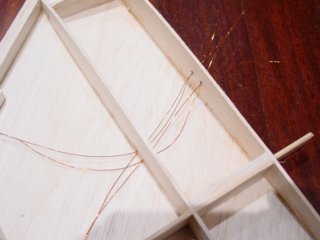

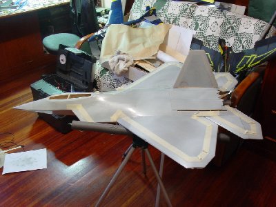

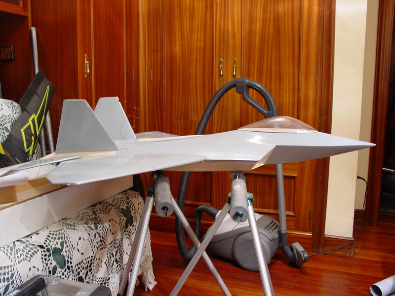

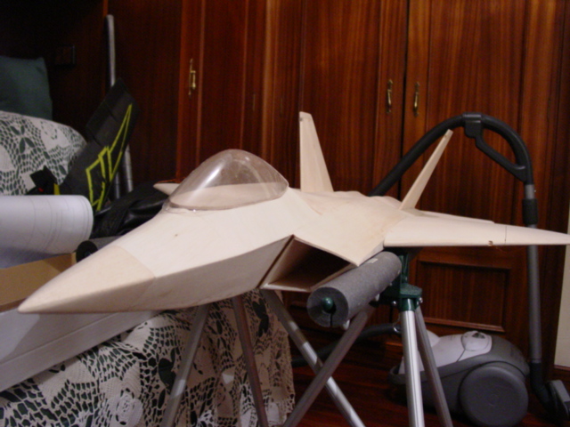

Ya he terminado de enchapar.
La pieza de puntera del morro me llevo todo una mañana de lijar.
Como vereis he preparado los hilos para alimentar las luces.
Paso siguiente rematar la cabina.

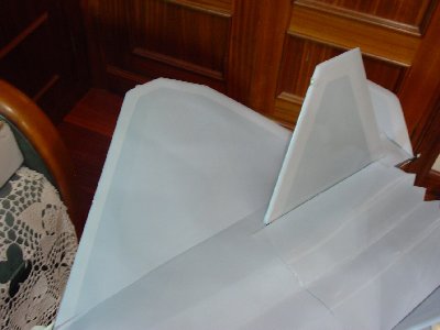

#207899

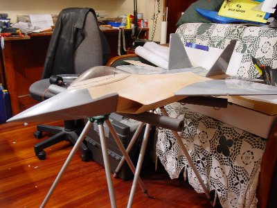

Bueno comienzo a entelar con oracover.
Que curro, si lo seeeee.
La pena no tener mas tiempo y tener que ir tan despacio.
Creo que va quedando decente.
Ahi van fotos del avance

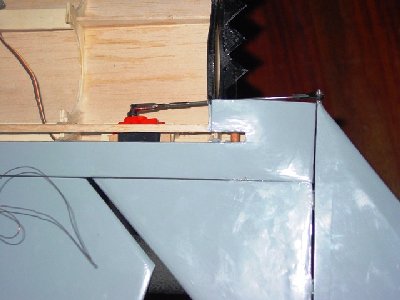

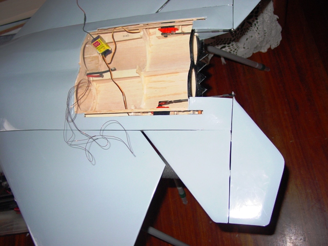

#209808

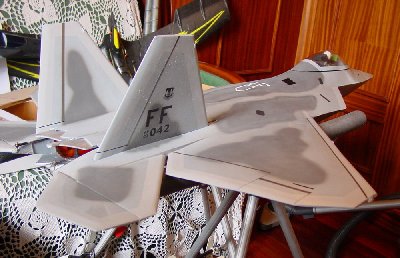

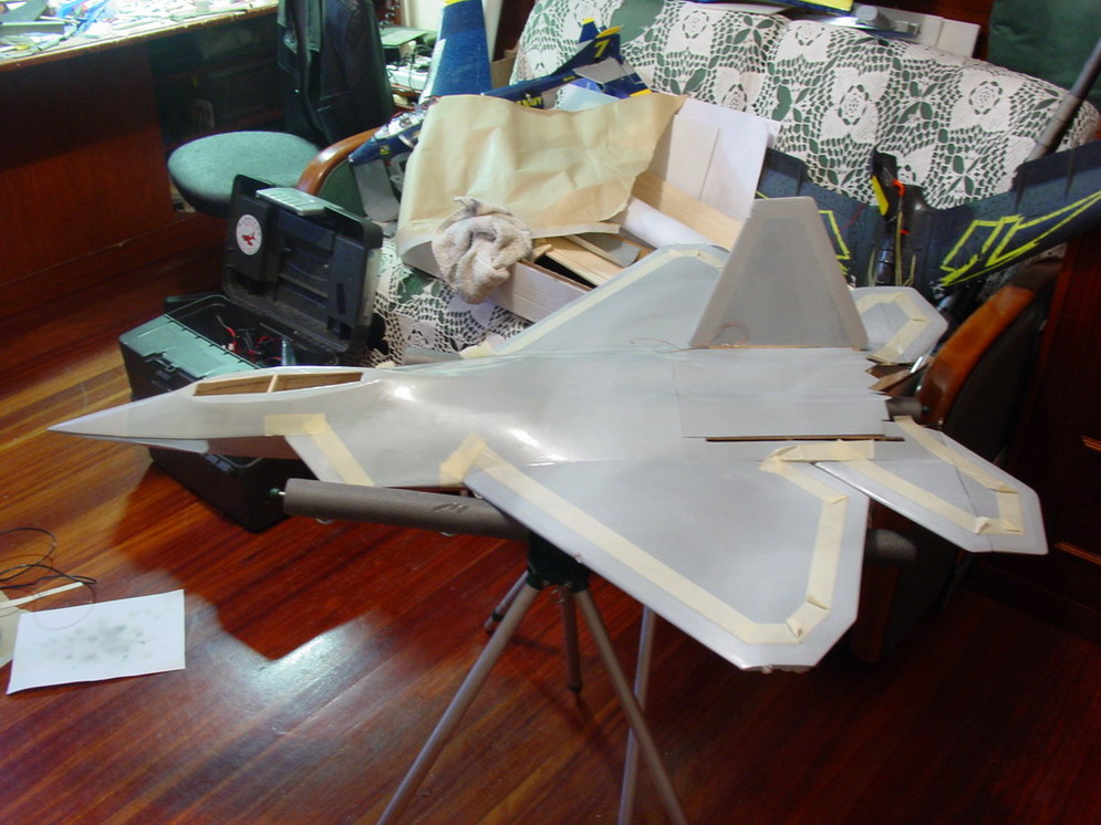

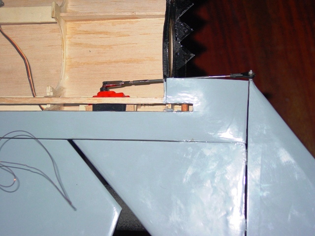

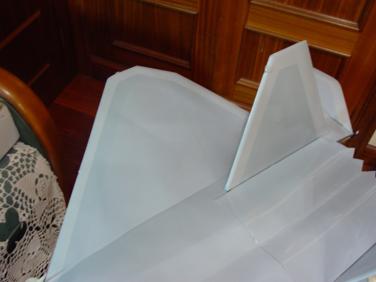

Aqui seguimos poco a poco.
Terminado de entelar y instalados los servos, he recubierto la zona de contacto de las alas y cola con el fuselaje para darle continuidad.
Ahora paso al pintado según colores de superioridad aerea.
Espero que el sistema de iluminacion funcione bien porque en los cielos nublados se va a converir en el avion invisible.

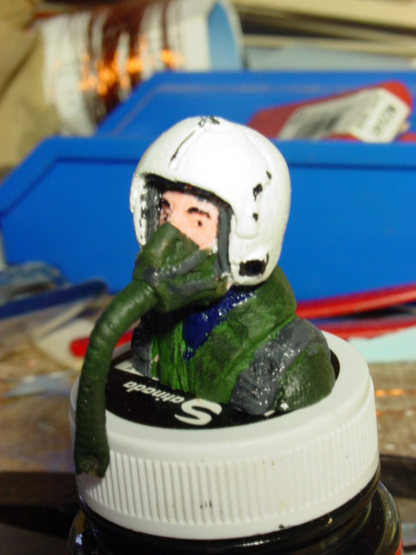

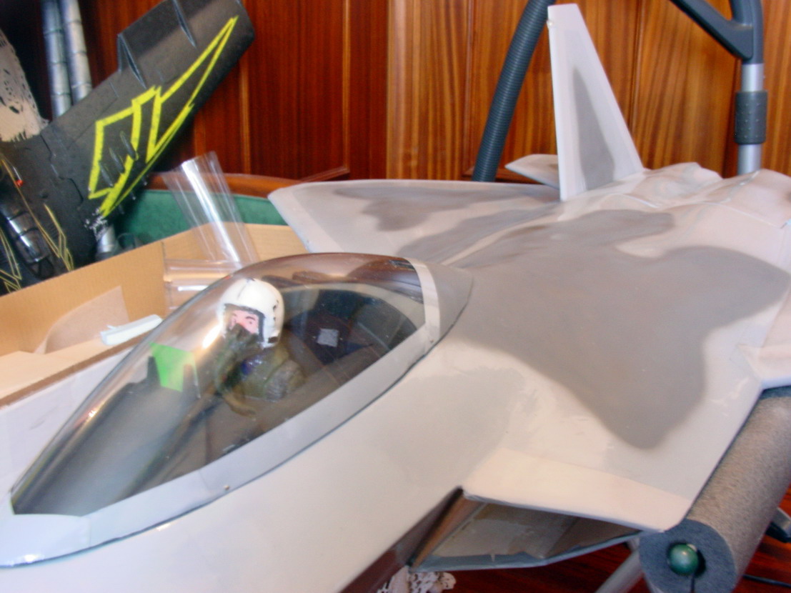

#212262

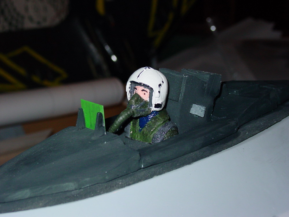

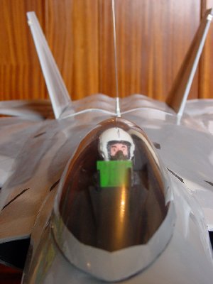

por fin ha llegado el piloto 1/12 comprado por Ebay, sorprendido de la calidad. Si eres un artista puedes conseguir un acabado fantastico. El material es una especie de resina muy ligera. Aqui lo veis como lo he pintado. Ahora estoy preparando la cabina , mas o menos para que quede aparente pero sin ser maqueta.
Mañana mas fotos.

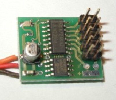

Bueno pongo la foto que me inspira para el acabado del pajaro.
He recibido el controlador de luces del cual pongo una foto para que os hagais idea. La verdad es una maravilla
Controla 5 canales de luces independientes, con 6 programaciones diferentes que pasa de una a otra con un toque de mando, programacion por ordenador....se puede conseguir por unos 20€.
En estos momentos estoy haciendo pruebas para intercalar un convertidor de tension entre el controlador y la bateria para trabajar con una tension de salida constante a los led de 3,6voltios y no tener que meter resistencias a cada led.
Os pongo el link del que vende el controlador, por lo menos las veces que le he comprado ha ido como la seda la compra.
En su pagina lo vende por 40€ pero si le escribes te lo baja. Es un invento que verdaderamente vale la pena tener.

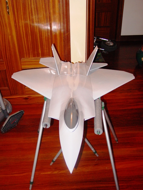

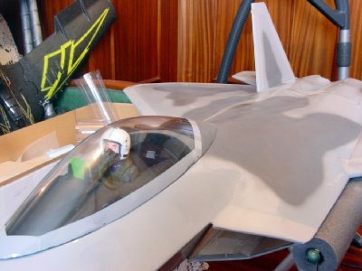

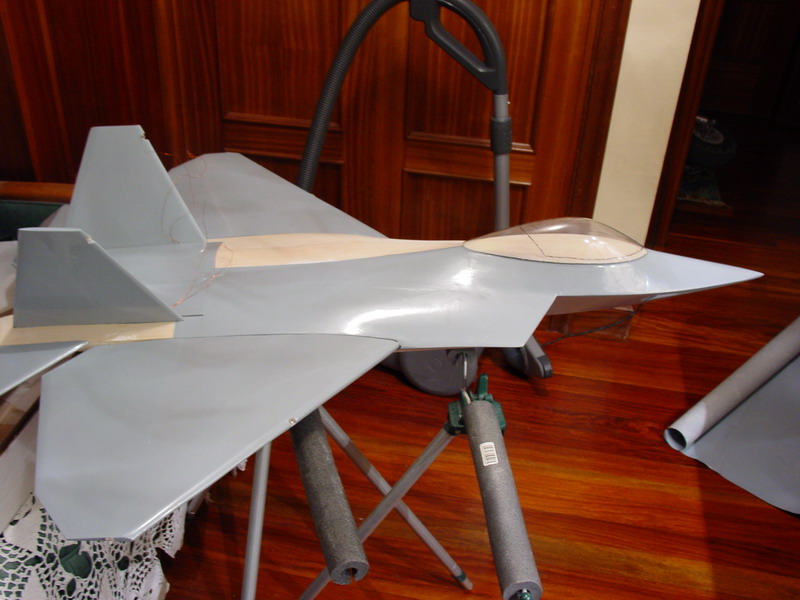

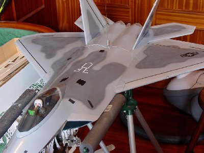

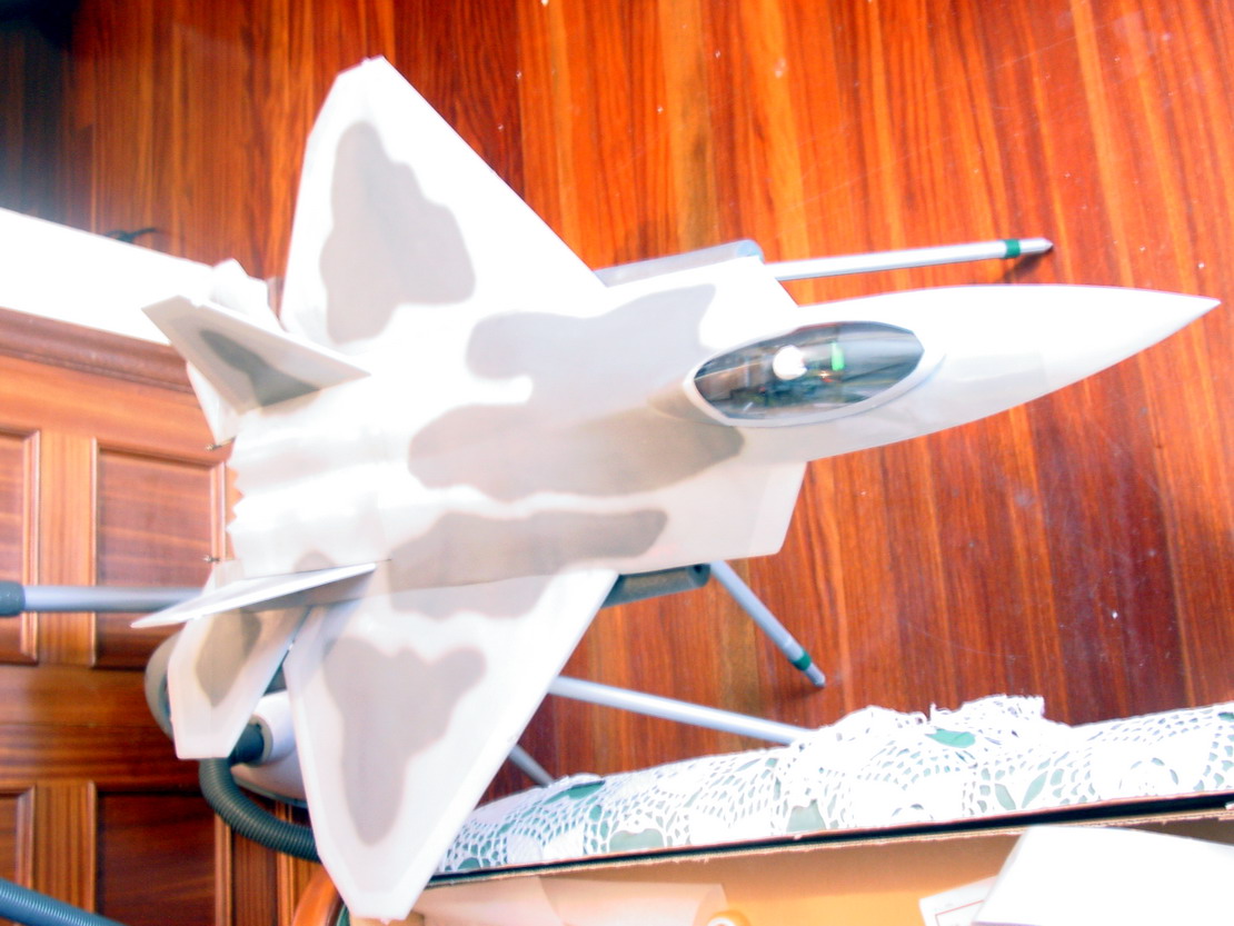

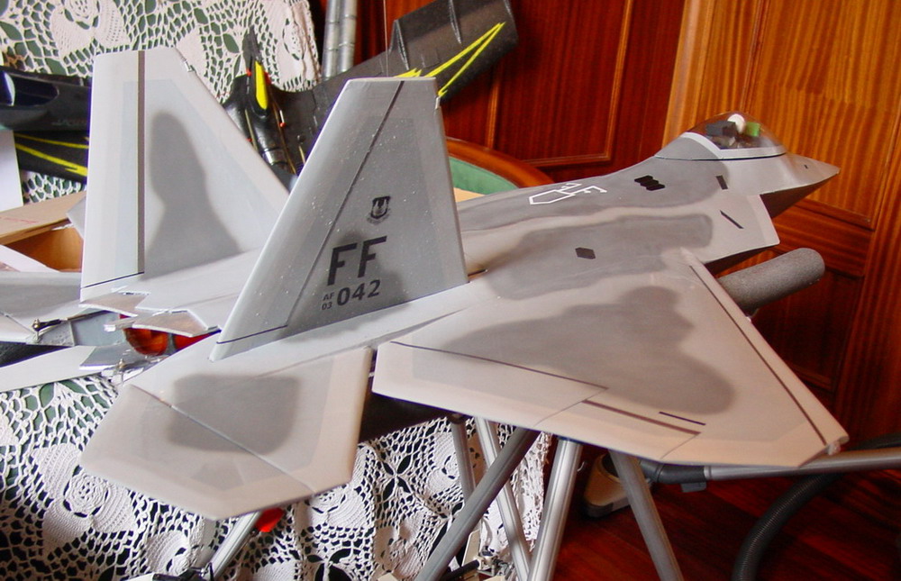

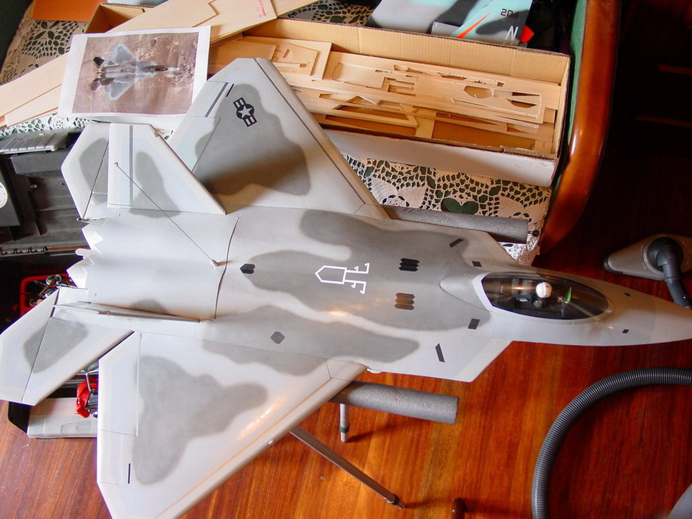

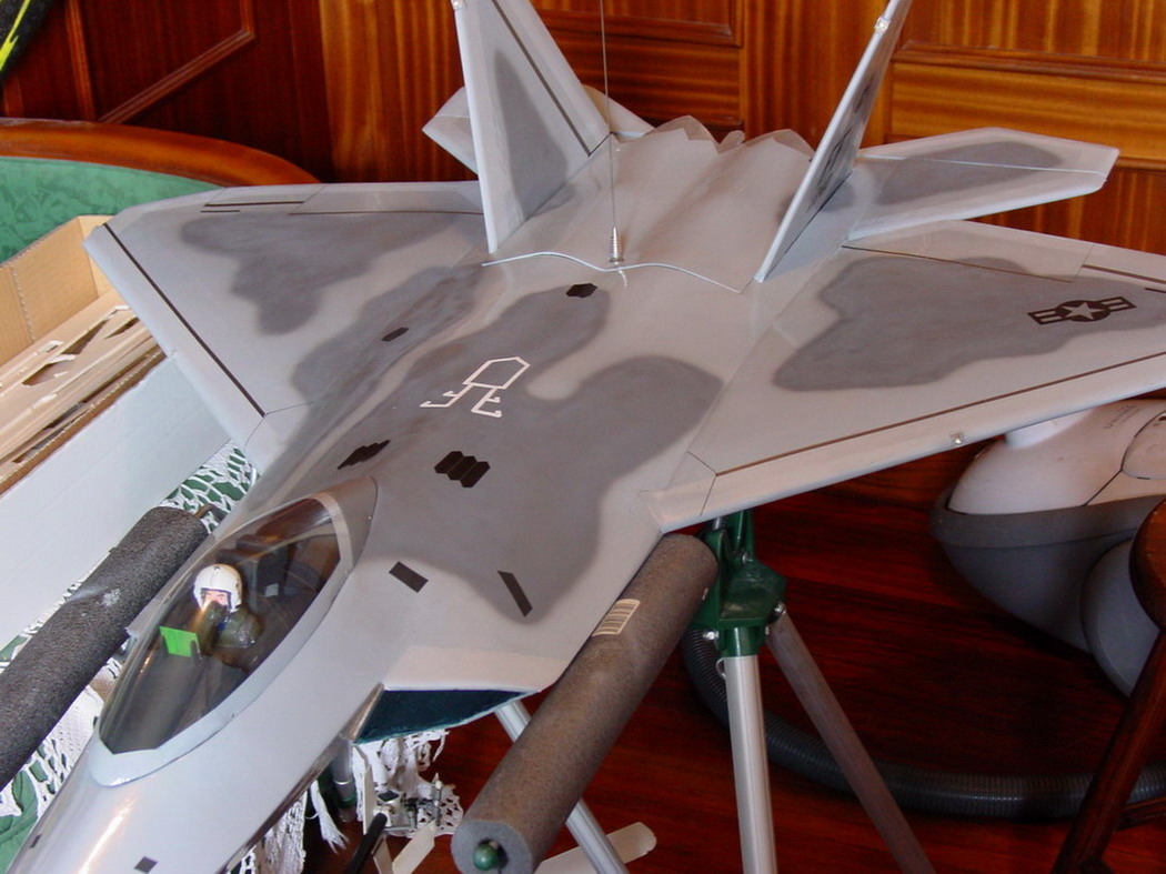

#218865

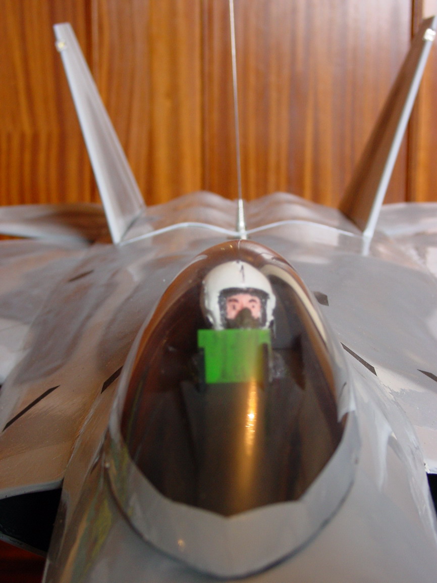

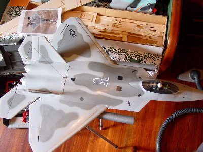

Para pintarlo primero lijo con lija de agua la zona a pintar y luego paso alcohol para limpiar. Despues utilizo pintura Tamiya. Lo he pintado con aerografo.
Aqui van las fotos del avion terminado.
Tengo un video de como funcionan las luces pero no se como o si se puede colgar un video, si alguien me hecha una mano.... :roll:

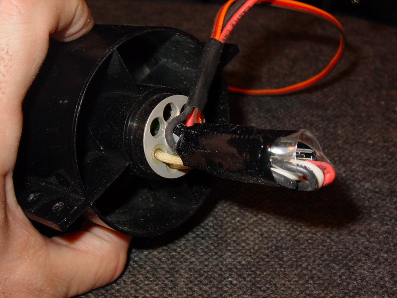

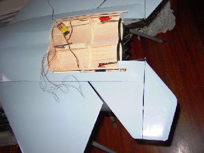

El disgusto lo tengo ahora que he hecho las pruebas en seco.
Tengo unas autointerferencias tremendas. Los servos al acelerar se vuelven locos o se bloquean
Al final he detectado que los variadores que llevo 2 castle creations de 35Amperios van muy justos para las 4S cañeras. Tengo medidos 65 amperios de consumo en conjunto. Creo que el problema va por ahi. Ala a gastar dinero
Tambien voy a tener que alejar el receptor. Cachis la mar.... :cry:

#224748
Segun parece las interferencias vienen de uno de los variadores que ha cascado.
Causa.... que los Castle Creations 35A solo valen hasta 3S , sere conejo...y yo probando con 4S.
La verdad que por encima de 3S no hay tantos variadores y >35 amp, por lo menos a precios razonables. Me gustaria poner lor TMM que van muy bien o los CC de 45Amp HD ( 150€ unidad) pero por dura economia voy a montar los Hyperion 50 opto que me salen por la mitad. Ya os comentaré.
