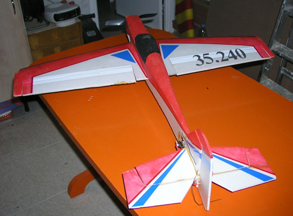

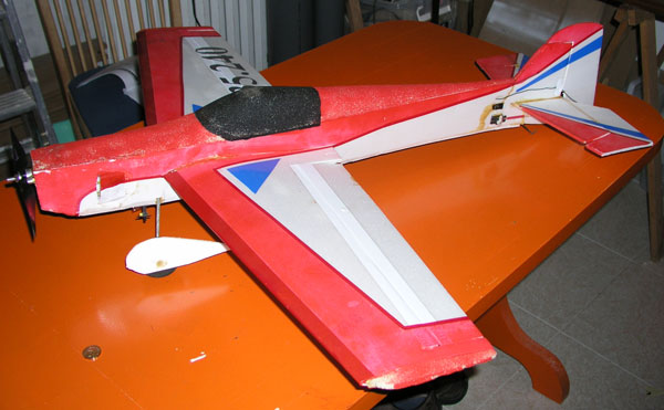

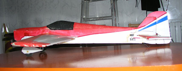

Bueno este es mi ultimo cacharro...
es un diseño propio en base a los f3a de 2.5 mts pero en 90cmts de envergadura
motor axi 2808 20
helice APC 10x3.40(no es la que lleva en la foto pero es la que da mejor resultado)
bateria lipo 2400 x 3s
variador tmm 30 amp
servos h55
Peso en orden de vuelo 580gramos
tiempo de vuelo 18 minutos
espero que os guste!
Vuela de maravilla!! como podeis ver ya tiene alguna herida de guerra (roze el suelo a cuchillo i arranque un poco de ala :lol: )
podeis bajaros el plano en cad (solo dibujé lo minimo, pero es suficiente)si alguno le interesa en
http://www.lagralla.info/f3aadepron.zip
enga salu2 i buenos vuelos!!!

bien a peticion del pueblo el plano lo he pasado a pdf :
http://www.lagralla.info/f3adepronpdf.zip
he probado las bisagras en acetato , pero si tienes la suerte que el avion dure se me acaban resecando i rompiendo,probare con radigrafias...no se me habia ocurrido!!.De todos modo es un muy buen sistema.... para avinoes de depron.
saludos!!

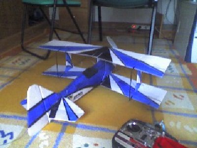

tazoom nose si te servira pero yo pinto los aviones de depron con rotuladores tipo edding, los aviones kedan tan bien como pintados con aerografo. te dejo las fotos de algunos aviones pintados asi

Ok, muchas gracias, veo que el acabado es muy aceptables. Asi lo hare.
Saludos. Tazoom
