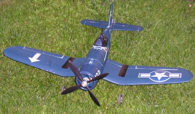

Buenas os comentaba en anteriores mensajes del antiguo foro que el Corsair con el motor que venia de serie venia un poco justo 350c, pues bien nada más levantarlo al girar algo pronunciado entraba en perdida y cata crash rompi el ala derecha, pues cansado de esto pegue el ala y buesque la solución:
Estos son los resultados y lo que utilize, AVISO aunque una maqueta de la segunda guerra mundial no es licito que haga torque esta lo hace.
Motor himax 5300, 3 lipos de 1500, 4 palas vario pro 9x7, variador de 25 Amp.
Me pase un poco y la velocidad se nota en el aterrizaje pues lo aporrice un poco y rompi una pala.... que se le va hacer pero merecio la pena fotos a continuación.

Detalle
Reparado y listo
