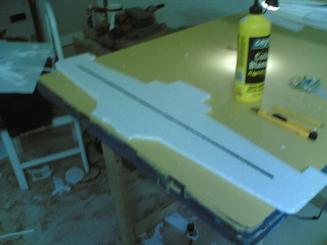

Bueno pues yo ya empece :D , pero me gustaria ponerle forma al ala, me explico perfil alar, alguien sabe que perfil seria el indicado para este pajarito, yo he buscado y saque este perfil de unos planos del c101 para motor explosión publicados en su dia por rc-model.
Me gustaria ponerle el perfil mas sencillo y estable para este tipo de aparato, si fuese posible incluso recto por debajo tipo avioneta cesna.

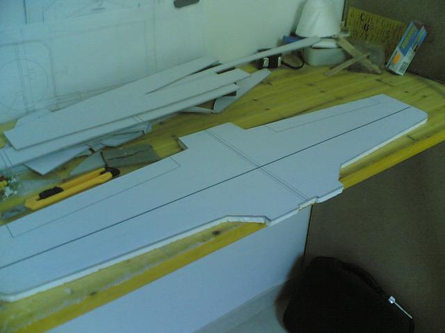

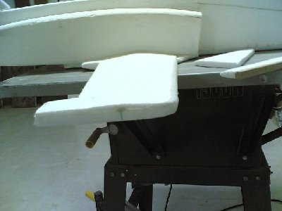

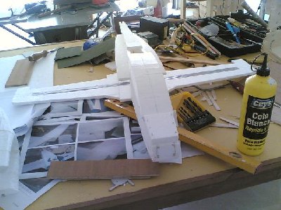

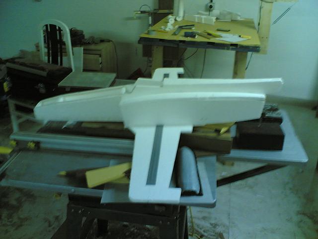

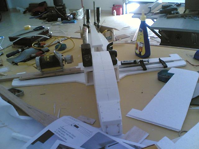

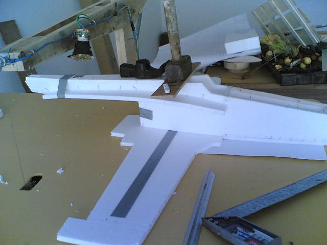

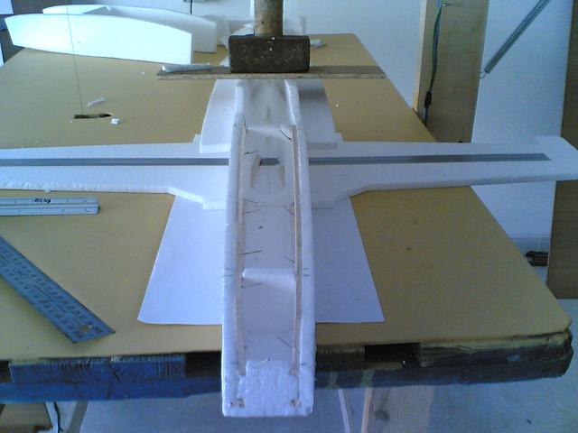

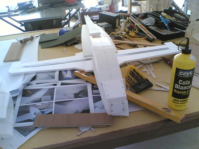

Pues en los ratos muertos del x-29 y el f-15 comenzo la construccion :wink:
Si optais por hacerlo en corcho blanco como yo en vez de depron de 6 mm cuidado con las cuadernas interiores, por lo demas se echa de menos alguna guia de como proceder al montaje pero bueno , tampoco vamos a pedir demasiado :mrgreen:

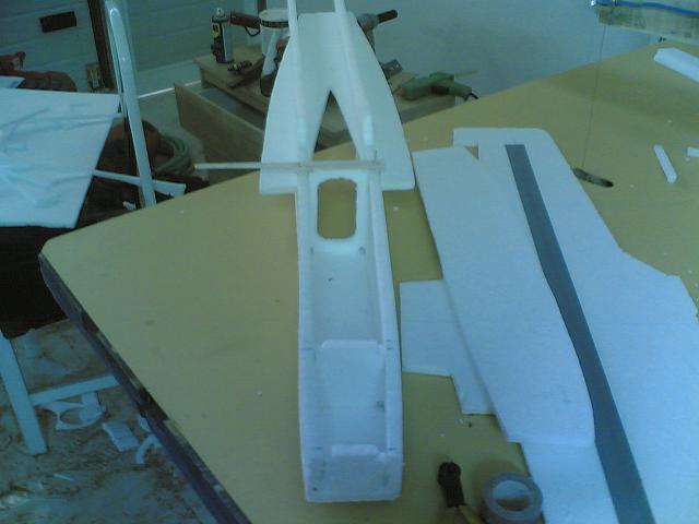

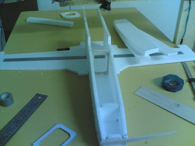

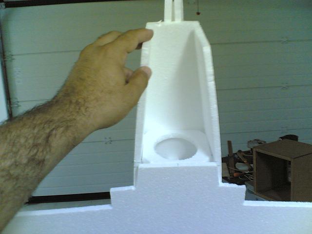

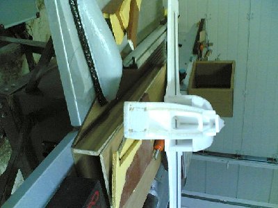

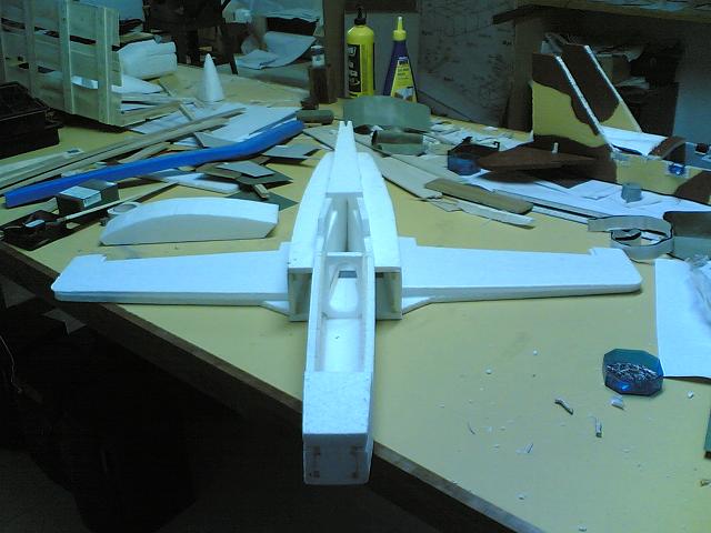

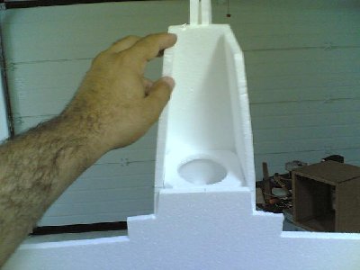

Pues hasta aqui adelante ayer, la verdad es que parece que faltan algunas piezas, y eso que estube estudiando el plano dos semanas :)
me refiero a la parte de abajo justo donde se aloja el edf, no hay ninguna pieza , ni tampoco de como acaba la salida de aire, vamos que le falta la parte trasera de abajo, a ver si alguien que ya tenga echo el pagarito me ilumina :wink:
Bueno, por lo demas sigue sin convencerme mucho el ala :?
No se que tipo de refuerzo lleva y no hay ninguna pieza en el plano para acabar esta parte

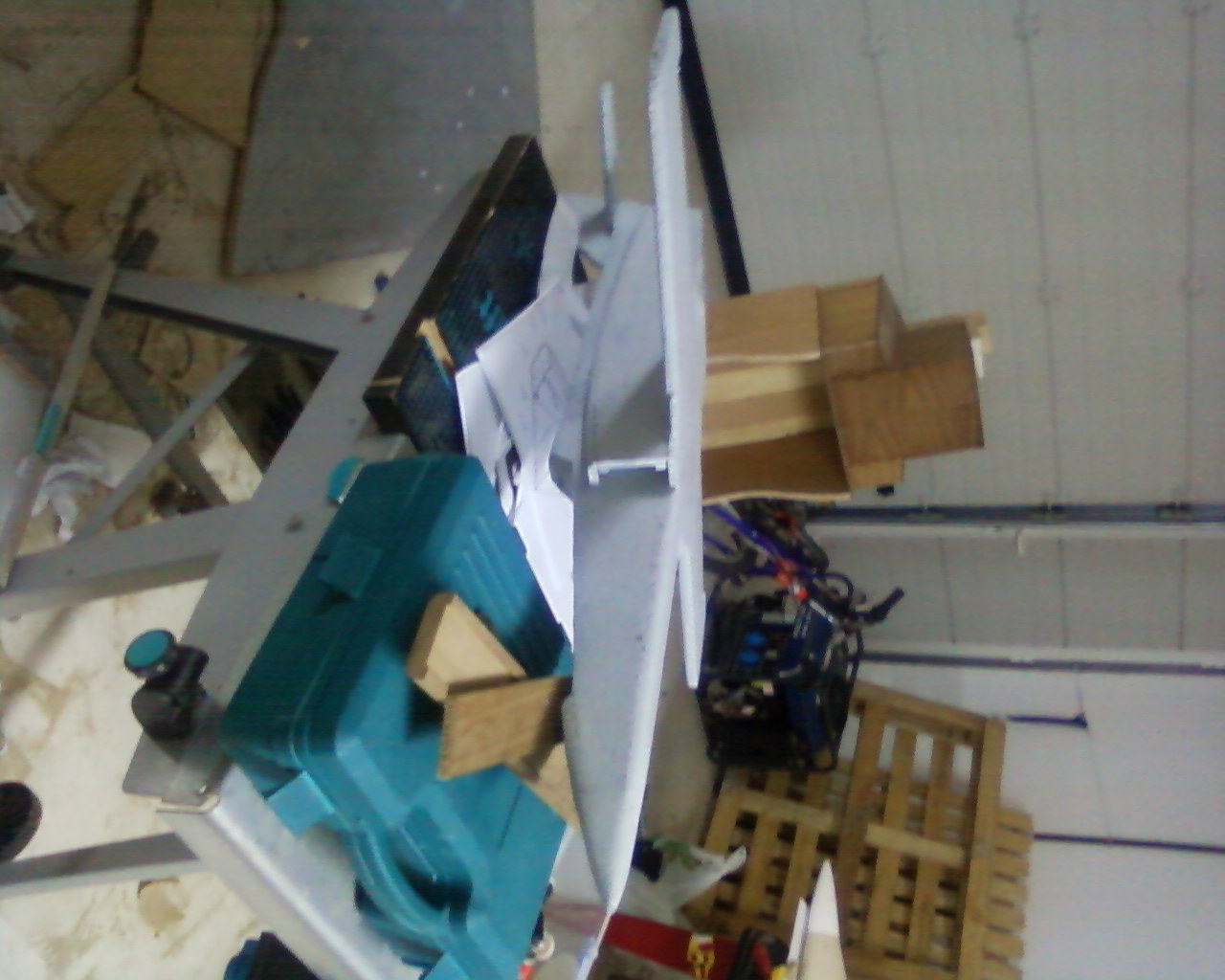

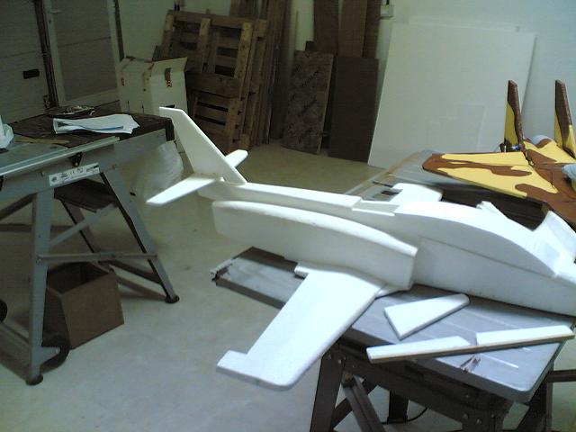

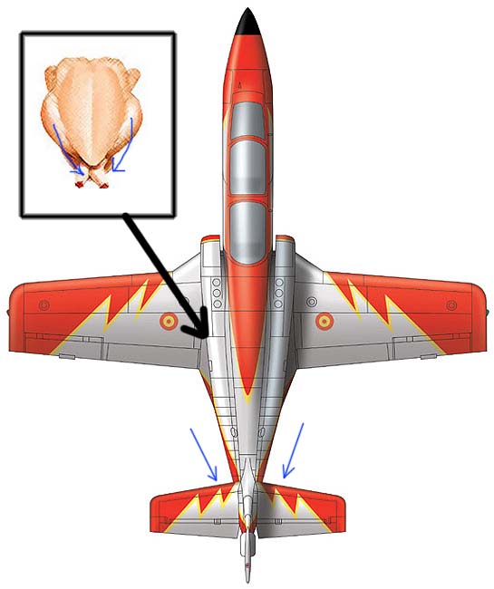

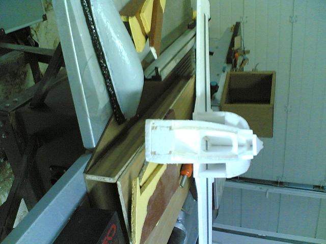

Bueno pues en los ratos que con el x-29 y el f-15 no puedo hacer mas he ido abanzando en el c101.
Ahora entiendo lo de culopollo
Esto lo encontre por la red, yo no tengo tanta imaginacion

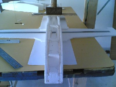

Una cosilla. La parte trasera (Donde termina el ala) que no sale en el plano al final como la hicistes?
Otra cosilla, ¿que perfil le metistes y como lo hicistes? ¿con costillas?

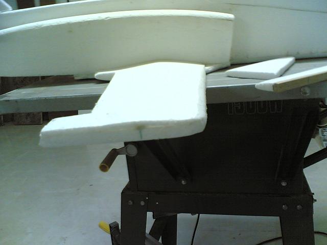

Por jagomez
#851873

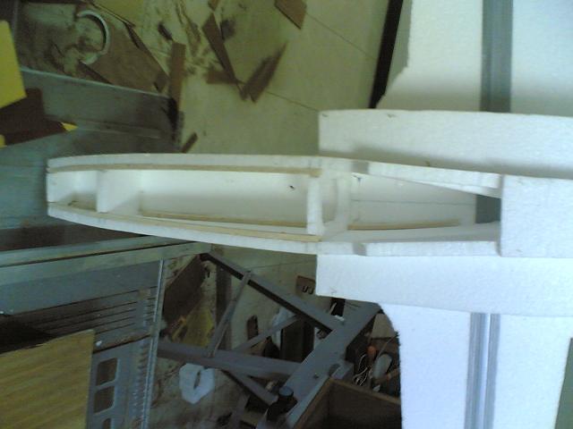

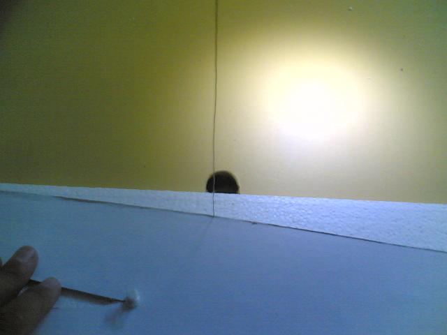

Yo lo que pasa es que en vez de utilizar depron de 6 mm, por que no lo encuentro en lanzarote , utilizo corcho blanco de 1 cm, luego hice peripecias y logre laminar el corcho de 1 cm a 3 mm , asi que hice el ala como se ve en la foto, poniendo la barilla de carbono y luego un liston de balsa en forma triangular 1 cm en un estrmo y milimitros en el otro, el resto es pura lija, no hay un perfil definido, pregunte mucho pero nadie contestoooo :mrgreen: :mrgreen: :wink:
Por Iván112
#851933
¿Sabes si las costillas que vienen en el plano le vienen bien a este avion?, estoy liadisimo pensando como hacerle el perfil al ala, no se por donde empezar, ya que no lo quiero hacer con varilla.

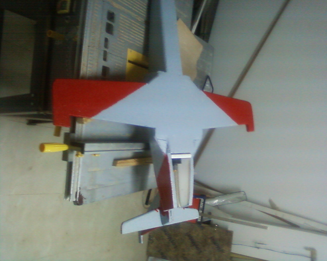

#924444

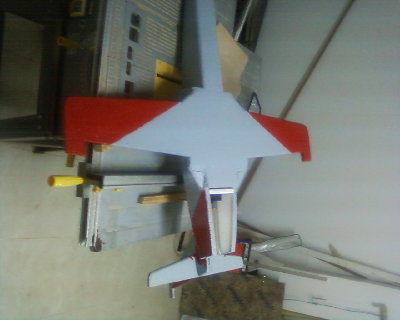

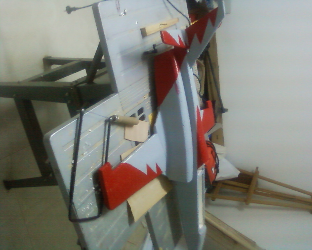

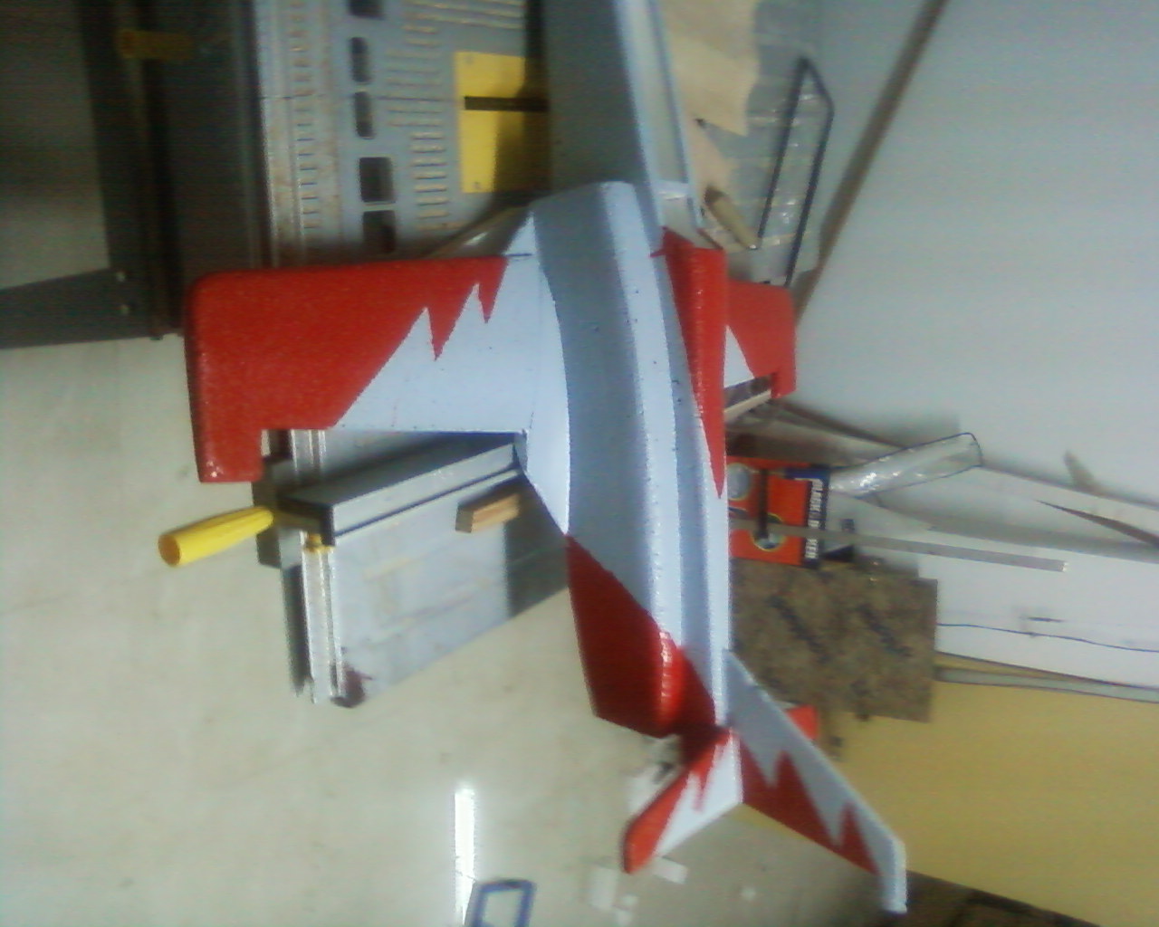

Bueno despues de mucho tiempo en el angar por falta de tiempo y presupuesto este fin de semana tb le dedique un ratito al c101, lo pinte de gris clarito tipo ejercito del aire :mrgreen:
No se ve muy bien pero en cuanto le pinte los detalles en rojo pasion , pongo una mejor foto.
Por jagomez
#926333

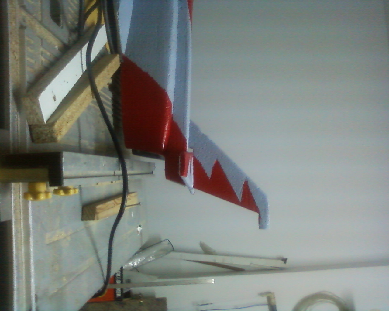

Bueno pues este fin de semana nos edicamos un poco a la pintura, intentando decorarlo como la patrulla aguila, aver que sale :wink: :roll:
