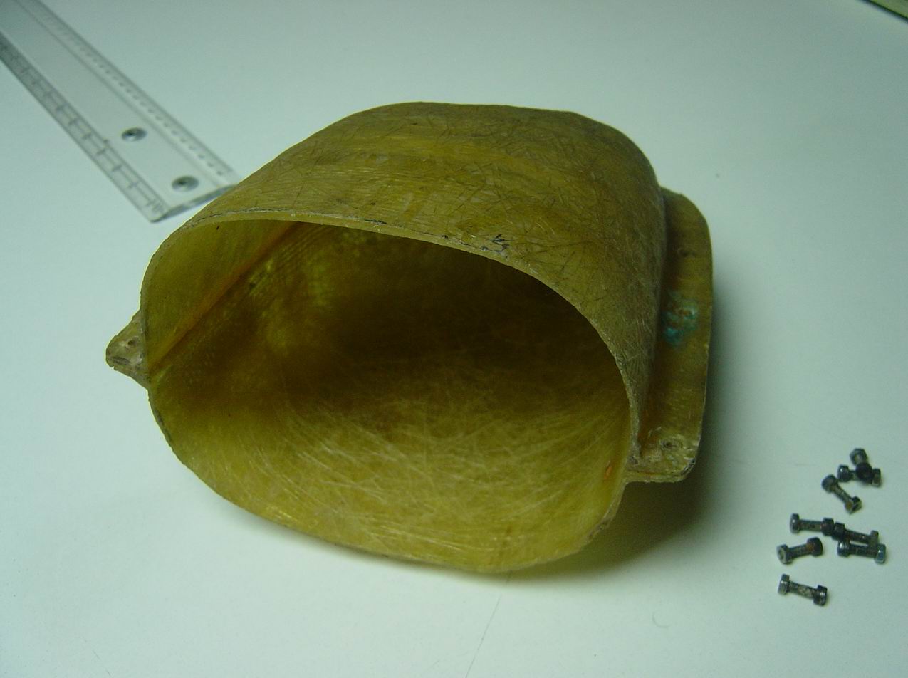

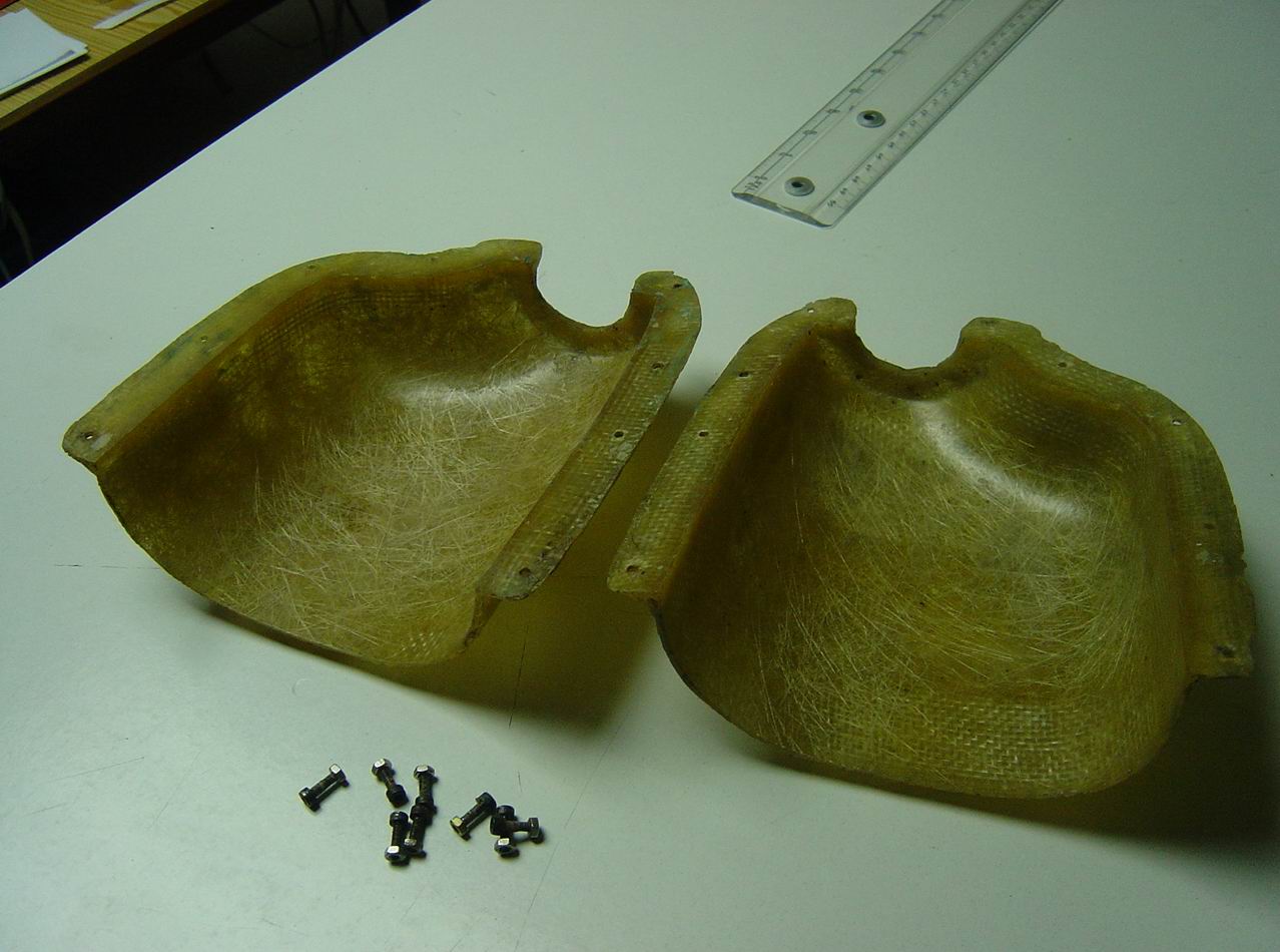

#14269
Bueno en las fotos puedes ver perfectamente el proceso, en un principio hace un "positivo" con escayola, no se ve pero despues la lija y le da la forma deseada, desmoldeante y en la siguiente foto se ve el negativo con un acabado perfecto,fijate que tiene forma cónica lo que facilita el desmoldeo, como te expliqué si las formas son complicadas hay que hacer dos mitades, el fuselaje es de foam como un porex pero mas denso se deja lijar muy bien, para sacar el molde aun hay que afinar mas el acabado con masilla u otro producto, todo vale para hacer el prototipo, hay un sistema em el que no hacen el negativo y es que se recubre el prototipo de foam con las resinas y el tejido y despues se "funde" el prototipo con diluyentes, el acabado exterior no es tan bueno y hay que currar mucho para darle un buen aspecto, supongo que recibiste mi mail en tu correo, adelante!!!

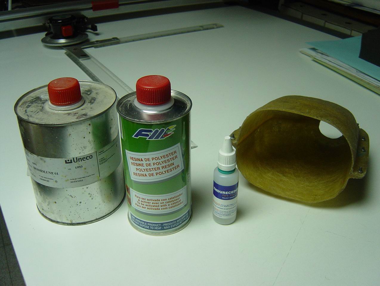

#14742
Aquí tienes la resina de poliester,eldesmoldeante, el catalizador y el molde,es de un Joker, anda que no tiene dias...
