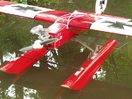

Hola a todos.Con un poco de porexpan de baja densidad cuatro plantillas un alambre caliente de nicron (las estufas antiguas lo tienen) una capa de fibra con epoxy y algo de paciencia , te puedes fabricas los flotadores a la medida de tu modelo por cuatro duros.Las medidas las puedes bajar de la red.Saludos.Manuel
middle stick con zapatos,ya estrenados con éxito antes del DECRETAZO

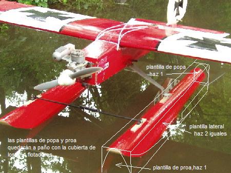

Los fltadores de mi middle stick,los copié de las instrucciones de CHUCK CUNNINHAM FLOAT DESIGN.Es muy facil,primero cortas el perfil lateral con las dos plantillas identicas (hechas con carton), colocas los sobrantes de nuevo en el lugar de donde salieron con unos alfileres largos teniendo cuidado de que no entren en contacto con el alambre de corte.Ahora fijas las dos plantillas de popa y proa y cortas de banda a banda ,retitar todos los sobrantes y ¡¡ ya está !!.Le encolas unos listones de anclaje a anclaje,recubres con una capa de fibra y epoxy,dejas fraguar,lija de agua a punta pala y a flotar.Saludos.Manuel
#1068188
Hola pedro
Aqui tienes un boceto con la idea,ya sabes lo de la imagen y las palabras etc etc.No me salió el boceto,en el siguiente cuadro ya yes

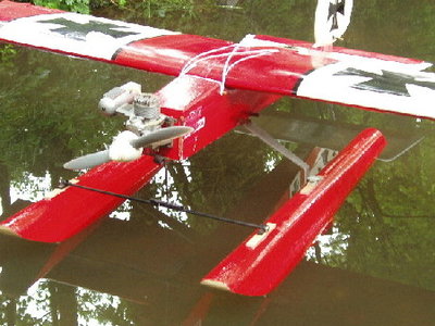

MANUEL PELETEIRO escribió:Hola pedro
la primera foto no sale con el esquema (no sé que pasa)
