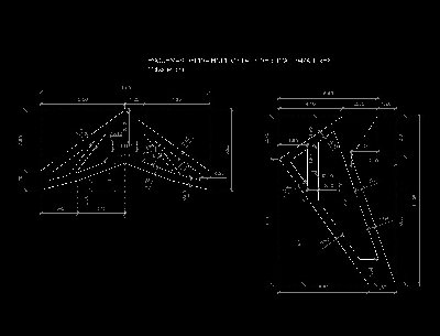

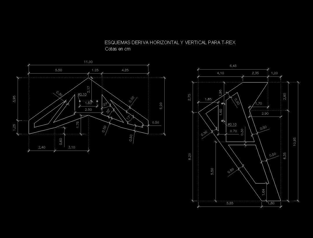

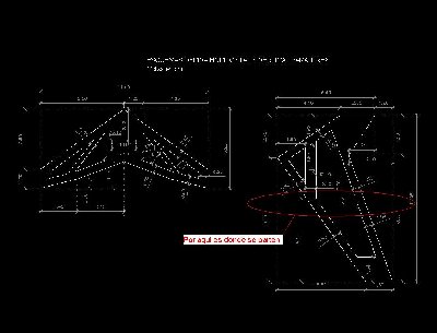

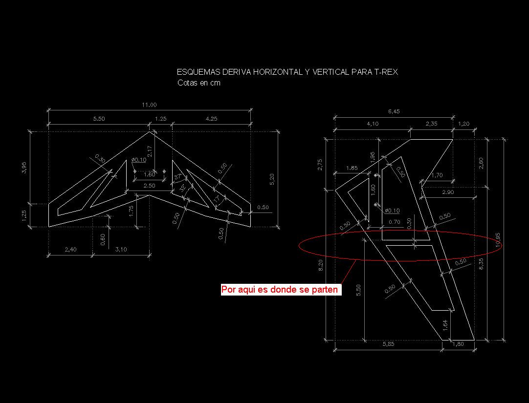

Muy buenas.
Visto el precio que tienen las piezas de carbono, y la facilidad del mecanizado, quizás estaría bien hacernos un diseño nuestro, del foro, y encargar como 50 derivas horzontales y verticales, para nosotros. Originalmente sería para trex, si a alguien le parece mal, y me viene con lo de "es que los que no tenemos trex o zoom, estamos marginados", pues que se le hubiera ocurrido a el, pero como lo he dicho yo, pues propongo para los trex, que me temo ( a igual estoy en un error ) somos mayoría.
¿Qué os parece? ¿ nos liamos la manta a la cabeza ? ya puestos, si se os ocurre una pieza interesante en carbono para algún heli, y se puede hacer un pedido mínimo de x unidades, pues genial.
Ale, ahí queda eso, yo por lo pronto, quiero 3 derivas verticales de trex, y 3 horizontales
( son casi lo mismo de grandes que los zoom, quizás podamos hacerlas compatibles,¿no? )
Bueno, espero comentarios e ideas
Un saludete
