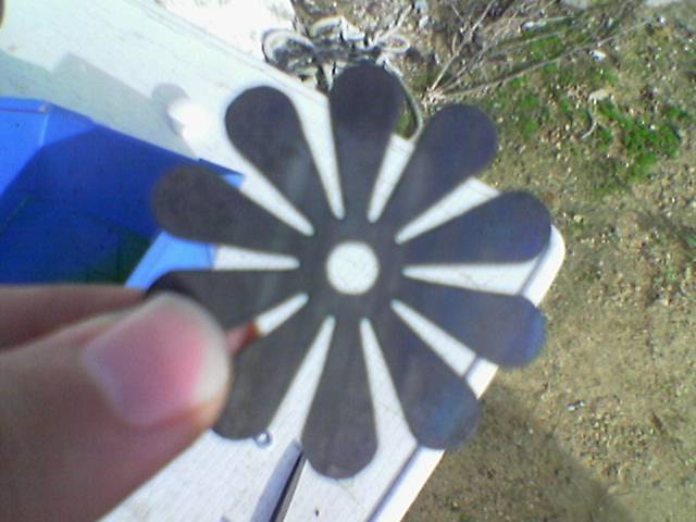

A peticion del compañero franciso, os pongo como las he hecho, que por cierto, el metal que he usado es acero templado de 0,2mm, no se como iria con inoxidable.
-El vinilo lo recorto a la medida de un A4, y lo meto en la impresora para que imprima por la cara de papel, yo he usado el autocad para la impresion y el dibujo impreso me sale con las medidas reales.
-Recorto la margarita con cutter o tijeras.
-Con alcohol limpio la superficie metalica y pego la margarita.
-La otra cara del metal la cubro totalmente con vinilo.
-Mientras menos metal quede al aire, antes terminará el proceso y menos acido gastaremos, asi que no está de mas que con trozos de vinilo tapemos grandes superficies de metal.
Ya esta listo para meter en acido, pasemos a este proceso.

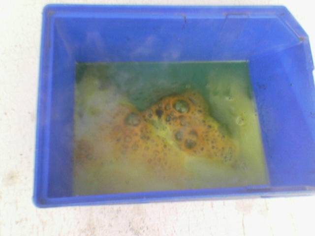

-Una de las cubetas se llena con agua, la suficiente para cubrir el metal, es decir, poca.
-Con el medidor de liquidos hechamos la misma cantidad de acido y H2O2 en la otra cubeta.
-Si no queremos asustarnos demasiado con la fuerte reaccion que hace al meter el metal, hechar una cuarta parte de agua normal.
-Metemos el metal con las margaritas hacia arriba y movemos la cubeta para que el liquido se mueva sobre el metal.
-La reaccion desprenderá gases toxicos, aumentará la temperatura considerablemente y burbujeara haciendo que no veamos la placa, pero segimos moviendo, pues mientras haya burbujas hay metal que corroer, las burbujas son de un color anaranjado muy bonito :).
-Habra un momento en el que deje de burbujear como al principio, el acido está perdiendo sus propiedades, será el momento de ver como va el resultado, lo cojemos con la pinza y obserbamos si queda metal por corroer, si fuera así, tiramos el acido y hacemos otro nuevo, mientras lo hacemos metemos el metal en la cubeta con agua.
-En unas dos o tres pasadas por acido nuevo estará terminada la margarita, es importante no abusar del acido, pues los nuevos filos que se han creado al rededor de la margarita tambien son suceptibles de ser atacados por el acido, mejor tener una pequeña rebaba que podamos eliminar con una lima pequeña o incluso con un cutter pues es muy fina.
Ya está, es facil, creedme :).
Bonita margarita terminada.
En este momento la reaccion estaba comenzando, unos segundos despues, la espuma casi sobre salia la cubeta.

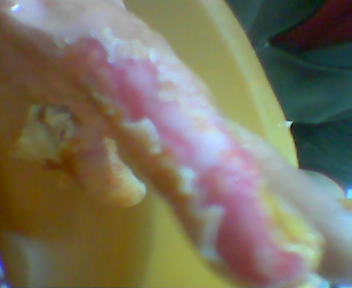

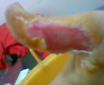

holas a todos, exactamente eso que pones queria preguntarte, porque hoy fui a buscar los materiales y la mujer me dijo que no tenia en 110 volumenes, tiene solo de 100, asique compre 1 litro. y compre el acido clorhidirco al 25% calidad de laboratoria tambien 1 litro. alcanzara?? son 3 valvulas las que deseo cortar.
hoy comprare el vinilo y no creo q tenga tiempo esta seman porque tengo mucho para estudiar, pero de seguro que el finde me pongo.
ahh, una consulta mas, que clase de proteccion usas??? que tan toxicos son las gases que despide?? en cuanto a eso que tu mencionas que tengo que estar moviendo.. se supone que debo estar cerca de el recipiente de metal, no hay problemas por los gases???
bueno, pregunto todo esto porque hace 6 meses me pasaron una receta de una bomba de humo y termino prendiendose fuego en mi mano
asi quedo..... :cry: :cry: :shock:
bueno
saludos a todos

Joder tio, buenas quemaduras si...
Con los gases, simplemente me pongo al aire libre y de forma que la poca brisa de aire se lleve los gases hacia donde no estoy yo ademas de alejarme lo mas posible teniendo en cuenta que devo mover el recipiente.
No sabria decirte cuan toxicos son los gases, pues nunca me ha pasado nada.
