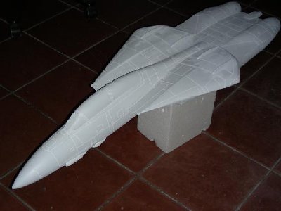

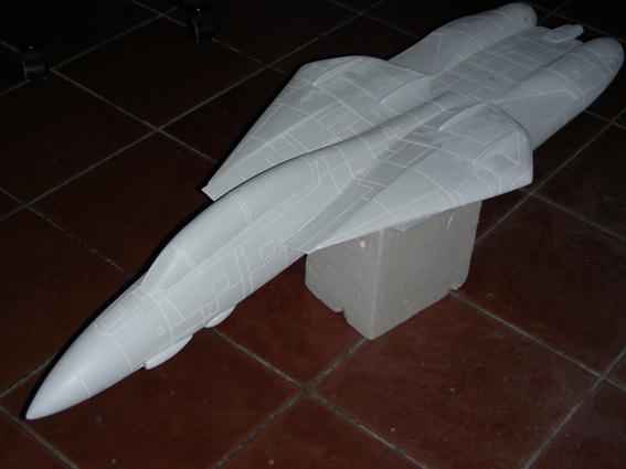

Yo los gel coat que he usado son poliester, y ademas del pestazo y colocon(ultimamente no, porque usaba mascarilla especial para vapores), hay que tirarlos con pistola y es un pringue que te cagas. Francamente, mejor que el gelcoat, pintas una capa de imprimacion y ya tienes la base
Nunca he pintado un camuflaje en un molde.... tampoco habías mencionado que lo quieres camuflado!
De todas formas tampoco dices que piezas quieres hacer, y segun sea un ala (o pieza sin angulos vivos ni esquinas) o un fuselaje, la tecnica es un poco diferente y en cualquier caso, seguro que puedes obtener una pieza mejor que las que estabas obteniendo hasta ahora.
