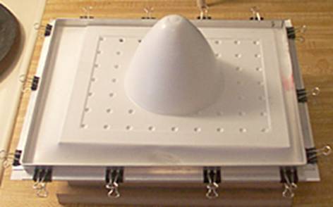

En todo caso, si se vá a hacer un cono es peferible hacer termoformado y darle en la cara interior una capa de tela de nylon horneada (fibra woven) de 50 o 60 grs. (2oz.) con epoxy y quedan muy bien ....... pero por costo/beneficio/tiempo creo que te vá mejor buscar algo como lo que has indicado.
Cono hecho con termoformadora al vacío usando PEG

El termoconformado en plástico creo que se escapa de mis posibilidades actuales...jejeje, aunque si que se manejar bien la fibra de vidrio y el epoxy y el moldeado en yeso, pero creo que como dices, para una cosa tan pequeña y barata no vale la pena ni ensuciarse las manos!
