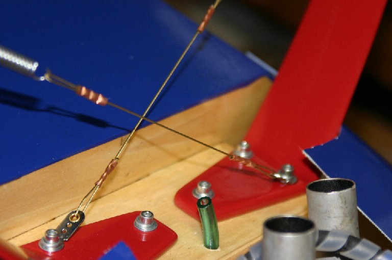

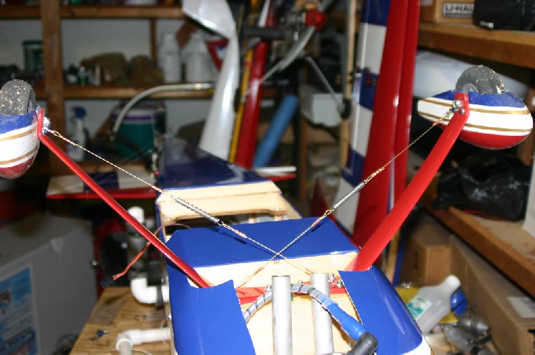

Como es un biblamo, podría poner unos cables tensados con un amortiguador entre las patas, eso a un avión así le va mucho, y supongo que ayudaría a absorber y a evitar que el tren se abra "de patas"....
EDITO añadiendo unas fotos que encontré en internet, donde usan los cables que comento. El tren es separado, y eso no me convence, ya que obliga a usar 3-4 tornillos por pata, y entiendo que es más endeble

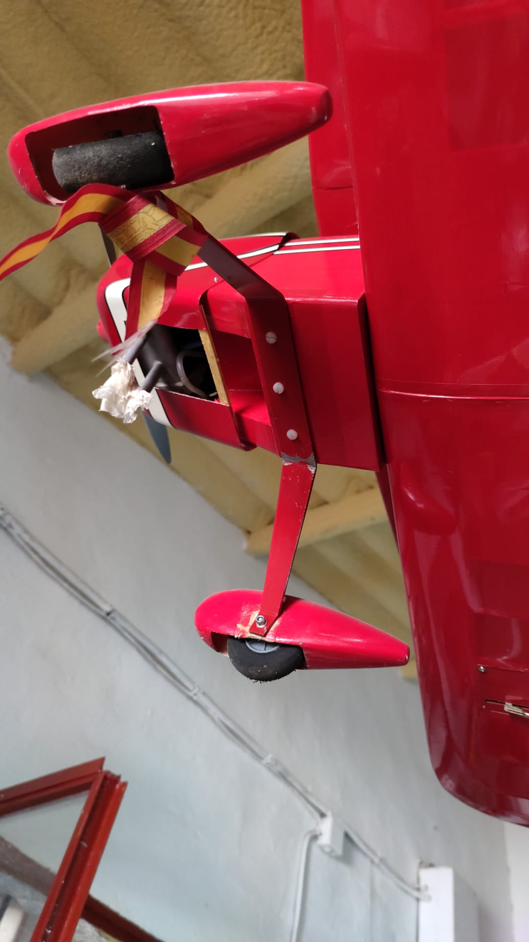

Hola, he construido varios ultimate de Carl goldberg y menos el primero que le puse el tren de cuerda de piano que trae y es una caca, en todos los demás les he puesto el tren de dural de 3 mm y queda durísimo sin tirantes ni nada, y he hecho en total creo que 4 ultimates y en todos me ha ido perfecto.
Suerte.

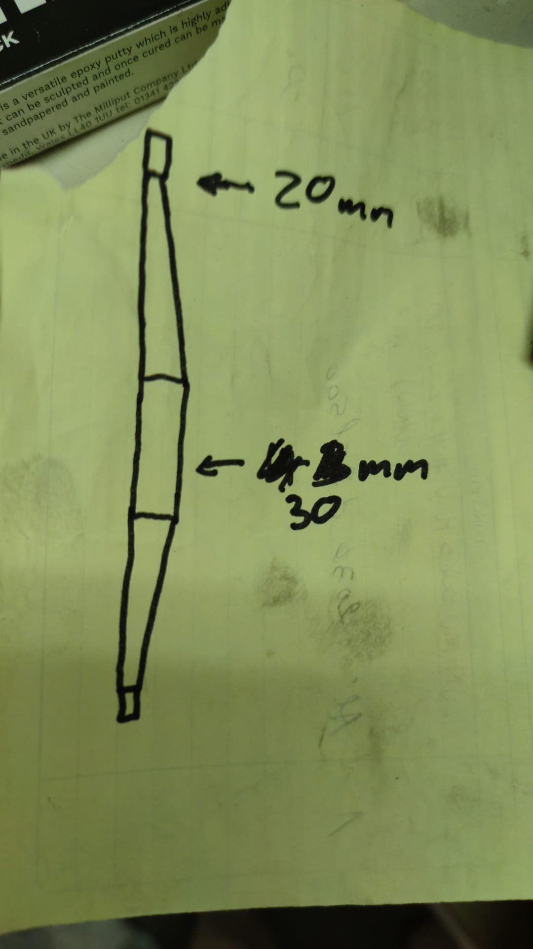

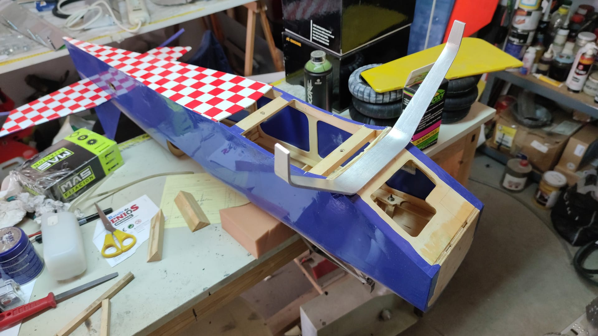

Creo que es importante, completar los hilos en los foros, sobre como acabó el tema, especialmente cuando ha habido gente que ha aportado y ayudado (es de bien nacido ser agradecido), así que os cuento cómo terminó, o mejor dicho, como a medio terminado jejeje
Como ya conté en un mensaje previo, fui a Phemsa y compré un chapón de dura aluminio de 4mm, no tenían de 3. 15 eur creo que costó una pieza grande, ya me servirá para otras cosas

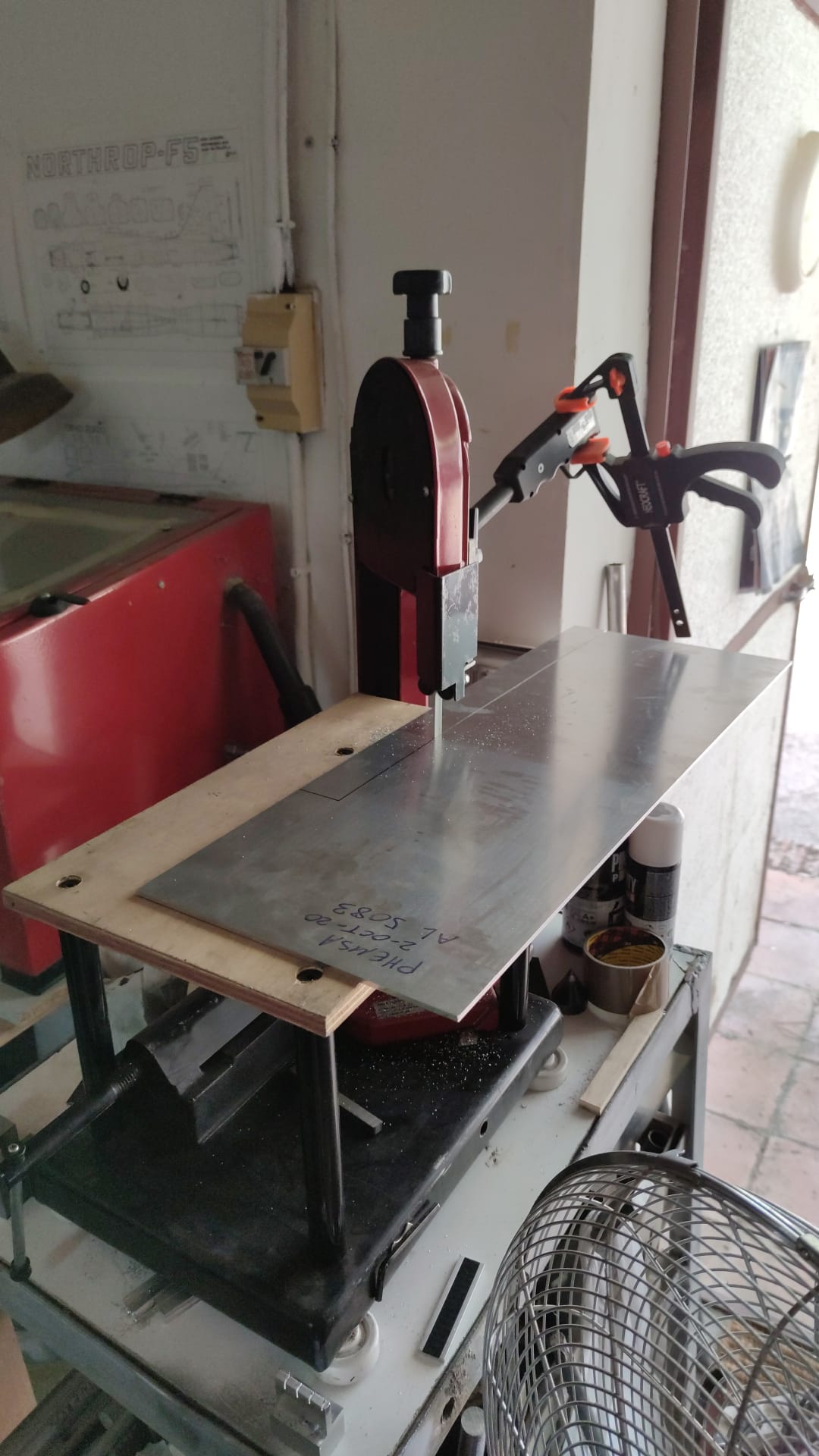

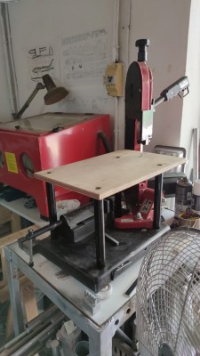

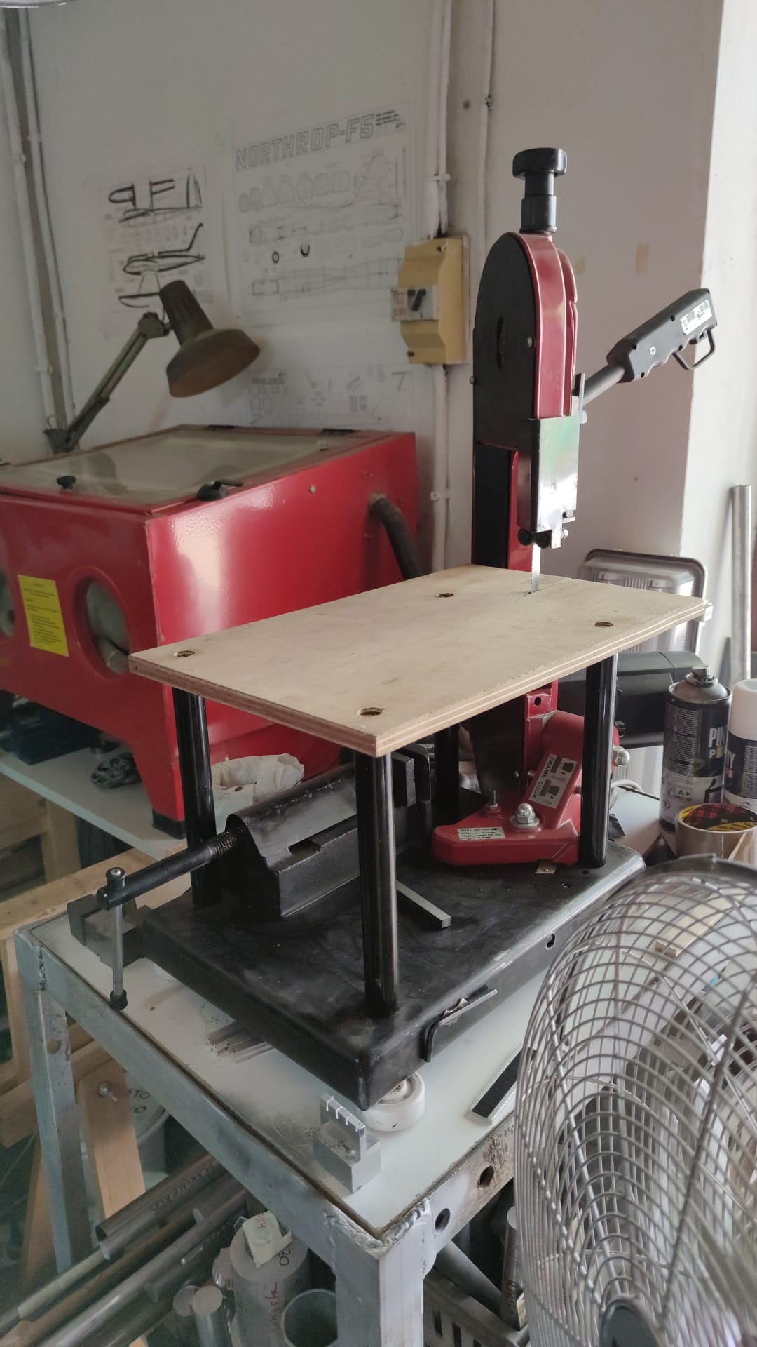

Me inspiré en el tren de una Pitts glow pequeña que tengo. Saqué medidas, hice el dibujo, y corté. Para cortar usé una sierra de cinta, puesta en posición vertical, y con una mesa de corte que fabriqué. La cinta de sierre tipo Femi (es una marca pero hay otras), es una de esas herramientas básicas en un taller, permite hacer todo tipo de cortes de tubos o macizos, y con el acople de mesa, chapones. Merece la pena cada euro de lo que valen (unos 300)

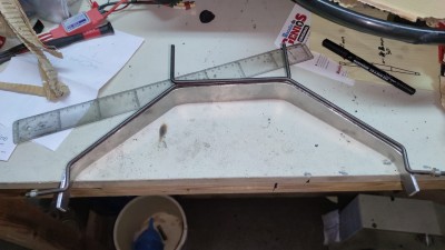

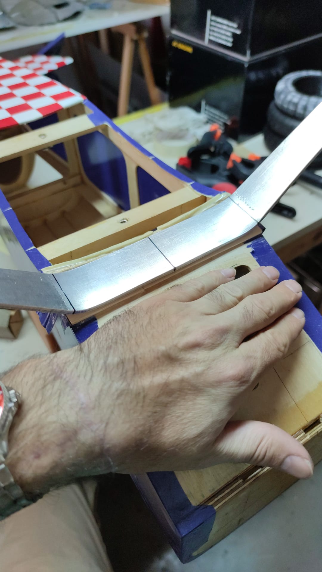

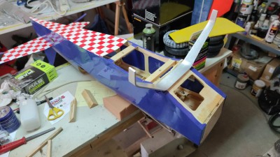

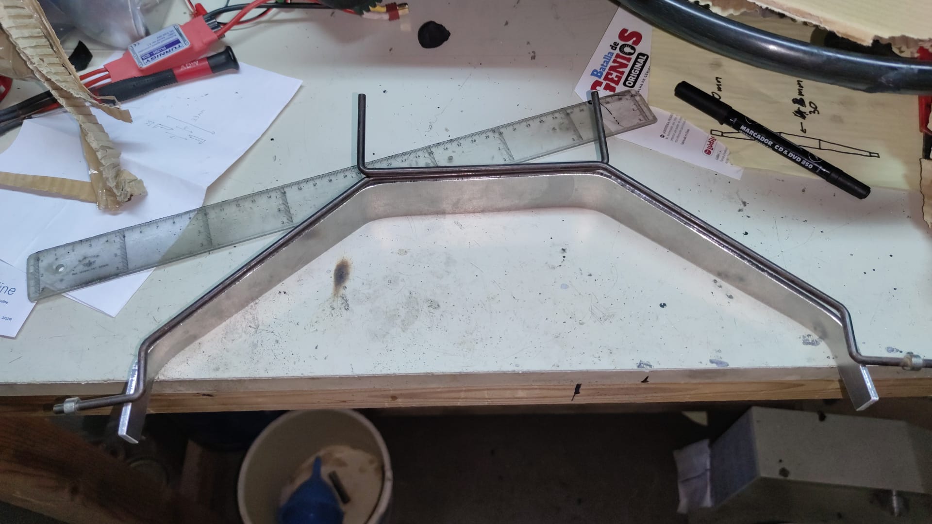

A continuación, doblé la pletina sujetando con un tornillo de banco grande, y doblando con los brazos. Lo ideal hubiese sido una plegadora pero no dispongo de ella. Usé el tren de varilla original como plantilla. Tuve que hacer MUCHA fuerza, asi que estoy tranquilo con que en los aterrizajes, no se abrirá.

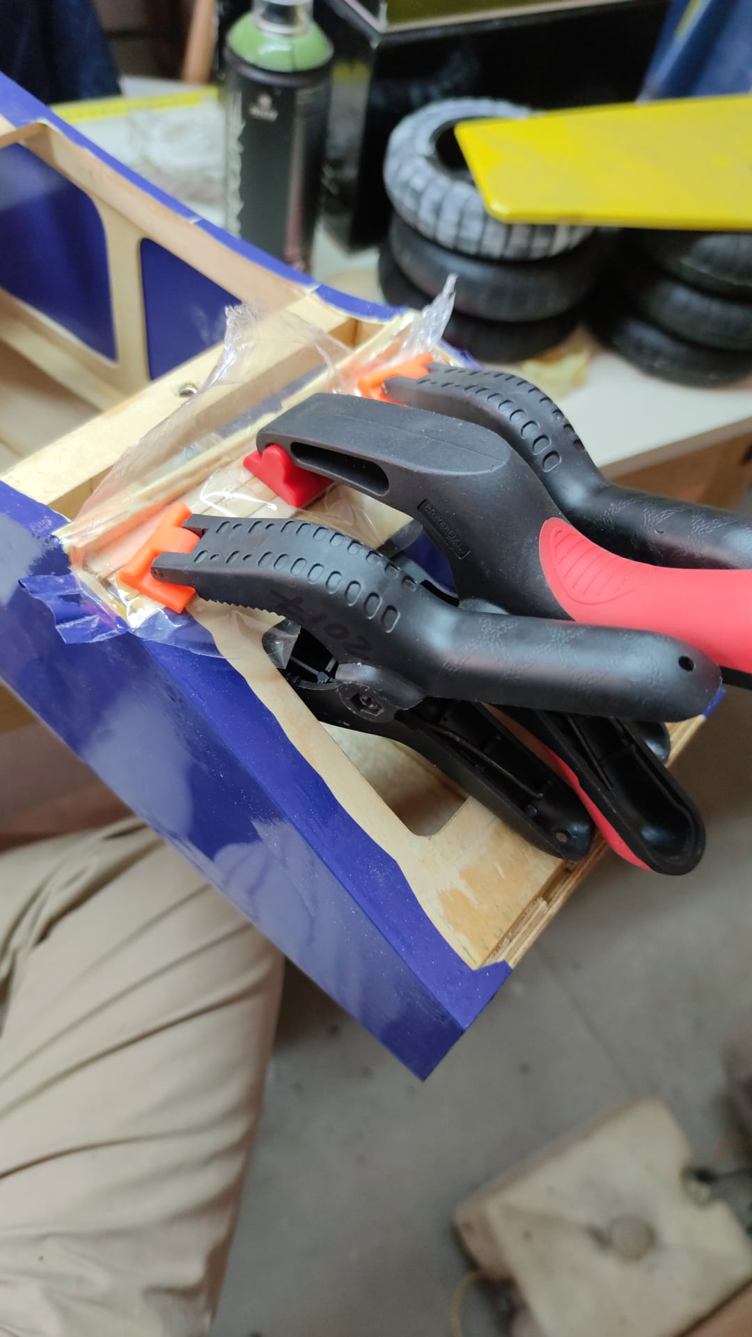

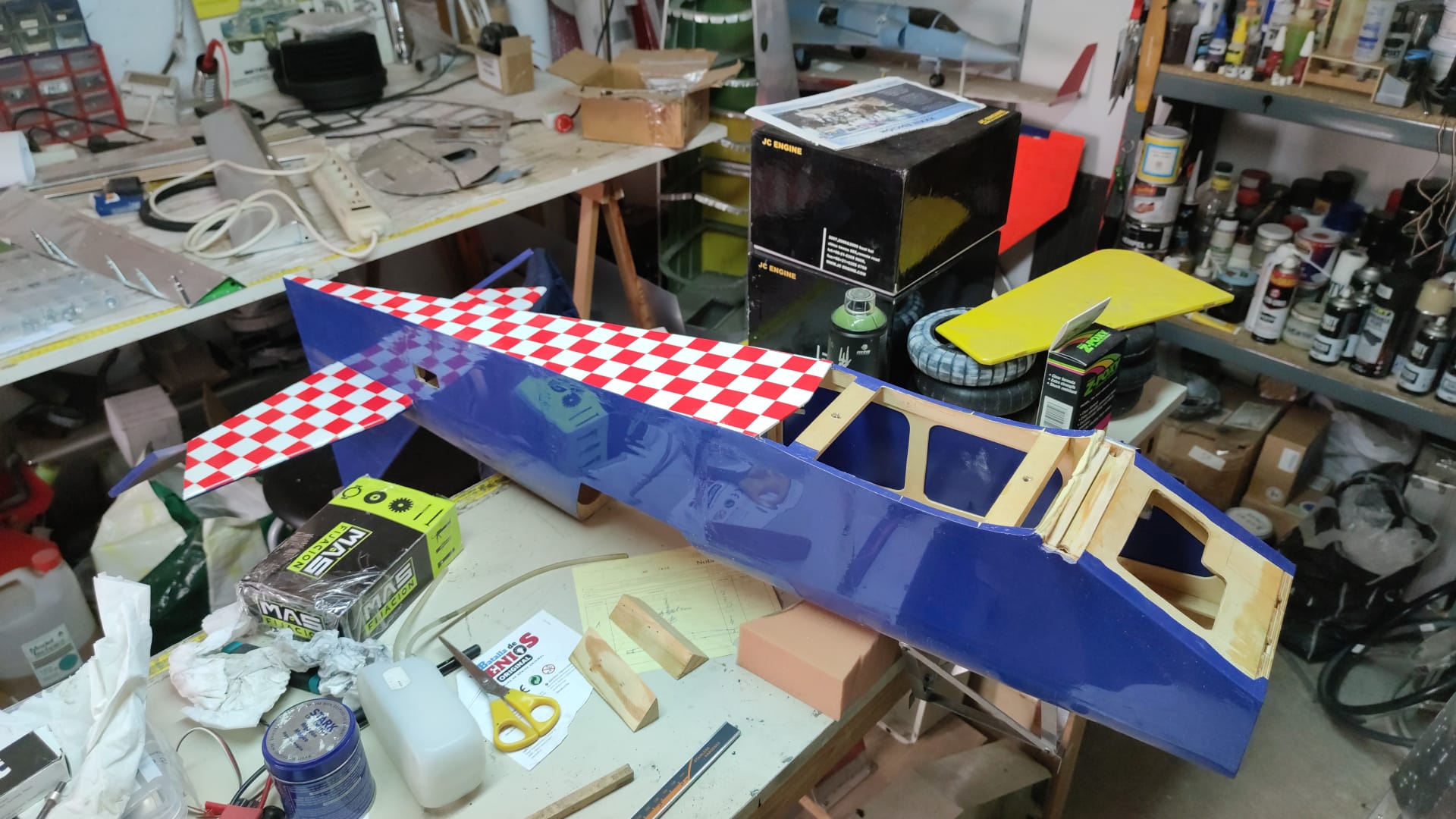

Por último, he convertido en el avión, la sujeción que estaba pensada para el tren de varilla de piano, he rellenado con un listón de pino y epoxi

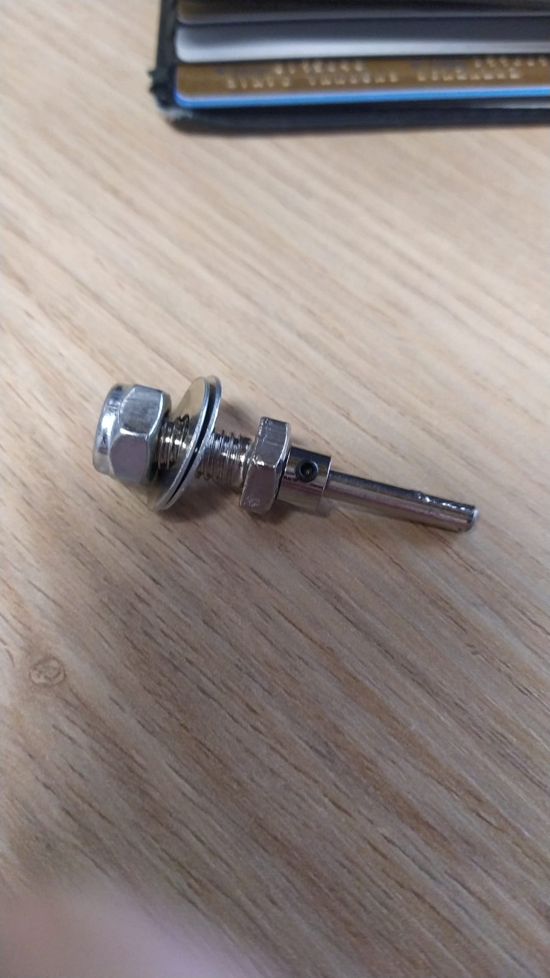

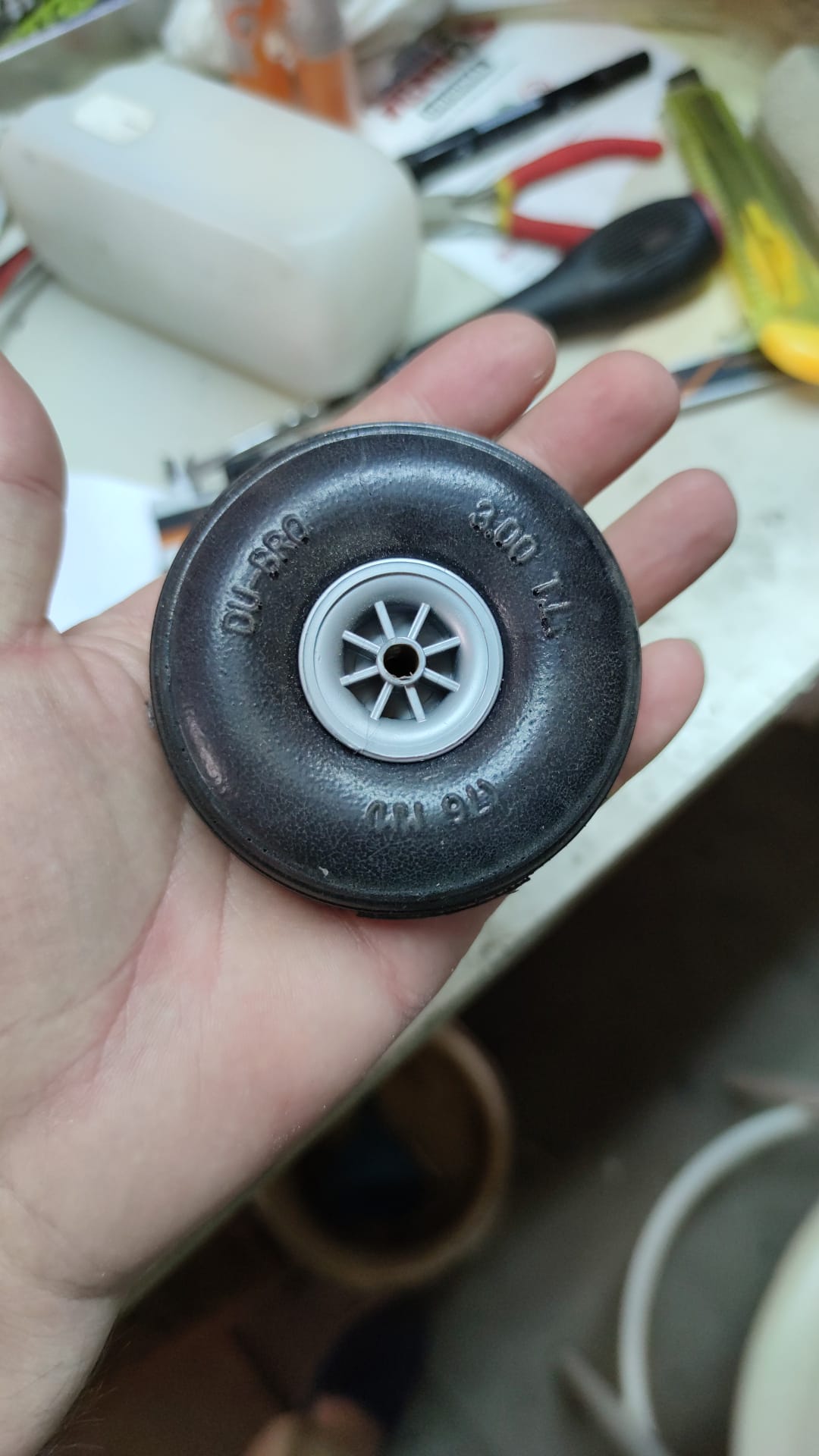

Un amigo que tiene torno en casa, me ha hecho los dos ejes a medida para las ruedas, que irán atornillados en el tren de aterrizaje, y con una contratuerca de seguridad.
Queda pendiente hacer 4 agujeros, y poner unos tornillos de plástico M6 para sujetarlo al avión. Prefiero poner de plástico, ya que harán de fusible en el caso de un golpe fuerte, partiendo, en vez de destrozar el fuselaje. Cuando lo tenga terminado, actualizaré el hilo para darlo por finalizado.

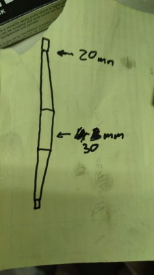

Esquema de medidas para cortar
#1420740
A ver, que tampoco fue para tanto!!! jajaja

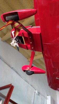

Está un poco hecho a ojo, así que tal vez podría ser algo más fino :roll: Cogí el de la pequeña pitts, y más o menos lo amplié un poco de tamaño manteniendo proporciones.
La verdad es qeu lo que podría haber hecho, era con la fresadora rebajar 1mm de grosor para dejarlo en 3, pero bueno, así se queda por ahora.

Ojo con los trenes hechos a mano. Voy a contar una experiencia que tuve no hace mucho. Un avión Funcub de multiplex, tren muy endeble para mis “aporrizajes” y le hizo uno de aluminio. Compré una plancha de 3x30 mm de las que venden en Leroy Merlín. Hasta aquí bien, no tuve mayor problema para reproducir su tamaño y ángulos. Pero… lo hice tan fuerte que en una toma de tierra un pelín fuerte, rompió el alma de fibra de vidrio a la que va anclado el tren, la batería, etc. y es el elemento que le da toda la fuerza al fuselaje. ¿Que aprendí? Que es necesario que cada elemento tenga su propia rigidez y flexibilidad a la vez. De hecho el tren no se dobló, pero partió el fuselaje.
Espero haberme explicado.
