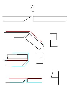

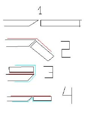

Oriolrc , como has abisagrado la profundidad y la direccion?
Por Oriolrc
#119624
Lo hice a lo cutre y funciona bien.
Hay gente que pone bisagras de plástico pero como el falcon tuning es rollo Ryanair (vuelo de bajo coste), pos lo hice así.
1.- Cortas el trozo que quieres que sea móvil y lijas una de las partes a 45º (preferiblemente el estabilizador porque luego tienes que poner el horn en el timón y si lo pones con tornillos te molestara que por debajo este a 45º grados.
*FOTO 1 (La parte izquierda sería el estabilizador y la derecha el timón)
2.- Los pones que se toquen las partes planas y pones una lamina de celo que las una por arriba. Ponle el que creas necesario, yo lo puse de punta a punta, pero creo que no es necesario.
FOTO 2 (El celo de arriba se representa en rojo)
3.- Pones los estabilizadores como indica la foto y les pones el celo por la parte de abajo. Yo la primera vez no se lo puse y al principio va bien igual, pero luego coge holgura y cuando el horn tira se mueve mal.
FOTO 3 (El celo de abajo esta representado de color azul)
4.- Al final tiene que quedar como la imagen 4.
Ten en cuenta que el agujero del horn donde pones la varilla es interesante que quede justo encima de la “bisagra” para evitar que la fuerza del servo sobre el horn se pierda parcialmente empujando el timón hacia fuera o hacia dentro.
No se si me he explicado, y los dibujos no son ninguna maravilla, pero bueno, creo que es bastante grafico.
Saludos y suerte

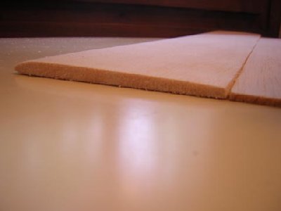

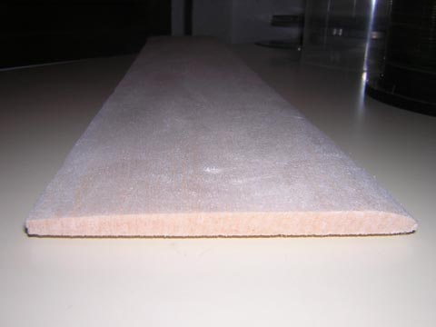

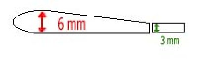

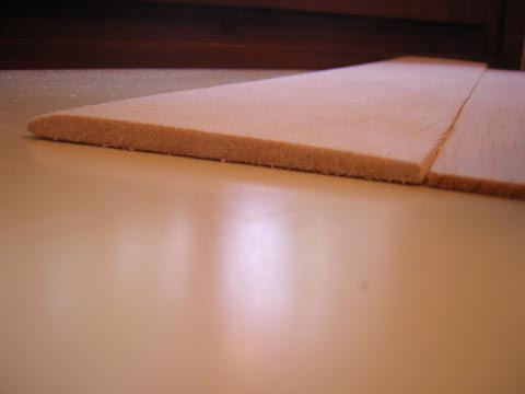

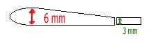

#120548
Buenas,
Estoy re-tuneando mi falcon maxi-tunning. Lo ultimo son las alas de balsa. No se si funcionará, pero estoy en ello.
Compre dos placas de balsa de 6 mm (para que fuese parecido al depron) y ayer por la noche ya empecé a lijarlas.
El borde de ataque lo he lijado de forma que me queda perfil curvado tanto por arriba como por abajo. Haré un alerón de 2 cm de ancho, y desde el motor hasta el marginal. Por el lado donde irá pegado este mega alerón, lo he lijado hasta que mide 3 milímetros, así encaja justo con el alerón que lo haré en balsa de 3 milímetros.
Una vez acabada, la pesaré y decidiré si le hago agujeros para quitarle trozos centrales del ala recubriéndolos con celo o con oracover.
Entonces mi duda es:
¿Que tipo de bisagra le pongo? Hasta ahora siempre lo había hecho con celo, pero ya que estoy haciendo un trabajo un poco mas pulido, preferiría que me quedase mejor.
He estado buscando por el foro, pero no encuentro ningún post en que se haga una enumeración de tipos de bisagras, precios, ventajas e inconvenientes,... (pido poco eh!!!)
Pues eso, a ver si me podéis ayudar.
Recordad que me gustan las soluciones Ryanair (bajo coste), ¿alguien ha montado bisagras metálicas de las que venden en ferreterías para cajitas pequeñas de madera?
Os pongo un dibujo para que os hagáis un idea de lo que estoy haciendo
Por ADIOS
#120583
si el abisagrado lo haces como en el dibujo, pero con oracover (o similar) en vez de con cinta adhesiva, es perfectamente válido.
Antiguamente si que se han usado esas bisagras, pero teienen la desventaja del peso muy superior.
Por Oriolrc
#120598
Gracias.
Porque ¿las bisagras de Nylon que son? He leido sobre ellas, pero no he visto nunca ninguna. ¿Es realmente una bisagra o es un trozo de nylon flexible que se une a ambos lados? ¿Algun otro material (a parte del oracover) con el que pueda hacer unas bisagras fiables y ligeras?
Os pongo un par de fotos para que veais como voy, no está acabado de perfilar, pero tiene buena pinta ¿no?

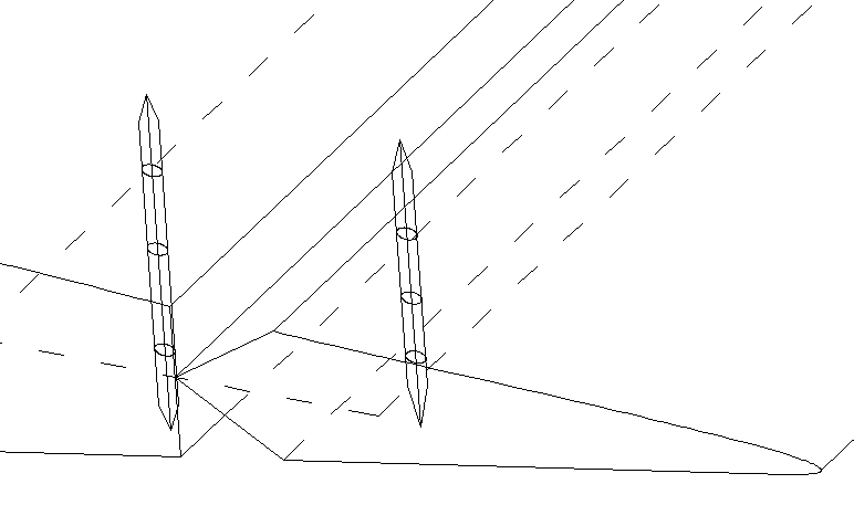

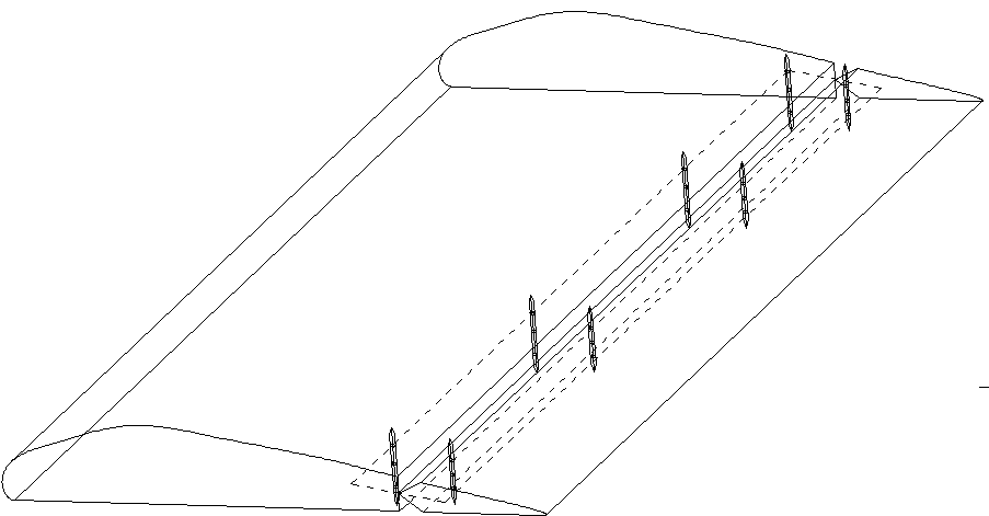

Oriol, yo te propongo la solución clásica, y la que yo he usado en la cola de mi falcon. Yo esta forma la aprendí en la construcción del escuela, ya que este viene listo para hacerlo así.
Recortas del ala completa, lo que vaya a ser el alerón.
Haces en el alerón unos chaflanes como a 45 grados o lo que te parezca, tanto por arriba como por abajo ( mira el dibujo adjunto ).
Luego recortas un par de tiras de lámina de acetato de 4cm de ancho por lo que necesites de largo para el alerón. Si no te diera puedes meterlo en dos trozos, eso no importa. El acetato yo lo compro en fotocopisterías, como láminas para hacer transparencias. Es un plástico muy flexible, de unos 0.4mm de grosor y totalmente transparente.
En el canto del ala y en el del alerón que van a ir juntos se hace un corte a todo lo largo que vaya a ir el alerón, de unos 2cm de profundidad. (Con un cuter o navaja por ejemplo) En esas ranuras metes la lámina de acetato, mitad en el ala y mitad en el alerón. Después clavas unos palillos (mondadientes redondos de los típicos de madera de siempre) de forma que atraviesen el ala de lado a lado pillando el acetato. Han de estar untados en pegamento. (Yo uso imedio banda azul de toa la vida) Pones como 4 o 5 repartidos en la longitud del alerón. Cuando se seque el pegamento cortas lo que asome de los palillos con un cuter bien a ras y luego un poco de lija.
El resultado es excelente, una bisagra super ligera, que va super blanda, casi sin oponer resistencia (con lo que se minimiza el típico ronquido de los servos) y además es super robusta.
Si te parece poco los palillos para sujetar el acetato, puedes untarlo un poco con pegamento antes de meterlo, pero ojo, que no sea ciano, pq sino no te dará tiempo de meterlo entero y se quedará duro como una piedra. Yo uso el mismo celulósico, imedio banda azul de siempre.
Te dejo dos dibujos de como va el tema, las líneas discontínuas marcan las aristas que no se ven. fíjate que en el medio se ve la tira de acetato metida longitudinalmente. Los palillos están dibujados sin líneas a trazos, para que quede más claro. Las elipses que se ven en los palillos marcan la altura a la que se cruzarían los palillos con la superfice inferior, con el acetatoy con la superior.
Disculpa el escaso esmero de los dibujos, pero los hice un pelín a la carrera.
Saludos,
Ala completa.gif (7.21 KiB) Visto 5038 veces
Ala detalle.gif (6.44 KiB) Visto 5116 veces
Por ADIOS
#121058
laude escribió: ...Disculpa el escaso esmero de los dibujos, pero los hice un pelín a la carrera...
No pidas disculpas, los dibujos son estupendos y muy claros.
Antiguamente, en vuelo circular, había una forma de construir que, si el borde de salida era de (por ejemplo) 6x6, usábamos dos placas de 3x6 en las que pillábamos en sandwich una cinta de algodón, y lo mismo hacíamos con el alerón, el resultado era como el que tu describes, pero con cinta de algodón en lugar de acetato.
Por laude
#121251
Cinta de algodón??? con eso seguro que quedaban bisagras super suaves....
En cuanto al dibujo, si hubiera utilizado diferentes grosores y trazado en discontínua todas las aristas ocultas, hablaría el solito, pero ando un poco pillao de tiempo últimamente......
Saludos y BBVV
