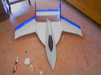

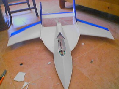

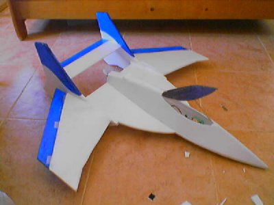

Y si quieres aviones baratos mira el que me estoy haciendo
Hay a quien le gusta construir, hay a quien le gusta volar, no quiero entrar en la discursion de quien es más aeromodelista, pq siempre he pensado que la palabra hablaba por si sola.
(Ese si que sale barato, lo que llevo por ahora menos de 4 €, pq ni siquiera gasté la plancha de depron entera)
Casi montado el aparatejo

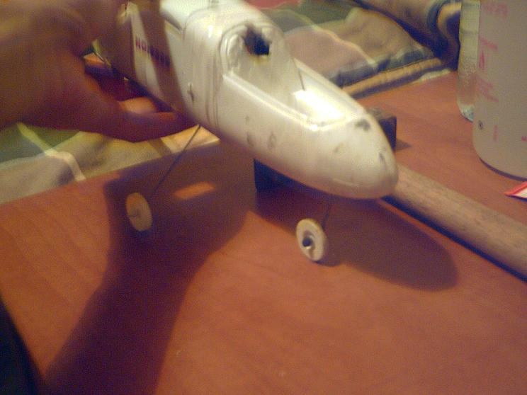

Joder, que aberración XDDD y eso vuela?? es coña.
Pregunta, de donde has sacado ese tren de aterrizaje? es de un falcon pro?, aguanta los aporrizajes? por cuanto sale?

Pues mola el tren de aterrizaje jejeje, yo lo más que le he hecho al falcon ha sido ponerle un tren de aterrizaje delantero usando un tren de aterrizaje original pero ya bastante jodido xD
De que tamaño tienen que ser las ruedas de goma que compras en las tiendas?? (el diametro del agujerito...), lo digo por si algunas valen para el tren de aterrizaje normal del falcon...
Por TRaFu
#403268
Jejeje, pues se lo puse para que el morro no rozara el suelo en el aterrizaje, aunque no resistio el primero xDDD, bueno, pues tomado nota, alambre de piano de 1,3mm, ruedas de 25mm delanterias y 20mm para la trasera.
El alambre de piano en cualquier ferreteria lo tienen? no sería mas logico buscar en una tienda de musica? jejeje, y bueno, con respecto al diametro de la rueda, a lo que me referia era al diametro del aguretito, que no se cuanto tiene la del falcon original (segun dices 1,3mm que es lo del alambre de piano...), buscaré a ver que hay por ahi :)
El agujerito de las ruedas es de ese orden mas o menos, pero suponiendo que el alambre de 1,3 mm te entre muy ajustado, le metes una broca de 1 mm al agujero y con un minidrill la ensanchas a tu gusto, pues material fácilmente tratable, tipo plástico duro, ya sabes

Manuel, ¿puedes poner una foto detallada del tren trasero? me gustaria saber como lo has montado para ponerselo a mi Pro.
En cuanto a las ruedas, las del Falcon Pro son mucho mejores que las del original. Si os conseguis un respuesto de ese tren, las podeis aprovechar con la cuerda de piano, porque el alambre que trae es muy debil.

Muy buena explicación Manuel, creo que casi no hace falta la foto. El problema es que la pista donde vuelo es de tierra e hierba y cada vez que he aterrizado se ha doblado el tren, claro que lo voy a reforzar como sea.
