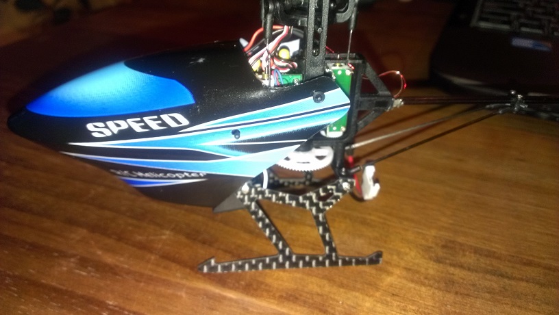

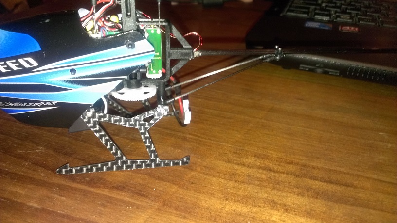

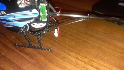

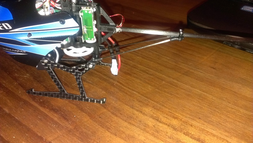

Por los 2 sitios que se rompieron (los angulos) no fue posible usar la solucion del termoretractil. Asi que primero les puse una gotita de loctite para fijarla. Y luego un buen goteron de cola caliente. Aparentemente quedó como una roca... pero un par de panzadas despues... se volvio a romper por el mismo sitio, rajando la gota gorda de pegamento caliente...Frazer escribió:Pues si que es mala suerte.
La verdad es que de todas las maneras que he puesto de reparar los patines, la que mejor queda y la mas resistente es la del termoretractil, aunque no siempre es posible de hacer.
De todas maneras, para salir del paso cualquiera vale.
Como lo hicistes tu?
Yo de las pocas cosas que me quedan por romper en el V922 son los patines, que no se como me aguantan tanto por que leches se ha dado unas cuantas.
