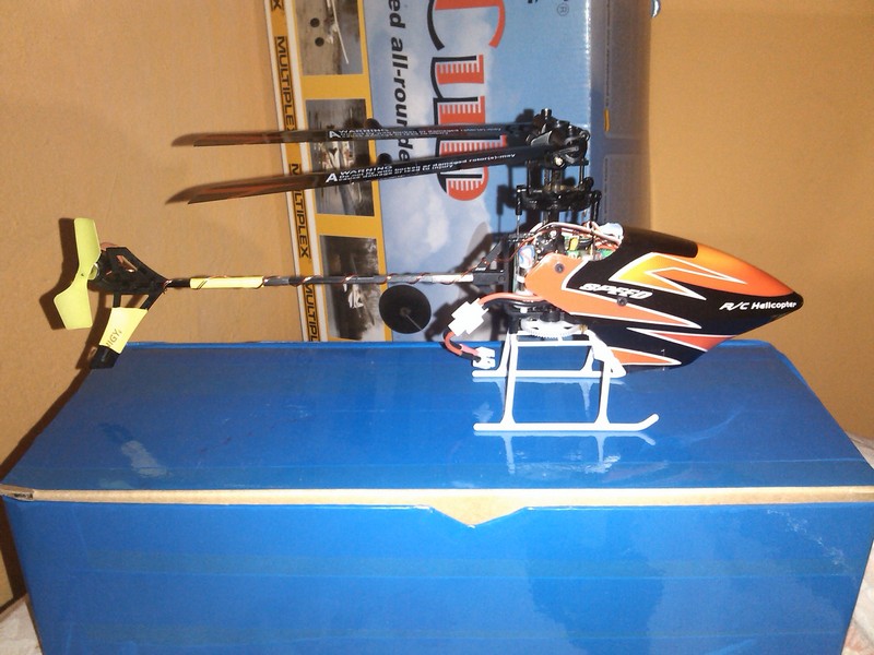

Buenas de nuevo,
No se si os ha pasado que poco a poco apreciais que el motor no tiene el mismo nervio que antes. Que los ascensos e inversiones ya no te sorprenden por su explosividad y nervio. A mi me esta pasando con el turningy fbl 100. Me he releido este gigantesco post y a veces algun compañero ha tenido la mala suerte de que el heli no se le levanta un palmo del suelo. Se hablaba de presionar el plato cíclico y ajustar la corona. ¿podría tener yo alguna de estos componentes un poco afectado y por eso no tiene el mismo nervio? Tan solo le hice unas 30 lipos. Uso 6 lipos ,4 de ellas de 45 c.
En la siguiente imagen. ¿que corresponde al plato cíclico? Que ajustes se le puede realizar para intentar mejorar la fuerza?
Por otro lado la corona entiendo que es la rueda blanca grande que tiene por debajo, y cuyos dientes encajan con la ruedecita dorada del motor. Veo que encajan bien y apenas tiene 1 mm de desplazamiento hacia arriba abajo cuando intento moverla.
¿Algún consejo?
Muchas gracias.

Yo lo dejo sin nada de juego entre la corona y el rodamiento inferior.
Otra cosa que puedes mirar es que mas o menos cuando tengas el stick izquierdo al 50% las palas esten a 0°. Eso se puede hacer de una forma visual, poniendo las dos palas hacia atras y viendo que estan a la misma altura.

Gracias Frazer, ¿a que te refieres con el rodamiento inferior? la corona es el disco dentado blando que tiene en la barriga, debajo de esta corona no hay nada no? ¿Te refieres a que la dejas pegada todo lo posible a la barriga del helicoptero?
Gracias de nuevo

Vamos a ver, el rodamiento del plato cíclico a simple vista parece que esta bien. En cuanto al juego de la corona principal, tiene que quitárselo por completo, como bien te ha dicho el compañero. Es simple, solo coge el rotor principal y presiona hacia abajo y con la corona igual pero hacia arriba, y ajustarla a tope. Tranquilo que aunque toque el cojinete de arriba no se va a frenar ni nada. Con esto de quitar la holgura, quitas la holgura que transmite el plato a los porta-palas y por lo tanto, siempre tendrías un holgura de 1 grado mas o menos, sin mover nada el stick del gas.
En cuanto a lo que comenta el compañero de poner el stick al 50% y las palas tienen que estar a 0º es cierto y necesario y vas a empezar o ya has empezado ha hacer flips (aunque cada uno luego le gusta la curva de una manera) Yo he ajustado también mecánicamente los grados hace poco. El motivo, porque con el +100% de la curva tenia, como unos +16.5º y con -100% de curva solo tenia -8º. De ahi viene el problema de que al hacer el flips (o cualquier otra maniobra un poco brusca) al meter un exceso de grados + el rotor de cola no aguanta y la cola se va, al igual que al hacer el flip, cuando el heli esta en invertido, no tiene suficiente fuerza como para sujetar el heli al no tener suficientes grados, por lo que el heli, caía demasiado. Bueno, pues todo esto lo he solucionando acortando las varillas de los servos unos 3mm, así quito grados + y doy grados - mecánicamente. Ahora tengo con +100% de curva +11º y con -100% de curva -11º. Una manera fácil de hacerlo y comprobarlo (así es como lo he hecho yo) es que las palas plegadas hacia el mismo lado y estando a la misma altura son los 0º. Bueno pues para conseguir los 11º tienen que estar separadas las dos puntas de las palas unos 4.2mm o 4.3mm mas o menos. Con esto la verdad es que el comportamiento del heli, y por supuesto de la cola, se nota mejor.
Ahh, y a ver si me llegan los motores de cola que compre para hacer la comparativa y contaros la experiencias, ya tengo ganas que lleguen la verdad. :cry:
Un saludete. :mrgreen:

Pues apoyo lo que comenta san (esperamos con impaciencia que te lleguen los motores). Yo al tener la "suerte" de tener la emisora de serie del V922 he podido copiar las curvas de paso y así poder adecuarlas a las dos emisoras para poder volarlo indistintamente con una y otra.
Yo tengo unos 13º / -13º en IDLE que son unos 4,5cm de punta a punta con las palas plegadas y una curva de gas del 80% de motor. Ahora como san comenta es mucho mas estable que antes pero las trepadas son menos "bestias" y al menos no me pierde la cola.
Algo importante a la hora de hacer flyps es dejar que el FBL se estabilice un poco antes de empezar a volar, es decir, dejar el heli completamente quieto y horizontal unos 10 segundos después de poner la batería.
Tener las palas bien equilibradas, podéis mirar la deriva de cola teniéndolo en estacionario, si vibra... :roll: malo.. :|
Tener los servos con buena salud, si al hacer flyps se va siempre a un lado, o tienes los dedos algo desviados o hay un servo algo tocadillo :lol: :lol: :lol:

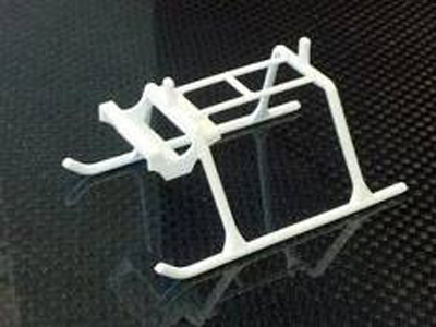

Otra cosa, el viernes me llego el patín KBDD para el mCPx y la verdad, impresionante lo duro que es :shock: :shock: Hoy he estado haciendo el loco con el Heli en un campo de tierra y le he metido dos leches de esas que asustan, ha caido las dos de panza, pues ni se ha enterado. Os lo recomiendo, hay en varios colores, generalmente fosforitos, rojo, azul, pistacho, amarillo y blanco... Yo me lo he comprado en blanco porque me gusta como queda, me recuerda un ALIGN :mrgreen: :mrgreen: :mrgreen:
Anteriormente compre el Xtreme para MCPX, es mas "bonito" pero es mas pesado y menos resistente. Recomiendo este.
Si os preocupa el peso... tranquilos, pesa exactamente igual que el de serie... 0,9gr
Lo podéis buscar en "KBDD White Landing Gear para MCPX".

Resultados de la operacion biquini del v922.
El helicoptero originalmente tenia un peso en orden de vuelo (con bateria) de 51.75 gr.
He aligerado:
- Canopi recortandole la parte inferior pasa de 2.05 gr a 1.84.
- Cables de los servos delanteros, 0.30 gr.
- 2 tornillos de cada servo de la union pcb y soporte plastico (6 tornillos) 0.15 gr.
- Bateria sin soporte del conector y separador interior, pasa de 7.78 a 7.25.
Peso total ahorrado 1.19 gr algo mas del 2%, decepcionante.
Si queremos que gane empuje va a ver que hacerlo a las bravas: reducir el momento de inercia de las masas giratorias, grosso modo cada gramo que eliminemos se traduce en 4 gramos de masa estatica, ganandose en aceleracion y respuesta mas rapida del motor.
- Voy a probar a quitarle a unas palas viejas los contrapesos y perfilarlas como si no los llevaran.
- Voy a rebajar el armazon del rotor del motor principal y taladrarlo para aligerarlo, pero necesito un extractor de piñones en condiciones, a ver si alguien me pasa un enlace para pedirlo, quitarlo sin extractor es un 50% romper el piñon y sobre todo ponerlo de nuevo es doblar el eje con mucha facilidad, si va bien le acercare los imanes al rotor y deberia ser un tiro.
