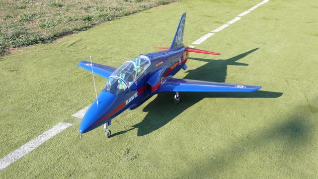

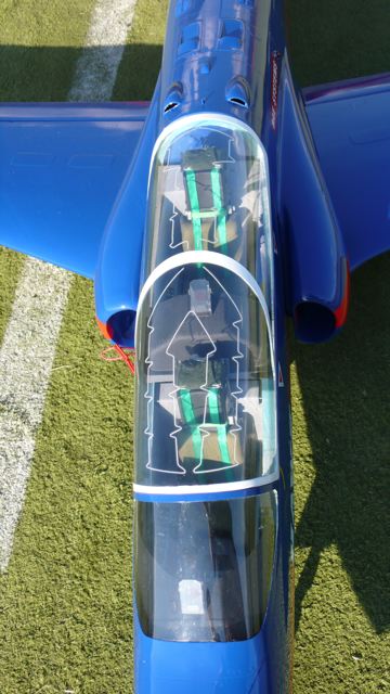

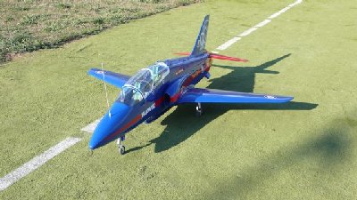

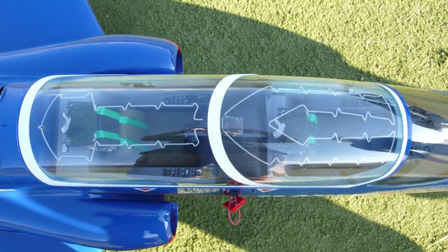

Hola a todos despues de unos dias de trabajo, ya he terminado esta pequeña joya.
El kit proviene de Feibao y hay que decir esta muy bien terminado. Lo he equipado con un receptor Weatronic que hasta ahora me han dado muy buen resultado ya que llevan incorporados dos receptores, centralita, secuenciador y gyro.
La turbina es un P120 con arranque con queroseno y la verdad despues de hacer algunas pruebas tambien me da una buena sensacion.
No si hay alguien que ya haya volado este avion o este volando con el, he oido buenos comentarios y por desgracia tambien malos, espero poder deciros pronto como ha volado y desmentir los malos comentarios.
En principio he conseguido que nos dejen el aeropuerto de La Seu para hacer los primeros vuelos, y espero tener la suerte de contar con la experiencia de Alfonso Contreras de refuerzo!!
Buen en fin en cuanto haga la prueba ya os contare

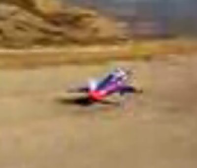

#568657

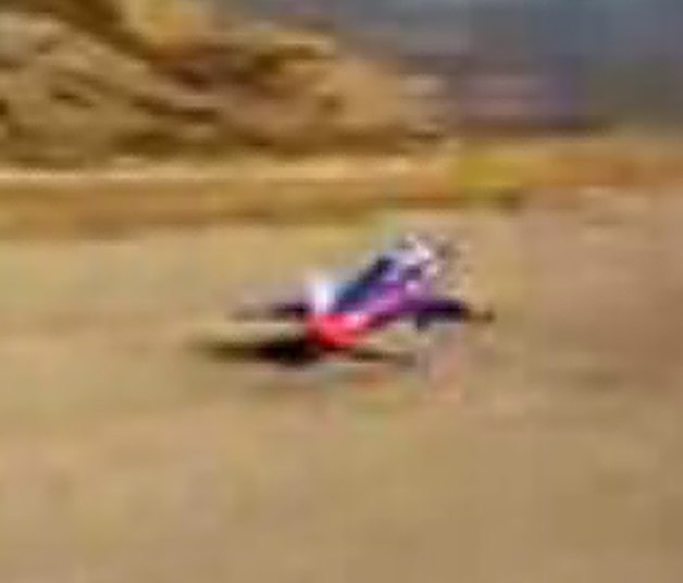

Hola, yo que estaba en el lugar del "suceso" pude captar una instantanea del momento crítico.
Una mas en detalle
Por ADominguezt
#568663
Joder Michi, vaya foto preciosa.
De una oportunidad increible.
Pues a ver que le encontrais al avión para que haya tenido ese comportamiento.
Lo único que se me ocurre es que haya sido por exceso de mando. Que al intentar corregir una pequeña guiñada a la derecha, la corrección instintiva que le diste, es la que hubieses hecho con el último avión que volaste. Y eso en este avión fue demasiado.
¿ Llevabas mezcla de alerones con elevones y funcionaba la profundidad también como alerones y los 4 servos/mandos a la vez ???

Para que un avion se ponga a mas de 90 grados a 30cm. del suelo solo se me ocurre pensar una cosa........
Por Pouwer
#568674
¿Que se te ocurre?

Pues despues de ver el video detenidamente, la impresión que da es que entra en pérdida, a la altura que hiba es imposible de recuperar y menos aún con los mandos deflectados como se ven en las fotos.
Yo creo que es una entrada en perdidad de las de libro, o sea nos vamos al aire muy pronto, tal vez por un exceso de mando en profundidad e inmediatamente entra en pérdida un plano.
La reacción instintiva es mandar alerones al lado contario y eso no hace mas que empeorar la situación, pues metemos mas aún el ala en perdida. Al deflectar el aleron para contramandar, este baja lo cual provoca que la punta del ala que ya está en pérdida entre mas en pédida pues se incrementa su ángulo de ataque.
La reacción correcta habria sido picar y mandar dirección a la derecha.
Yo no lo dudaria y por ver la velocidad a la que se va al aire yo estaria seguro de que es un pérdida de sustentación, o por lo menos la sensación que transmite el video es esa.
Espero que los desperfectos furan pocos y pueda volver a volar en breve.
Para la proxima yo intentaria recortarle el mando de profundidad un poco, o simplemente tirarle menos y sobretodo dejarlo corre mas por la pista.
P.D. No tomeis a mal mi comentario es solo mi impresión y lo que extraigo de mi propia experiencia en estas situaciones.

La lástima es que no se pueda demostrar :cry: pero yo creería que el problema estaba en la profundidad, para mi visto "in situ" velocidad llevaba suficiente si no no habria podido corregir, fijaros que todo y quitando gas tuvo suficiente velocidad como para estabilizarse y entrar practicamente plano.
La maniobra (y tampoco estoy seguro) la veo así: cuando el modelo decide coger el vuelo el piloto tira de la profundidad y se alavea a la izquierda solo levantarse, quita gas, suelta un poco profundidad y corrige con alerones a derechas, el modelo se estabiliza se va a la izquierda y aterriza, en una perdida al bajar el alerón izquierdo aún habría frenado mas la sustentación izquierda y habria caido en invertido o de canto :roll: pero como no hay caja negra... :? , no se, pero en la foto le veo algo en el estabilizador como si la parte izquierda subiera mas que la derecha pero no es seguro y menos conociendo a "Pouwer", no me atrevo ni a afirmarlo.

Yo creo que una pérdida en una avión por falta de velocidad de sutentación, nunca produciría un alabeo de más de 90º.
Fijándome en le foto se ve claramente que la profundidad izquierda está levantada y la derecha más baja. La profundidad está actuando de elevón. Y el efecto que produce en el avión la posición de las 2 profundidades es tonel a la izquierda.
Creo que eso es lo que ha pasado; por eso le preguntaba a Pouwer si llevaba mezcla de elevones, que en la 14 MZ si le dices que el avión tiene dos servos en profundidad, te hace la mezcla por defecto.
