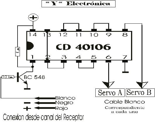

Interesante tema el tratado, no soy nada partidario de las ferritas, estamos ya en otro siglo, lo más rentable son los prolongadores con circuito amplificador y filtrado, mantienen el nivel de señal y tensión, eliminar conectores por buenas soldaduras, cables de mayor sección y bien sujetos. En su defecto una centralita DPSI.
Se pueden encontrar circuitos en internet para la realización de estos amplificadores, salen realmente económicos.

Por luis30sg
#14917
http://www.iarroba.com/hobbyland/electronica.htm
En este link tienes información, si necesitas más detalle dimelo, desmonto uno de los comerciales y te saco el circuito y componentes.
Te pongo otro grafico con "Y" amplificación e inversor si quieres
