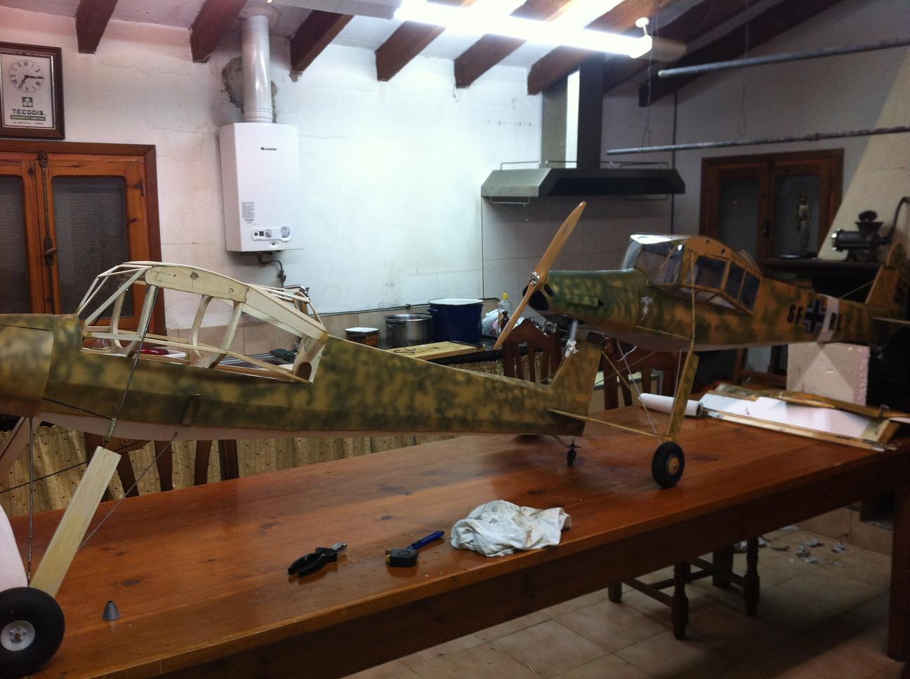

Buenas biela & compañía...ese avión te vaa dar buenos ratos verás.. ten en cuenta lo que es, una maqueta y de un avión de vuelo lento, es para olvidarse de acrobacias etc..es para hacer pasadas lentas a ras del campo y no cansarte de verla..al menos las que hemos construido mi hermano y yo tienen un vuelo super lento y una velocidad de pérdida super baja, al principio nos salía la risa floja de ver algo tan grande y tan lento..para que tengas una idea te dejo un vídeo que resume a grandes rasgos el proyecto...ya se que estas nuestras no son de black horse ni tan siquiera comerciales, son caseras como todo nuestro hangar y hechas a partir de unos planos ampliados que ni siquiera correspondían a este tamaño, pero bueno..ahí están, te pongo una fotuca y un enlace para que veas un vídeo que hice..
https://www.youtube.com/watch?v=g-puYMIq9OU

VAYA CURRO :shock: ahora le ha quedado preciosa con esa decoración del afrika korps, yo es lo que iba buscando, algo lento y maquetero lo malo que por la periferia de Barcelona cuesta encontrar esos paisajes que teneís por el norte :lol:
Veo que también va con los flaps durante todo el vuelo, le pasa que se encabrita sin ellos? Por lo que he visto parece que se vuelva muy culona sin ellos. Quizás se les ha ido de la mano a los de black horse la distancia de los slats y con flaps compense
