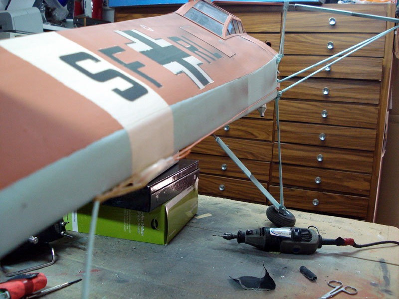

Voy a mostraros a continuación como ha ido quedando la mia, que conste que la mejor descripción del proceso que viene a continuación nos la ha dado Marcos. Yo no lo hubiese podido explicar mejor : "... es como jugar al siete y medio.", me encanta. (y que fácil es pasarse!).
Antes de empezar el envejecido, le he dado dos manos de barniz satinado con base de poliuretano. De este modo apago de un "pistoletazo" ese bonito (y caro) brillo de la pintura de Titan. Si queremos darle un toque minimamente realista creo que es obligatorio apagar todos los reflejos en un avión militar.

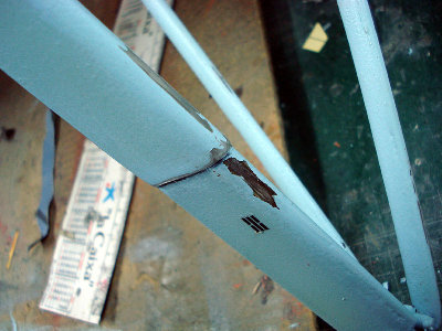

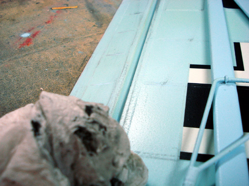

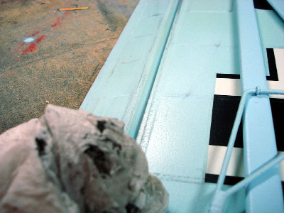

Al dia siguiente, con el barniz bien seco, empiezo el ensuciado con un trapo y pintura acrilica de color negro. En el trapo apenas hay pintura y al presionar con fuerza sobre la superficie del avión esta se queda en los cantos y vertices de la estrucutra. Si nos pasamos, es fácil quitarla con agua.

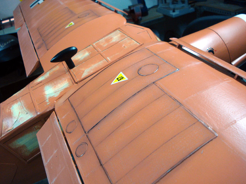

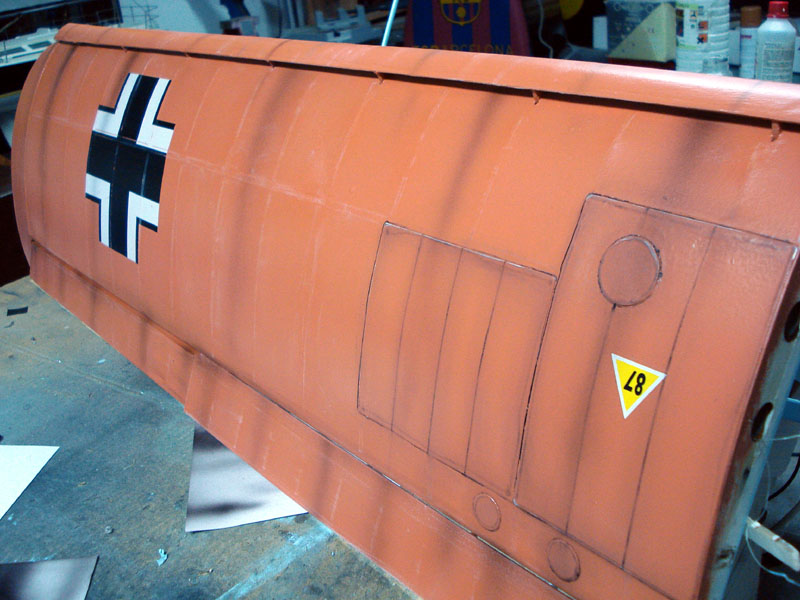

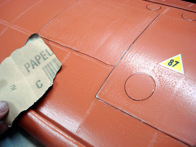

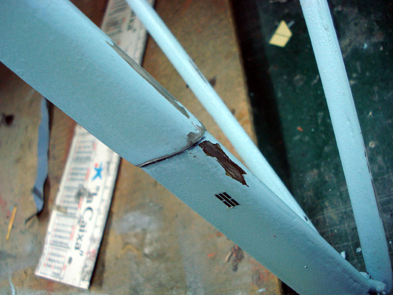

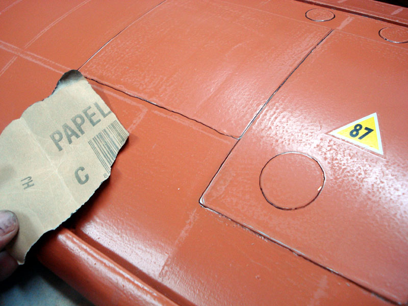

Ahora con una lija fina, lijo los cantos o bordes de la chapa de imprenta, rasco hasta que se descubre el color metalizado, (en esta lijada fuerte veo que realmente la pintura es de calidad, madre mia que dura está. La pintura digo.)

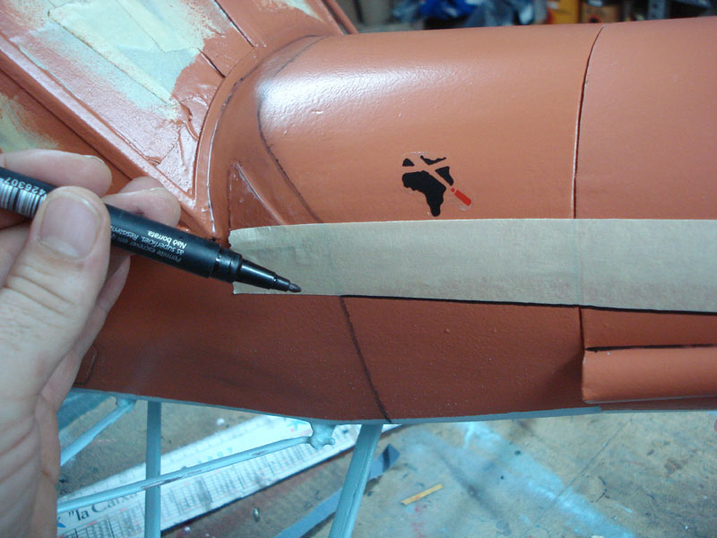

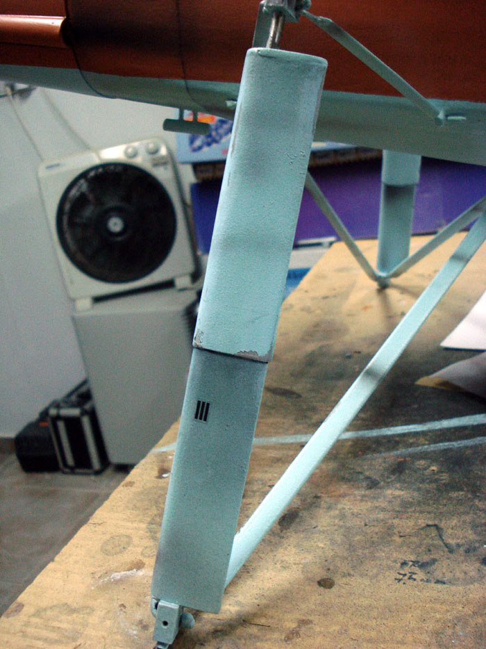

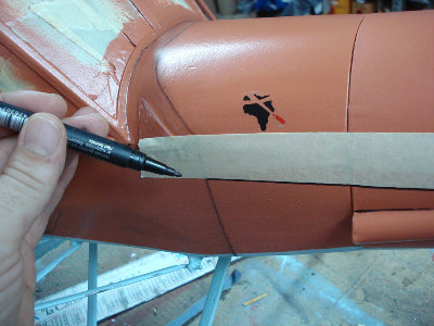

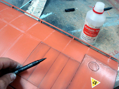

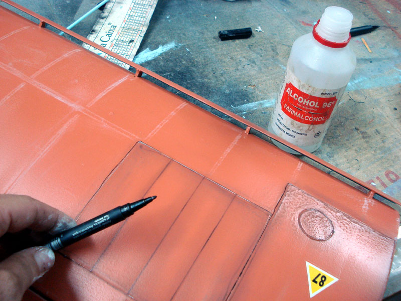

Sigo trabajando en los depósitos. Con un rotulador indoblable (perdón, indeleble), pintamos sin miedo todo el marco de los tanques de combustible así como sus lineas de separación, antes de que seque demasiado (10 o 15 segundos) aplico alcohol a todas las rayas con un trapo kleenex, de esta forma difumino la linea concisa del rotulador y da un efecto sencillo de ennegrecido.

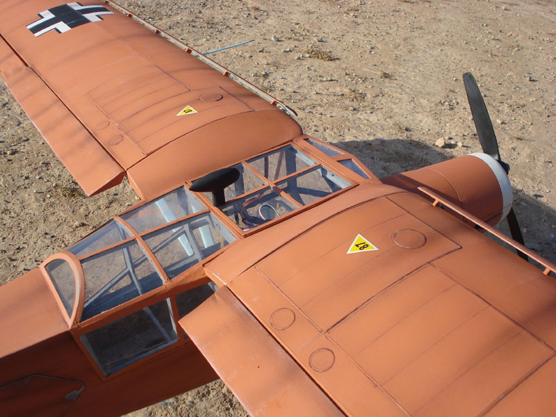

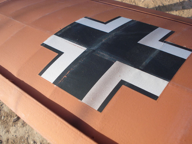

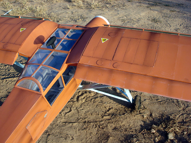

En esta foto también se puede apreciar el desgastado realizado sobre el extradós alar que permiter ver las "abdominales" del ala,(me refiero a largueros y costillas). Simplemente pasé la lija por todos esos bordes para "arrugar" o "levantar" un poco la pintura en esas zonas concretas, luego, con la misma técnica empleada al principio con el trapo (aunque esta vez con pintura blanca) repito el proceso. De esta forma restos de pintura blanca se adhieren a la supeficie rugosa o porosa que hemos creado al lijar. Como no, la pintura es acrílica y si nos pasamos siempre podemos limpiar con agua.

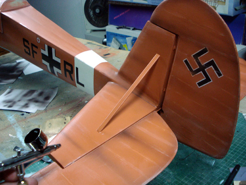

Bueno, se empieza a ver un cambio. Por cierto, otra curiosidad, la "antena" que yo digo que hay sobre la cabina resulta que no es tal. Se trata de un artefacto con una apertura frontal y que proveia de aire fresco a los ocupantes del avión cuando hacia calor.(en Africa seria a menudo...). Esto lo vi ayer en el superpost del americano que hace la obra de arte.
Me da igual, ya no lo cambio.
La arena y los pedruscos del desierto seguro que también desconchaban la pintura de las patas del tren, pués venga: a desconchar.

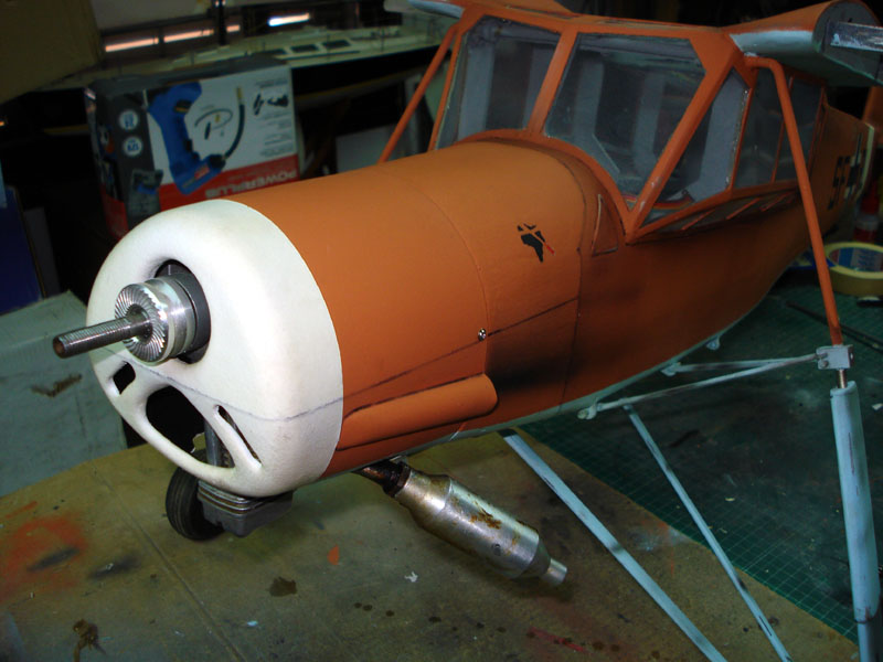

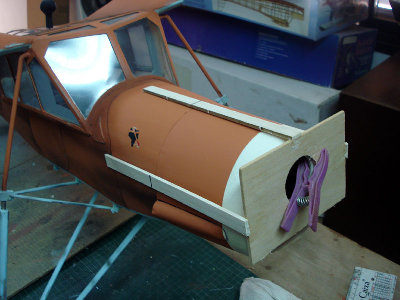

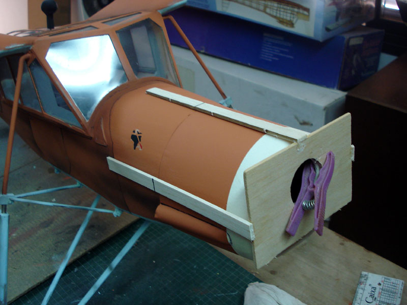

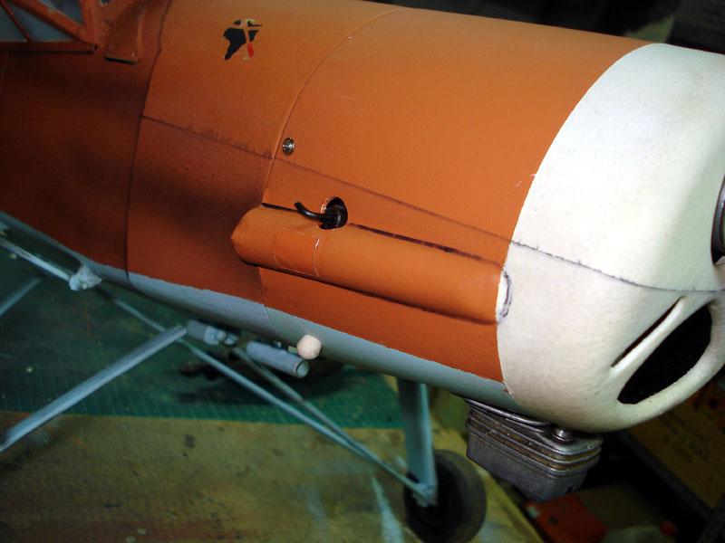

El capot que trae el modelo de Aviomodelli es horrible (con todas sus ocho letras), así que disimulo el entuerto con rotulador indeleble y algo de imaginación. (me horroriza acercarme a los aviones de Air Loisirs pero a veces ...)

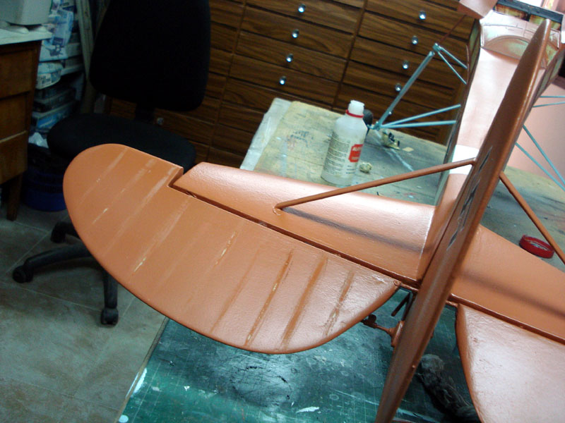

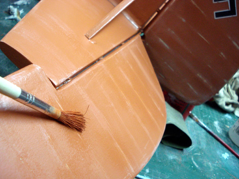

Bueno aqui tengo otro problema, el elevador está enchapado en balsa y es imposible marcar las costillas, asi que cojo lija y desgasto la pintura a ver que sale... ... Choffff!, no me gusta.

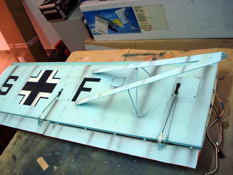

"... a ver si arreglo esto con un poco de pincel seco... ... ...", cruzo los dedos.

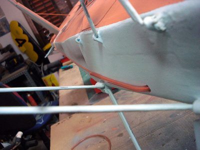

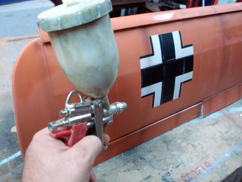

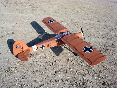

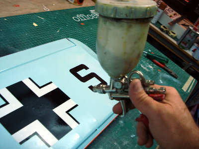

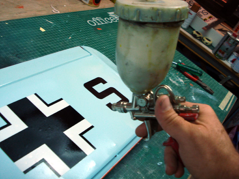

Ahora que ya he terminado con el desgastado toca la hora del aerógrafo.
Uhmmm, parece que he podido disimular algo el tropezón con los timones, esto ya me gusta más!.

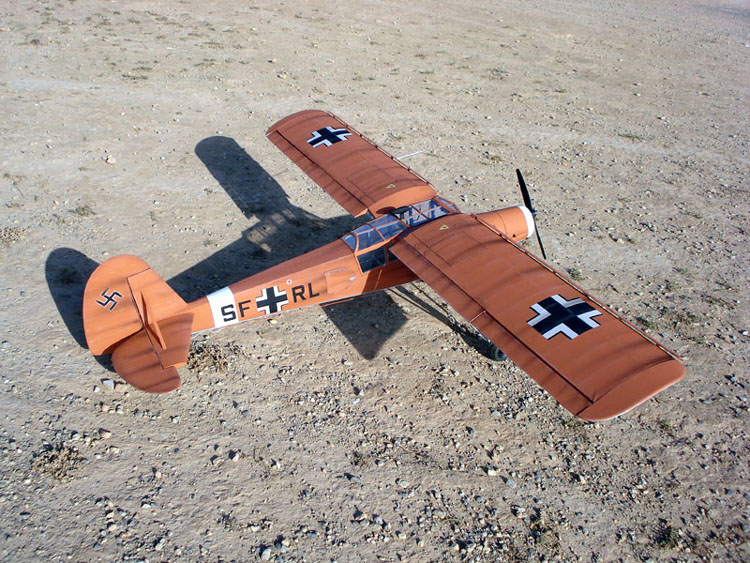

Gozo en plena hemorragea aerografista ¡...Arrrrrghhhhhhh...! (vicente: piensa, ... el siete y medio, el siete y medio, el siete y medio, el sie...)
Después de tal subidón y al dia siguiente con la cabeza más fria, le aplico dos capas de barniz mate para fijar todas las perrerias del dia anterior. Es muy importante que el envejecido y desgaste afecte tambien a las escarapelas (calcomanias en este caso), de este modo quedan totalmente integradas en la célula.

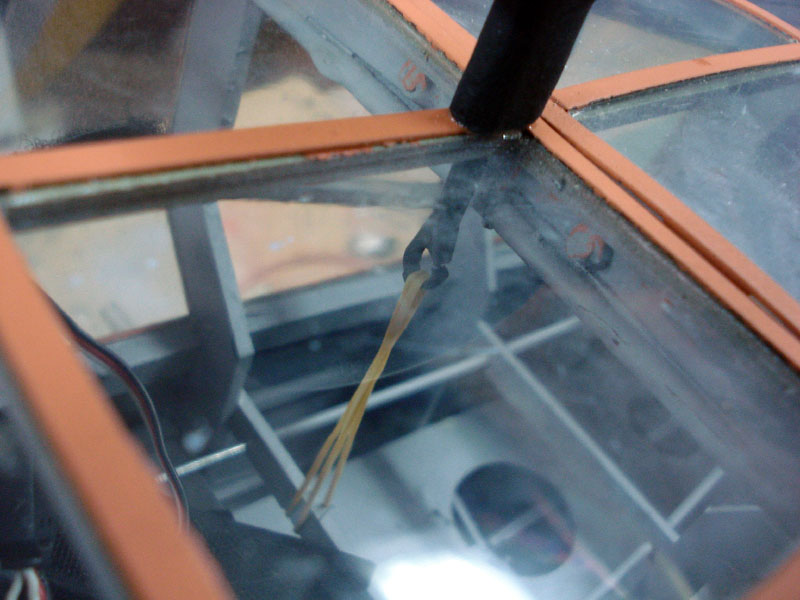

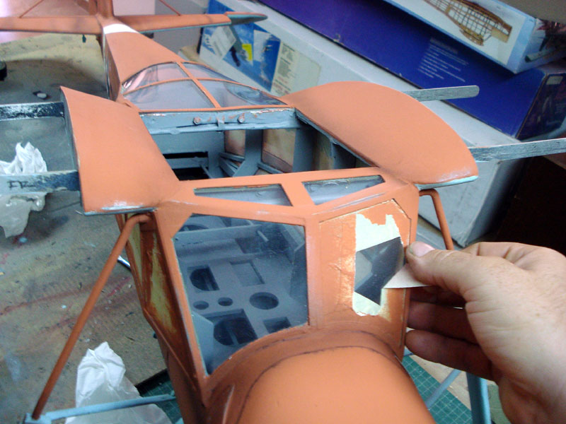

Y por fin! el gozo a los ojos de volver a ver los cristales transparentes de la cabina.
No se a vosotros pero para mi, este es el momento más especial en el montaje de un avión, de repente: ¡Vive!

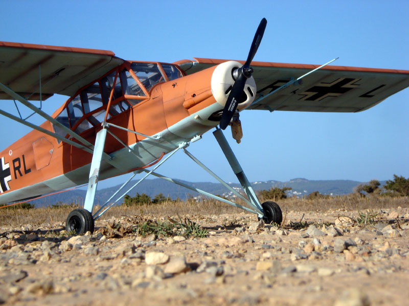

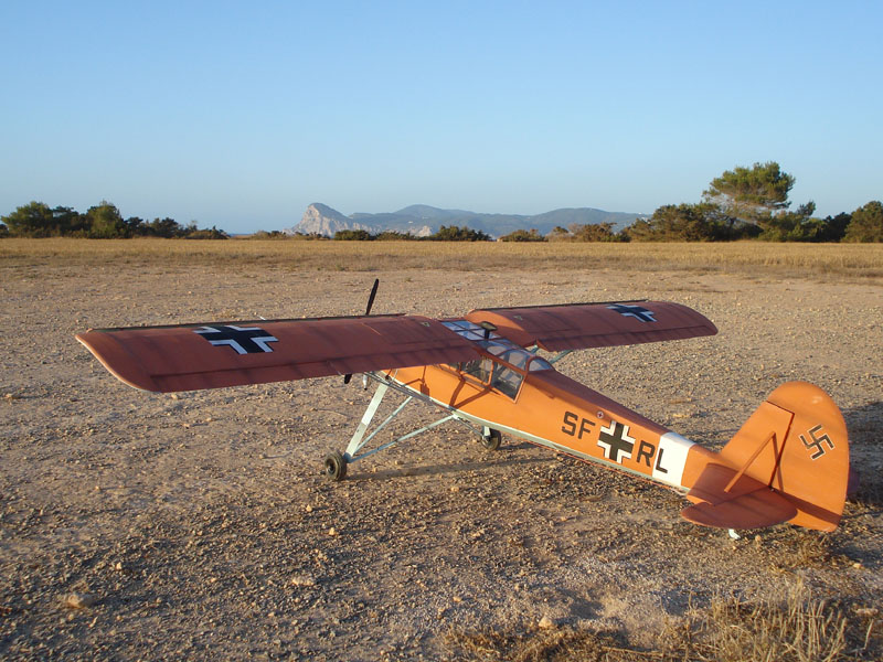

Heeeeeeey, Solo faltaba esa bonita luz en el atardecer ibicenco para ver como a quedado.

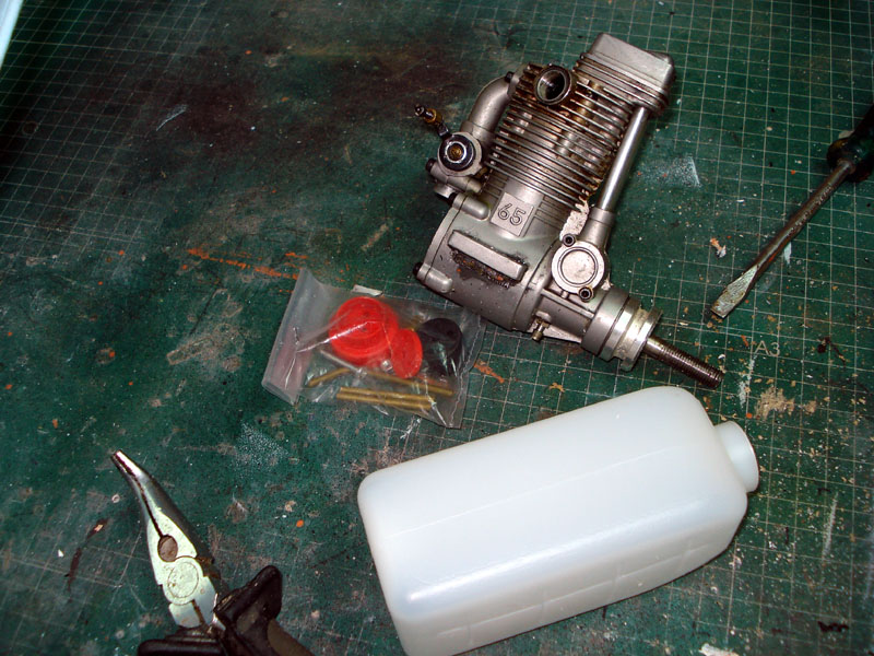

Bueno, lo que se empieza se tiene que accabar así que allá vamos:

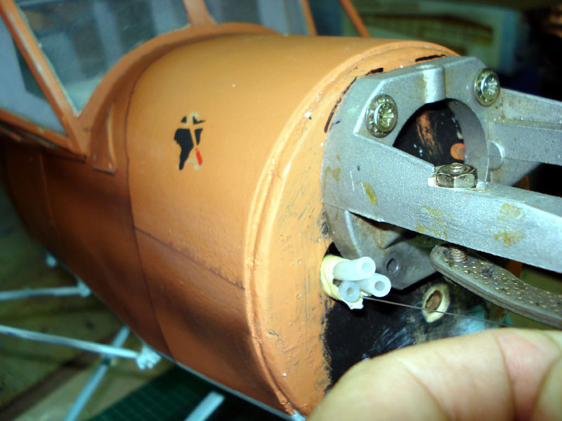

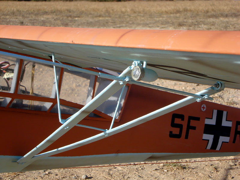

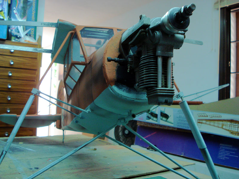

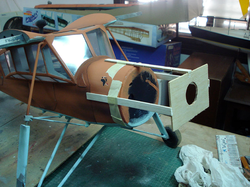

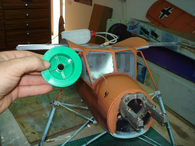

Aquí tenemos a los "protas" del post de hoy, un viejo SC65 de 4t que en su dia cambié a mi gran amigo Jose por un avión que no volaba... ..., y un depósito de Aviomodelli (bastante buena calidad) de 300 cc. La verdad es que con este motor y este depósito voy a hacer un directo Trípoli- Berlín a poco que cierre la aguja de alta.

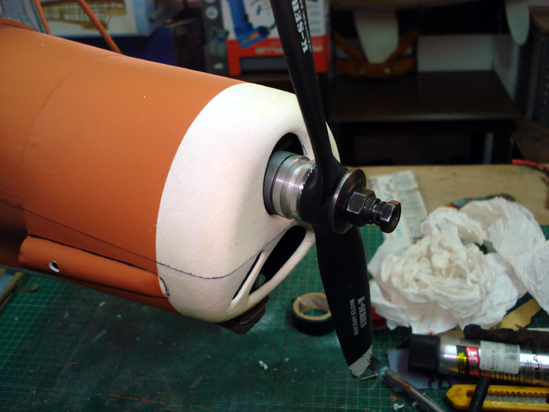

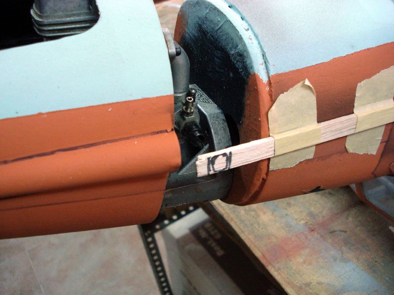

Con este artilugio veo donde ha de caer el portahélices del motor.

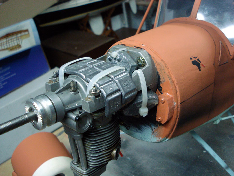

En esta foto tan mala se ve el motor montado en su bancada y con las arandelas colocadas para la incidencia.
Del mismo modo que antes y con el motor en posición, marcamos donde va el agujero para la aguja de alta.
Asi de fea queda la salida del portahélices de la carena.. ... ... Grfñññññfff!, parece que el "artilugio" ese no ha ido del todo bien... .... .
Lo vuelvo a desmontar todo, la única forma de que me quede centrado es quitando las arandelas de incidencias.
Pues... ... ... ... : se las quito.
Una vez que he montado el depósto, le coloco los tubos y ayudandome de hilo para pasarlos, lo coloco en posición.

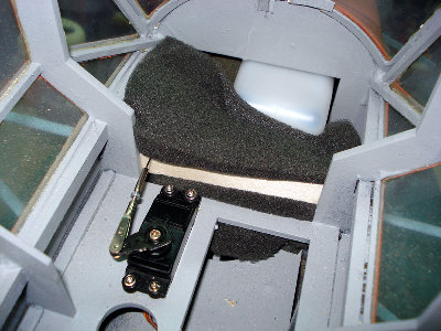

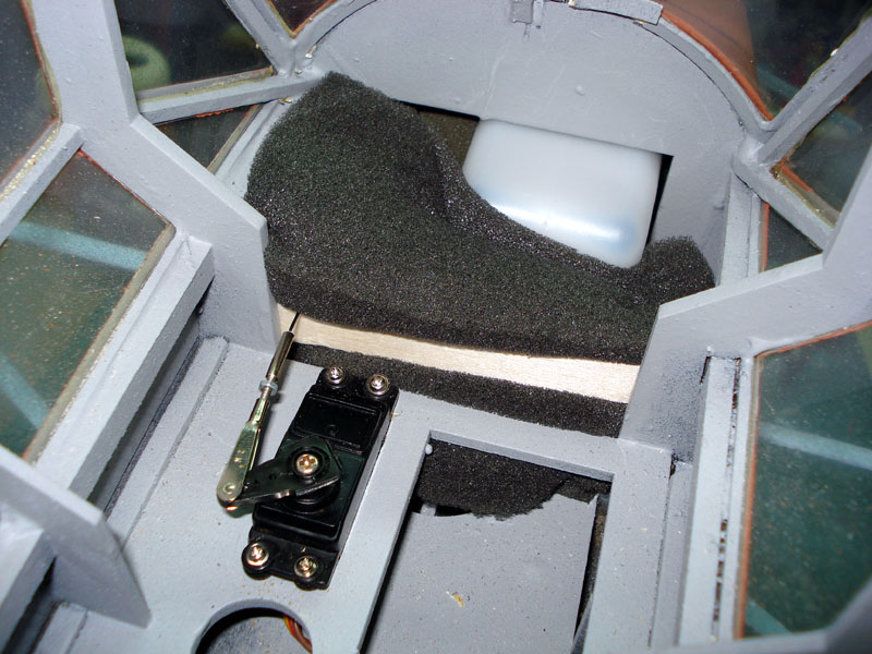

Así queda el servo de gas, se ve también como queda el depósito en el fondo del fuselage. El fuselage es bastante estrecho y hondo, para unas manos gordotas como las mias cuesta bastante trabajar ahí dentro.

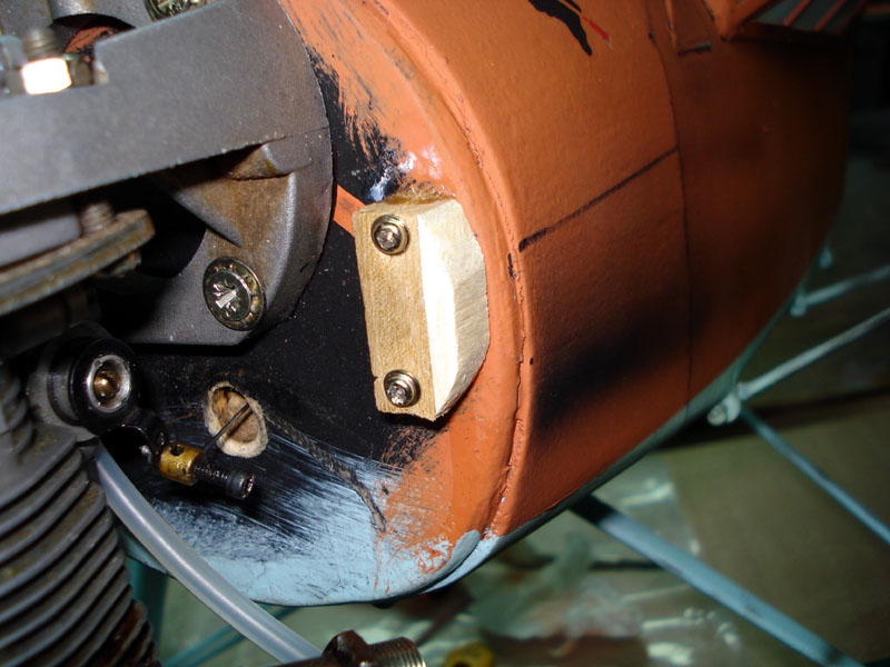

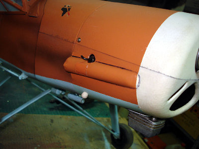

Relajo las manos colocando los soportes del feo capot motor. Dos tornillos bastarán, uno por cada lado. La verdad es que el fistro de capot este encaja bastante bien en la falsa parallamas.. ... ..., al final habrá que joerse con los italianos estos (los de Aviomodelli digo)
En esta foto podeis ver como queda la aguja de alta, los tornillos de sujección de capot (feisimo capot, insisto) aún sin pintar, el tapón de la manguera de llenado de combustible y la tapa de balancines saliendo por la parte inferior del horroroso capot.

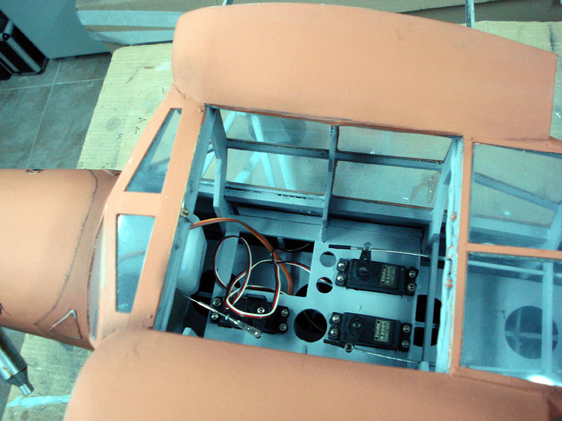

El interior se va poblando con servos.¡esto se acabaaaaaa!, venga, vamos.

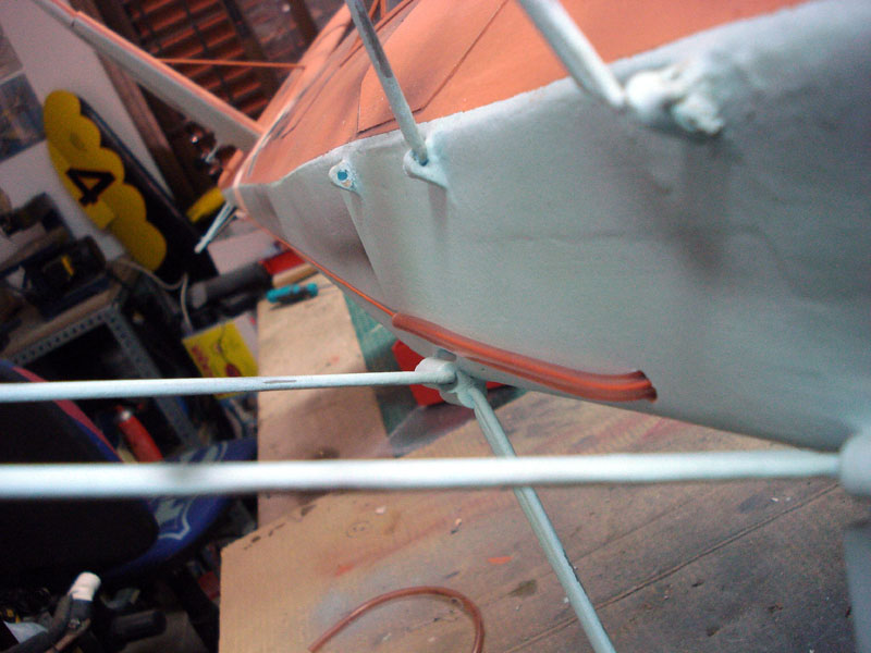

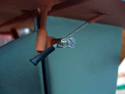

Las transmisiones a los mandos de cola son con tubo de acero tipo Bowden, he puesto un poco de termorretractil al final del cable para que no se deshilache y, sobre todo, para no pincharme los dedos que escuece mucho.
El trabajo en las alas va rapido, aquí están el servo de alerón y el de flap del ala derecha. En alerones empleo una conexión "Y" para simplificar la programación (en realidad me faltaba un prolongador..., pero dicho así queda bién), y en los servos de flaps si que van independientes.

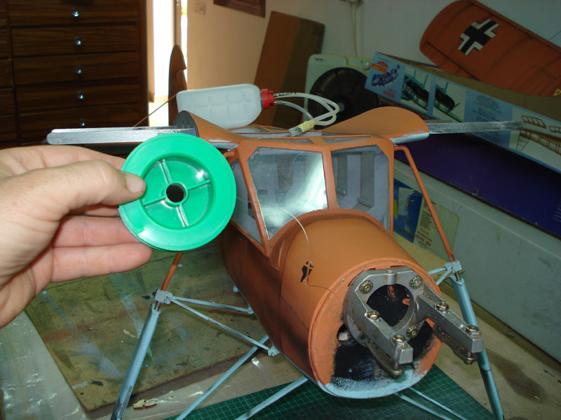

Una rareza. ¿alguien sabe que es esto?, estoy terminando el avión y todavia no me ha hecho falta para nada... ... ..., os juro que venia en la caja del Kit. Misterio, misterio.

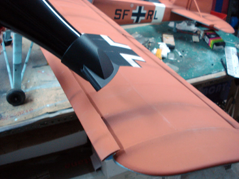

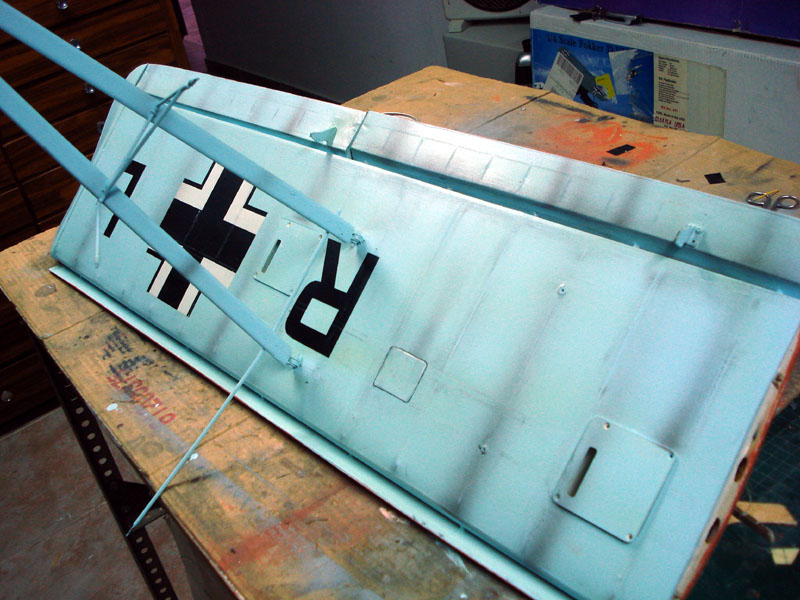

Al montar las alas en el avión comprobé que los marginales de las alas tenian bastante Wash IN!, no me atrevo a volarla asi.
Así que investigando encuentro que el problema viene de que no he montado o colocado con precisión los montantes principales de las alas, con lo cual, cuando los sujeto al fuselage las hacen torsionar.(recordad que la estructura es de costillas y largeros, sin forros externos).
De este modo no queda más remedio que, aunque este pintado y decorado, intentar enderezarlas con el secador... ... ... .
Uffffff!, al final gracias también a esa misma fragilidad estructural, no cuesta mucho conseguir algo de Wash out que nos va a hacer el vuelo lento y las aproximaciones algo más agradables.

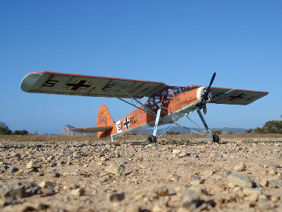

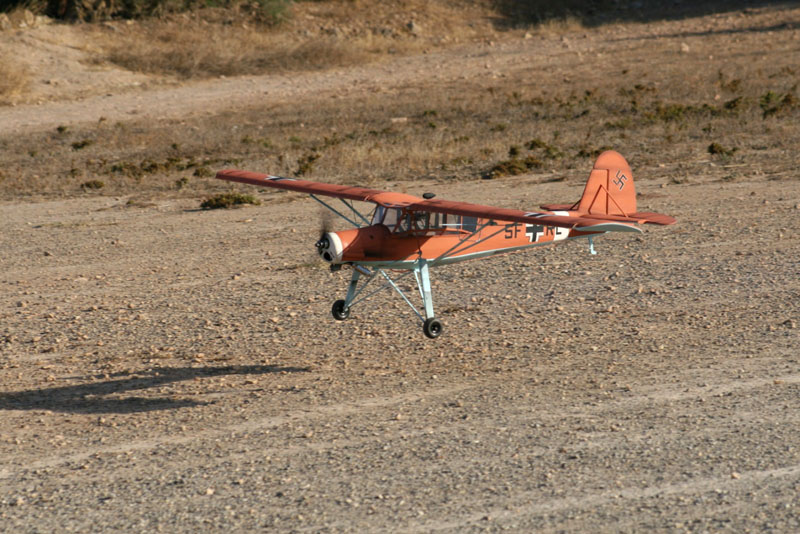

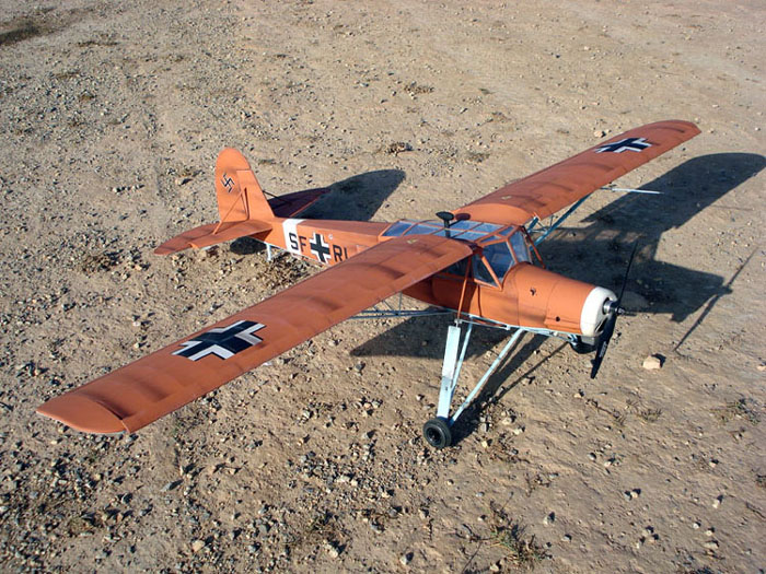

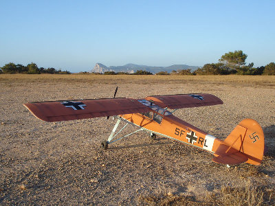

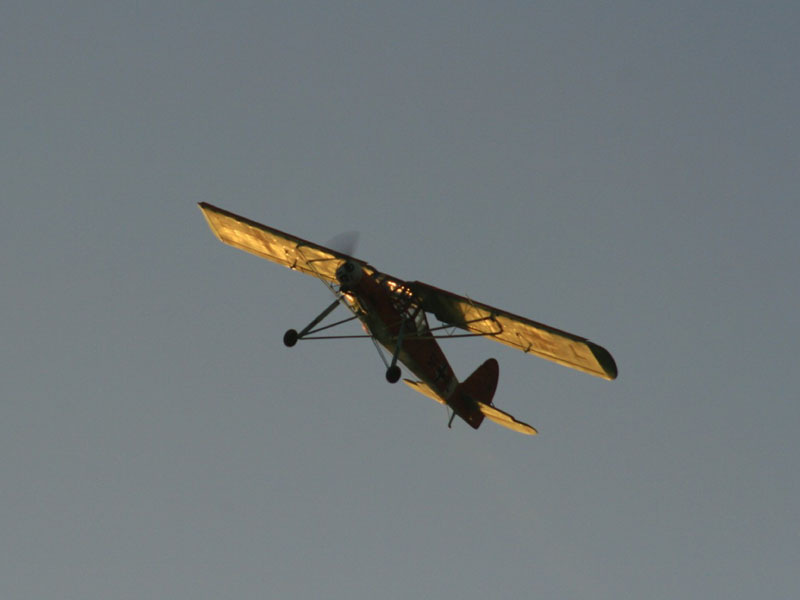

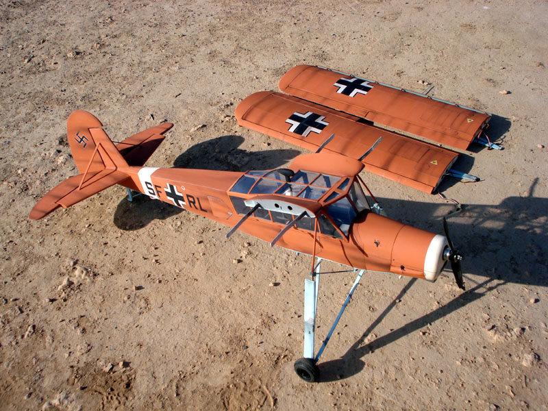

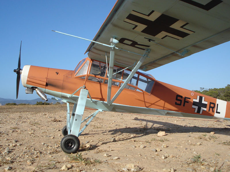

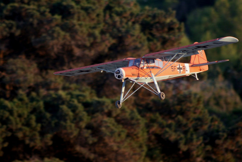

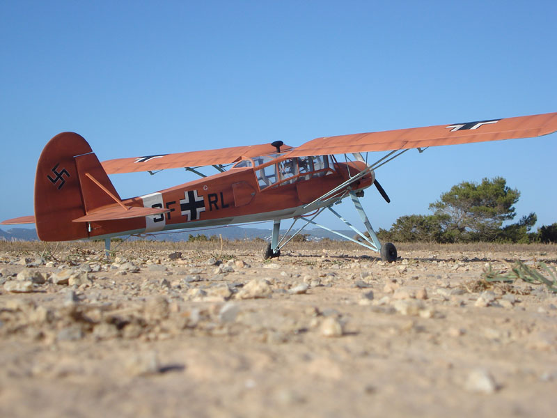

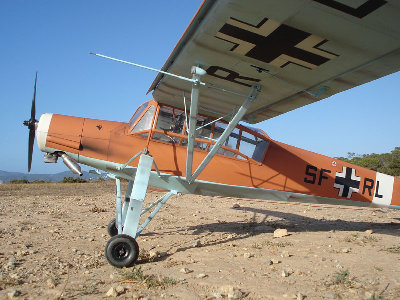

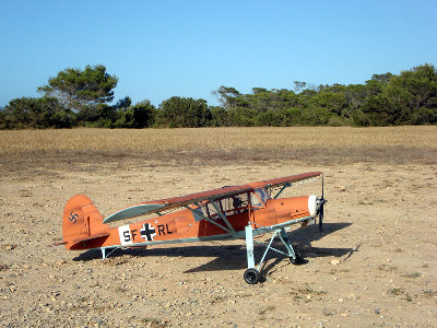

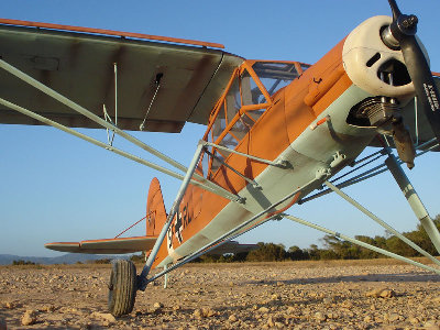

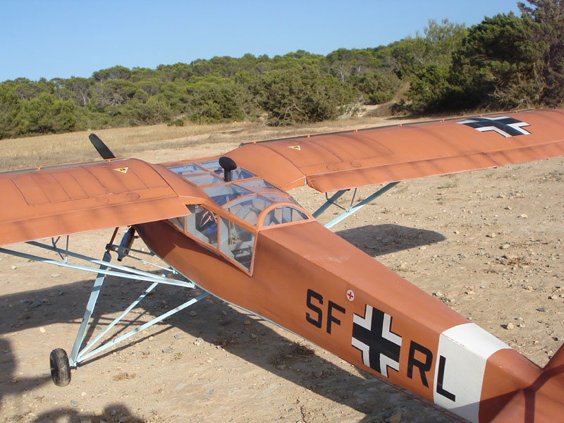

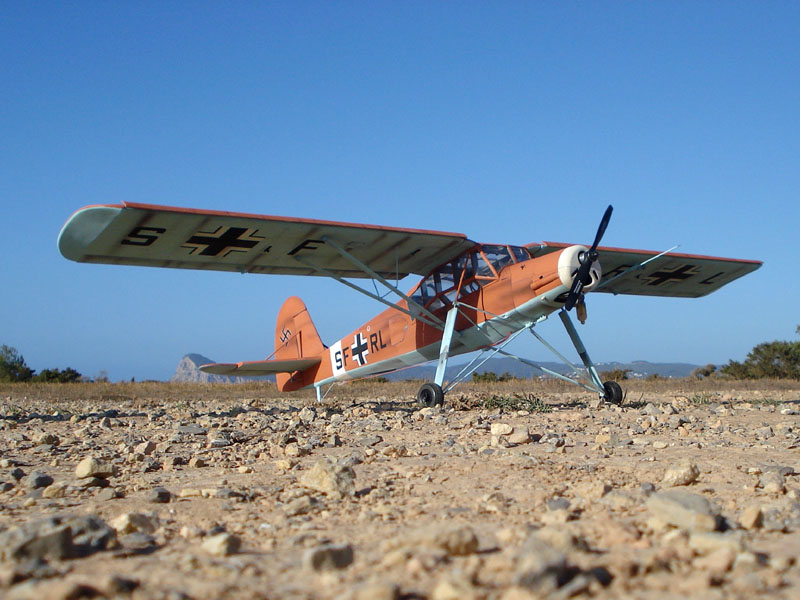

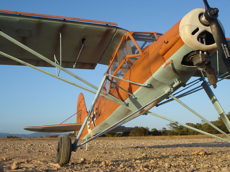

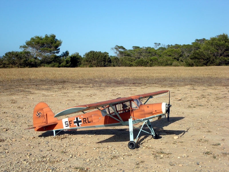

Hola a todos, finalmente ya he estrenado oficialmente la Storch, aquí os dejaré hoy algunas fotos que saqué en tierra antes del primer vuelo (no vaya a ser que...), espero que os gusten. Más adelante, cuando tenga listas las que captó mi amigo Luis, subiré alguna también para que veais la buena planta que tiene en el aire.
Respecto al vuelo en si, nada que destacar, los que hayais volado alguna vez una J3 Cub no tendriais ningún problema en volar esta Storch, lo más destacable es que en el campo se monta rápido (así no da tanta pereza sacarla a volar), el tren trasero es demasiado rigido, (Manuel, hiciste bien en poner una rueda de cola) y me temo que el delantero, a la larga, demasiado blando.
El motor que he montado, SC65, no da para muchas alegrias pero la despega y vuela sin grandes problemas, teniendo en cuenta que he tenido que poner bastante plomo en el morro, no estaria mal montar uno un poquito más grande. El efecto de un motor más potente se notaria, por ejemplo en despegues cortos con full flap en plan STOL, luego en vuelo, la diferencia ya no seria tan notable.
El vuelo no llega a ser lento lento, a no ser que metamos flaps y encaremos al viento, en esa situación os prometo que volaba hacia atrás!, en el aterrizaje más vale venir con un poco de motor, no es un entrenador, y los 4.500 gr se notan.
Eso si, un encanto a la vista. Ahí van esas fotos.

hello, very nice plane!

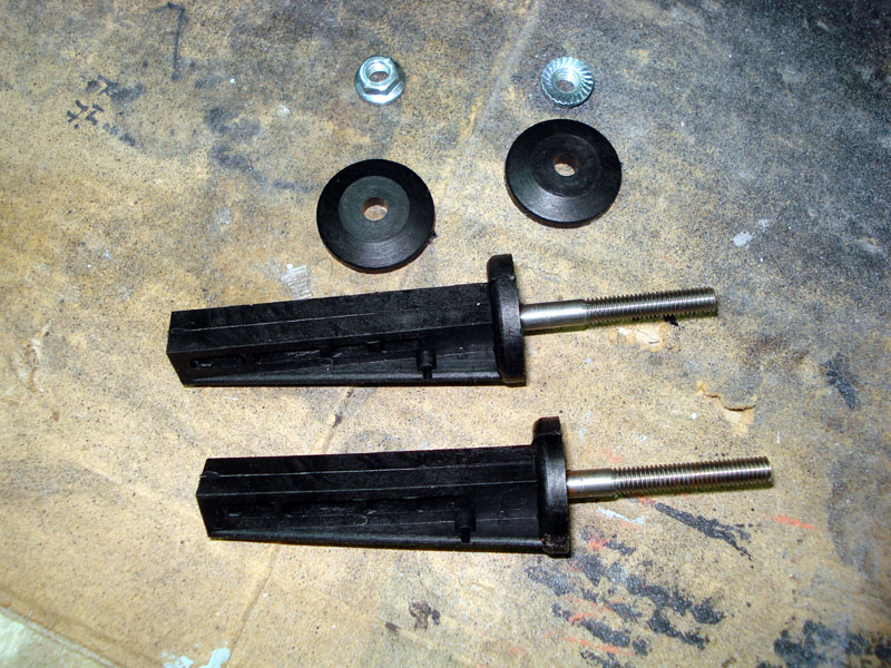

how did you connect the ailerons/flaps to the wing? with the hinges from aviomodelli?
ps the strange things in the box are the mount for the engine... :wink:
Por Vicente Bonet
#879260
Hi, thanks for comments,

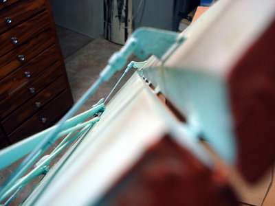

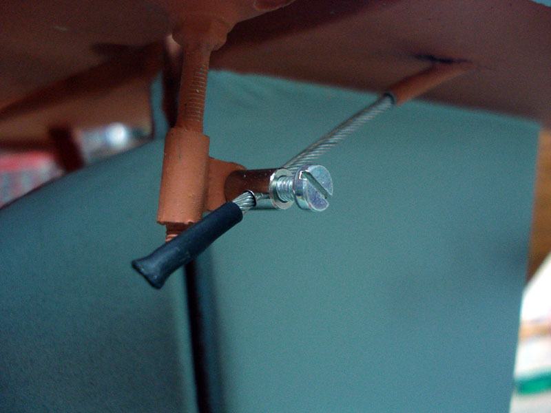

Yes, I used the poor quality ones that were on the kit, they are simlar to the small hinge point from Robart but without the metal axel, anyway I think they are strong enought to do the job!. I give you same pic with close look to the installation, very easy with a 3 mm drill.
I must be silly!!!, of course!!!, that is an engine mount..., ..., ..., to young to loose my mind. About 30 years building planes and its the first time I find one like this, and this was not my first Aviomodelli kit..., I'm getting old.

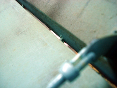

Here are the pics:

i was afraid to use the hinges that comes with the kit because the aileron/flaps/wings are hollow and i thought it would not stick in it...
