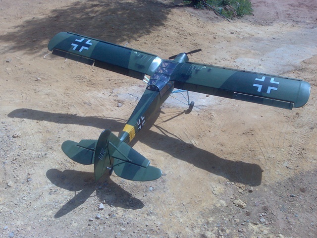

Hola a todos soy nuevo aca,,,y despues de ver que les interesa el fieseler storh,,,me quiero sumar a ustedes como un entusiasma,,,mas ,,,yo hace 8 años empeza la contruccion de uno para escala FAI,,con todos los detalles posible,,,parti de un semikit , de BOB HOLMAN,,que es escala autentica.
Tengo del mismo todo el material y toda la documentacion que me consto años conseguirla ,,hasta los colores en carta certificados .
Espero que salga una foto que adjunte ,,
Les mando un saludos grande .

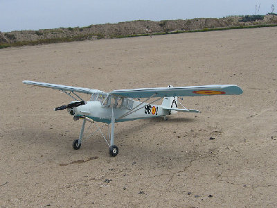

Hola

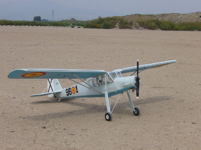

Después de ver este post me he animado a terminar mi fi-156 de aviomodelli dejando de lado el montaje de un p51 por lo que espero no desanimarme y terminar lo que será el montaje de un avión rc mas largo de la historia no os miento si os digo que tiene más de 6 años pues 7 llevo casado y ya tenía el kit solo a falta de terminar la gabina y pintar el fuselaje que lo mío es delito
Agradecería me comentaras si el cg que trae de casa es correcto o se debe de corregir otra cosa es el motor tengo pensado poner un 15cc pues esta viene con las alas en porex mas los hierros del tren la veo muy pesada para poner una motorización menor este a sido uno de los problemas de no termínala antes pues he de modificar el escape que es tipo petaca para poder poner la carena del motor
En cuanto a la decoración que elegí en su día es la utilizada por el ejército español allá por el año 1939

puerto3 escribió:Hola
Después de ver este post me he animado a terminar mi fi-156 de aviomodelli dejando de lado el montaje de un p51 por lo que espero no desanimarme y terminar lo que será el montaje de un avión rc mas largo de la historia no os miento si os digo que tiene más de 7 años pues 8 llevo casado y ya tenía el kit solo a falta de terminar la gabina y pintar el fuselaje que lo mío es delito

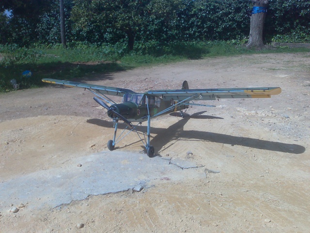

Vicente enhorabuena por tu gran trabajo,te escribo para pedirte consejo del peso fi 156.La mia me ha salido por 5Kg,y medio y estoy un poco preocupado.
He visto como vuela la tuya y me parece magnifica,bueno aver que opinas tú espero pronta respuesta.
Te adjunto algunas fotillos.

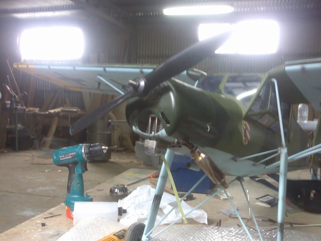

Yo ya casi tengo terminada la mia, a pesar de tener las alas de Foam el ultimo pesaje fue de 3,88 Kg. y creo que solo me faltaban dos manos de pintura a pistola (100 gr.???), la helice y el acetato de las ventanas. No creo que llegue a los 4,5 Kg ni siquiera con el lastre.
La verdad es que en ningun momento me dediqué a ahorrar en peso, por lo que me mosquea la diferencia de peso con algunos colegas que tienen tambien la Stoch. Tendré que contrastar con otra bascula por si el que esta mal es el mio jejeje.

Hola de nuevo a todos al final como dijo Vicente Bonet me pille un ASP 91 4t que ya he rodado y colocado en la Fi-156 en estos momentos estoy colocando la electrónica por lo que en breve realizare la prueba de vuelo en cuanto al CG el plano no lo trae ubicado por lo que tendré que calcularlo que distancia del borde de ataque lo tenis ubicado o que porcentaje utilizasteis para calcularlo ?

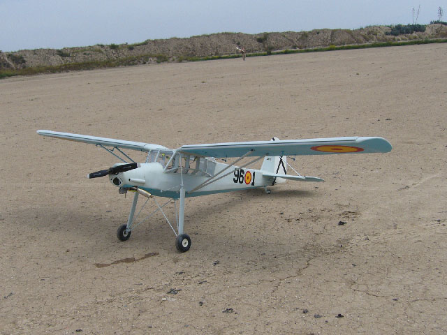

Hola compañeros una cigüeña mas en el aire terminada y probada volar vuela pero no como me gustaría que volase tengo que revisar el cg y afinar mas en las incidencias es curioso que otros compañeros acudan a mí para pedir consejo para mejorar sus aviones pero cuando se trata de aviones propios me cuesta decidirme sobre las posibles modificaciones
Despega en 4 metros y aterriza en 2 pero no termina de ir fino con poco motor la entrada en perdida es muy crítica me pega un hachazo creo que si consigo dejarla en su punto los aterrizajes serán espectaculares no va muy bien y los compañeros alucinaban con la aproximación que realiza el avión y su posterior aterrizaje se que clavada en apenas 2 metros

¡Que bonita!, felicidades por el trabajo, te ha quedado preciosa. Esa es una de las versiones en la que también me había fijado para hacer la mía,sin duda el resultado es muy bonito.
Respecto a lo de desplomarse al volar con poco gas, tiene su lógica, aunque la configuración nos recuerda a la de un entrenador, tienes que recordar que el modelo tiene un peso más o menos elevado, con lo cual a baja velocidad (sin viento frontal) hay que ir con cuidado y ser un poco prevenidos.

pues olvide poner el peso ese es el problema pesa ni más ni menos 5,5kg en orden de vuelo con carga de combustible claro y creo que añadiré unos gramos mas para probar con un cg un poco más adelantado a ver qué tal responde ya comentare los resultados
parte del peso de esta versión esta en las alas cada semi-ala pesa 750grs un disparate pero bueno lo hecho hecho esta el peso del ala es ya terminada con servos y riostras claro

Pues estoy peor que antes ….. no si el problema es el exceso de peso en el morro me ti unos 400gr para que mi CG se localiza a 8cm del borde de ataque pero claro Vicente lo tiene a 8.5cm y rodonenu a 9.5cm estoy pensado en quitar peso en vez de poner para retrásalo a 9cm y probar este fin de semana que os parece la idea

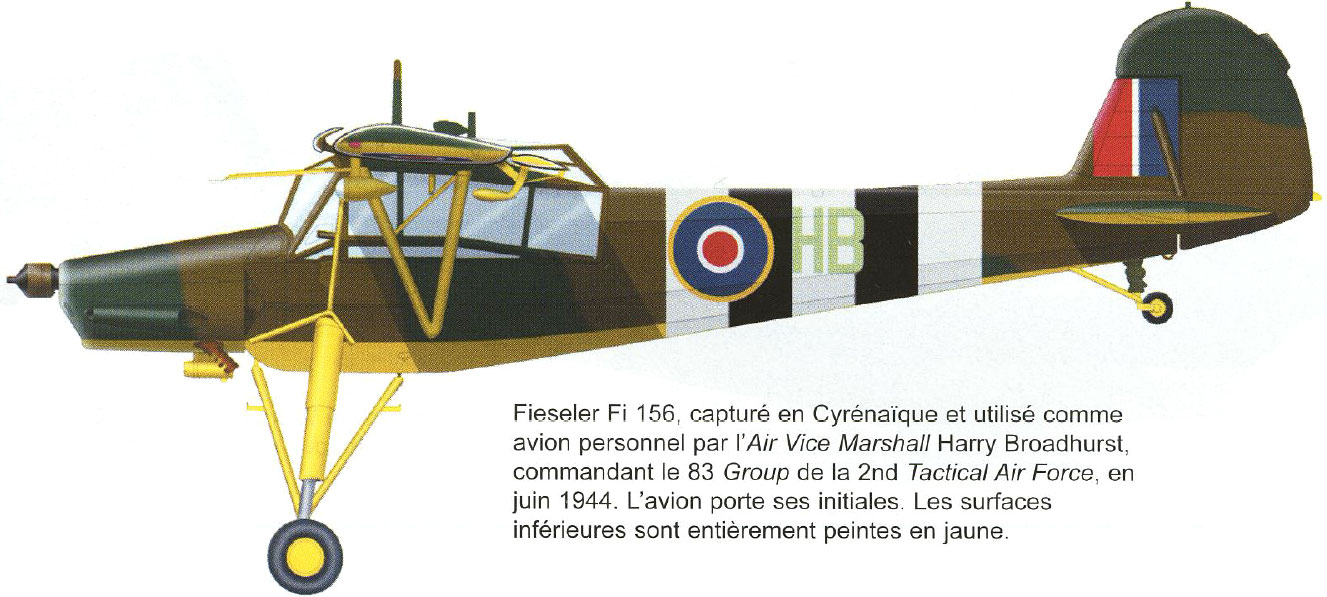

Hola de nuevo!, desde luego, lo que tienes que hacer para retrasar el C.G. es quitar peso del morro, NUNCA añadir peso en la cola. Animo, verás como te va a cambiar mejor, ya nos contarás. Ya que estamos en el tema, mirad que versión más chuli que encontrado por ahí, sin duda se sale de lo normal,(¡la podriamos bautizar como "Storch Moth" je je!) uhmmmm, habrá que estudiarlo para un futuro proyecto. Saludos
Supongo que seria alguna capturada durante la guerra, posiblemente abandonada en Francia por falta de combustible días después del desembarco en Normandia. (Joer que imaginación tengo). En realidad el avión fué capturado en la ciudad de Cyrenaique y utilizado como avión personal de un señor importante que se llamaba Harry Broadhurst, de hecho, el avión en los laterales, lleva las iniciales HB por tal motivo. Lo que si es verdad es que esta librea la llevaba el avión en Junio del 44, por lo que mi historia inventada igual.... ...

Pues decidido quitare peso par ubicarlo sobre los 9 o 9,5 si los ambos la tenéis sobre esa medida mas aviomodelli es la que recomendaba yo me he pasado tres pueblos
ya os comentare los resultados pues con el cg actual la veo muy pesada de morro incluso en un aterrizaje me capoto sin mayor importancia y creo que es debido al exceso de peso en el morro
