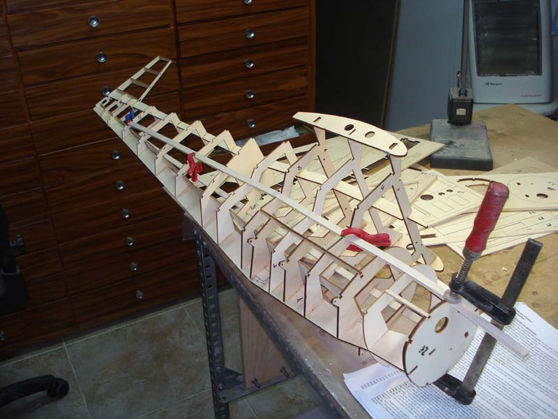

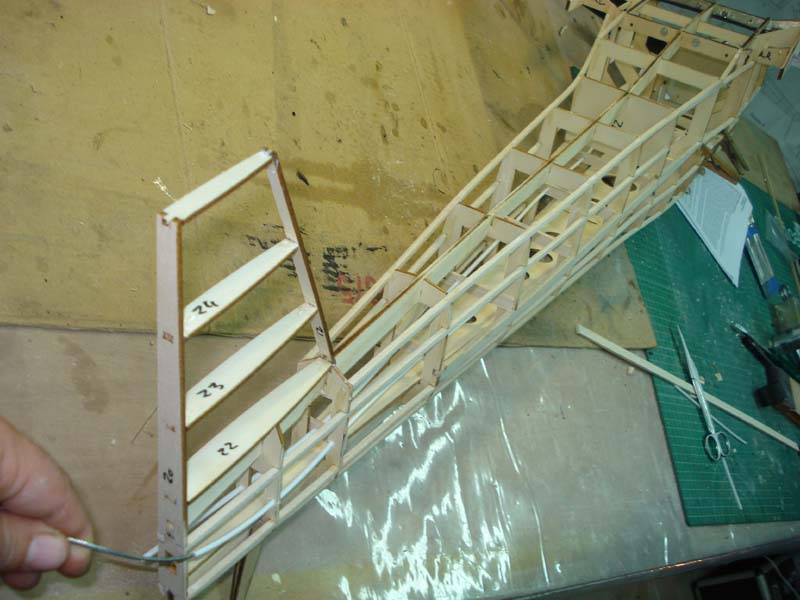

Hola a todos,
Soy nuevo en esta parte del foro y es la primera vez que abro un post en el foro de modelos a escala.
Verdaderamente no estoy construyendo un avión a escala, es en realidad una semimaqueta de aviomodelli (de los cuales prometí hace ya algunos años que no volveria a construir ninguno...), más que conocida.
La construcción está ya en una fase más o menos avanzada pero he creido conveniente acopiar algunas fotos y algo de información antes de abrir el hilo. (por eso de que a veces se empieza fuerte pero luego no se acaba.)

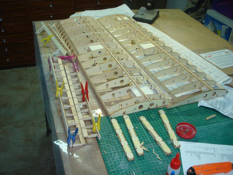

El fuselage se construye con un millón y medio de cuadernas (como se nota que estos de Mantua se dedicaban a kits de barcos), de muy mala calidad, la madera es muy blanda y se rompe con mirarla. en fin, paciencia y un par de kilos de cyano con acelerador van arreglando los desaguisados. No he construido ninguna estructura para montar el fuselage, ha sido construido "al aire" por comodidad y vaguismo. Por cierto el plano que trae el fabricante respecto al fuselage es a 1/2 de escala. La verdad es que dada la complejidad de formas del fuselage, de poco hubiera servido uno a 1/1.

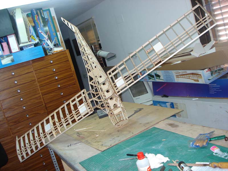

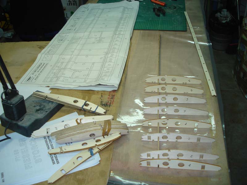

Las costillas vienen perfectamente cortadas y el encaje con los largeros es excepcional. Una de las semialas sera construida a "espejo" de la otra, ya que los planos vienen sólo con una semiala.
en poco rato tengo la estructura de las alas construidas, monto tambien las tablitas que forman la funda de las bayonetas. Tengo que decir que normalmente este Kit traia las alas en foam y se vendia un short kit con las alas en estructura a parte, de hecho así lo pone en las instucciones del propio fabricante. Este, como digo, ya traia el short kit de serie.
Bueno por ahora eso es todo, veremos como va avanzando el tema. Saludos cordiales.

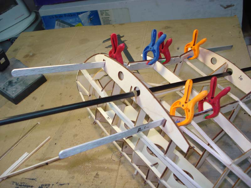

Estos dias me he dedicado a modificar las bayonetas de sujección del ala. Estas tienen un diedro brutal que afean excesivamente la silueta de la Storch. He decidido, aún a sabiendas de reducir cualidades de vuelo, cortar por la mitad ambas bayonetas y anular totalmente el angulo, de este modo conseguiré que se parezca un pelín más al modelo mayor.
De este modo se unen las bayonetas al fuselage, van sujetas con varios tornillos que atraviesan las cuadernas, epóxi y, finalmente se refuerzan con dos pequeñas varillas de carbono de 3mm.
Para alinear todo el conjunto a cero grados, empleo como guia un tubo de carbono.
Una vez seco el epóxi no puedo resistirme a montar el conjunto a ver como va quedando la cosa.

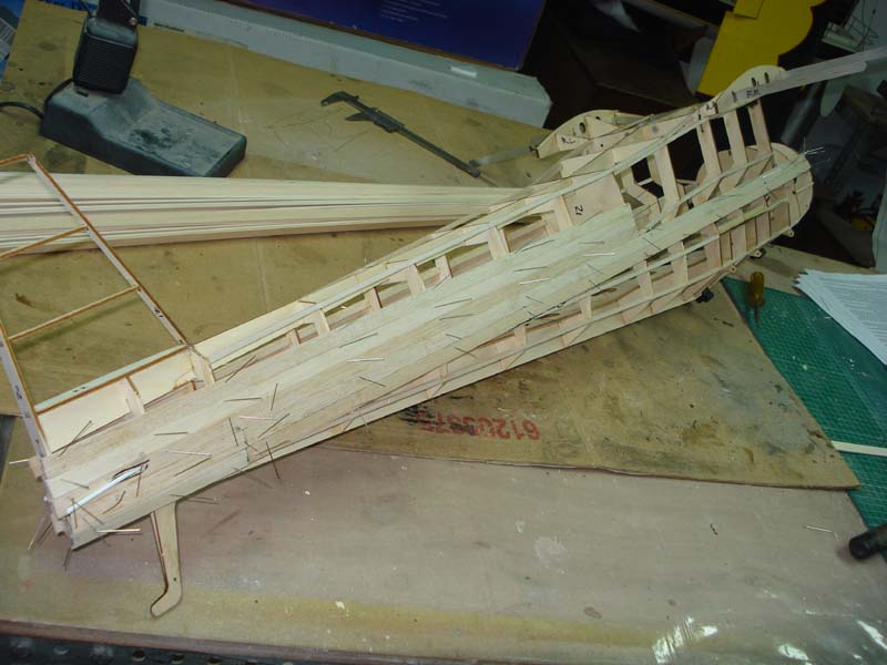

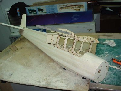

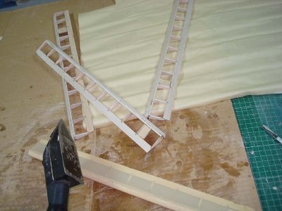

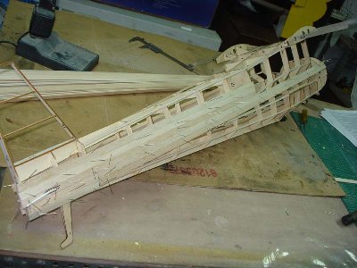

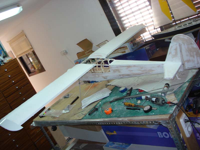

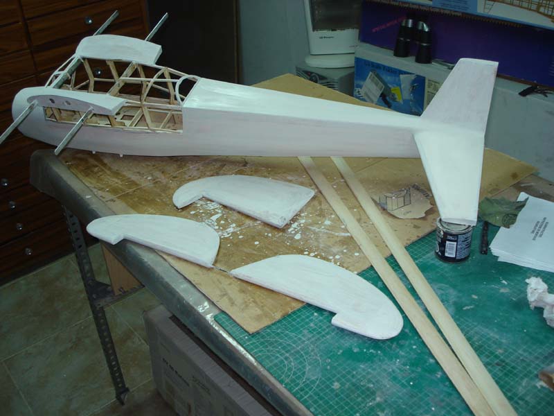

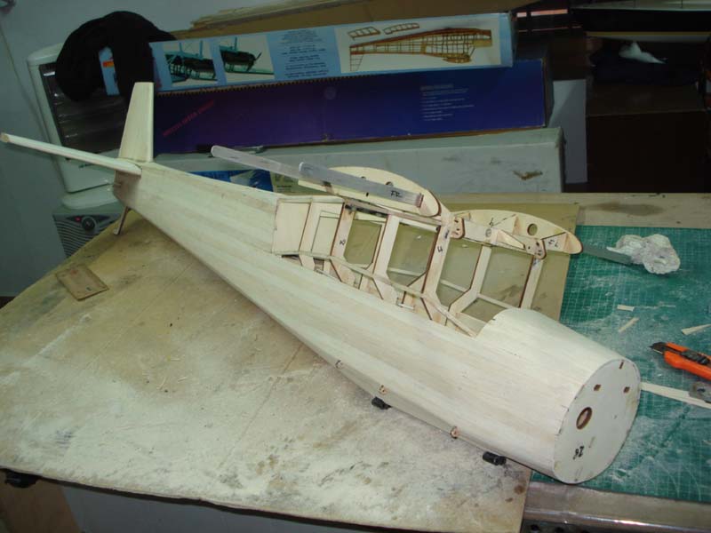

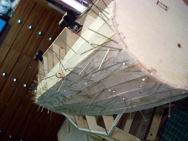

Hola de nuevo, menuda "panzá" a pegar listones que me he dado esto dias, menos mal que entre el calor y el colocón a pegamento Imedio la cosa ha sido más llevadera.

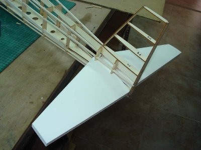

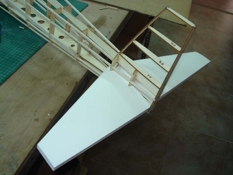

A todo esto y antes de empezar a forrar, hay que presentar ahora el estabilizador horizontal, de un corcho duro y forrado en una especie de plastico fino muy resistente, eso si, pesado como un estadio de fútbol. Más adelante cuando el fuselage este forrado. cortaré las tiras para introducirlo y pegarlo, si me cargo algo del forro colindante ya le pondre masilla. (de la que no pesa).
Aunque el avión real solo va entelado en su parte posterior, los tios de Aviomodelli han decido hacerlo "macizorro" y lo forran todo con listones de balsa de 10x2 mm.

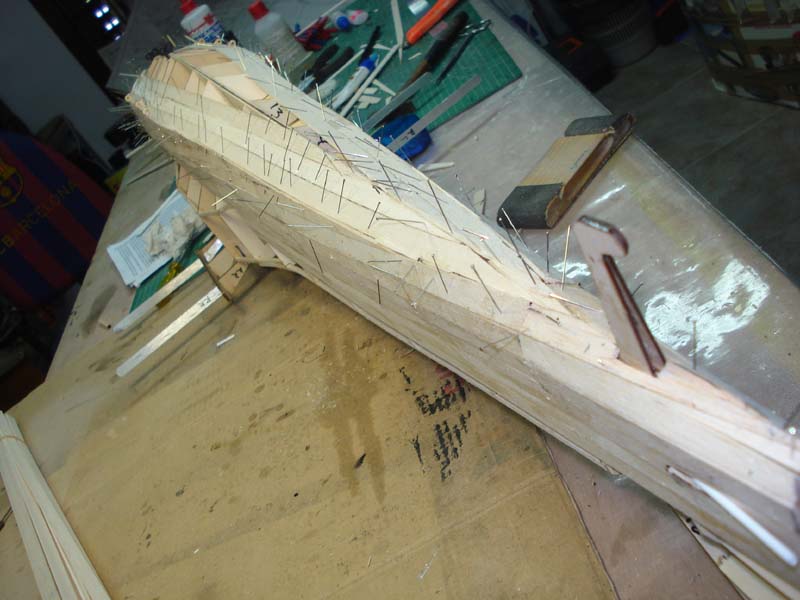

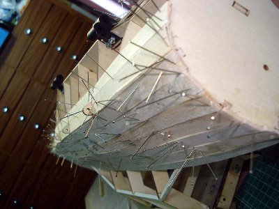

Las tiras o tracas van cortadas a medida una a una, por ahora no me preocupo de ser excesivamente preciso ya que con lijados posteriores conseguiré un acabado algo más lineal. Esto recuerda a cuando montaba algún barco de esos de Artesania Latina pa poner en el salón...
Esto empieza a parecerse a una chumbera, con tanta aguja he tenido que utilizar un dedal de costura por que se me estaban quedando lo dedos como chorizos morunos.
Bueno, al final el trabajo queda hasta bónito, tras un primer lijado así es como queda la cosa. Ahora a descansar un rato. Saludos a todos.

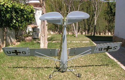

Hola amigos, os enseño alguna de las cosillas que van saliendo en el taller y que poco a poco van completando la Storch, esto va que "chuta".

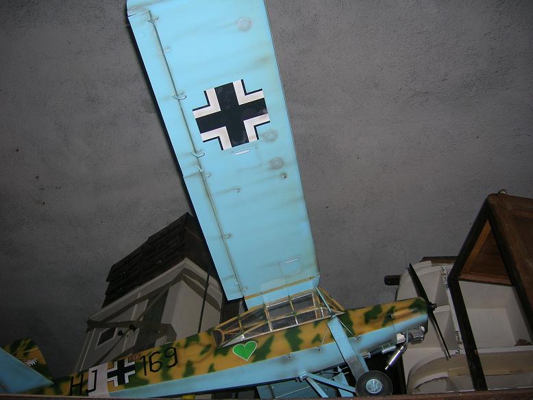

Por JUSTINO FLORES
#852904
Buen trabajo Bonet.... estas disfrutando como un enano y tambien nosotros, claro

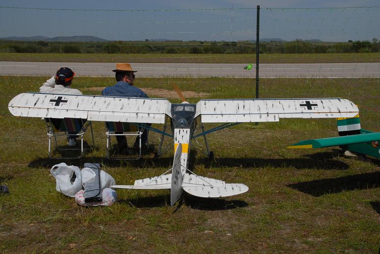

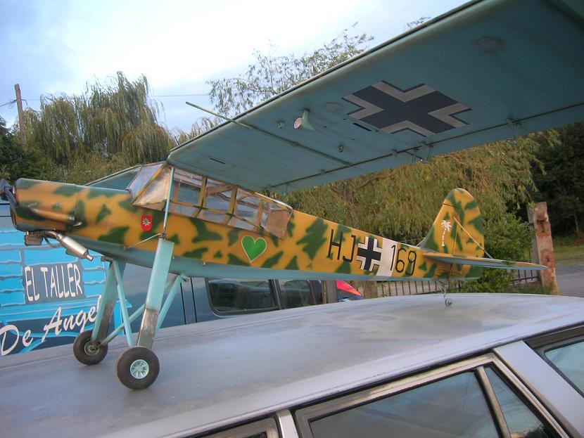

Te adjunto foto de la Storch de mi amigo aerozamora, que se la curro el solito y he tenido el placer de ver volar varias veces en mi club. Adelante , estoy pendiente de tus progresos.
Por Vicente Bonet
#853249
Alaaaaaaaaaa, vaya chulada. Esa si es una Storch, además el campo me suena, eso es en Cáceres no?, mis más sinceras felicitaciones a Aerozamora por semejante avión. La verdad es que ya la habia visto en algunos de los videos que hay colgados, impresionante el despegue, el tamaño, el vuelo..., snif, envidia sana.
Bueno y a ver ahora como lo hago par seguir motivado con la mia, prometo que de ahora en adelante las curradas me las voy a pegar en aviones grandes, de verdad de la buena. Al fin y al cabo el trabajo es el mismo y el resultado mucho más espectacular. Mientrastanto...

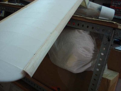

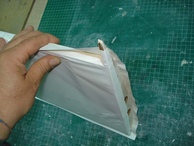

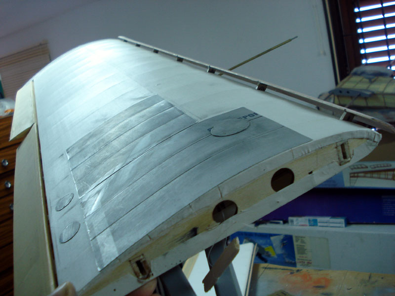

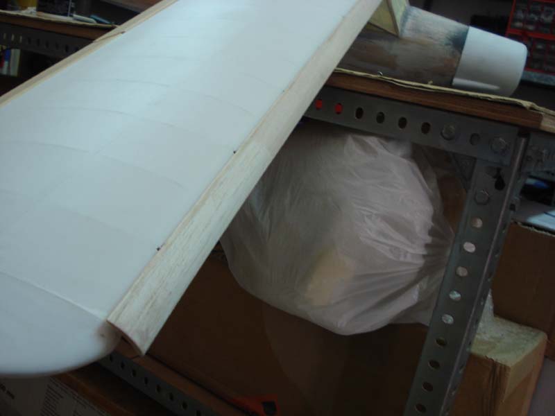

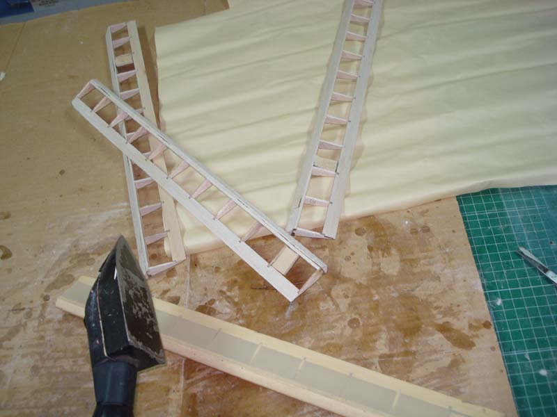

Aqui ando empezando el entelado de alerones y flaps, ambos van forrados con solartex.
Las superficies de mando traseras estan forradas en balsa de 1,5 ¿...?, la verdad es que en el avión real van enteladas al igual que las superficies fijas, el fuselaje..., estos de Aviomodelli se ve que tenian excedente de balsa o algo así.

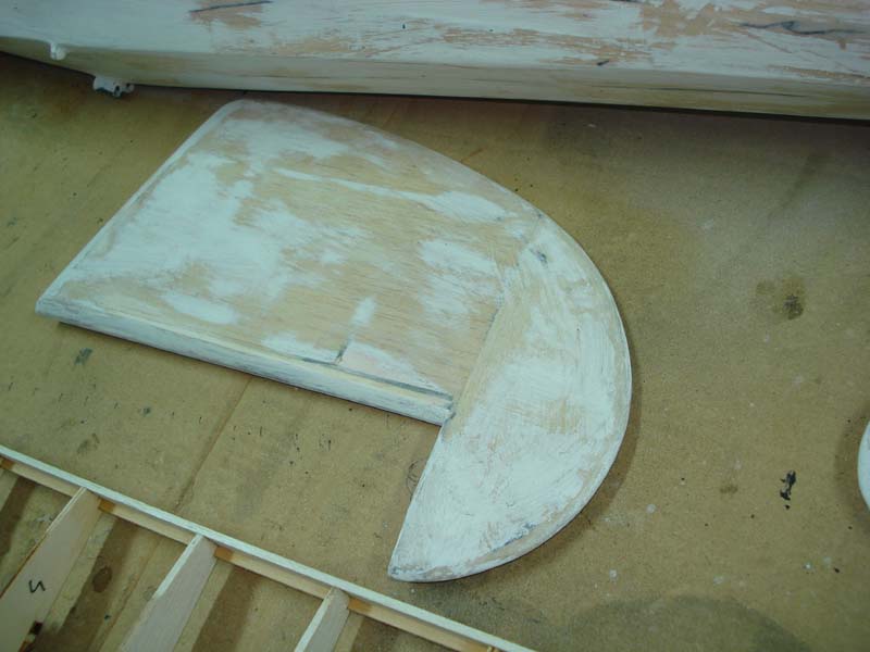

aprovecho para dar unas manitas de aparejo Titanlux con lijados intermedios, de este modo empiezo a alisar un poco la superficie y a prepararla para el pintado.
para las alas empleo tambien tela pero en este caso creo que es Oratex de color blanco, no lo hago por nada especial, simplemente por que en algún avión lo tenia que utilizar, no se ni como llegó a mi taller. Nunca lo habia usado, parece como más maleable que el Solartex pero el pegamento no parece tan fuerte. (igual lo tengo caducado...)
Y de esta guisa va quedando el modelo, esto tiene buena pinta. No he podido resistir a colocar el tren de forma orientativa, esta es una parte importante, quiero cambiarle algunas cosas e imagino que me dará un buen curro pero ya se verá. Hasta pronto.

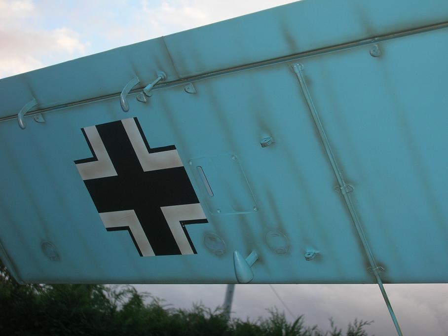

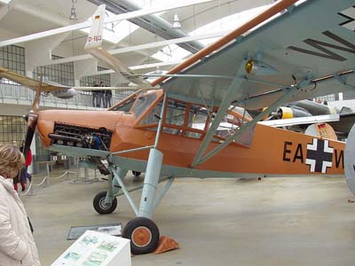

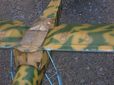

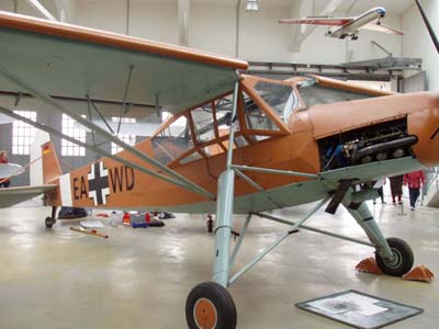

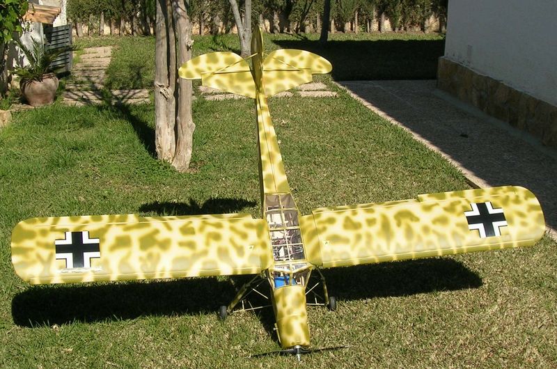

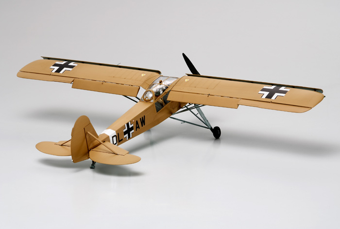

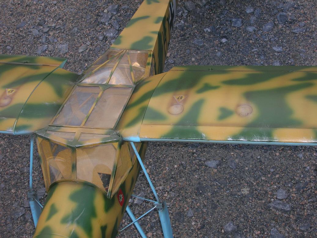

Hola amigos, Vaya guapada la página de realscale, la misma Storch está construida a semejanza del mayor con su estructura tubular del fuselage, y menudos planos con sus dibujos a 3 vistas. Muchas gracias por el link, ya lo tengo en favoritos.

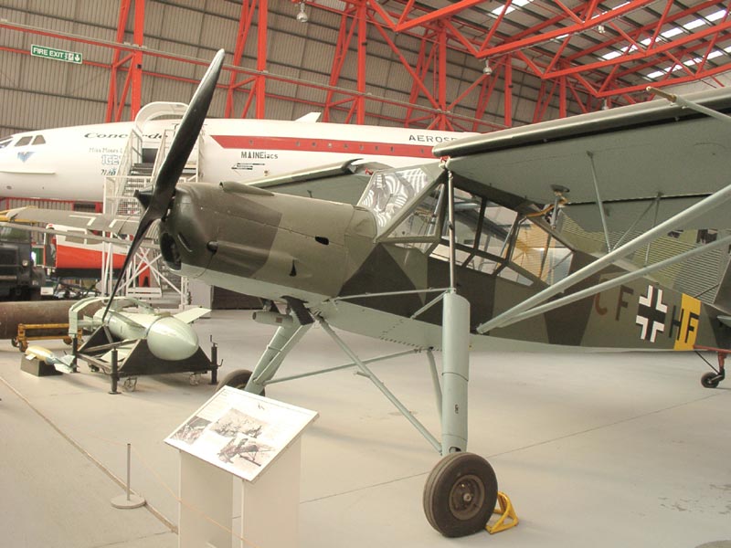

Aprovechando el paseito por "googleworld" creo que ya he encontrado un versión de la Fi que me gusta para pintar la mia, se trata de una que descansa en un museo alemán cuyo nombre y escritura se me hacen imposibles de reproducir.
Esta pintada en marrón y seguramente estuvo basada en su dia en el Norte de Africa. No voy a involucrarme mucho en el tema de matriculación, numeración, versión exacta, unidad en la que estuvo operativa, etc. Si alguien se siente o sintiera ofendido por esta circunstancia, le pido disculpas de antemano y admitiré que me abofetee si es preciso. He sido maquetista plástico durante muchos años y se que hay cosas que pueden herir sensibilidades.

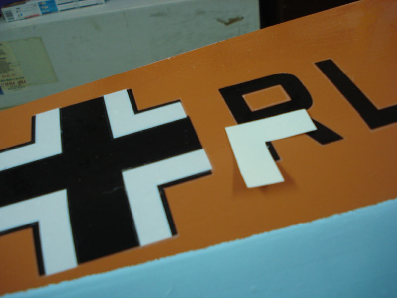

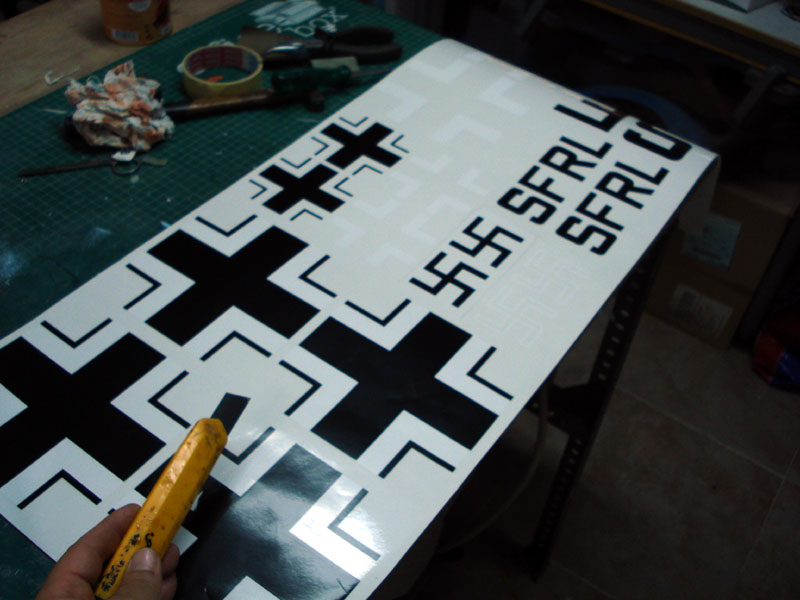

Mi intención es aprovechar el excelente juego de calcas que trae el kit y disfrutar montando y decorando el modelo que en definitiva es de lo que se trata. Al fin y al cabo el modelo es sólo una semimaqueta.
Bueno os pongo unas fotos del susodicho.

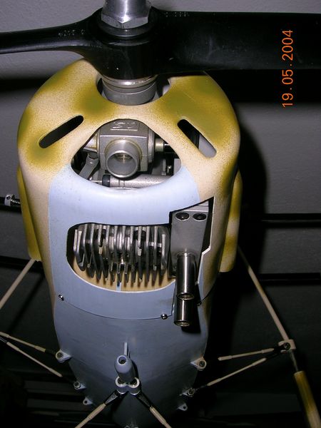

Este aparato no tiene las tapas del motor, seguramente las altas temperaturas que habia donde "trabajó" hacian necesaria una buena refrigeración, así como un facil y rápido acceso al personal de mantenimiento.
A pesar de la señora del abrigo, esta foto es muy provechosa, sirve para ver en detalle el bonito foco de aterrizaje, el gigantesco tubo pitot (doblado para salvar los slats), los mismos slats que en esta versión eran fijos, los montantes del ala y una mágnifica vista del tren de aterrizaje principal. Si señor , buena foto.
Esto es la foto de un esquema de pintura del magnífico Kit de Tamiya, también servirá para tomar referencias, la versión a pintar es la de abajo, fuera complicaciones.
Ya puestos, no me resisto a poner una foto de ese mismo kit, sencillo pero bién bonito.
Recibid un cordial saludo, hasta pronto.

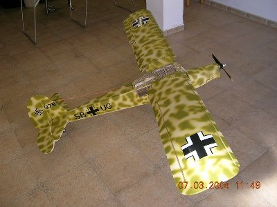

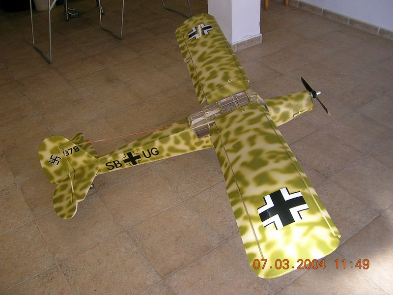

Vicente, otra "Cigueña" del mismo fabricante que la tuya y tambien en semi-maqueta, si te sirve de consuelo, a mi me salio un Sr. Callo en el dedo indice del proceso de alistonado.....de todas las maneras el modelo merece la pena, tiene un vuelo muy real y su estetica es magnifica, eso si, procura lograr una carga alar lo mas baja posible.
Hasta la proxima vez que coincidamos...¿ Quizas el 23 de septiembre en el Cto.de España de F4C, en el Club Ala RC de LLiria (Valencia)........
Manuel Gallardo

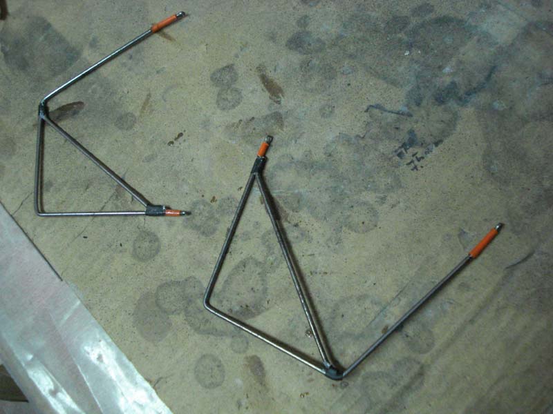

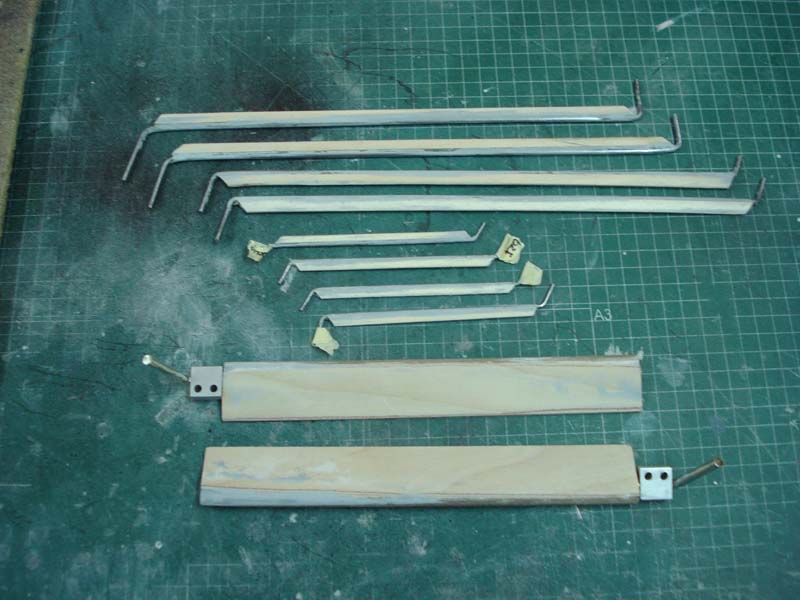

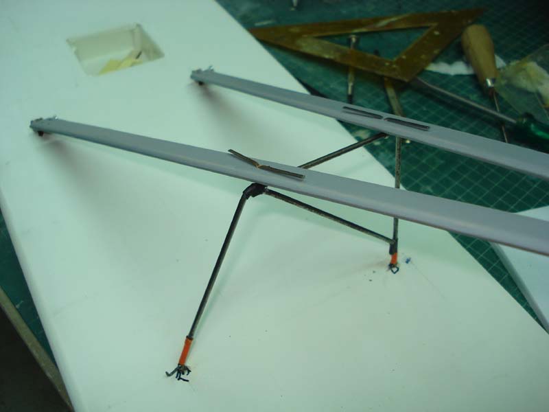

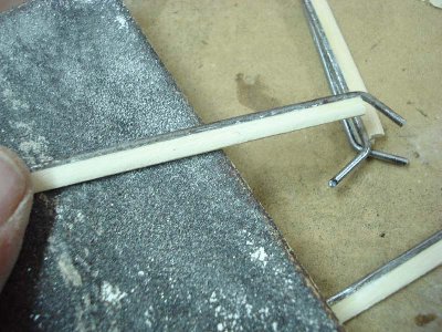

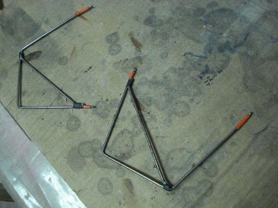

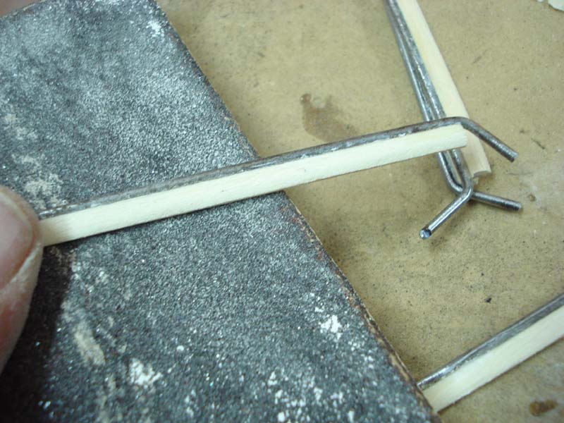

Por ahora la cosa sigue a buén ritmo, estos dias me he liado con el tren, el modelo viene con todo el varillaje para una reproducción más o menos a escala, ¡hasta trae unos muelles para la amortiguación!. He querido modificar ligeramente la altura del tren, ya que me parece que en el suelo da la impresión de tener un tren muy alto y estrecho. Para modificar esto he cambiado el tamaño de alguna de las varillas que basculan y dan soporte al tren principal, de este modo el tren queda un poco más "aplastado" simulando en algo el peso del avión, y sobre todo, he conseguido un ancho de via algo mayor lo que me ayudará a facilitar algo el despegue.

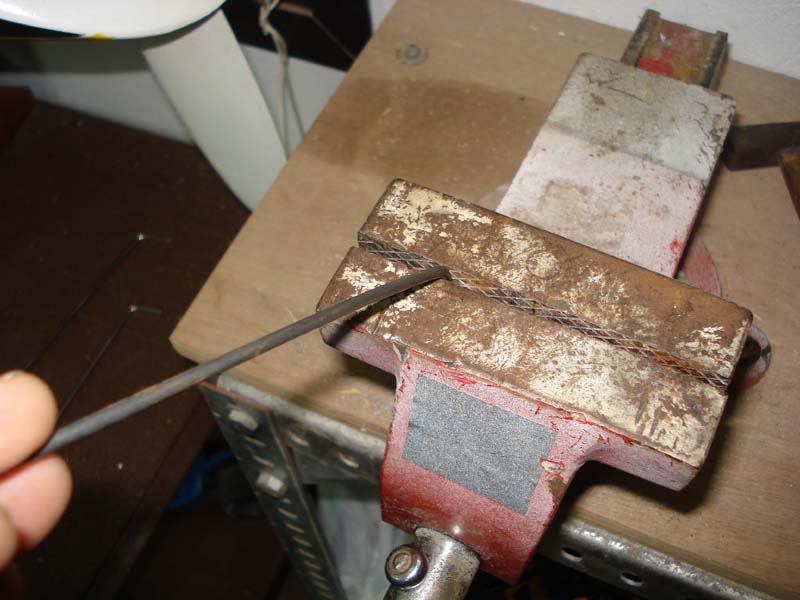

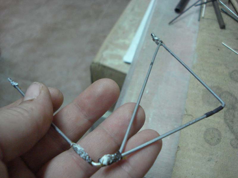

Aquí ando doblando las nuevas varillas de 3mm para el tren principal.
He puesto una tira de contrachapado en cada varilla para simular el montante, es algo laborioso pero la imagen del tren, al final, lo agradece. Para darle la forma definitiva utilizo taco de lija y masilla de putty.
Este es el conjunto que sirve para ensamblar el tren principal, ya está listo para ser montado en el fuselage.
Aprovecho ahora que no hay servos para pintar el interior de la cabina. No me veo con animos para montar un cockpit detallado.

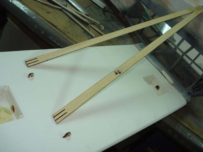

Aquí están los montantes del ala que creo que también me van a dar algún dolor de cabeza.
Por lo pronto hay que ajustarlos a las nuevas medidas por el tema de la ausencia del diedro.

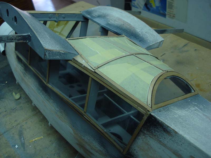

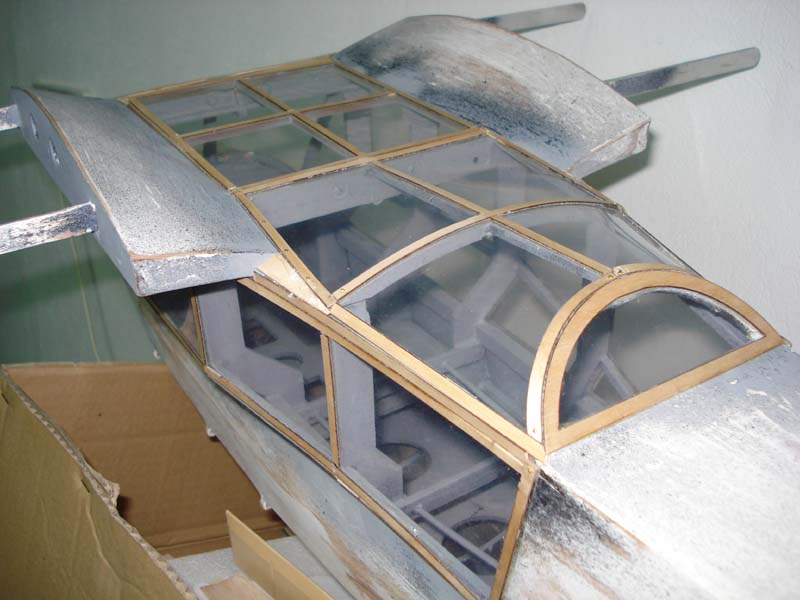

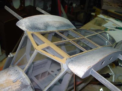

Hola amigos, bueno esto avanza poquito a poquito. La verdad, más que "sudor y lágrimas", me quedo sólo con el sudor... ¡Joerrrr!, como está el taller, está que arde, (y no de actividad precisamente!), ¡Vaya calor!. En fin, entre Fantas, CocaLocas y ventilador se hace llevadero, así vamos por ahora:

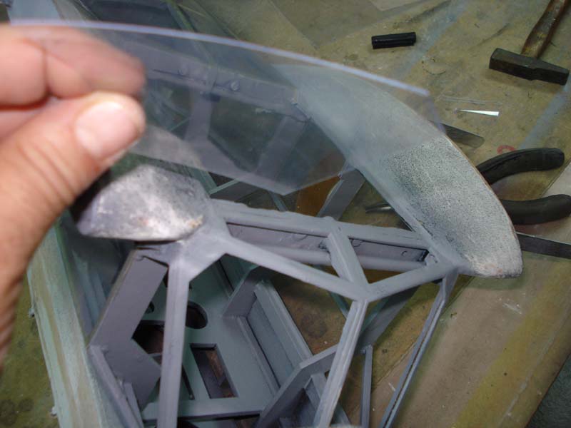

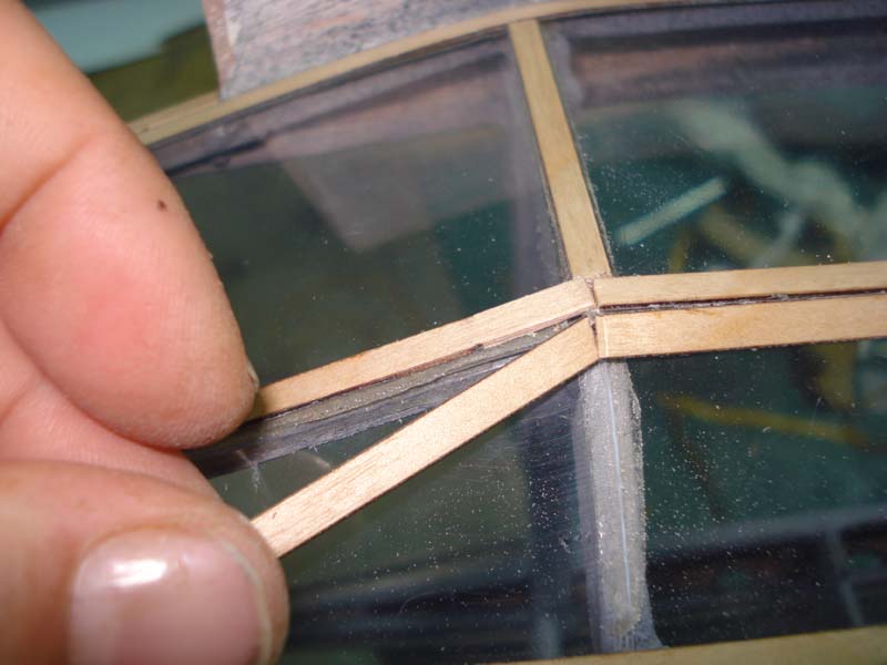

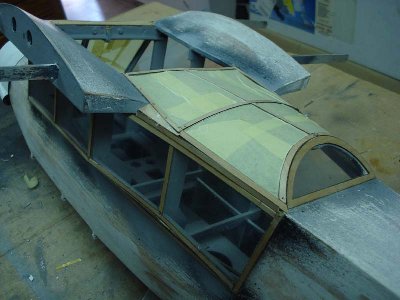

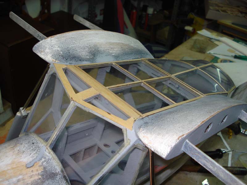

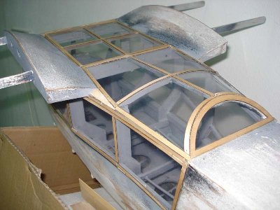

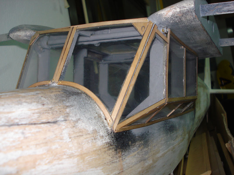

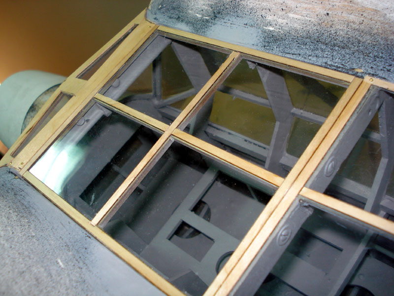

Aparco los montantes del ala por un momento (es un decir) y me lio con los acetatos que conforman la cabina. Los de Aviomodelli te dan una hoja A3 de acetato transparente de buena calidad y ¡Ala!, ve cortando ventanas. Hay que tener cuidado con malgastar, si no al final nos quedaremos sin.

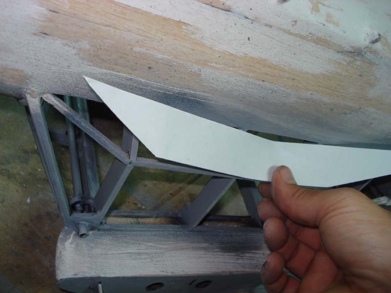

Recorto una plantilla con un folio sobre la estructura, para ir sobre seguro, luego traspasamos el patrón al acetato y recortamos, facil pero laborioso.
En esta foto borrosilla se puede ver el grosor del acetato, más que suficiente.

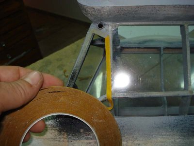

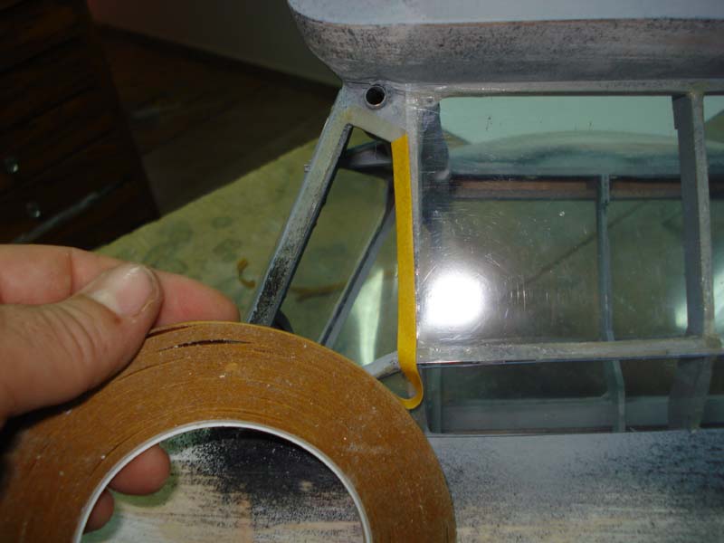

Para pegar el acetato a las cuadernas de la cabina he utilizado cinta adhesiva de doble cara, esta tiene apenas 4mm de grosor y se puede encontrar en tiendas de fotografia.(se emplea para pegar las fotos a los albumes).
Aquí se ve la cinta en cuestión y como se aplica para pegar el acetato.

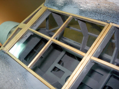

Una vez montado todo el parabrisas, tenemos que simular los marcos alrededor de toda la cabina... ... ... ... : Es pa matarlos o no es pa matarlos!, (lo siento no he podido aguantarme, vaya curro...). Igualmente estos marcos también los he pegado con la cinta esta de doble cara. Los cachondos de Aviomodelli te dicen que los claves con unas puntillas de esas que se emplean para hacer barcos. Vamos lo que faltaba, ni de coña!. Eso si, he empleado alguna para dejar en su sitio a algún que otro marquito que se resistia ir a sitio.
A todo esto, hay que reconocer que finalmente lo marcos quedan chulos, más tarde la masilla y la lija harán el resto y formarán una armazón consistente y creible alrededor de los cristales.

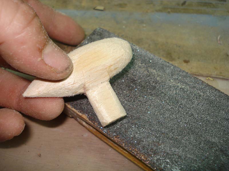

Con un taco de balsa he tallado la antena que va sobre la cabina.

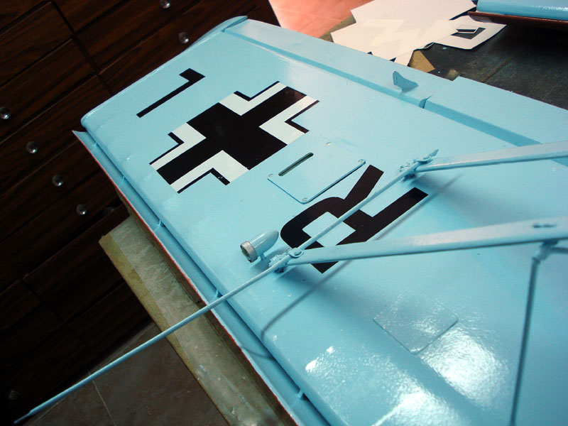

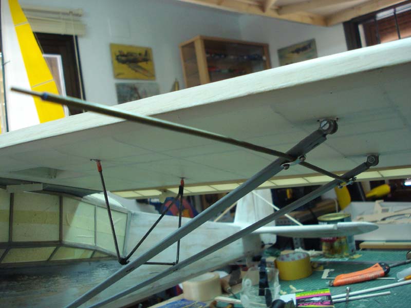

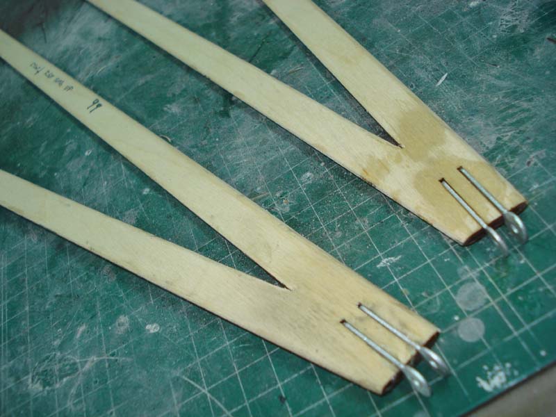

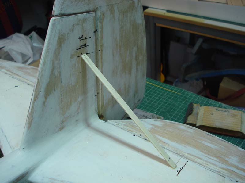

Esta es el primer montante que servira de guia para los definitivos. Estos soportes van colocados entre el intrados alar y los largueros de sujección del ala, no vienen el kit pero si los construyes dan un toque realista al conjunto.

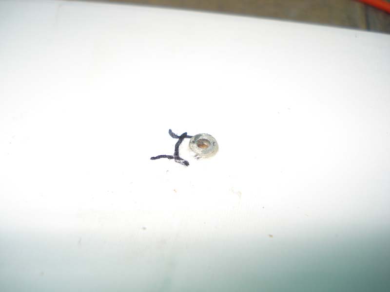

En estas fotos se ve el sistema de sujección de los montantes al intrados alar, he empleado pasadores y varilla de cuerda de piano de 1mm. La intención es que a parte de servir de función práctica y realista, también fueran fáciles de desmontar. De todos modos con el conunto montado, todo tenia mucho juego y holguras por lo que cambié el sistema a otro mucho más sencillo...
Lo dicho, fuera pasadores ala!, perforación directa.
Ahora una arandela sustituye a la varilla de 1 mm.
Y al fin tengo el conjunto listo para masillar y pintar.

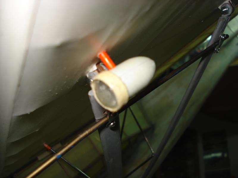

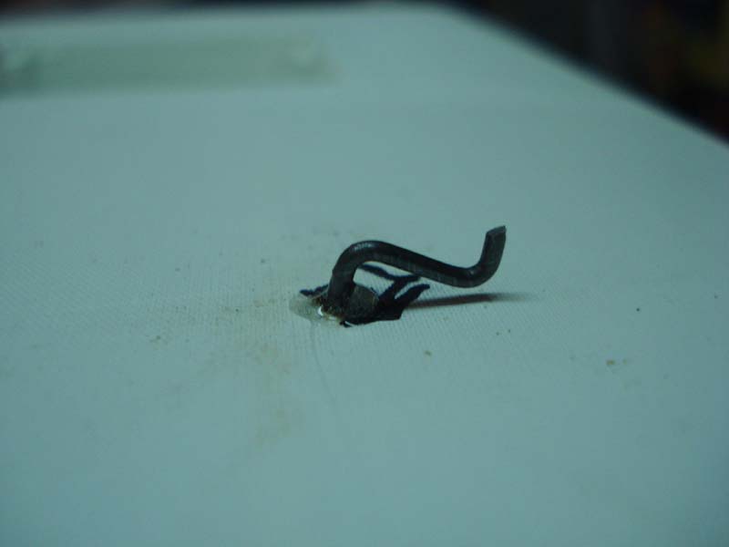

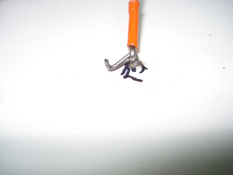

El tubo pitot y el foco de aterrizaje son faciles de hacer y se agradece su presencia. ¿porque no construirlos y montarlos?. en la foto del tubo pitot se puede ver como queda montado el soporte de los largueros del ala que he construido anteriormente.
El tubo pitot está hecho con tubo bowden y varilla de acero en su interior. El foco está construido con media bomba de un Stuka a 1/32 de la Revell, se encinta con carrocero estrecha en su parte frontal para simular el marco de la lámpara, el cacho transparente se recorta de un resto de acetato y se le da forma con calor. La masilla y la pintura harán el resto.

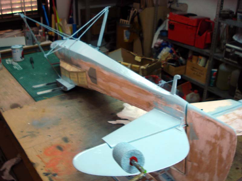

Bueno, por ahora termino con los montantes superiores de los estabilizdores, están hechos con dos tiras de contrachapado de retales en 3mm, se lijan y se perfilan para pegarlos luego con cyano y aclerador.
Esto es todo por ahora. Saludos cordiales.

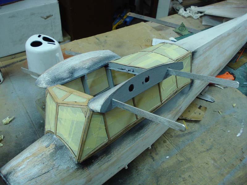

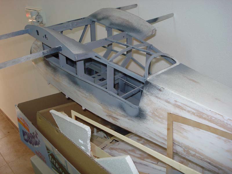

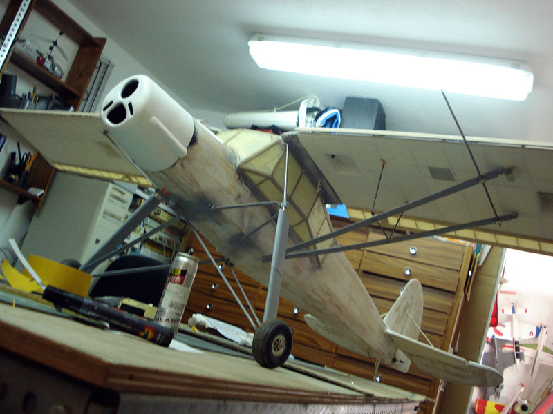

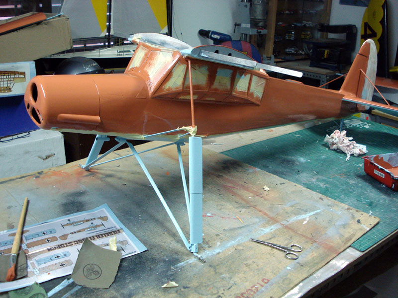

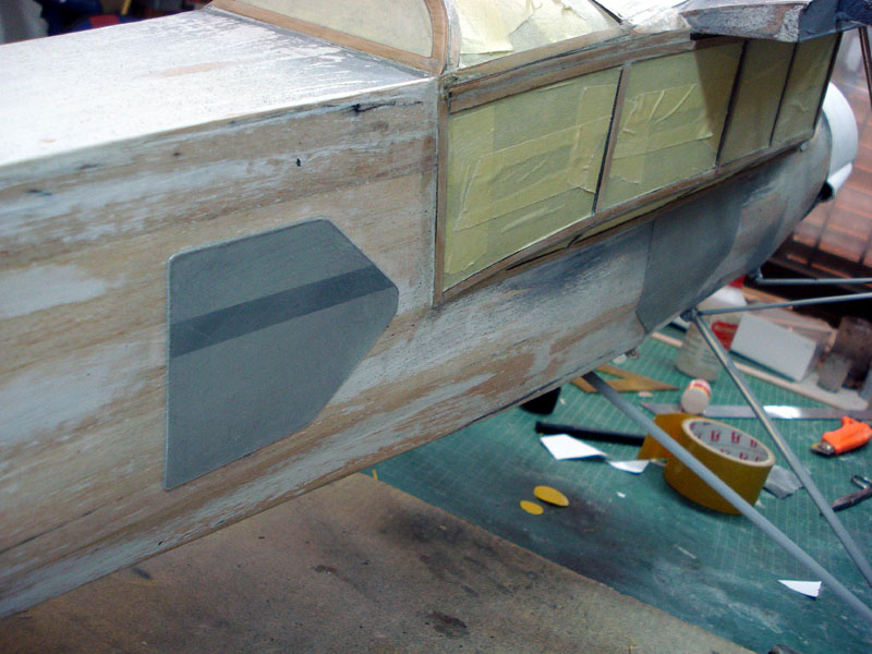

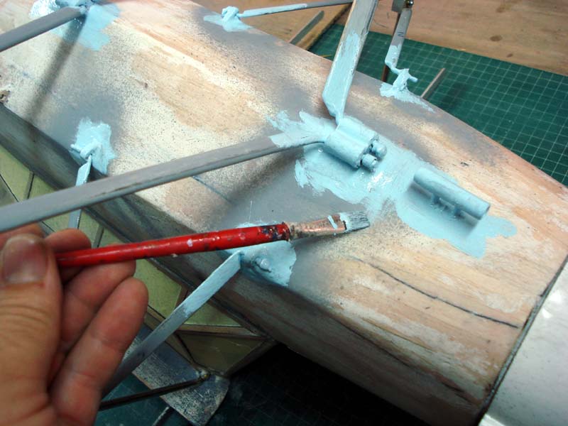

Hola de nuevo amigos, bueno, esto empieza a estar listo para la pintura, estos dias los he empleado acabando algunos detalles por capricho (detalles semimaqueteros) y otros por obligación (tren de aterrizaje), y así es como ha ido la cosa.

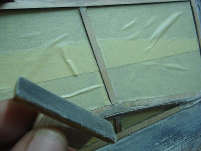

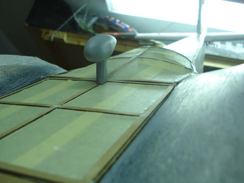

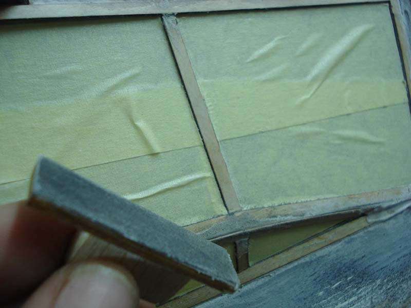

He estado enmascarando la cabina con cinta de carrocero. En principio emascaraba cada ventana por separado, pero luego he visto que era más fácil y rápido encintar todo y luego marcar con cutter afilado.
Conviene que el tiempo que esté el acetato en contacto con el pegamento de la cinta sea lo más corto posible (para que no deje marcas dificiles de sacar luego), yo estimo que este tiempo no debe sobrepasar una semana, aunque con este calor..., a ver si puede ser menos.
No estaria mal para vuelo instrumental ¿no?.

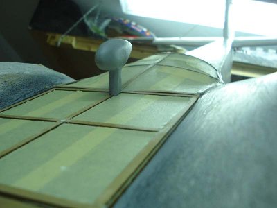

Me he preparado una pequeña lima para, una vez seca la masilla de putty, lijar bien todas las uniones de los listones que conforman la estructura de la cabina.
Así luce de bién nuestra antena sobre el techo de la cabina, una vez enmasillada y con imprimación.

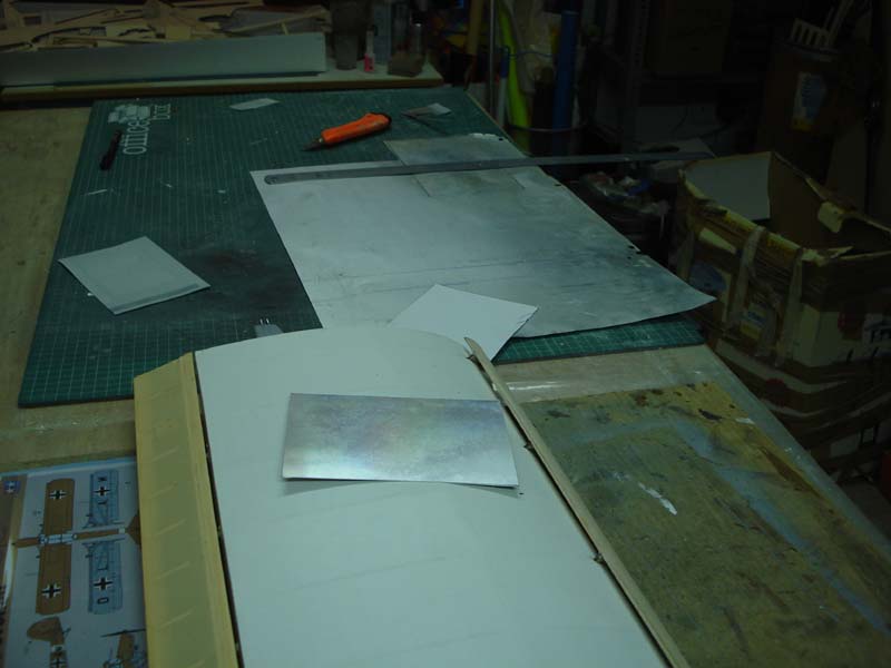

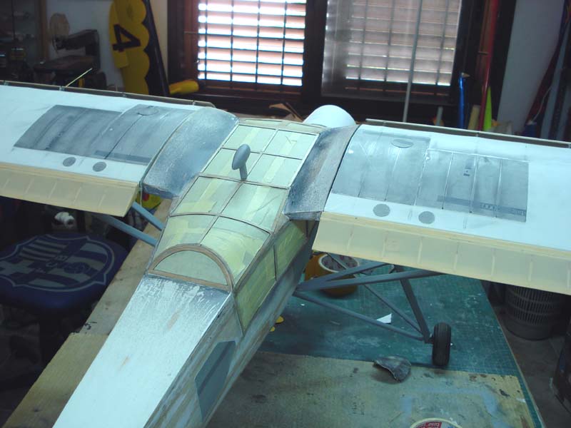

Con chapa de imprenta y siguiendo los trípticos a escala, simularé los depósitos de combustible sobre el extradós alar. También y con el mismo material reproduciré los tapones de combustible.
Aquí se ven los "depósitos" ya terminados y pegados sobre el extradós con una mezcla de ciano y cinta de doble cara.
Estos elementos son un elemento muy fácil de simular y que estoy seguro que lucirán mucho en el acabado final.
Con la misma chapa simulamos la tapa del "maletero" posterior. En algunas Storch se habia llegado a llevar un tercer pasajero ahí dentro, Y en muchas versiones también se utilizó ese espacio para meter una camilla y utilizar el avión a modo de ambulancia. (No me imagino donde iria a para el centro de gravedad)
La parte central ya va tomando cuerpo.

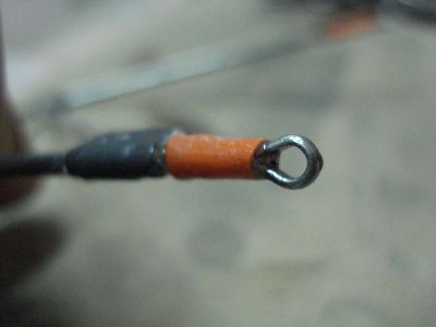

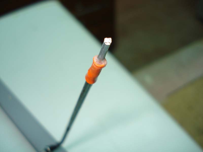

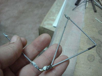

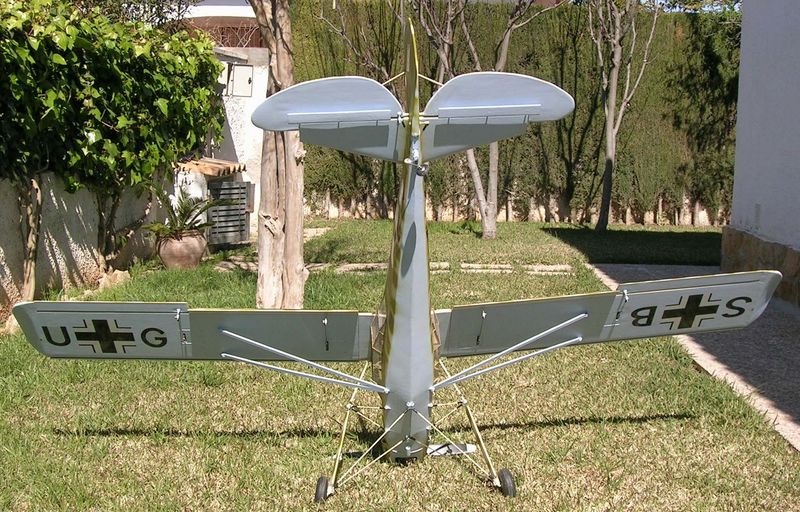

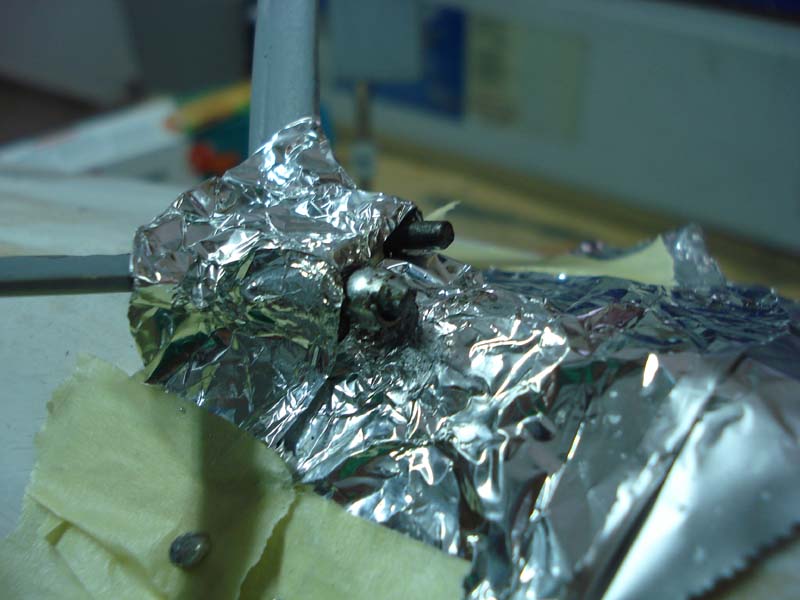

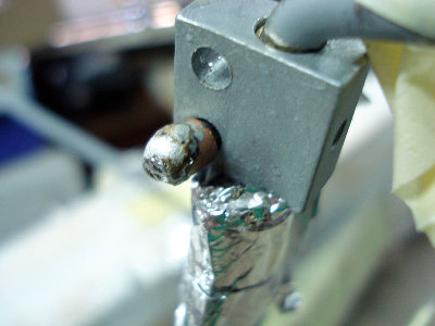

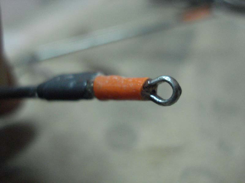

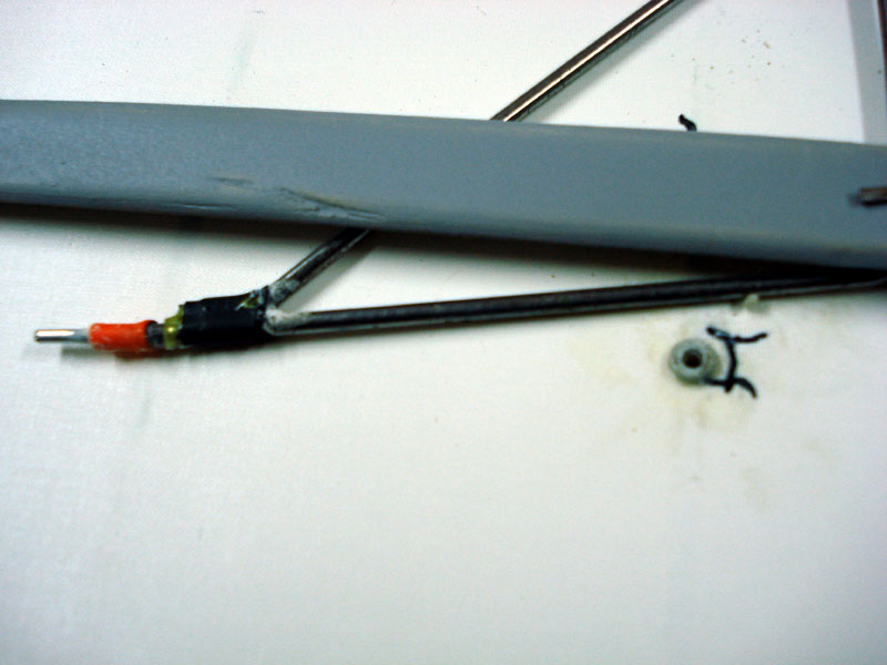

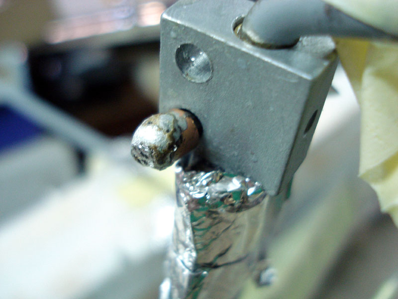

Hasta ahora y en las fotos anteriores el tren sólo estaba presentado, como vamos a comenzar ya mismo el proceso de pintura, voy a soldarlo y fijarlo en su posición definitiva.
Para ello empleo soplete de gas y estaño plata para fijar los aros de cobre alrededor de la cuerda de piano, de este modo creamos un tope para que la varilla no se salga de su alojamiento.
Para proteger algo el modelo del calor del soplete he utilizado varias láminas de papel Albal como protección, pero la verdad es que no es muy efectivo. Mejor emplear un Gel térmico que funciona de fabula y que ademas es reutilizable, la cuestión es que aquí, en Ibiza, no he sabido encontrarlo.
De esta guisa queda el tren una vez fijado en su sitio. Espero que el ancho de via que he obtenido con la modificación ayude en sobremanera al carreteo del avión durante el despegue. Se verá pronto..., ya queda menos, y ahora a pintar. Un saludo y hasta pronto.

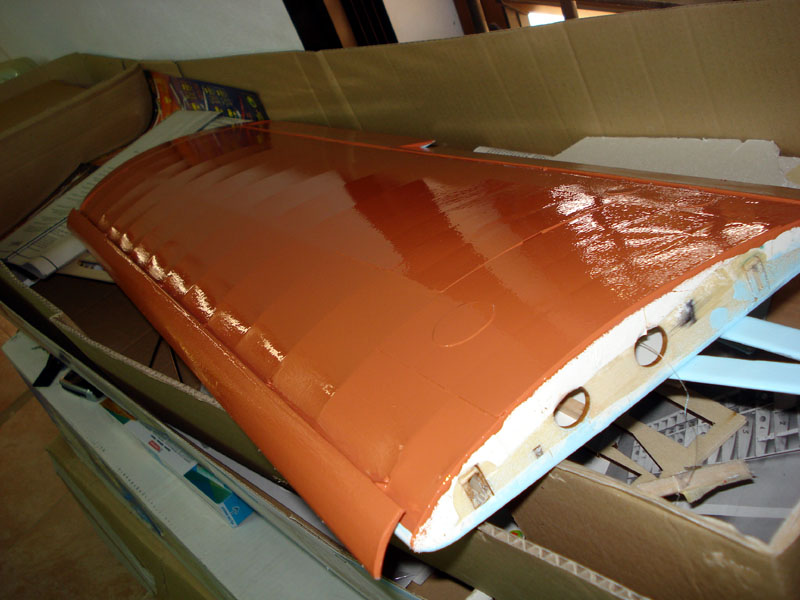

Muchas gracias Rialp, veremos al final que sale. Con este calor hay que tener más moral que el Alcoyano, pero bueno, no hay mal que por bien no venga y estas temperaturas ayudan mucho a que la pintura seque con rapìdez, asi que al tajo:

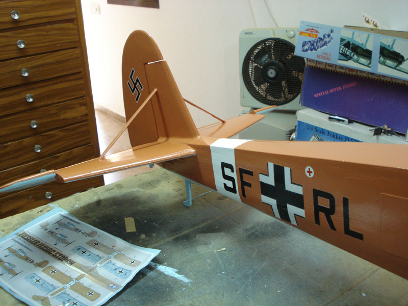

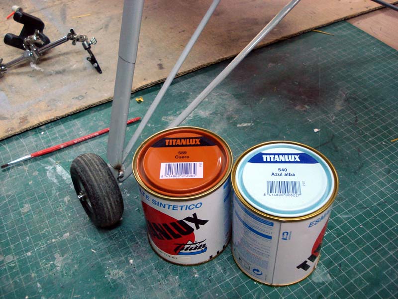

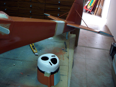

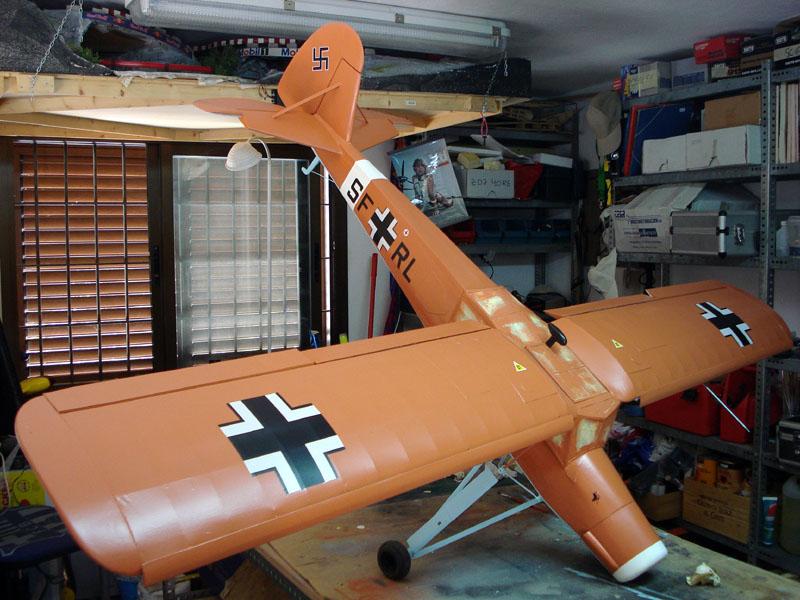

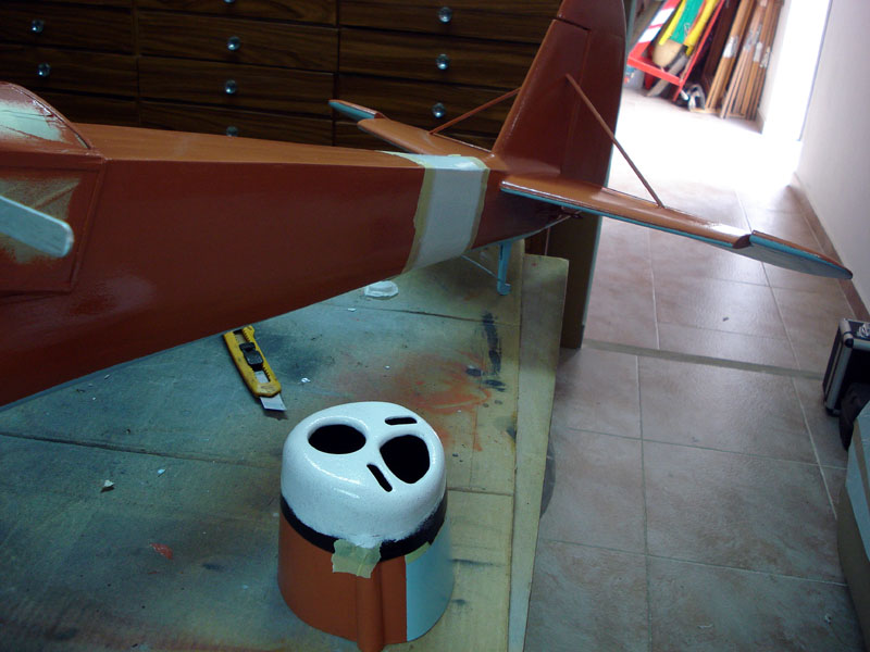

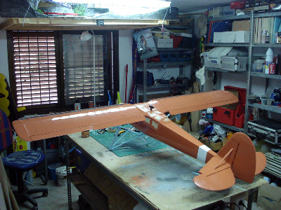

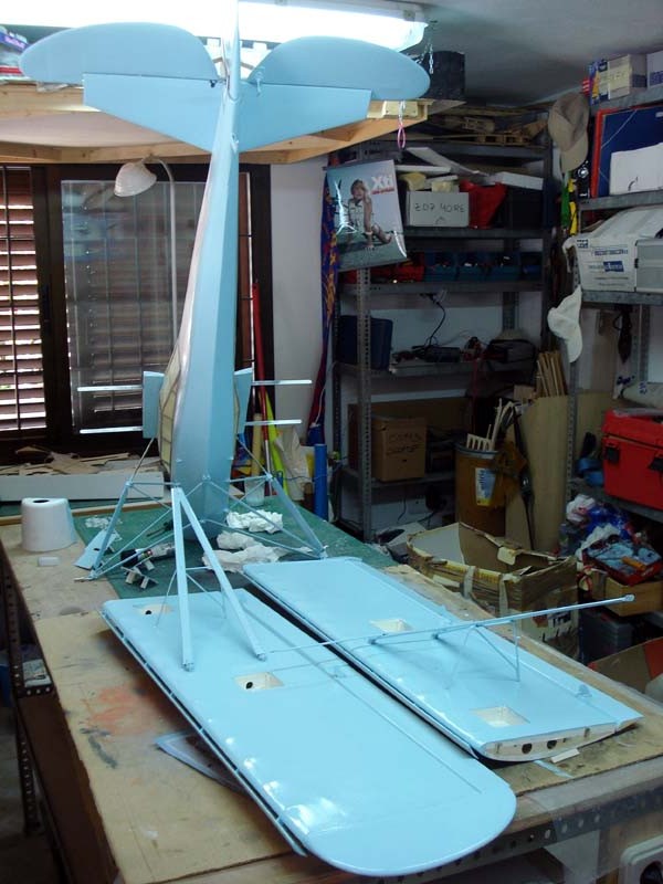

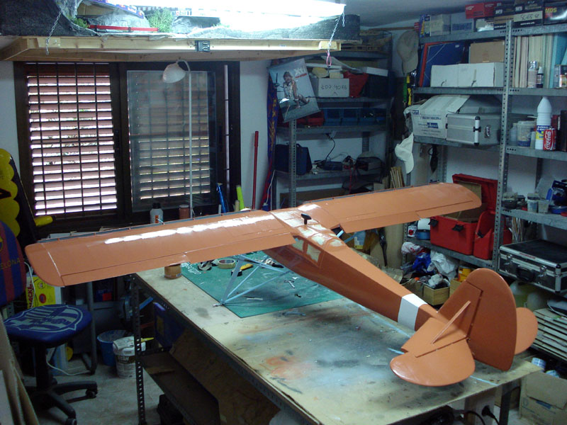

Aquí os presento a los dos grandes protagonistas de los próximos dias. Se trata de pintura esmalte normal y corriente de Titan. 12,00 Euracos por bote, joer que clavo.
De todos modos tengo que decir que hacia unos cuantos años que no utilizaba pintura "normal" para mis aviones y en este sentido se nota el avance de calidad y resultados que las casas de pinturas han conseguido, (por lo menos esta de Titan). La pintura ha cundido un montón, de rapido secado y estira con mucha facilidad, por último el brillo final es espectacular. Cara pero buena.

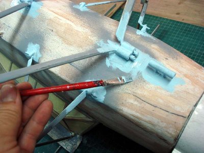

Empiezo por la panza, recortando con un pincel todos los rinconcitos que presenta el fuse.
Una vez "recortado" empiezo las zonas más grandes y lisas con un rodillo corto. Parece mentira los resultados que se llegan a obtener pintando a rodillo, personalmente creo que compensa el pintado a pistola. Me explico: El resultado final no es tan fino y desde luego que con paciencia a pistola queda mejor, pero , por otro lado me compensa el no tener que enmasacarar el avión, el no tener que limpiar la pistola, si el acabado de la superficie no es a cristal el rodillo lo disimula mejor, no tienes que utilizar careta obligatoriamente, y creo que además es bastante más rápido.
Así queda la parte inferior del avión.

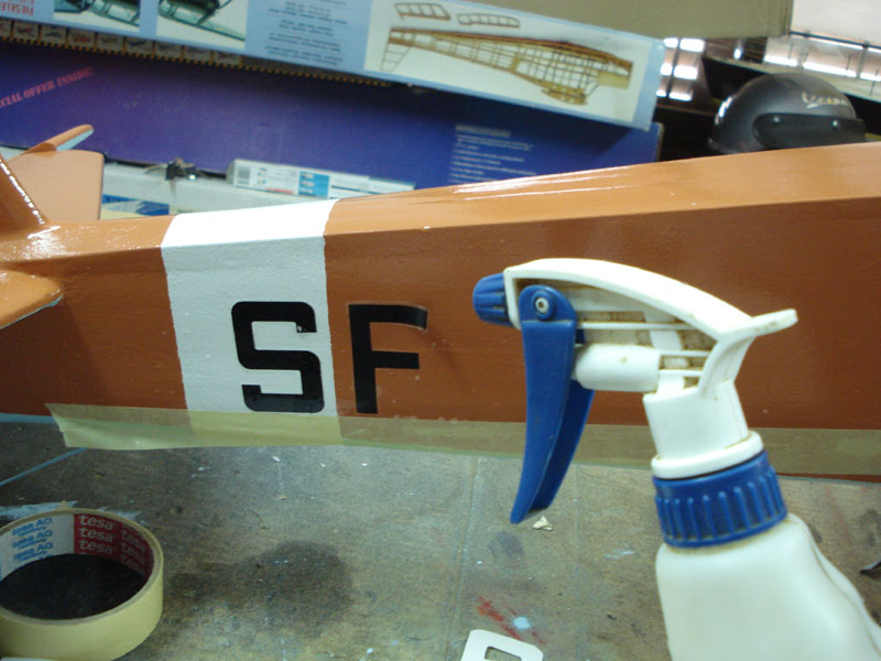

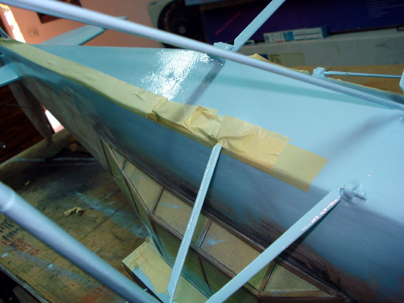

Delimito con cinta de carrocero la linea que va a separar los dos colores.
En esta foto podeis ver el brillo del que os hablaba, la pintura ya está seca.

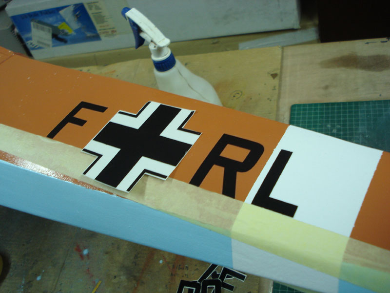

El color final del marrón sale de mezclar el bote principal ("cuero" le llama Titan) con un poco de color hueso (como amarillo clarito) también de la marca Titan. Creo que el "cuero" tal como venia era demasiado rojizo e intenso.
Así queda el fuselaje casi listo.
El color blanco también tiene su momento de gloria, con estos dos pequeños trazos el avión cobra vida.
Bueno, pués esto ya está. El avión tiene los colores principales aplicados.
Ahora lo dejaremos secar bién un dia o dos. Luego a partir de esta base voy a comenzar todo el proceso de decoración con marcas, barnizado, ensuciado, envejecido...,
Llega el momento de disfrutar de verdad. Hasta pronto.

Hola a todos, muchas gracias TEVLM (a veces parece que hablo con robots), es broma. Me alegro que te guste el modelo, además veo que te has ilustrado, en esa foto tan chuli sale un señor con pinta de importante en la cabina de una Storch, mola.
El kit en cuestión lo compre en Austria, ahí lo tienes: http://shop.lindinger.at/product_info.p ... s_id=34433 Aunque seguramente el importador de Aviomodelli o alguna tienda que trabaje con él en España también lo de deberia de traer, se que hace unos años el importador era Fa-Sol de Barcelona.

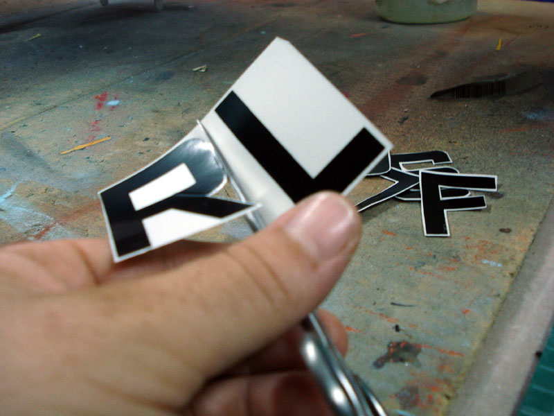

Bueno, con la pintura ya seca he empezado el proceso de decoración, desgaste,ensuciamiento y acabado general del modelo, que me va a quedar listo para meterle motor y eléctronica ya mismo. Los que seais maqueteros o vengais del modelismo estático ya sabeis lo divertido que es la construcción de un modelo a RC cuando se llega a esta fase, solo quiero que sepais que, sin duda , es el momento donde más allá podemos llevar nuestra inventiva y creatividad. Como lo diria... ..., por ejemplo, está en las antípodas de montar las "malditas" bisagras,(lo siento, es lo que más odio).
El juego de calcas que viene de serie es magnífico, se trata de vinilos de altisima calidad y su impresión y acabado son realmente exepcionales. Tendremos que ir con mucho cuidado al despegarlos ya que es fácil que se nos enrollen en si mismos y perdamos el trabajo.
En este punto es muy importante tener las manos bien limpias de suciedad y grasa.
Con unas tijeras afiladas, cortamos una a una todas las marcas y las letras que vayamos a utilizar.
Existe la opción (en las letras) de cortarlas todas de una sola tacada, en la misma lámina, pero la verdad es que aunque sea más rápido, queda muy feo luego la zona de vinilo transparente que queda entre letra y letra. Siempre tendrá tendencia a verse más de la cuenta, a amarillear, a dejar aire dentro. En fin, que vale la pena hecharse el currito.
Al tener que pegar de una en una todas las letras y marcas conviene tener una referencia para que queden todas rectas y en linea a nivel. Es muy fácil si lo haces colocando por ejemplo un cinta de carrocero que nos diga por donde pegarlas.
Como no seamos cirujanos,(que no es mi caso), será muy dificil colocar la calca a la primera en su posición definitiva, así que he preparado una disolución con agua y Fairi (jabón) para mojar la zona donde va a ir colocado el vinilo. De este modo es muy comodo colocar la pegatina en el lugar exacto y además se saca el aire interior con mucha facilidad ayudandonos con un trapito. Desventaja: habrá que esperar un dia a que sequen las pegatinas, pero vale la pena.
En las escarapelas laterales, no estaba incluido el marco blanco,(veo que manuel, en las fotos de antes, lo ha dejado tal cual...), yo he preferido ponerselo montando sobre la calca ya existente unos vinilos de color blanco.
Asi de vistosa queda la cosa. Sin duda el hecho de que la pintura sea brillante ayuda mucho a que las pegatinas peguen perfectamente.
¡Dato curioso!, en alguna foto de más atrás tomada desde este mismo angulo, lo que se ve al fondo, en vez de un ventilador era una estufa... !, desde luego hay que decir que no se trata de un RTF... ...
De verdad que se agradece un juego de calcas de este tipo, Bien por Aviomodelli, no falta ni una.
Como podeis ver, la motivación no faltó ni un momento. El avión se va pareciendo cada vez más al de la foto. (el Kit de Tamiya a 1/32).
Bueno, el avión ya está decorado, Así es como queda despues de ponerle todas las calcas. Los triangulos que lleva en la parte superioir del ala, cerca de su raiz y sobre los depósitos, son una marca que indican el octanaje del combustible a utilizar, curioso.
Bueno amigos, pués esto es todo por ahora. De ahora en adelante voy a ver si lo desgasto y lo enguarro un poquillo para que en vez de un avión de juguete parezca un avión de verdad. Saludos y hasta pronto.

Buen trabajo si señor ......y bueno, ese tipo de enlaces habia que prohibirlos ,casi 4 horas babeando .....
Lo dicho un gran trabajo Vicente ,y si me lo permites una fotillas de una que prepare hace un tiempo, para que veas el ensuciado y si te puede alludar ....
