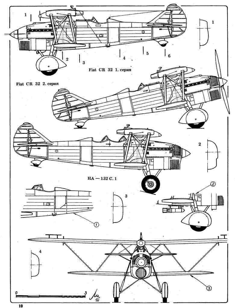

Hola a todos. Desde hace tiempo que me interesa este avión. He buscado muchísimo y he llegado a un punto en el que no encuentro mas. Agradecería cualquier ayuda para localizar información sobre el. Especialmente un tres vistas decente del que partir no estaría mal. todos los que tengo son de muy mala calidad.
Gracias de antemano

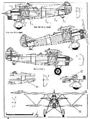

Onofre

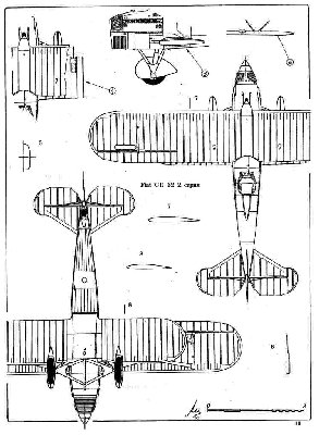

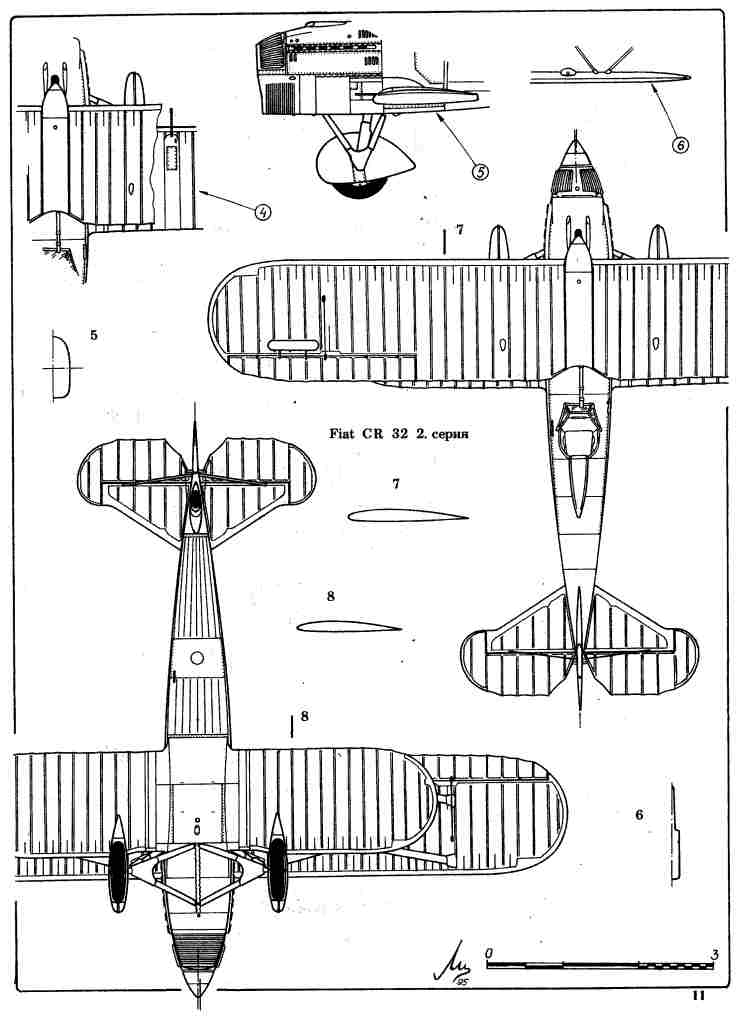

Supongo que ya los tendrás: http://airwar.ru/other/draw/cr32.html
hay unos 3 vistas bastante potables del CR 32, pero como ya te ha dicho JQA, el Chirri tiene fama de cabroncete.... :twisted:
