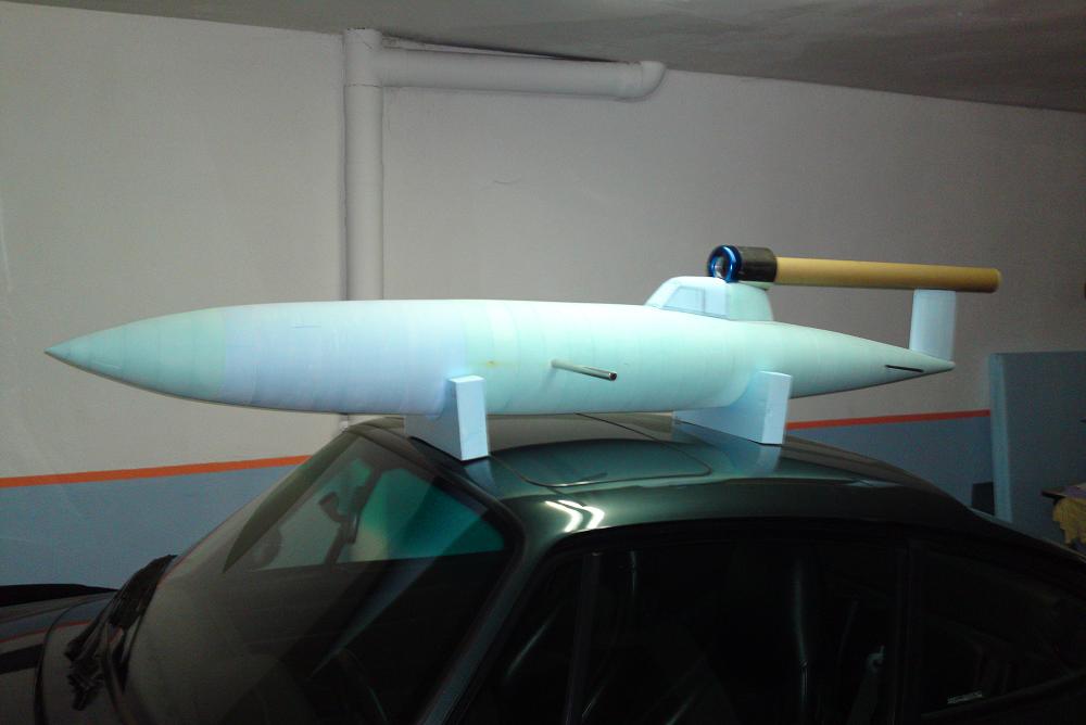

os presento el siguiente,una V1, version tripulada a turbina,(a falta de un pulso),estoy haciendo el fuselaje en poliespan(hueco) que recubrire de fibra,luego dependiendo del peso ,vere si elimino el poliespan o se queda ,ya que aporta rigided, las dimensiones son 2metros de fuse y 1,8metros de envergadura, el peso final ya se vera,jejeje,a ver que os parece.

Eyyy Dani,que tal ,ya sabes que mi cabeza va mas deprisa que las manos jejeje,todavia no hemos volado el Sabre y ya estoy con otro,aunque esta semana toca reparar la Porter ,tuve un peqeño percance(se me olvido sacar la antena)y aporrizo solo jejeje,lo de ponerlo en el coche era para que se viera el tamaño, que engaña ,incluido el tubo de salida son dos metros. ya pondre mas fotos segun avance.

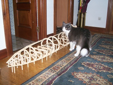

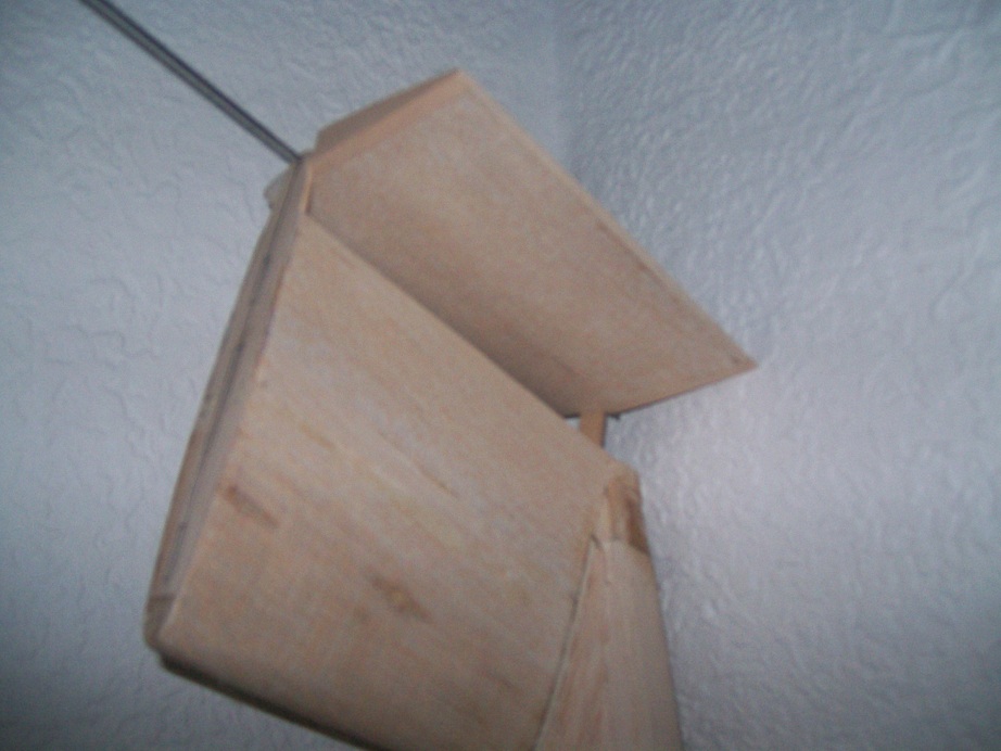

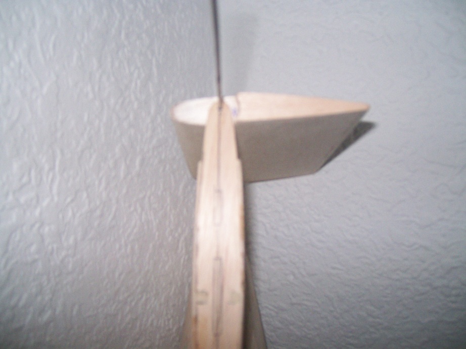

pongo alguna foto mas

Luis,no se lo que pesara,pero para el tamaño que tiene no sera excesivo si se puede centrar decentemente
Cuando te lo pongas de frente te va ha parecer una piragua,o un submarino
