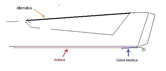

Otra opcion, cogerla con una goma al tren de cola, asi ademas de sujetar la antena mantiene la tension.
El enganche a la goma puedes hacerlo mediante un nudo, con un brazo de un horn de servo, etc..
Algo asi:
Saludos..

Por spach_1
#217785
Perfecto Vichu, no te creas que me hace mucha gracia sujetarla con una gomilla de na, pero asi se va a quedar.

Sin ningún tipo de dudas, las que ofrecen mejor recepción, son las verticales, pero la del ajunto, montandome a caballo del diseño de Vichu, es la clásica. En éstas cuestiones, no vale la estética, sino la vida del modelo.

Recuerda, si optas por la instalación sugerida por Vichu, que la antena si está paralela a una linea de mandos metálica, (Tipo reenvíos, o cables de mando de servos, como así también sus correspondientes cables de señales y alimentación), que su separación entre ellas, sea al menos de 5 cm. Todo esto, por lo que pudiese acontecer.
