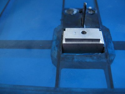

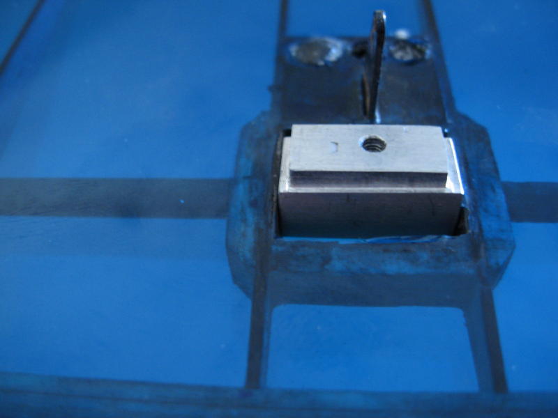

Os adjunto una foto con la solución que he hecho en mi Fire Blade. Consiste en sustituir la U de carbono que viene con el estabilizador, por una pieza que he mecanizado en aluminio el peso de la pieza es de 3 gramos. Para poder sustituir una pieza por otra he tenido que cortar el tubo en su parte central y después introducir por un lado del larguero de carbono una bayoneta de maciza de 4 MM de diámetro y luego volverlo a entelar. Espero que os sirva de algo, a los que tenéis un Fire Blade.
