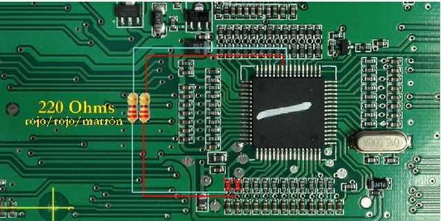

Yo también me lo he comprado, aunque aún no he podido ponerlo en funcion ya que me ha venido defectuoso. Aun así, tengo una wft09 con la pantalla externa y funciona correctisimamente. Al lateral del receptor en el hueco A1 enchufo el sensor de voltaje. Eso para un modulo emisor tipo DFT.
Para el tuyo, antes hay que poner una serie de conexiones y hacer unas soldaduras que a mi personalmente me "acojonan". Te pongo una foto de esas soldaduras.
También hay que comprar e instalar un sparkfun entre los pines del lateral del modulo DHT y la toma MISO y MOSI, así como conexión a 5 volts, supongo que todo eso lo tienes hecho. Si es así...espero me digas que tal las soldaduras de las 2 resistencias.

Hola Bio
Pues al final ya lo he solucionado, solo habia que darle valor a A1/A2 en mi caso 13.2v (para lipo 2s) y todo perfecto.
Respecto a las soldaduras y demas, ya lo tengo todo realizado, dentro de la emi, tengo el módulo DHT de frsky y el convertidor de señal rs232 a tll y las soldaduras son todas muy fáciles a excepción de las 2 que van directas al chip. Estas si no dispones de un soldador fino y buen pulso esta chungo, pero nada que no se pueda hacer.

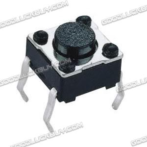

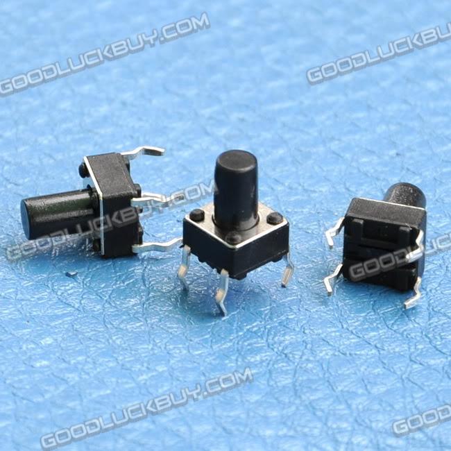

Hola wenas a todos. He tenido un problemon en la turnigy montando la placa usebe para actualizarle el firmware. Se me ha rroto un boton al volver a colocar la placa de serie de la emisora. Al apretarla los tornillos el boton se quedo fuera de su alojamiento y se ha roto, encima es el de seleccionar. Alguien sabe si venden ese tipo de pulsadores para poder soldar uno nuevo en la placa? o alguna manera de solucioinar lo sin comprar otra emisora?
Muchas gracias. Un saludo para todos
Por Roko
#1109690
De nada. Como ves cuestan algo mas de 5$ con envío incluido, pero es que es un "pack" de 50.... vas a tener microinterruptores para regalar :D

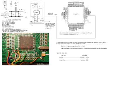

Hola wenas sabe alguien donde puedo encontrar un oscilador de 1mhz. Lo necesito para reconfigurara el atmega 64 que lleva la turnigy en su placa base ya que este se me desconfiguro al intentar actualizar la emisora con er9x. si alguien sabe donde lo puedo encontrar........
muchas gracias y un saludo
Por Altuve
#1111675
Tienes que hacerte este oscilador e inyectarle una señal de 1 Mhz

alvaro256 escribió:Hola wenas sabe alguien donde puedo encontrar un oscilador de 1mhz. Lo necesito para reconfigurara el atmega 64 que lleva la turnigy en su placa base ya que este se me desconfiguro al intentar actualizar la emisora con er9x. si alguien sabe donde lo puedo encontrar........
Hola a todos:
Alvaro256, instala la ultima version de Eepe que trae una opcion (icono atravesado por un rayo) y creo que es para inyectar esa señal al atmega. Yo no se como se usa pero, quizas el te vaya dando los pasos a seguir. De todas maneras no creo que pierdas nada con la prueba y ojala te sirva
