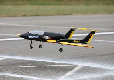

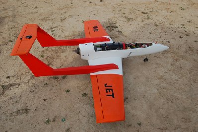

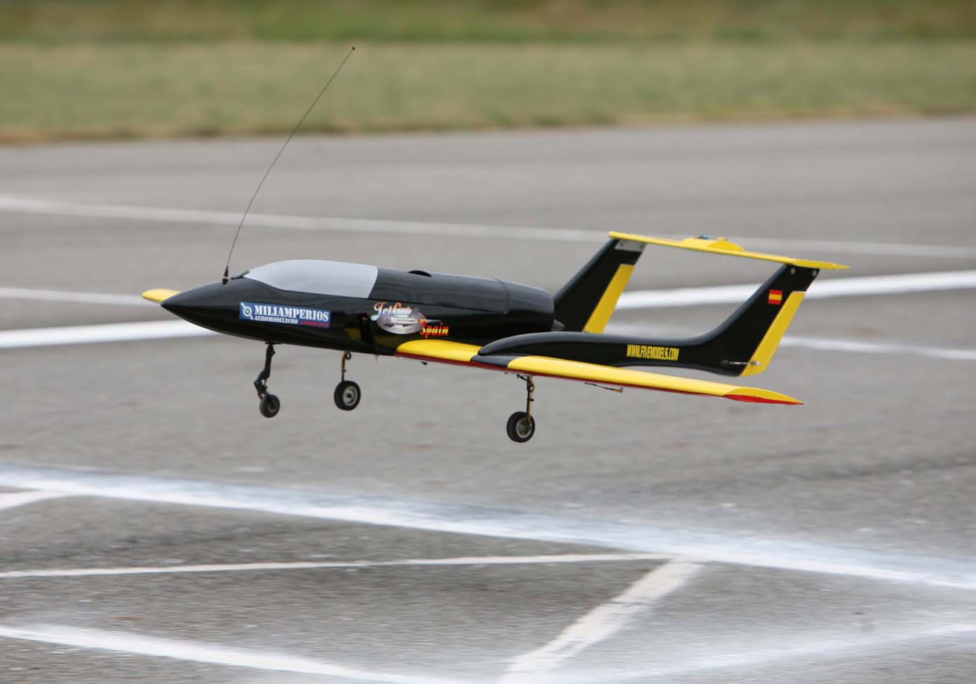

Hola Avis....estoy muy de acuerdo con macatak.Yo personalmente soy muy amigo de los creadores de este entrenador (Jose Piña y Jose Miguel Palmer) y por ello al tenerlo tan cerca y en casa tuve la gran suerte de comenzar en el mundo de las turbinas con este gran avion.Ni mas ni menos que construi y vole 4 y la verdad,date tiempo y cogele las medidas y veras como no te hace falta meterle flaps y con ello mas peso e "incomodidades",nostros lo volabamos en una pista mas bien corta (150m) y al acostumbrarse y conocer el planeo del avion nos era suficiente.Tambien te aconsejo como dice macatak meterle frenos antes que flaps.Mucha suerte y dale gas que con ese avion disfrutaras mucho.
Aqui tienes fotos de los 2 primeros que construi con ayuda de mi maestro Pep Piña.Un besito para el

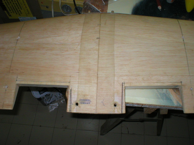

Tal y como te han dicho mi amigo Sebas Tizón y Macatak puedes aterrizar el Five en una pista de 100-150 metros sin problema si bien tienes que practicar la maniobra de aterrizaje. No intentes venir alto en la senda de planeo porque al picar para meterlo en pista coge mucha velocidad. Tienes que venir con poca altura ya antes de girar para final y dejar que baje solo antes de recoger.
Esto que en principio parece un defecto del avión tiene muchas ventajas en el caso de que se te pare la turbina arriba, penetra mucho y es fácil aterrizarlo sin la turbina en marcha. Cuando practicábamos con los primeros "sucedáneos" de KJS las paradas eran frecuentes y salvamos muchos aviones.
No obstante yo he volado el Five con flaps y te acorta bastante la distancia de aterrizaje y la velocidad siempre que los pongas a 45 grados o algo más.
Nunca menos porque todavía se vuelve más flotón.

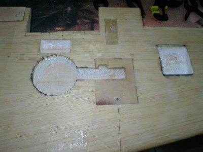

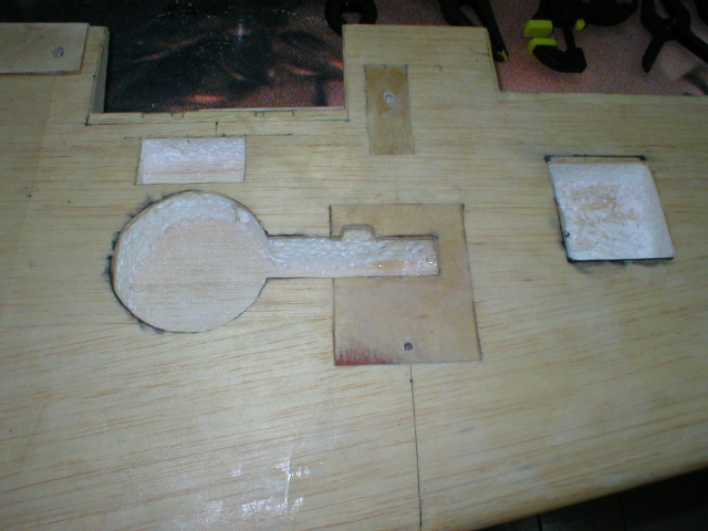

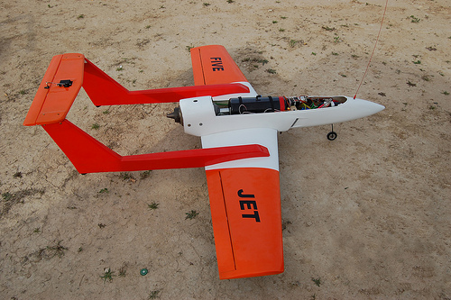

Te pongo unas fotos para que te hagas una idea de las medidas y donde colocarlos. El flap debe tener entre 1 y 1,5 cms más de alto que el alerón.
