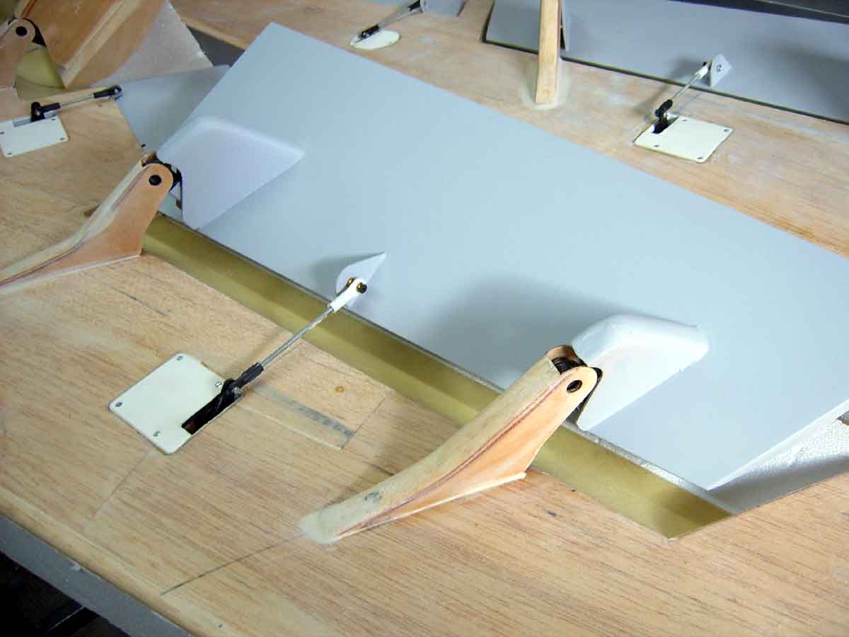

#883419
¿esto?

muchisimas gracias, gracias a saber que robart las haces he ido enlazando post de rcgroups y ya he encontrado algo mas guay.
paquitosoler, la idea es que quede a escala, que el mecanismo vaya dentro de las canoas y que estas basculen, como lo hace el real, de forma que el flap no solo pivote, sino que se desplace, y al final del recorrido, rota. La idea es un mecanismo como este. pero que ademas las guias pivoten, para mas inri
