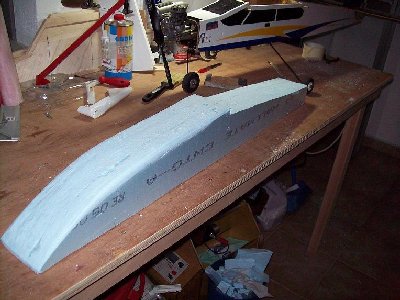

Por jose manuel poza
#603031
Pues eso queria pero es que no tengo la camara disponible hasta el fin de semana siguiente
contaros que la estructura esta formada por el aislante que se usa en la construcion (el azul) para despues darle una capa de fibra
salu2

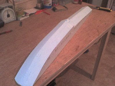

#603777

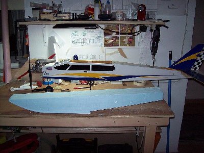

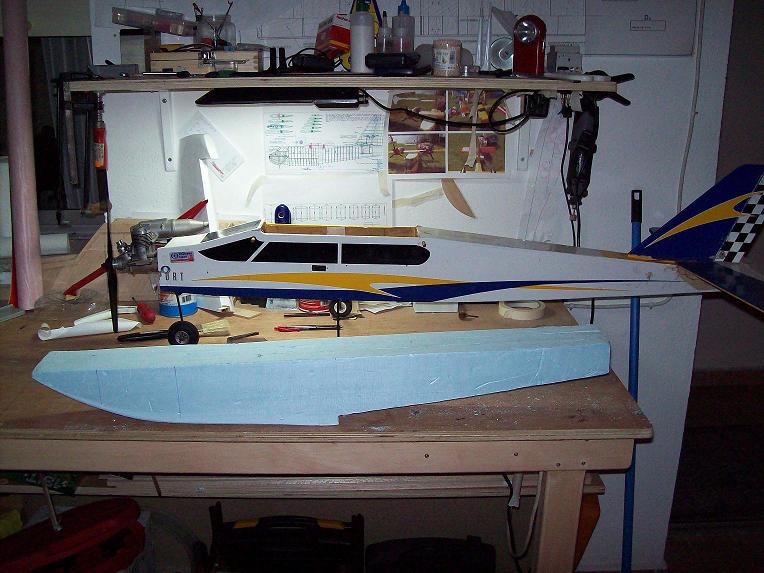

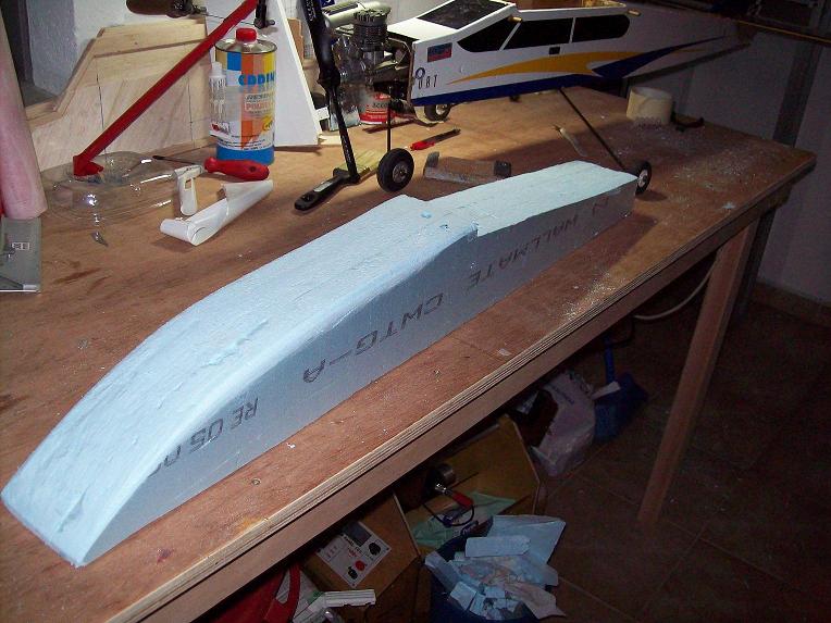

hola pues ai van unas fotos
esta todo menos un trozo de contrachapado que lleva por toda la parde de arriba
pero aora me surge una duda:
no se si darle una capa de fibra y pintarlo o entelarlo directamente
asi como esta me parece vastante duro pero no se
que me aconsejais???
salu2
Por _ShoGo_
#603863
Creo que deberías intentar darle un perfil o algo porque según están van a hacer mucha succión y dudo que se levante el avión del suelo...
#603900
y si le hago forma de quilla de barco solo del rediente para adelante valdra??
o sera necesario por l parte de atras del rediente???
salu2

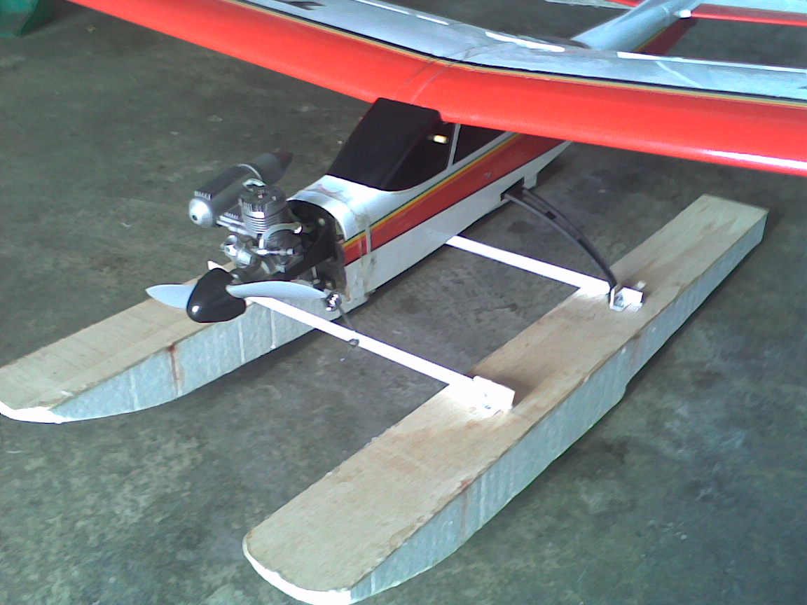

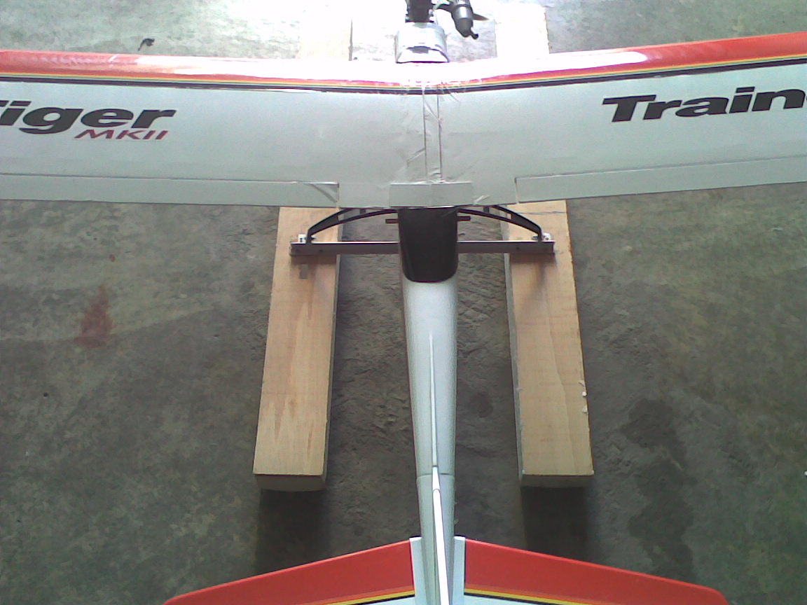

Por JESSU
#605965
jose manuel poza escribió:y si le hago forma de quilla de barco solo del rediente para adelante valdra??
salu2

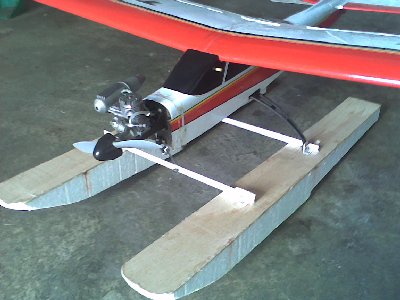

Muy buenas amigo Jose manuel poza, pues en primer lugar queria saber si los planos del flota los has cogido de rcbadajoz... vamos si el largo mide 975mm? a ver te comento yo los hice redondeando la parte de abajo de los flotas, y la verdad que cuando los fui a estrenar al lago... para mi avion entrenador fué un fracaso, el avion entrenador es un mk2 de thunder tiger....
lo que he visto en tu foto en el tamaño de tus flotas es = que los mios mira las fotos que expongo, la verdad que le he puesto una tablilla de contrachapado de 3mm y la he lijado y pegado sobre el porexpan... el peso decir que si mal no recuerdo rondaba el mismo peso que el tuyo...
bueno yo lo llevaba con un tt46 y la verdad que cuando lo quise despegar el motor no podia con todo el conjunto ademas fallaba en una cosa,los alerones del timon de cola eran muy cortos que aunque le dieras a elevar el avion... no podia con todo el conjunto, comentar tambien que hubo un momento en el bierzo que empezo a soplar una suave brisa y la hemos aprovechado (digo la hemos porque a todo esto me habia ayudado birddog) al acelerar al maximo y cuando el avion tuvo la velocidad maxima intentamos subir el avion subio creo que no llego al metro de altura y la brisa habia ayudado a elevar el avion pero tambien lo que hizo fue empujar de los flotadores para abajo, resultado mi hidro capotó esos flotadores creo ... que deberian de ser mas cortos y bueno el motor yo creo que deberias de poner un motor un poco mas potente de lo que llevaria el entrenador normal....
esto es una opinion y mi experiencia alomejor a ti te funciona de fabula... me gustaria que nos dijeras como te ha ido con esos flotas

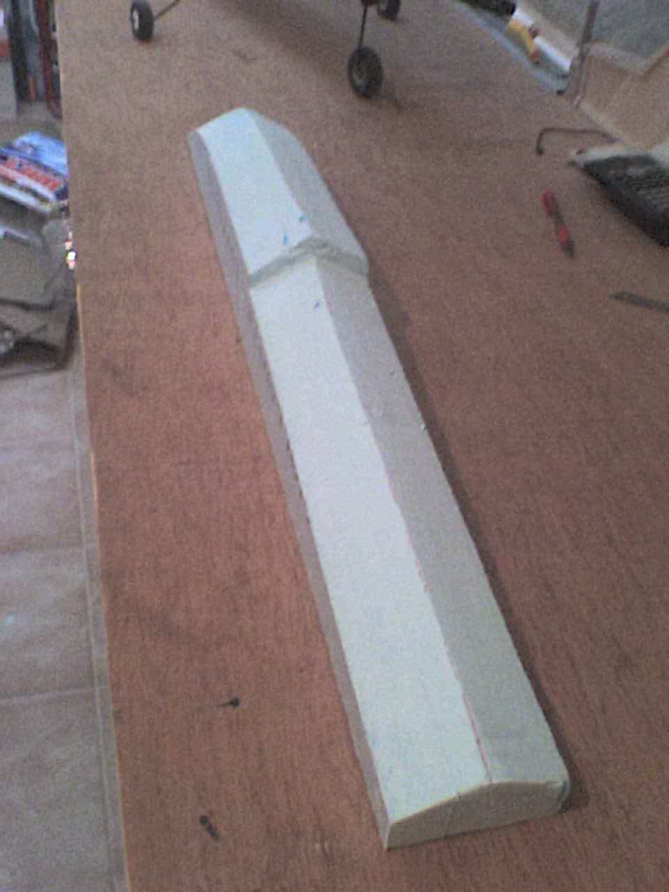

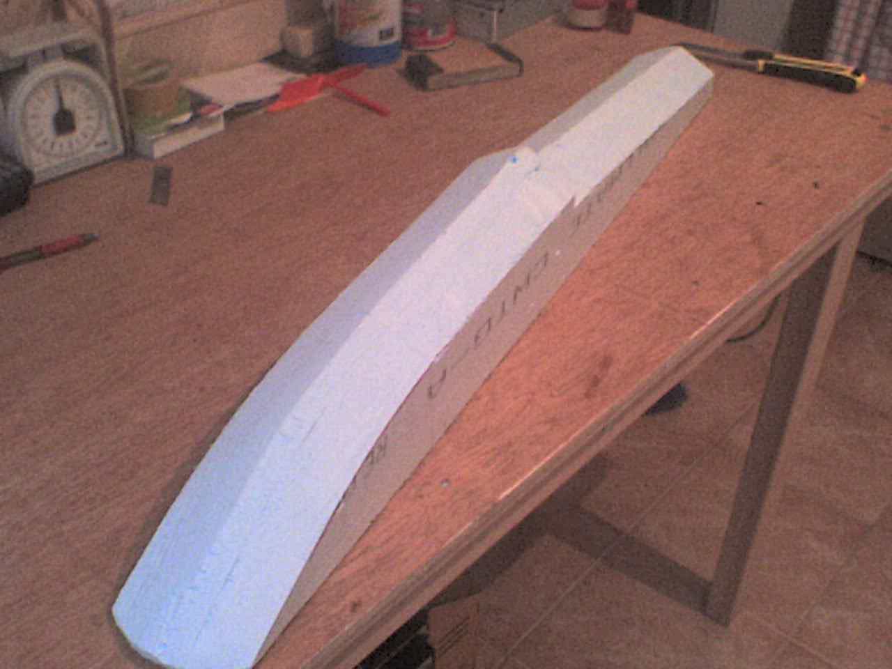

#619293
hola
tenia abandonada la construccion de los flotas y hoy me he puesto manos a la obra
hice una prueva metiendo en el agua dos trozos de madera pegados con cola blaca y no se despegaron!!
no se de que sera pero dependera de la cola (las ai mejores y peores) :roll:
respecto a los flotas ya le hice la forma esa
ai pongo un par de fotos para que veais
perdon por la calidad (son echas con el movil)
Salu2

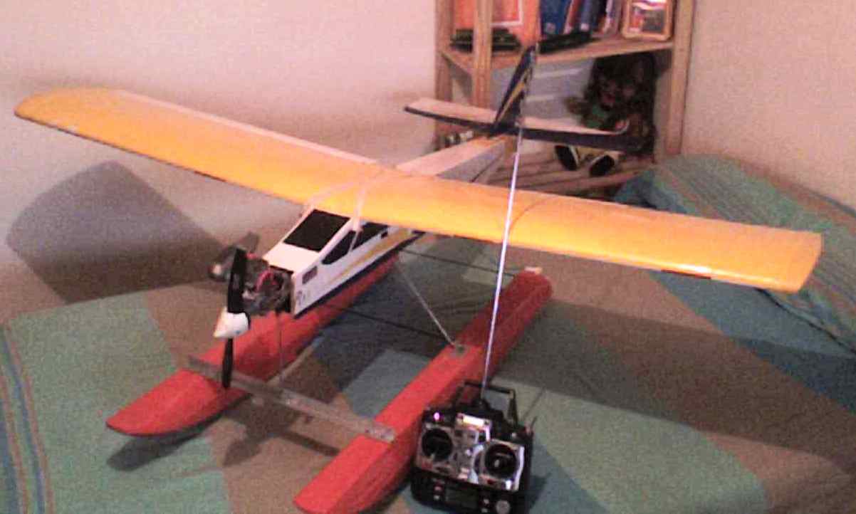

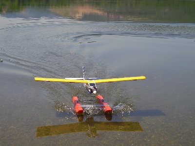

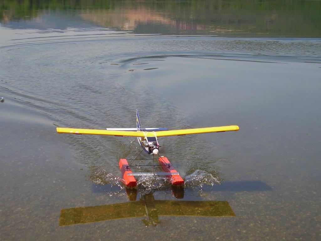

#710893
Ya tenia este post olvidado y sin comentar los resultados!! :lol: :lol:
Pues al final acabe los flotas para la concentracion de hidros del Bierzo.
Despego aterrizo, despego y aterrizo, todo perfecto.
En el 1º despege doi gas poco a poco (con el TT 46) y despega a 3/4 de gas! :shock: :shock: (y despues deciais que igual no me llegaba el motor) :lol:
En el 2º despege devido a los pocos dedos del piloto :cry: no fue tan bueno, pero salio!! volava que dava gusto, pasadas rasantes al agua que no me imaginaba :lol: :lol: . En fin, un éxito!!!!

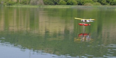

Unas fotos para los que no se lo creen!
Mirad mi cara de felicidad despues del 1º vuelo!! jaja
Regresando a tierra
Pasada rasante
Volando

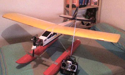

Recien acabado el dia anterior a la concentración
