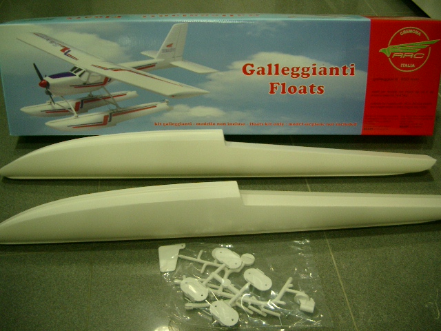

Hola Roge:
Mira yo tengo los flotas de ARC para ese mismo avion y son los que deves instalarle porque ya le puse anteriormente los de avionmodelli y con un 46 era una suerte el despegue, me la estaba jugando en cada despegue asta que en uno destroce un flotador y con estos va mejor, en Madrid los puedes comprar en Vazquez Ramirez alli los compre yo pero en casi todas las tiendas los tienen pues vienen echos para el Ready de ARC, con respecto al motor yo llevo un Thunder Tiger 46 Pro y le queda justo de cojones asi que lo suyo seria un 50 o 55 con una tripala 11 x 8 porque las bipalas con el tren tan bajo de este avion van muy cerca del agua y el agua que despiden los flotadores en la parte de alante se la comen toda la pala y no deja al motor pillar revoluciones,
bueno espero no aberte liado y suerte con ello si sigues adelante.
P.D. Estos son los flotas.
