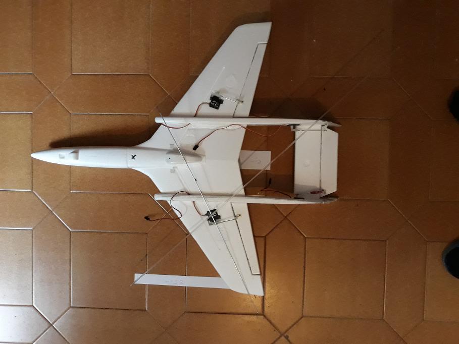

Muchas gracias, lo tanteare arriba como me sugieres; sobre la incidencia de la edf, a lo práctico, el exterior de tu EDF está pegado al listón cuadrado :?: quiero decir , el eje motor en ese caso ,quedaría paralelo a ese listón :?:
Dónde tienes situado el CG, no será que lo tienes demasiado adelantado :?:
Va a ser eso, mínimo son 5cm retrasado respecto lo que dice Hking, luego fotos

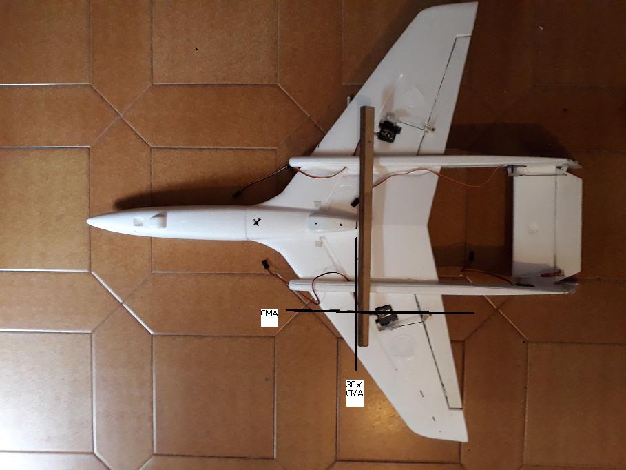

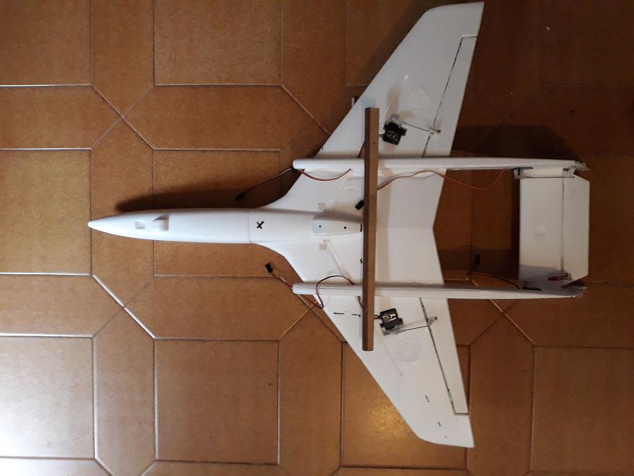

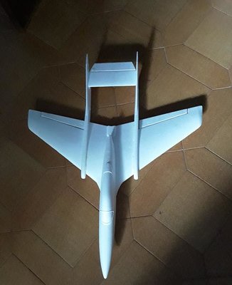

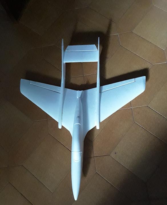

Graficamente según esta web, http://www.e-aeromodelismo.com.ar/Taller/CalculoCG.htm
El CG al 30% sobre la CMA, queda unos 5,8cm retrasado sobre el que indica HKing.
Yo lo voy a poner 3cm más atrás al recomendado por HKing, y a ver que tal...
Lo he vuelto a repetir porque en la foto da otra impresión, pero simplemente 4mm de diferencia, asi que lo dicho, unos 3cm mas retrasado.

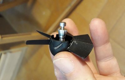

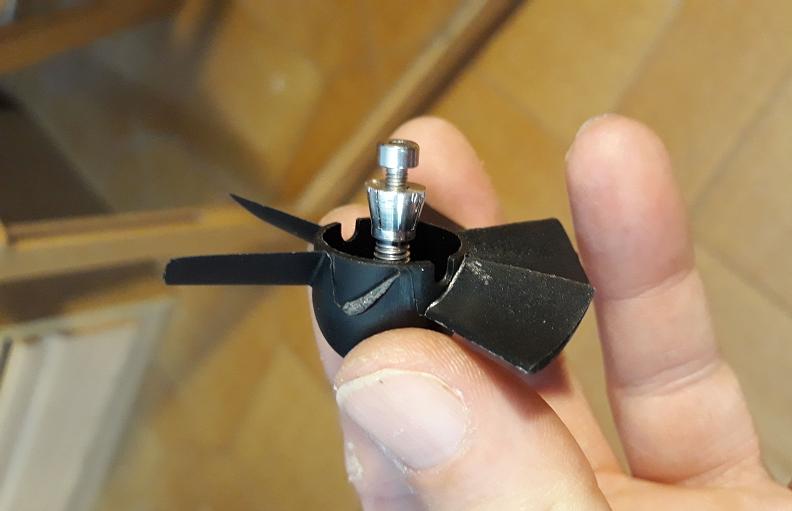

Mi gozo en un pozo, me cargue un alabe, y es que estos de HKing te dan las piezas de la EDF sin el adaptador, y ahí te las apañes, ni rosca en el rotor ni na...... :roll:
Ya he pedido
https://hobbyking.com/es_es/edf55-with- ... 99-8w.html
en la que se podrá apretar el rotor como es debido XDXD

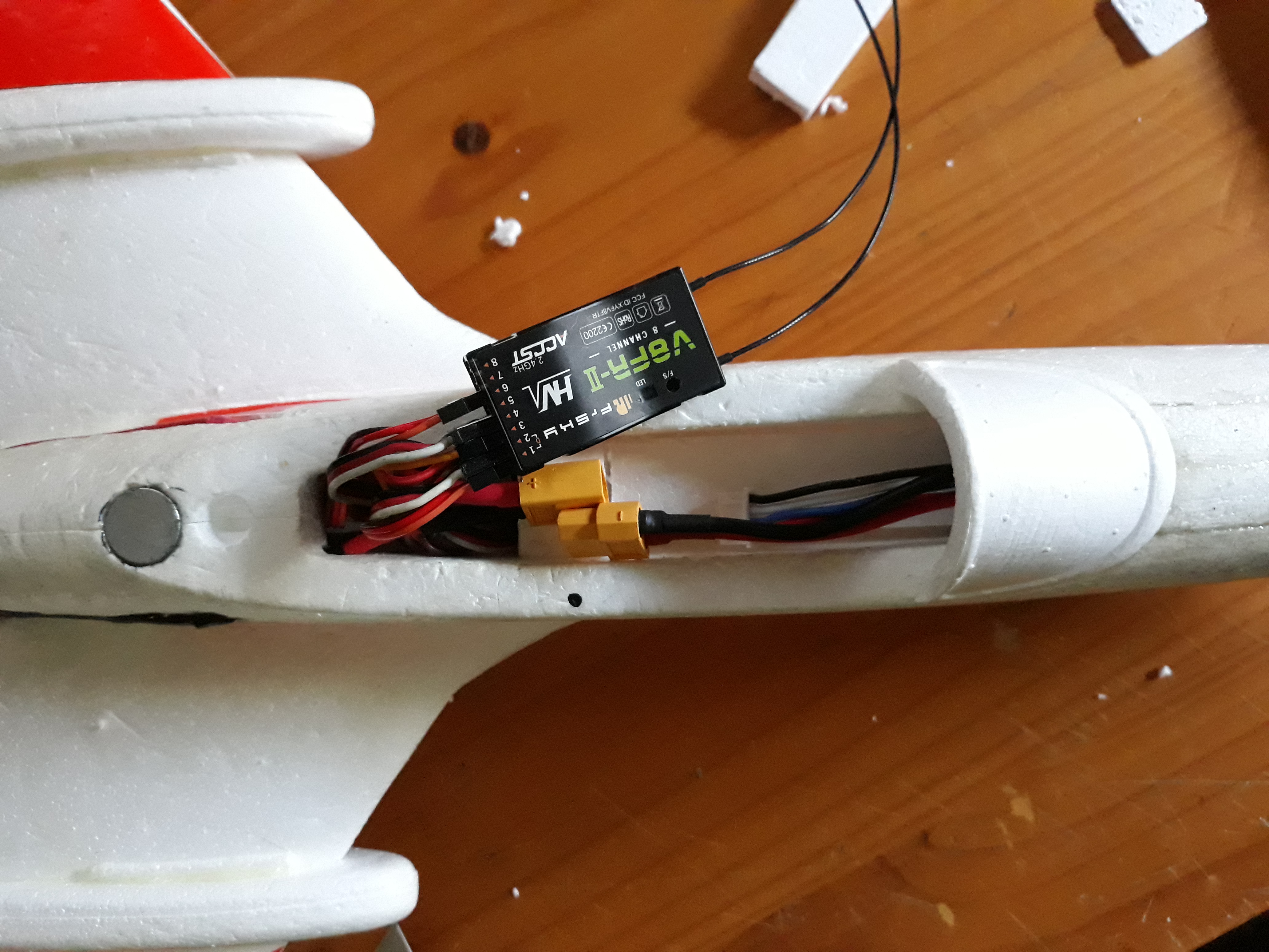

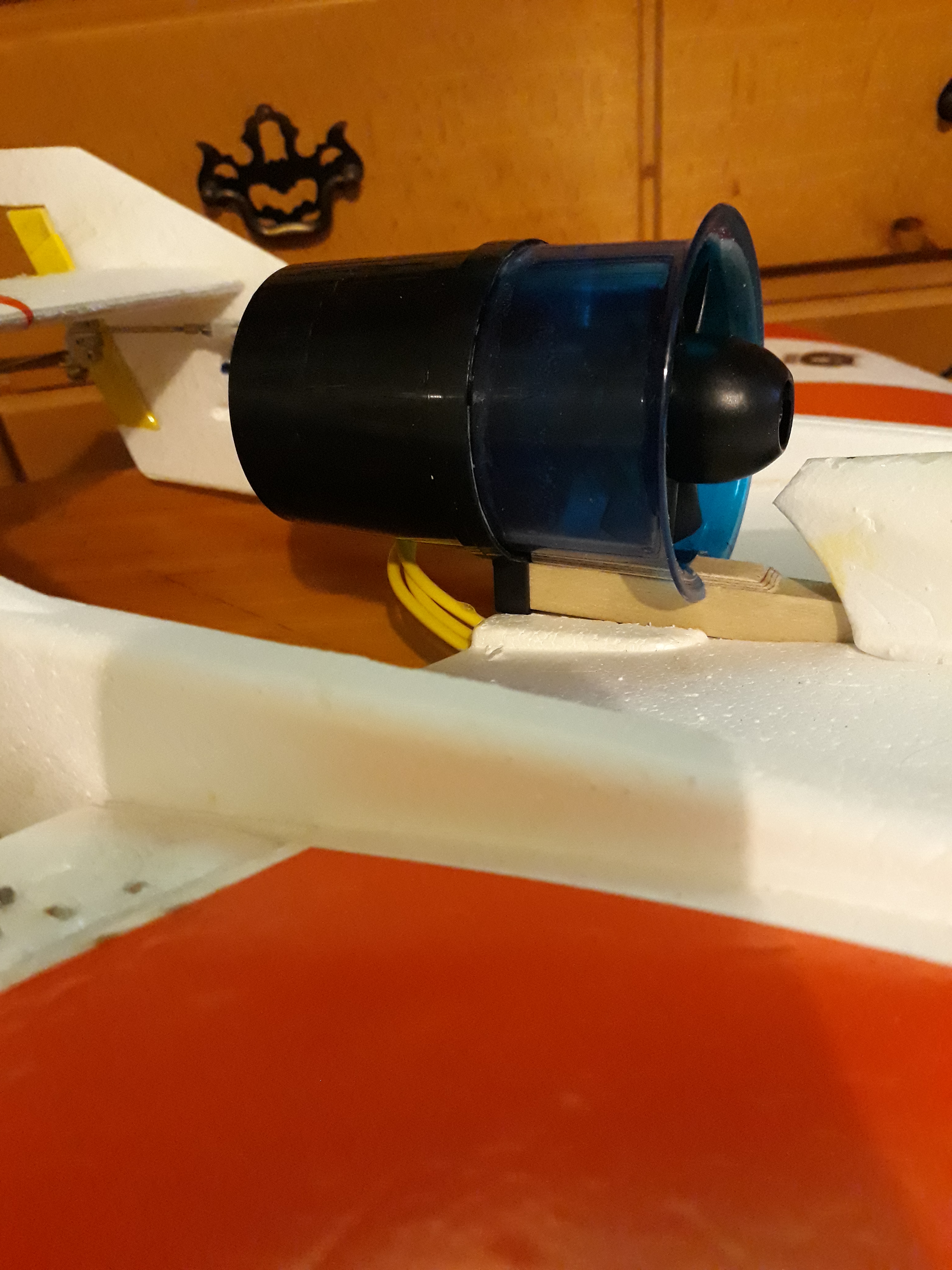

Por Jose Luis28
#1390332

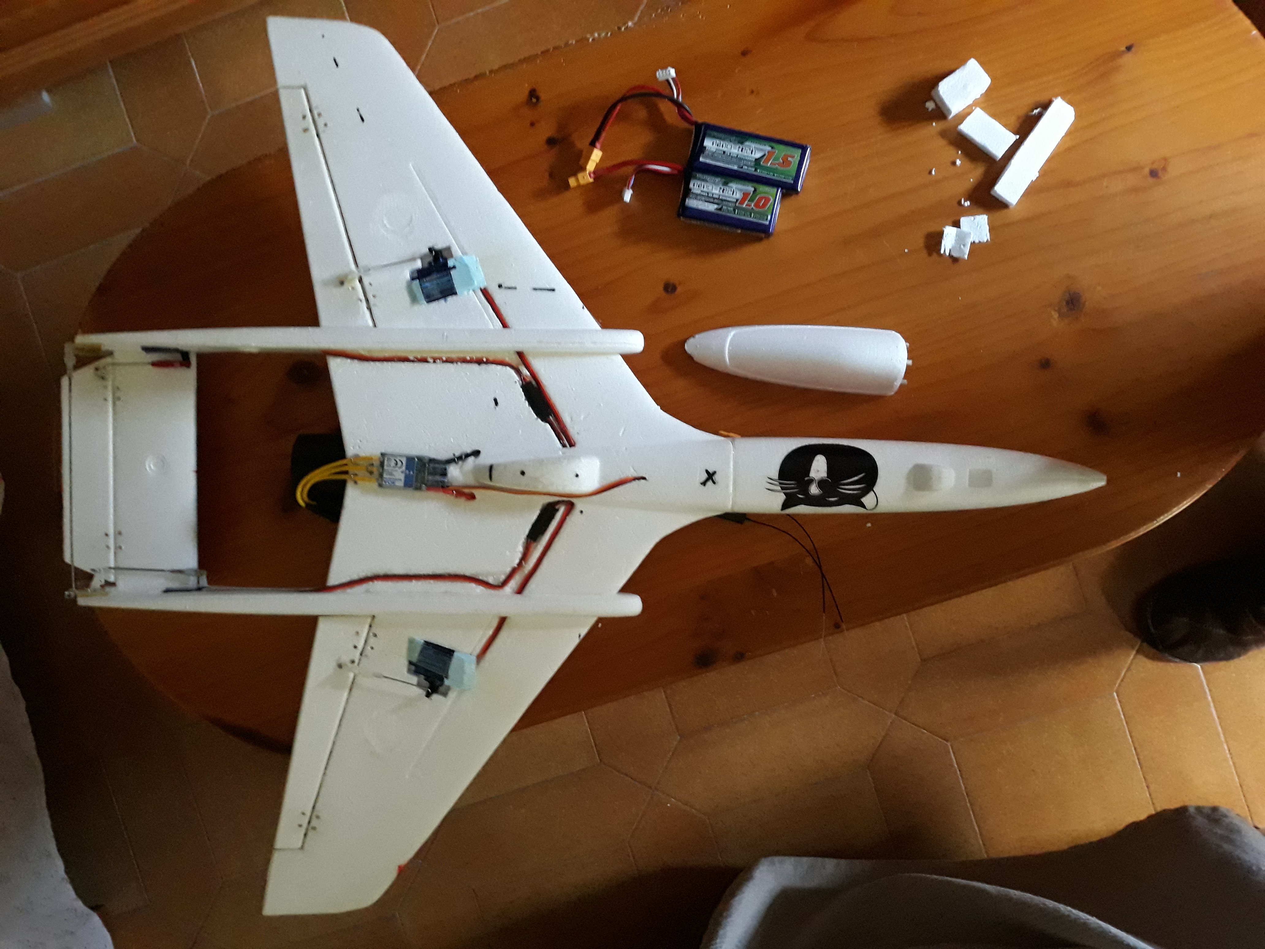

Si por fin el tiempo lo permite, éste mañana se va a aire :D

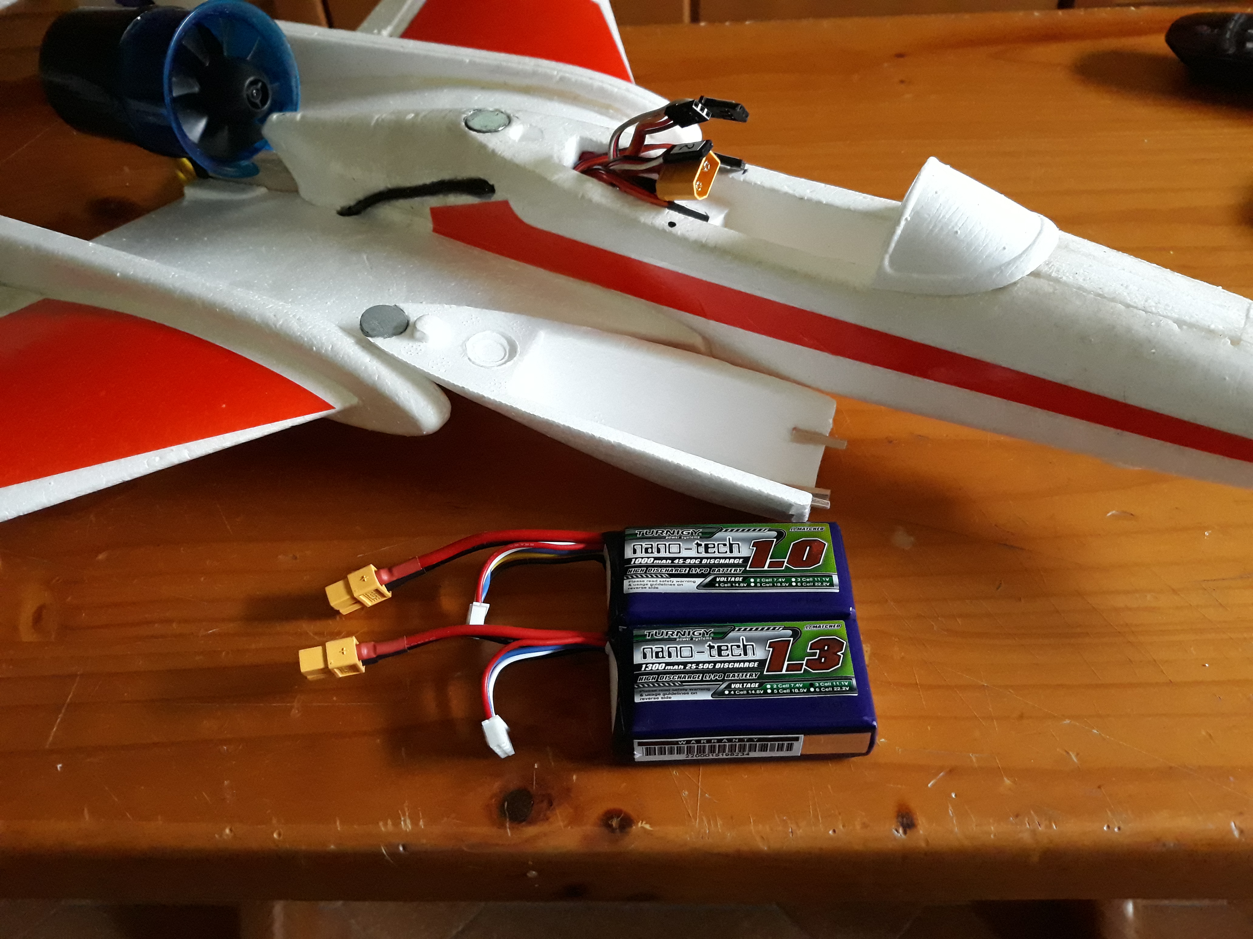

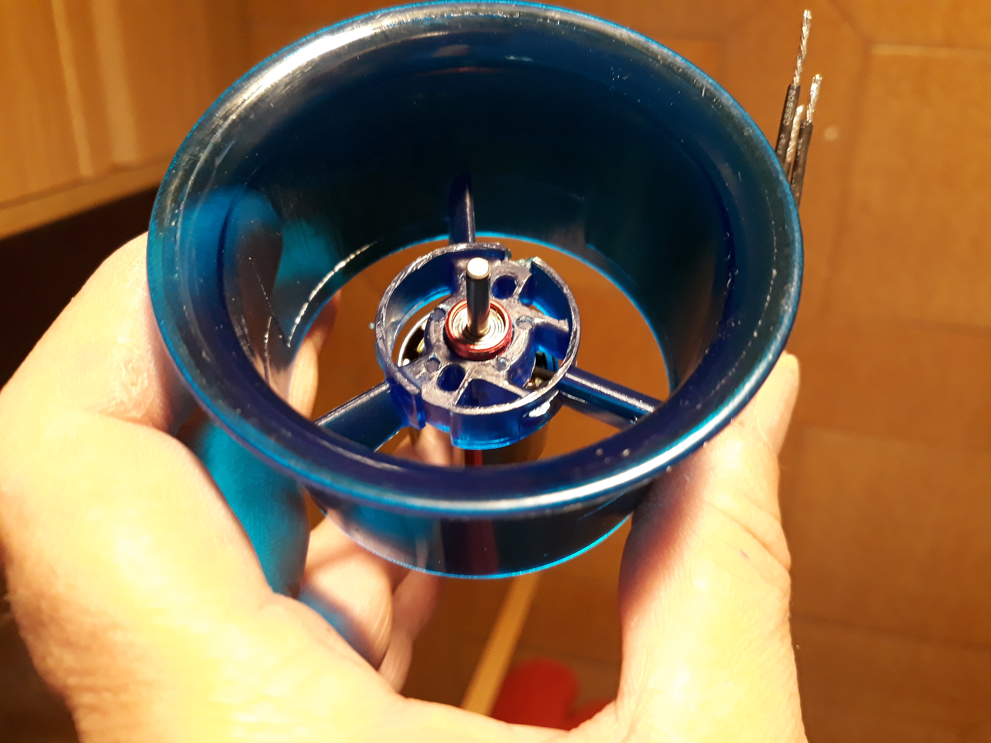

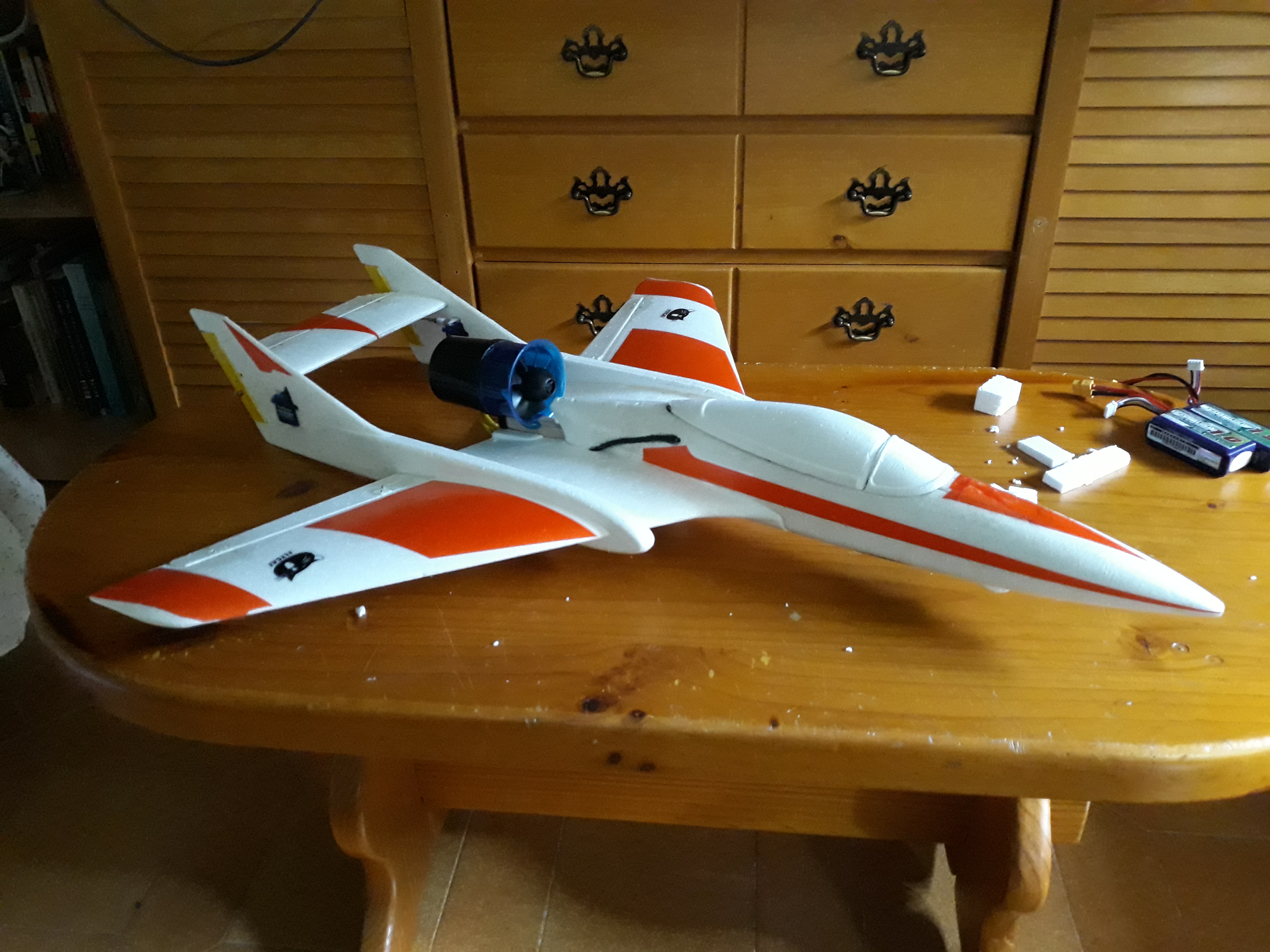

Detalle de la sujeción del motor a la unidad EDF, excelente, la zona roja fuerte es una rosca para la tuerca. Además ese motor funciona tanto con 3 como 4S.
Me gusta mucho como esta resuelta la sujección de la EDF al fuse, ese listón cuadrado por el momento no hace falta ni pegarlo, encaja perfecto en el interior del fuselage.
Con la forma de sujetar la cabina, allá te las apañes, así que yo la he cortado en dos piezas, he pegado la más cerca al morro, (imagen), atrás un par de imanes potentes.
Las Lipo que voy a utilizar son una 3S1300mah y una 4S1000mah, son ideales porque tras rebajar un poquito "su hueco" , vienen de perlas. 8) Conviene no hacer como yo :oops: , y rebajarlo ántes de pegar ámbas mitades del fuselage :roll: Además, ámbas Lipos son de tamaño y peso casi idéntico.
Los cables del ESC, a su justa medida,
Y por último, así queda la parte inferior
También tengo una 3S1500, si bien el 1er. vuelo será para la 3S1,3Ah
Me queda, guiar las antenas para conseguir que estén aprox a unos 90º una de otra; un ganchito, ya que tenemos una pequeña rampita; y a ver si puedo proteger los brazos de los servos de alerones de alguna forma. :?
Si un compi y excelente amigo viene al estreno, habrá video...
Última edición por Jose Luis28 el Lun, 22 Oct 2018 23:02, editado 2 veces en total.

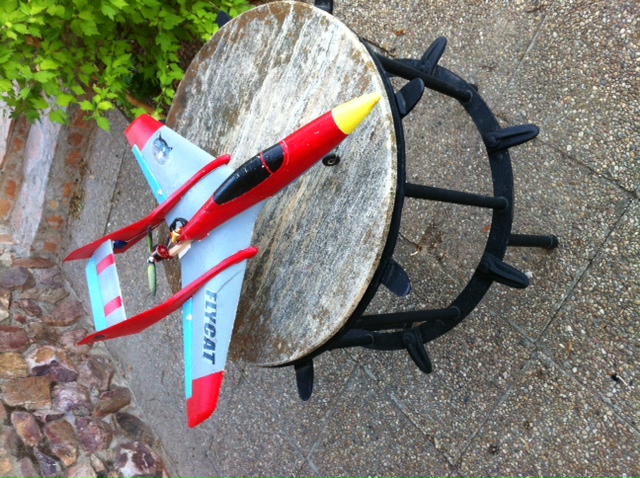

Por JUSTINO FLORES
#1399072

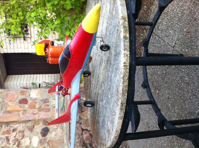

Un Pequeño aporte . Asi termino el mio...covertido en un misil , con rueda de direccion fija y por tanto tanto el despegue como el aterrizaje , toda una aventura.. :mrgreen:
Por Jose Luis28
#1399550
Buenas Justino, pues el mio lo iba a regalar, pero ya que el mio lo veo colgando de techo y el tuyo en fotos, voy a probar con tú motorización o similar a ver que tal; que motor-hélice llevas ? , e incidencias respecto del listón cuadrado que se mete dentro del fuselaje ...
Cómo sujetas el motor :?:
Gracias de antemano
Por JUSTINO FLORES
#1399555
Que tal?
El mio lo regale hace 2 años y no he vuelto a verlo, aunque se que sigue vivo.
HK tenia un adaptador en aluminio que abraza el liston cuadrado y se atornilla a el.
ese adaptador termina en escuadra y en el se sujeta el motor. foto.
El motor era un Turnigy 2627-4200kv (de helicoptero). Si, ya se que es la repera con consumos altos (picos de 55A) jeje. con un variador de 40A , helice 6x4 electrica y lipo Nanotech 3S , 1500 mA
Ya dije.... un misil. Primero lo lanzaba con goma , dando motor cuando se soltaba... al final le puse las ruedas.......aterrizaba plano pero en cuanto tocaba pista aquello se convertia en una cosa loca y todo cristo detras de la valla :lol: :lol: :lol:
bancada-aluminio-pequena-emp-para-motor-brushless-28xxx-acoplable-a-larguero-10x10mm.jpg
bancada-aluminio-pequena-emp-para-motor-brushless-28xxx-acoplable-a-larguero-10x10mm.jpg (6.61 KiB) Visto 7988 veces

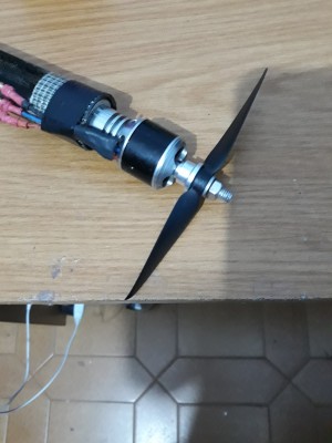

Por Jose Luis28
#1405299

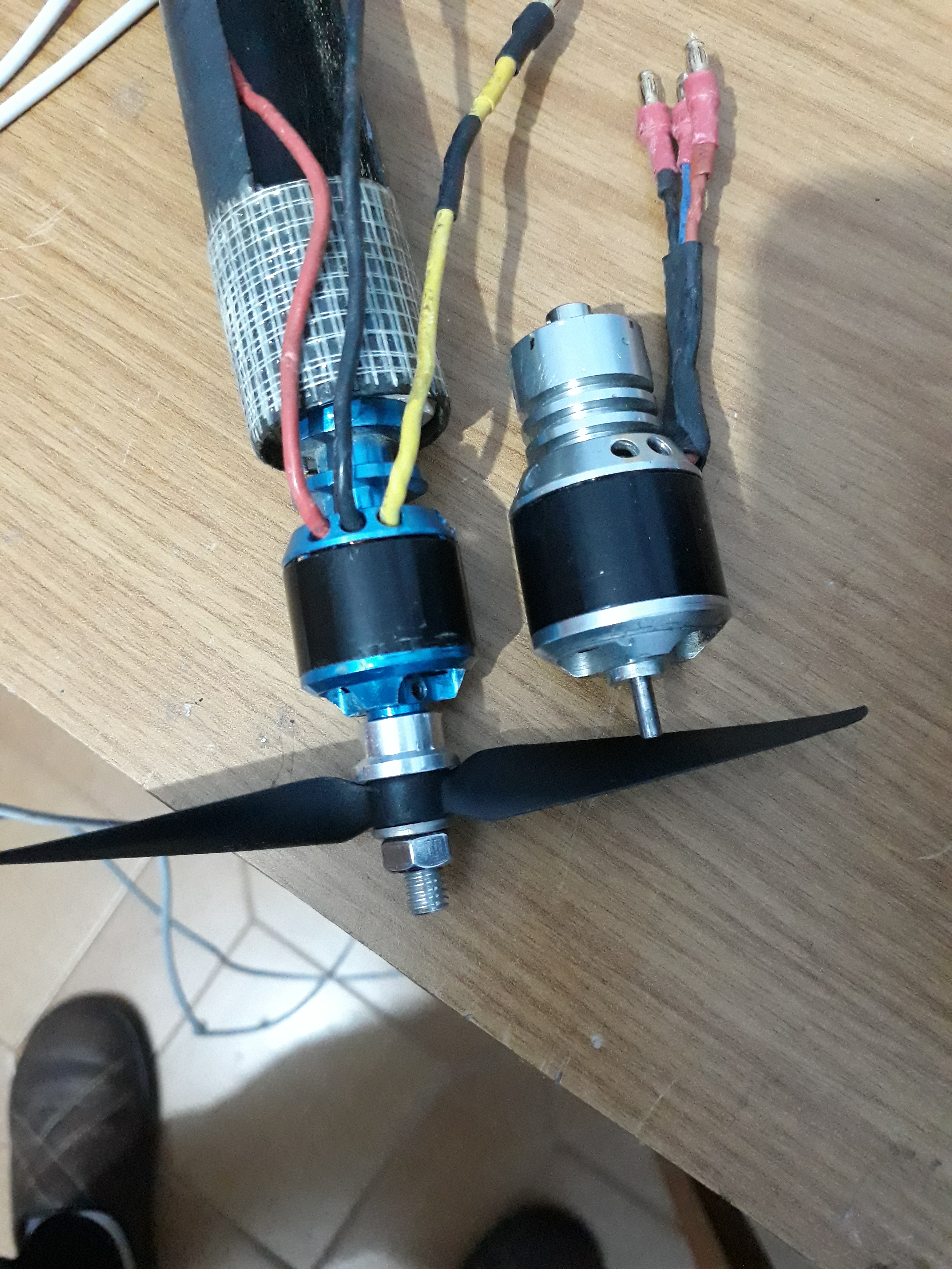

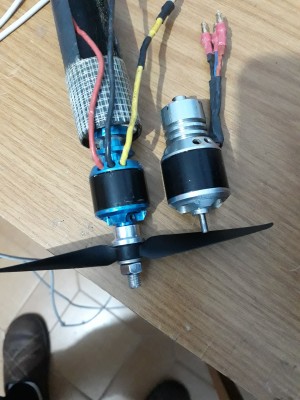

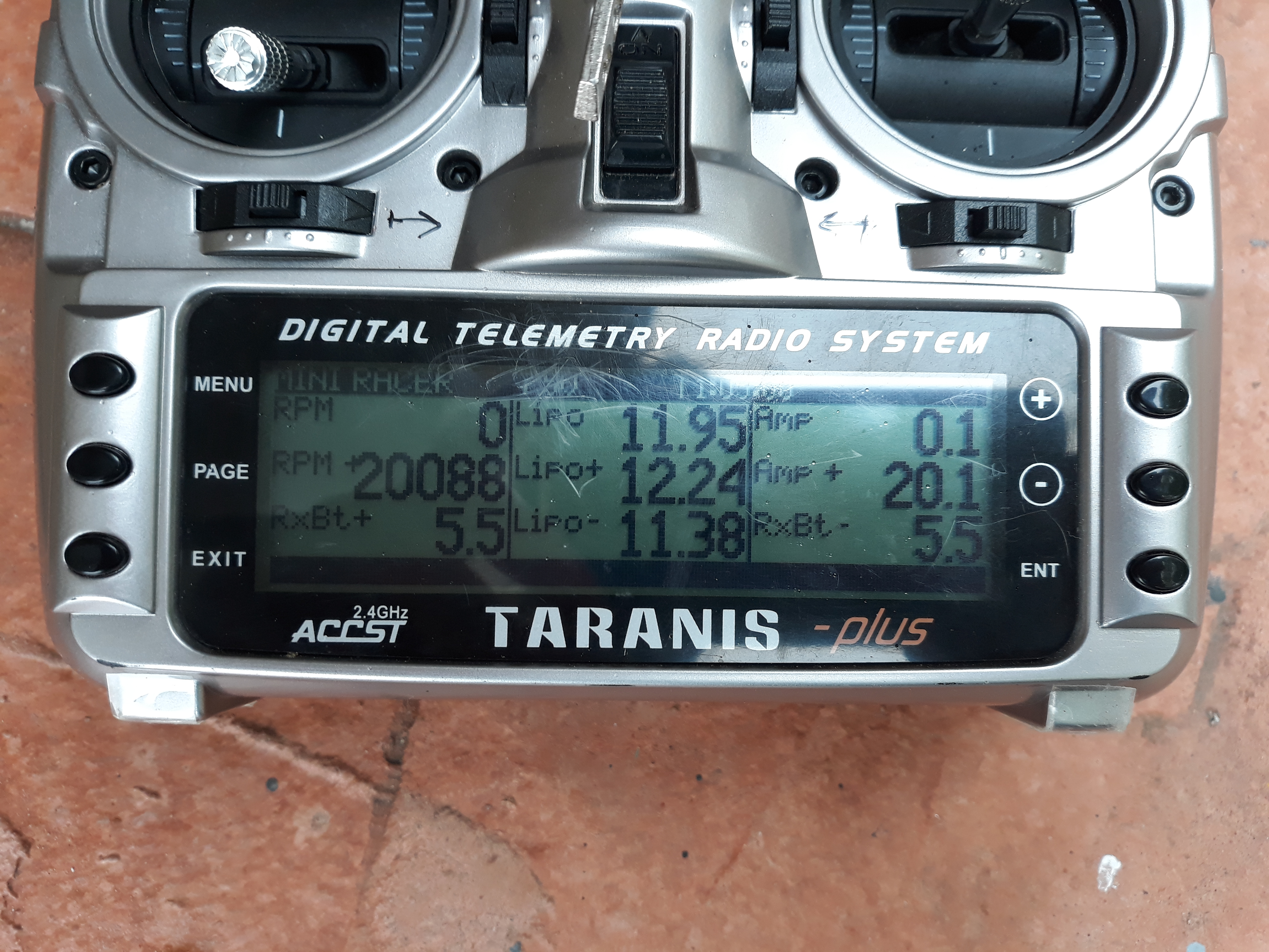

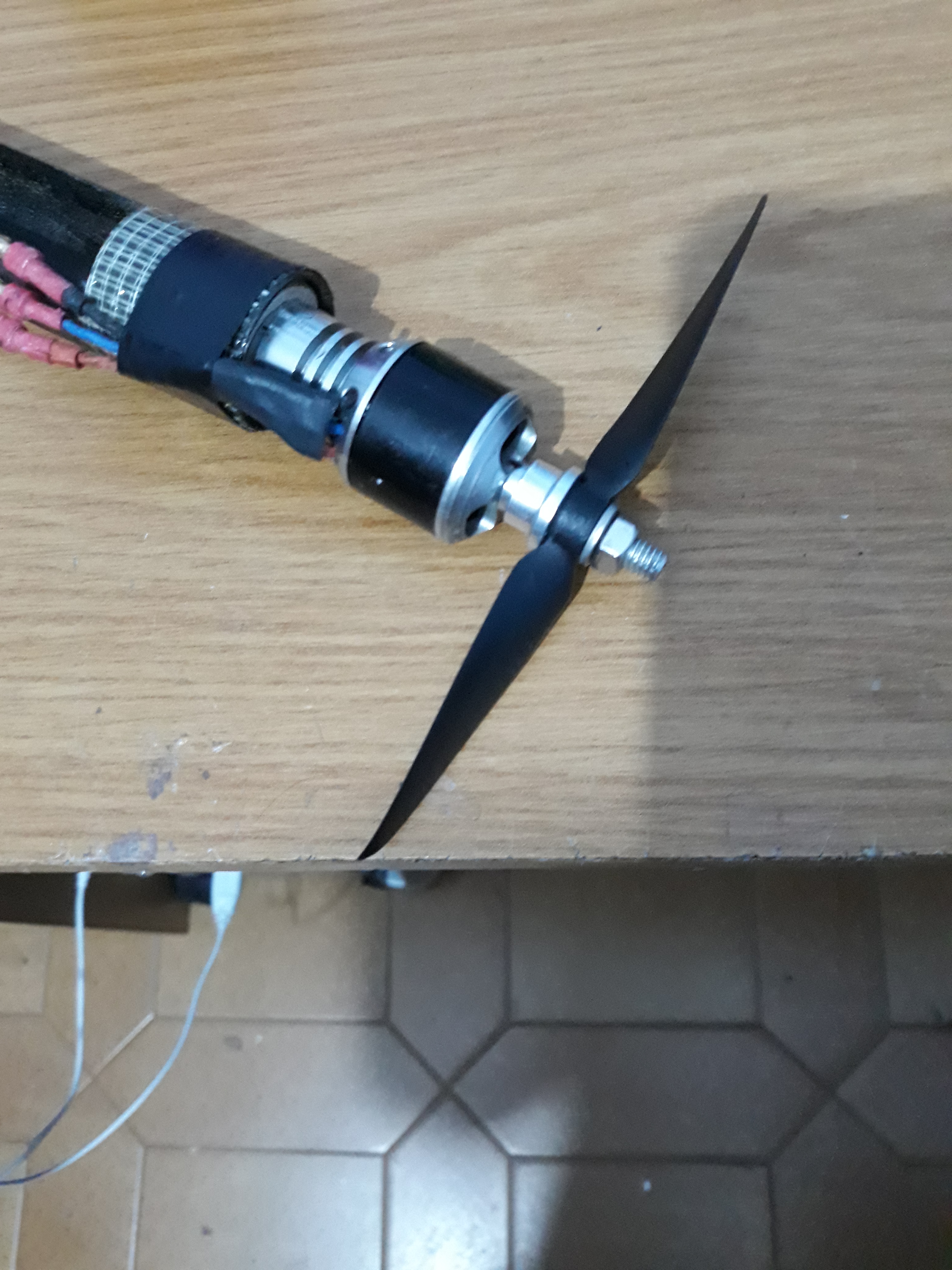

Al ser esencial sigo currando , dias alternos eso si, asi que tanto confinamiento no para uno de pensar, pues observando con la telemetria, busco max. eficiencia o rendimiento para lo que dispongo, y me voy a decantar por ponerle dos motores aunque distintos, si de similares carateristicas, al Fly Cat, bueno mas bien, ahora pienso esto tendré que decir.

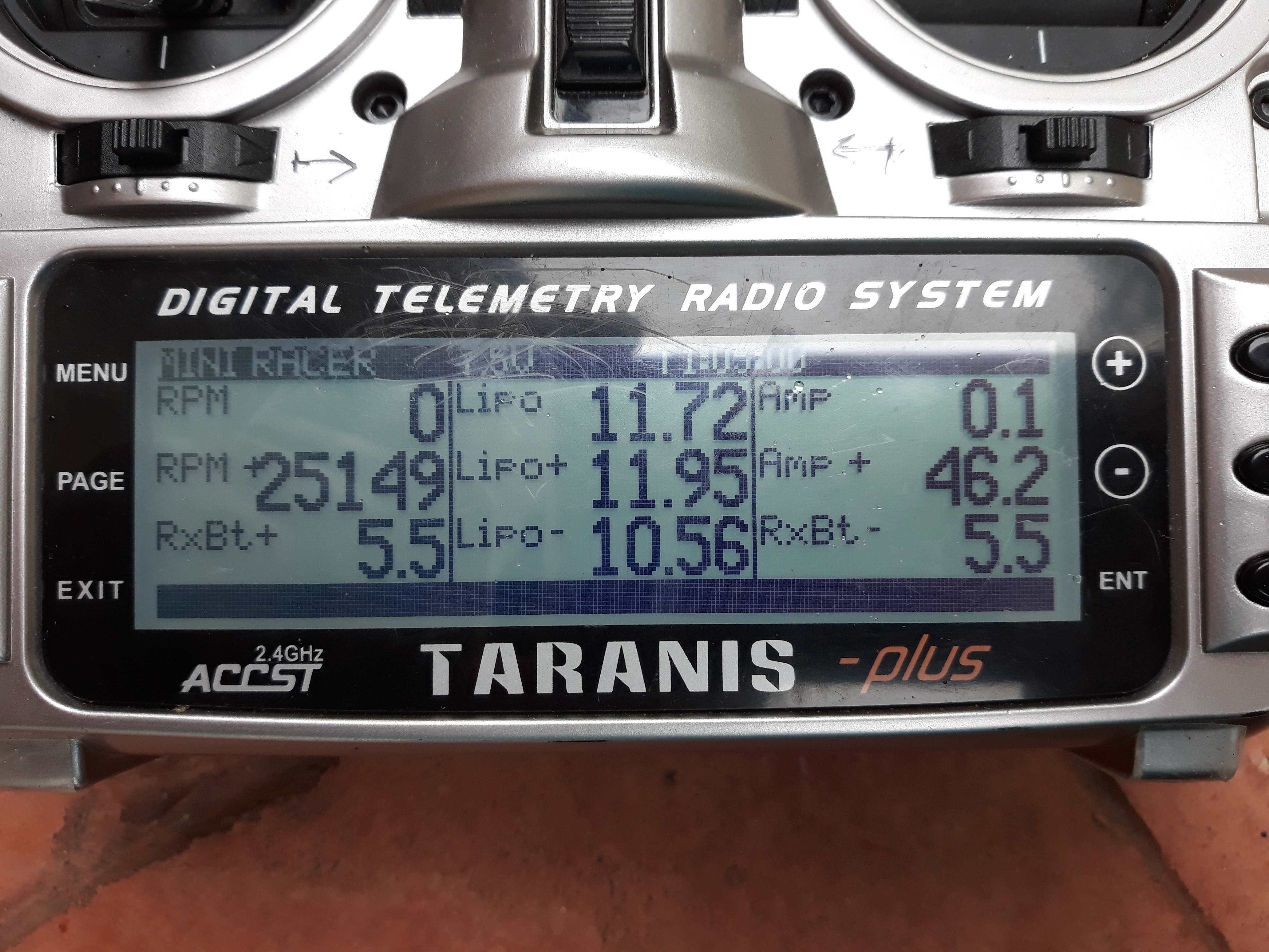

Además de las bestiales caidas de tensión que tienen las baterias de batalla por bonita que sea su etiqueta.
Entonces, como tengo dos motores similares, vamos a ver como retorcemos el tema, poco a poco eso si, que las prisas no van conmigo.
Éste motor con una 5x5 ,
sale templado
mirar que valores más majos,
Sin embargo , solo 5000rpm más, mirar como se dispara el consumo, pésimo rendimiento ese.
Muy caliente.
Pillaré APC algo mas pequeñas pasos normal e inv...
Sino está muy claro, hay que limitar ese consumo a 20.000rpm, cuando llegue a 20.000rpm, que no aumente las mismas.
A ver el otro motor... :shock:
Los ESC serán los YEP de 30A
Ps. ya ya se, tenemos el contra añadido de la profundidad, se queda sin el flujo proviniente de la hélice :(
Rev.24/04 bueno, el otro motor de altas vueltas tb, es algo mas pequeño, así que consume algo más, y por lo tanto se calienta algo más, si bien no es exagerado, así que me vale, comprados los pares de APC speed 4,75x4,75 ; y 4,1 x 4,1 , mañana las recibiré, a ver que tal... :)
REV 29/04 negativo y DEFINITIVO , bimotor para otro modelo, me quedo con el motor mas grande posición trasera.
A ver si me llegan el lunes las APC que tal va el consumo con ellas.
Última edición por Jose Luis28 el Mié, 29 Abr 2020 1:37, editado 2 veces en total.

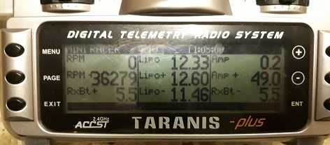

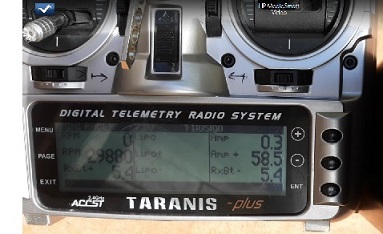

Por Jose Luis28
#1405541

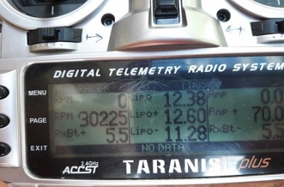

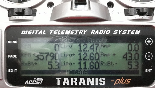

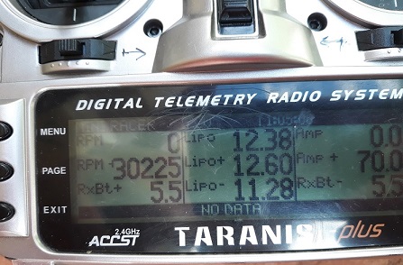

Recibidas las APCE speed, ya son otra cosa, la chinorra TGS 5x5E, a partir de las 20000rpm, algo le pasaba, éstas no, éstas se mantienen perfectas hasta las 36.279 caso de la 4,1 x 4,1; poco más de 30.000 la 4,75x4,75. Compraré la de carbono...
Datos,
4,1x4,1 ; 3S 2650mah 25-50C ; PWM 8Khz ; 0º timing
4,1x4,1 , 3S 2650mah 25-50C , PWM 16Khz , 30º timing
4,75x4,75 , 3S 2650mah 25-50C , PWM 8Khz , 0º timing
4,75x4,75 8khz 0º 58,5A.jpg (38.45 KiB) Visto 7564 veces
4,75x4,75 , 3S 2650mah 25-50C , PWM 16Khz , 30º timing
Veré que modelo de motor era, debo comprar otro igual para bimotor; sea cual sea el timing y frecuencia PWM, va muy bien.
ESC Yep 60/80A.
Consumos pico claro, unos segundillos, sino achicharramos el motor.
Como lo veis, monto el motor para Hélice pusher o la habitual :?: :roll:
Que bien suena esto...(video)
Ps. Tras la comparecencia, los federados creo que el lunes 4 podriamos volar, estoy a la espera de una respuesta...
