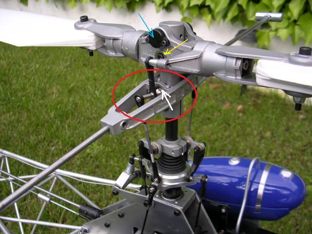

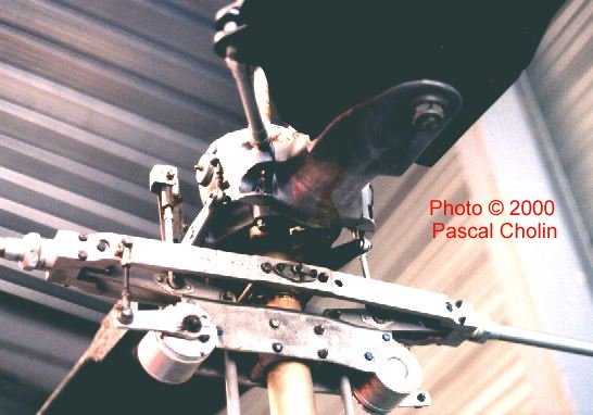

hola luis :

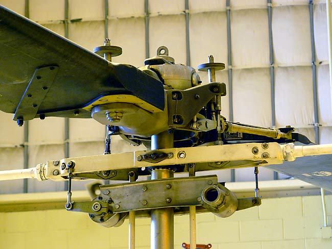

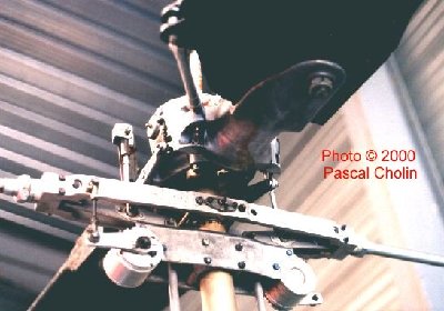

¿tienes alguna foto mas del original ? parece sistema "bell/hiller". veo una barra que une el estabilizador con los porta palas , o eso parece. saludos.
Por luis 912

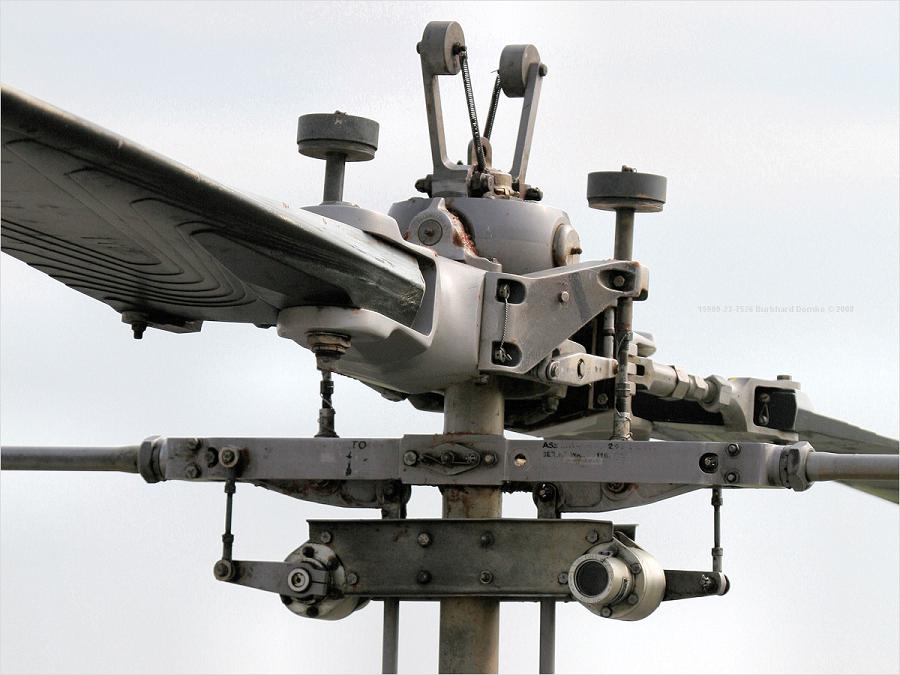

#948612
si ,hay algunas.claro que hay unión entre el estabilizador giroscópico y el porta-palas (en la segunda foto se aprecia la "desmultiplicacion" de palanca)si no ,no podría corregir el paso de las palas.luego apreciaras otra palanca balancin que une los dos porta-palas que hace que los º+ de una pala sean lo mismos que los - de la otra ,(eso me parece a mi).y luego en la parte inferior del sistema lleva unos amortiguadores(cilindricos)unidos al estab.giros.

#950514
luis 912 escribió:si ,hay algunas.claro que hay unión entre el estabilizador giroscópico y el porta-palas (en la segunda foto se aprecia la "desmultiplicacion" de palanca)si no ,no podría corregir el paso de las palas.luego apreciaras otra palanca balancin que une los dos porta-palas que hace que los º+ de una pala sean lo mismos que los - de la otra ,(eso me parece a mi).y luego en la parte inferior del sistema lleva unos amortiguadores(cilindricos)unidos al estab.giros.
hola Luis:
E estado algo liado , los rotores se clasifican en , flybarless , semirigidos y rígidos, sin entrar en detalles de doble o múltiple pala etc,, pero dentro según configuración son: bell , hiller o la mezcla de estos dos bell/hiller ." este es el que asta la fecha a sido el mas utilizado en helicópteros de radio control.
Aprovecho para aclarar que en una parte de este hilo se menciono que la barra estabilizadora se incluyo en los helicópteros rc para dosificar el mando y proteger los servos ," la dosificación de mando si es cierta pero es este tipo de rotor se copio de su hermano mayor y no es que hayan inventado la estabilizadora en los rc.
Se podría explicar las diferencias entre unos y otros pero esto da para otro hilo, " que conste que a mi me gustaría ya que la explicación que se dio en este hilo sobre el funcionamiento de un rotor no la encuentro del todo correcta y es muy interesante como solucionan en los helicópteros reales el vuelo" flybarless sin ayuda electrónica" , por mencionar uno el " sistema rotor teeter del R22".

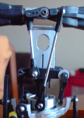

#950519
Te comento esto porque conforme tienes montado el rotor estas en en los " flybarless " pero con un eje giroscopio suelto y esto es lo que no tengo claro, por si molestara a la electrónica a la hora de corregir inercias .
Te adjunto una foto , te dará una idea de como unir la estabilizadora con un "mixer".

#950570
dido ,no te as fijado bien en las fotos de mi rotor ,es practicamente igual al de la foto que as puesto,lleva un mixer conectado al estabilizador giroscópico.la flecha blanca indica el punto de unión.también es de sistema "Teeter"(flecha azul eje de balanceo)lo que lleva es un amortiguador de goma,para evitar un excesivo balanceo(flecha amarilla)los porta palas no llevan damper ,es semirigido.

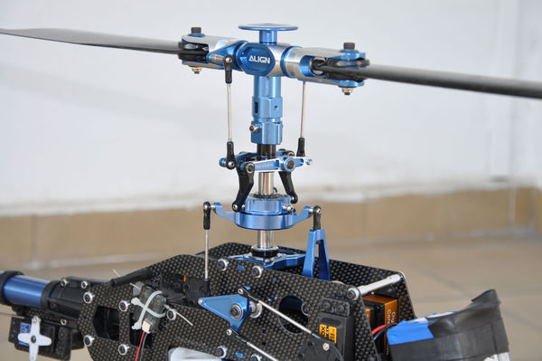

Como siempre... muy interesante: sí señor!!! :o
Supongo que cuando estamos hablando del sistema del raptor eccpm :? , estamos refiriéndonos a la configuración H1 :? (la previa a la ccpm 120º), no? :|
Es que en este tema ya me estoy perdiendo y necesito leer los post dos veces :oops:

Hola Jonatan:
Hay dos formas de tratar la conexión de los servos al rotor , una es el "ccpm se utiliza una mezcla electrónica ( desde la emisora) para que los tres servos actúen en conjunto para realizar los movimientos", ejemplo: los t-rex,sinergy, etc..
El segundo es el eccpm, en este sistema cada servo, "cada canal de servo", se ocupa de una función , es el caso de los raptor, hirobo, etc...
¿Que ventajas tiene uno y otro?
El ccpm al trabar en conjunto los tres servos distribuyen la carga del rotor entre los tres servos ,las desventajas es : mas difícil de programar, necesidad de que los tres servos del plato sean iguales "trabajen a la misma velocidad etc".., ademas de pequeños desfases de mando, ail sobre ele , pit sobre ail, ele sobre ail , y esto se agrava con el uso de estos servos, y por ultimo el que colma el vaso : "ahora que todo el mundo quiere pasar al flybarless" la necesidad de comprar una centralita ( align 3d, sk ,v-staby, etc,) que se encargue de las distinciones de control para que los giroscopos internos tengan claro que la correccion de inercia se aplique en conjunto con los tres servos , ya que en el sistema eccpm con solo insertar un giro en el ail, y otro en el ele ya tienes la electrónica e-flybarless completamente funcional, así de simple .
El domingo grabare un vídeo de un raptor 50, con rotor flybarless y e-flybarless de 20 euros, estoy seguro que a los de las maquetas os va a encantar , y para los del 3d estoy en pruebas, ya iré comentando ,,, saludos.

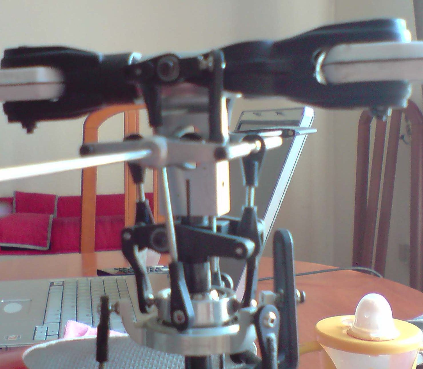

bueno , pues aqui otro que se apunta al flybarless si ayudas electronicas jejejejejejej
tenia por hay un rotor del protos y he estado un tiempo pensando como pasarlo a flybarless y hoy lo he terminado , o casi jejejejej solo me falta pulirlo un poco,,,,,, pero ha quedado muy bien
el problema es que no se como se suben fotos y ademas en esta semana me voy de vacaciones y estare todo el mes de junio fuera , en cuanto venga se lo monto y hago las pruevas haver que tal me va ,

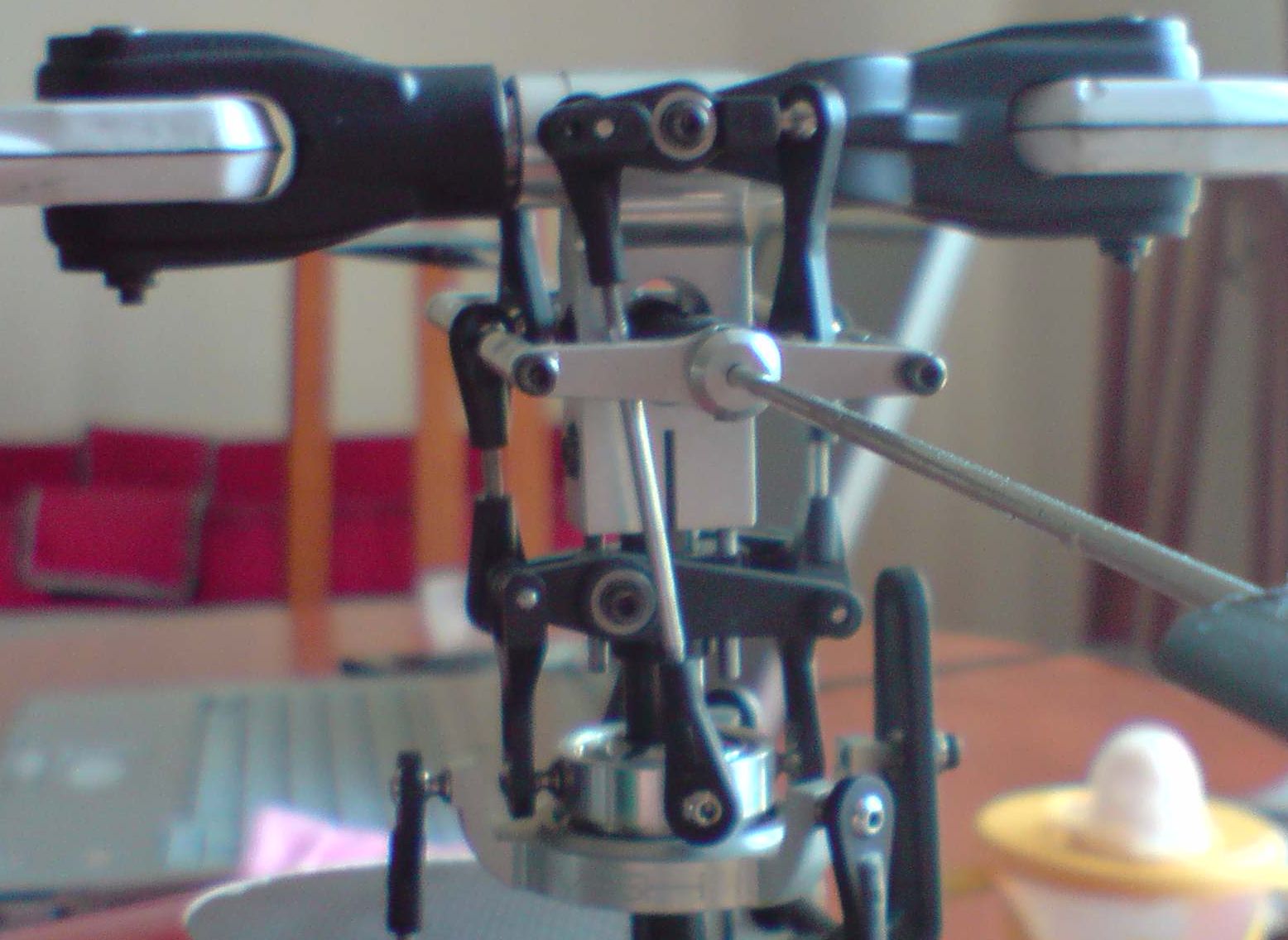

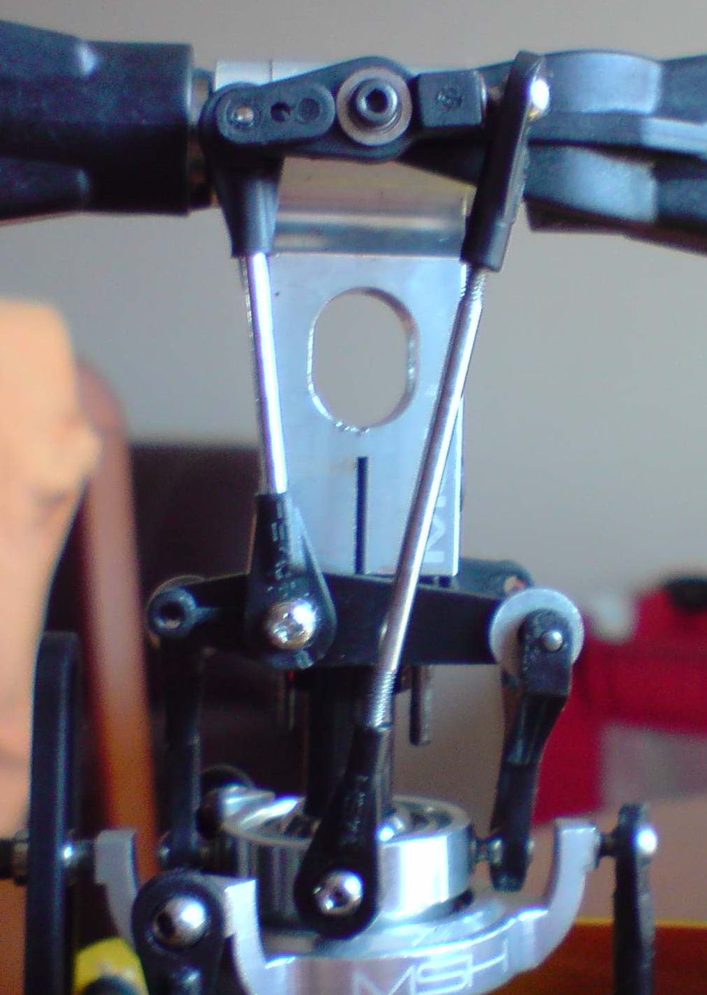

#952507

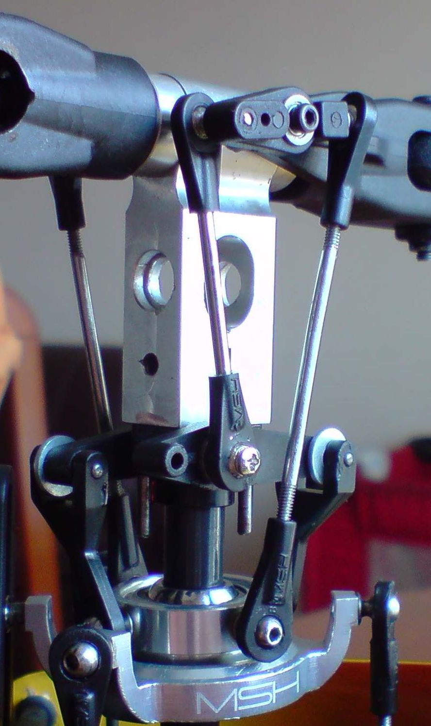

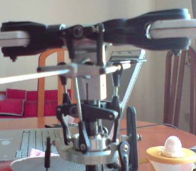

dido
pues la cosa , es asi
las dos fotos primeras son con la cabeza flybar o normal y las otras dos son flybarless
aunque como digo me falta pulirla del todo , pero creo que ha quedado de fabula , y no tiene nada que envidiarle a la que vende MSH. jejejejejejej y lo mejor me ha salido gratis jejejejejeje
un saludo y gracias por decirme como se suben las fotos

#952561

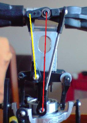

hola ,Fernandoo,tiene muy buena pinta,yo probaría también "directo" (rojo en la foto)y quitando el tirante amarillo.
#952581
hola luis 912
el problema de eliminar el amarillo tal y como tu lo has puesto, dejando solo el tirrante rojo
es que se volberia super nervioso , y dejando el MIXER o DESMULTIPLICADOR sera menos nervioso y en consecuencia mas facil de manejar respecto a los cambios de direccion o movimiento del palto ciclico , " al menos asi lo veo yo"
luego eso si !!!!!!! metiendo EXPONENCIALES , en un principio muchos he ir bajando hasta encontrar la configuracion mas comoda en la emisora ,

#952627
fernandoo escribió:hola luis 912
veo que tienes claro los conceptos, de todas formas por curiosidad y por simplificar la mecanica yo haria la prueva (jejeje como mola "tirar con polvora ajena")

#952684
eso quiere decir que asi como esta en la foto que acabas de poner seguramente se iria al suelo, entonces el flybarless se tendrian que poner un gyro por cada servo que hiciese la funcion de flybar no se si me explico +/- no???
saludos.
Por JONATAN

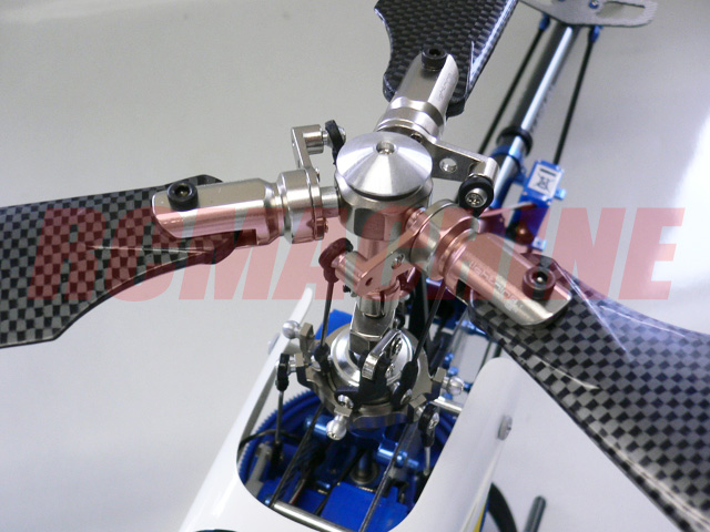

#952691
Por favor, si está mal la explicación, que las eminencias en el tema me corrijan :mrgreen: :
Por lo que entiendo, el flybar es un sistema que por un lado, desmultiplica las fuerzas generadas por el rotor, para que se repartan de mejor manera hacia los brazos de los servos; con ésto se necesitan unos servos de menos potencia para atacar el mando.
Por otro lado, proporciona un plano de estabilidad, ya que un rotor con dos palas es por naturaleza inestable (estamos viendo cómo es más nervioso el heli cuando le quitamos el flybar); así de esta manera, con las dos palas más los paddles del flybar conseguimos un "disco rotor" más completo.
Sólo hay que ver los rotores multipalas: éstos no tienen flybar (y creo que no van asistidos por sistemas electrónicos flybarless... creo :? )
El rotor principal proporciona un movimiento giroscópico, puesto que las palas tienden a buscar la horizontalidad (también provocado por el peso del heli, que desplaza el C. de G. hacia abajo)
P.D. Lo dicho: si estoy equivocado, corregidme, puesto que estoy intentando centrarme en el tema.-
P.D. 2. En la foto anterior, creo que se trata de un rotor eccpm, y además creo que se aprecia un giróscopo en el lateral (agarrado con dos bridas "en cruz") .... EDITADO: más abajo el compañero gastón me demuestra que no es ésto.

Por luis 912
#952788
siso-raptor 30 escribió:eso quiere decir que asi como esta en la foto que acabas de poner seguramente se iria al suelo, entonces el flybarless se tendrian que poner un gyro por cada servo que hiciese la funcion de flybar no se si me explico +/- no???
saludos.
segun esta en la foto volaria perfectamente,lo unico que mucho mas nervioso.el problema para "domarlo"es que para un CCPM necesitamos un sistema electronico mas complejo como los Helicoman y demas.
pd.la foto anterior es de un ccpm 120º
rotor tripala para trex450 120ºccpm(precioso)
