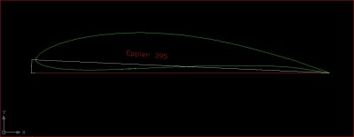

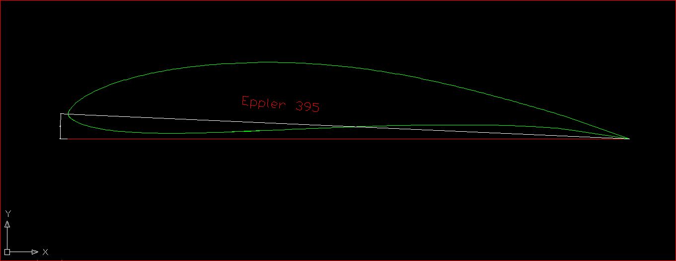

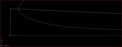

te lo pongo aqui y en el otro foro, demasiada incidencia creo yo
lo que tienes que hacer es :
si hicieses una linea desde la punta del borde de ataque y la punta del borde de fuga , lo que tienes que hacer es que la punta del de fuga este en el punto de cero grados y la punta del borde de ataque es la que te tiene que dar los tres grados maximo
Última edición por sito zgz el Jue, 25 Jul 2013 17:53, editado 1 vez en total.

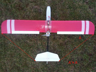

espera..... cuanto tienes entre el borde de fuga del ala y el principio de la cola??

longboard escribió:57 cm... :cry: :cry:
jodo pues o la foto engaña o nos hemos pasado jajajaja
yo creo que con 45 puede ser buena medida, medido con un entrenador que tengo por aqui

Yo la medida de la ultima foto que te he puesto desde el borde de fuga del ala al borde de ataque de la profundidad, por si te sirve de algo es de un plano del famoso entrenador calmato por si quieres tener mas datos

y os pongo una foto con medidas para que le hecheis un vistazo a ver que tal.
tambien decir que inverti el eje del motor para atrasarlo un poco pero aun asi he tenido que lastrar delante con casi 100gr... :oops:

Yo lo veo corto para esa superficie .pero creo q es mas el tema de la cuña q te da la incidencia o el tema de algo con el ala mas q el timon o el motor o cualquier otra cosa . Es lo q yo creo .has vuelto a peovar ? Si subes y te mete ala .yo creo q tiene q ser de hay .estas seguro de q estan bien ? Por q es q lo q te dicen no se no se ....pero bueno yo no soy aqui un pro saves .

Por sito zgz
#1230064
te pongo una foto con las cotas de la cola del calmato, que mas o menos tiene las mismas solo que mas ancho
Por longboard
#1230069
sito zgz escribió:te pongo una foto con las cotas de la cola del calmato, que mas o menos tiene las mismas solo que mas ancho
osea que el mio esta bien o no?

no asi esta bien, sabiendo que mas o menos tienes los 45-50 cm entre superficies, lo demas es montar componentes estrategicamente para dejar el cg en su sitio
