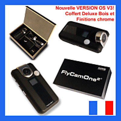

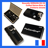

he tenido un mega problema con la camara i las actualizaciones ,y es que al actualizarla y segur todos los pasos y empezar a actualizar no salia ninguna barra de progreso y pense que me habia equivocado en algun paso y desconecte la cam del pc para volver a actualizar y resulta que me he cargado todo el sofware de la cam y no hace ni dice ni mu . A alguno os ha pasado algo parecido? y si alguien sabe como hacer que vuelva a funcionar , ya he enviado dos mensajes a la web de la cam pero sigo sin respuesta . de todas manera ya me he comprado otra con un estuche de madera y todo y con las actualizaciones incluida y funciona bien solo que la primera grabacion la bateria marcaba que estaba al 66 % y solo se grabo la mitad del vuelo porque se paro.bueno aver que podeis contarme ok .
esta es la nueva
