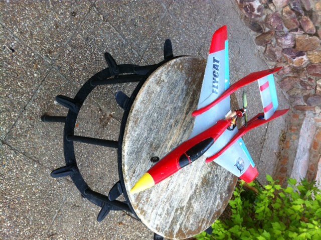

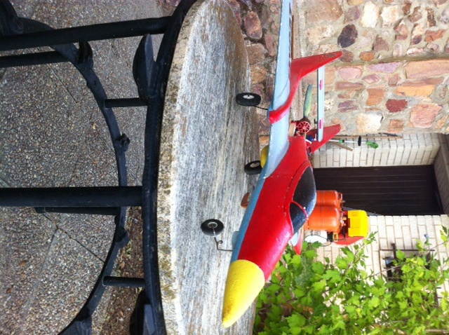

Yo me compré uno el verano pasado y me encantó.
En este verano me he pedido otro que ya me ha llegado, pero en este caso lo voy a motorizar con élice en lugar de EDF porque así consume menos y puedo volar más.
Dos detalles de este modelo:
Lo positivo sin duda alguna el precio y lo bien que vuela.
Lo negativo, un poco pequeño para mi gusto y que la profundidad hay que reforzarla, en mi caso con fibra de vidrio porque el chorro de aire la castiga mucho y estube a punto de estrellarlo porque el corcho se rompió donde va alojado el Horn de mando.
Yo tengo un 2015 de 4800 kv, ya os contaré como va con esa motorización. Me ha alegrado saver que vuela con 2s porque así se puede alijerar mucho el peso si se quiere volar suave.

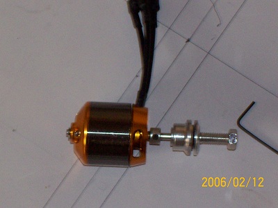

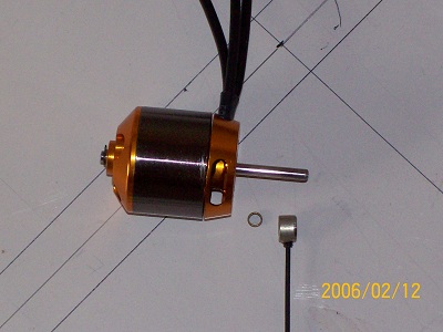

Estoy motorizando mi Flycat, y me surge una duda porque tengo un problema.
El caso es que he usado un motor para edf, de los que se pone el adaptador para la pala en el eje de 3mm.
El caso es que al poner el outrunner mirando hacia atrás la fuerza de la pala empuja el eje del outrunner hacia adelante hasta que el adaptador de la pala roza con el soporte del motor.
¿Es normal o es porque lo he montado mal?
#1160767
los motores que se montan de esa manera, traen una ranura en la flecha y ahi se instala un C clip.
En los de DF no se acostumbra ponerlos.
Una solucion es poner un tubo de bronce de unos 2-3mm de largo, lo suficiente para que al empujar la flecha esta no se desplace hacia adentro.
En algunas ocaciones le e puesto un balero extra y ha funcionado bien.
Hay que conciderar que lo que pongas, no debe hacer fuerza sobre el balero, para no danarlo, solo debe pegar en la parte central del balero.
n el caso del motor de las fotos, la distancia entre el adaptador y el balero es muy grande, entonces puse la rondana (thrust washer) y un collarin.

Manuel V escribió:los motores que se montan de esa manera, traen una ranura en la flecha y ahi se instala un C clip.
Nosotros usamos un tiempo este tipo de modelo para carreras, son algo divertidos.
