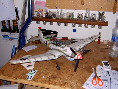

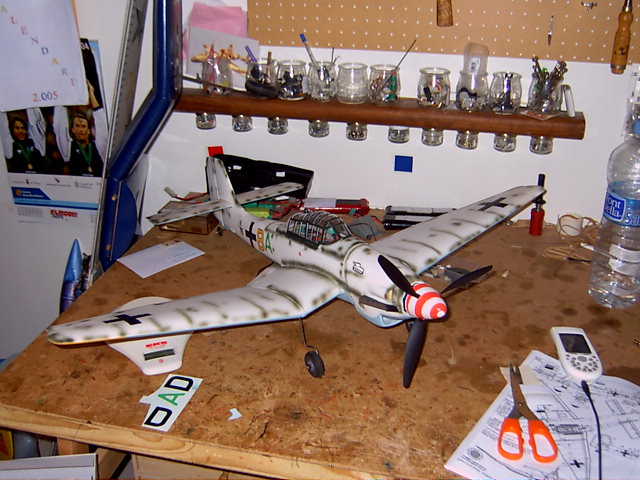

Pues todavíano he visto el artídulo, pero yo ¡tengo ése avión! como sabe Gonzalo, que aún no lo ha visto.
No sé qué dirán en RCM, pero yo veo...
1-efectivamente construcción MUY laboriosa, yo soy un vago (mejor dicho tengo poco tiempo) y esto parece un ARF pero sólo lo parece. Si quieres dejarlo "maqueta" ya es todavía más horas...
2- es frágil.
3- fallos de diseño: CG debe ir como 1 cm o más más adelante de la posición que indican. Y, lo PEOR, el plano de cola queda con demasiada incidencia negativa respecto del ala. Yo lo estrellé dos veces tras volar apenas dos metros: encabrita, mete ala y plas.
A la tercera (tras dos reparaciones... ), CG "palante", y subtrim de profundidad "a saco" a picar. Y así, sí, el tío carretea y sale al aire como si tal cosa, pero me pedía más trim a picar aún. Una vez resuelto eso, vuela bien... pero creo que no despegaré el estabilizador para pegarlo bien porque no veo cómo podría hacerlo sin dañar (mucho) la estética.
Tampoco es un avión para volar mucho, por lo menos para mí: lo acabaré de completar bonito, y de vez en cuando volará "picando" a muerte.
A fin de cuentas ¿los Stuka no eran los reyes del picado... ?
(lo malo es que éste, picando, vuela nivelado el tío)
