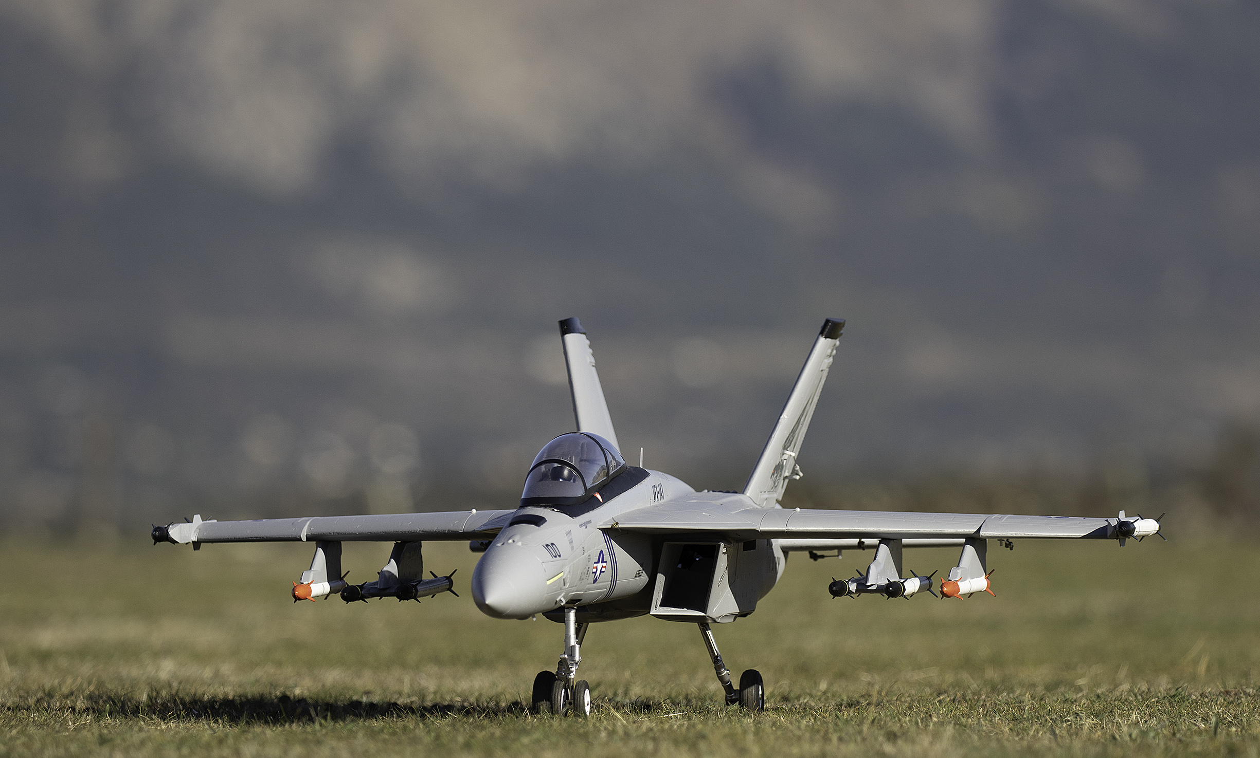

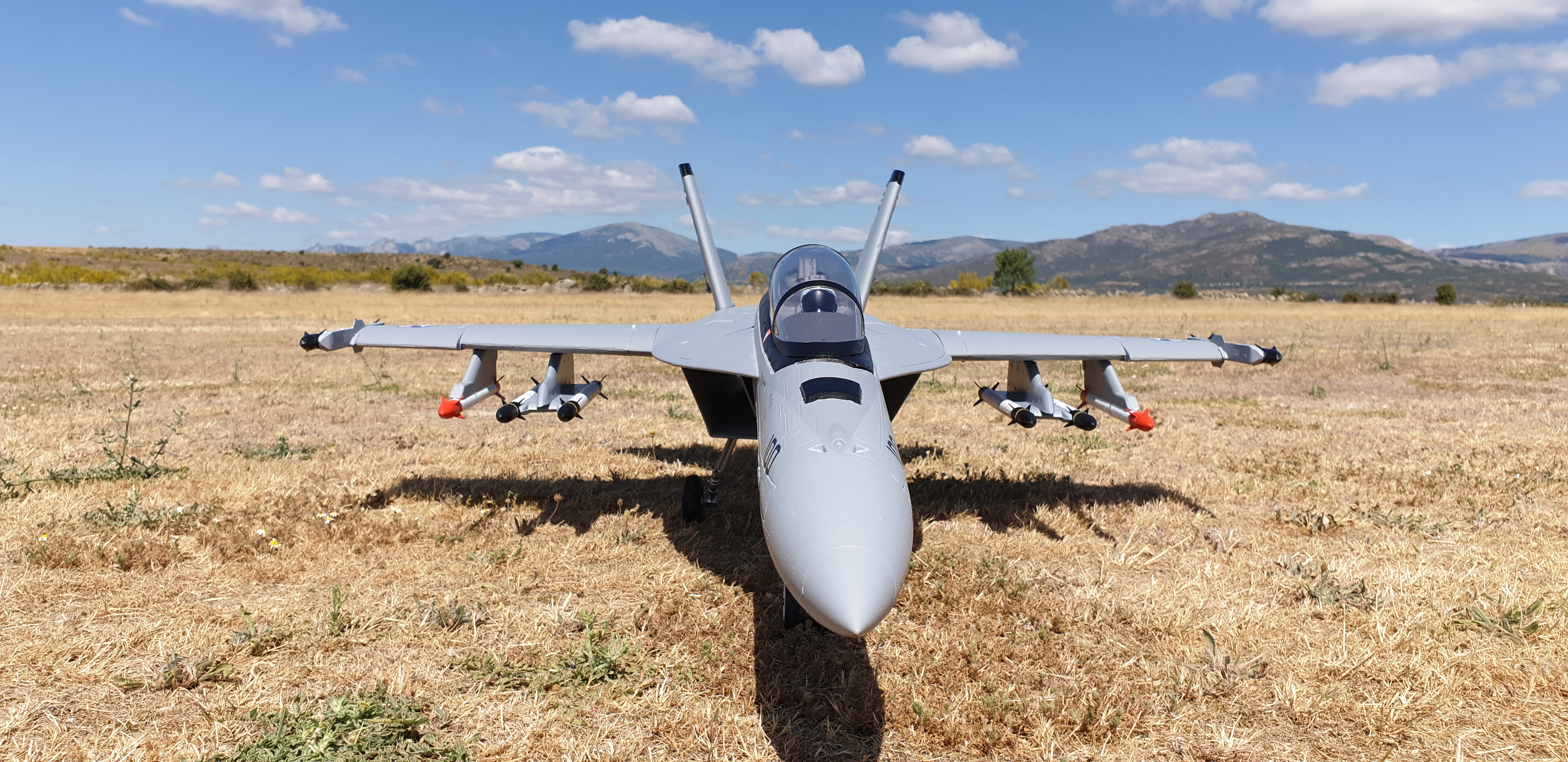

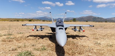

Hoy he podido estrenar este nuevo modelo. La primera impresión ha sido buena, en el aire es bastante estable, llevo instalado un receptor Frsky S6r, ayuda algo para que sea más estable.
La batería que usó es una turnigy HD 3300 6S 60-120C. Solo he podido volar 3 Minutos sin ir a tope todo el vuelo.
La calidad de la maqueta a nivel terminación es baja, es mucho mejor la calidad de terminación de Freewing.
El aterrizaje no es muy complicado, el campo de vuelo es de hierba, pero como no llueve esta seca, no he tenido problemas ni para el despegue ni para el aterrizaje.
Unas fotos.

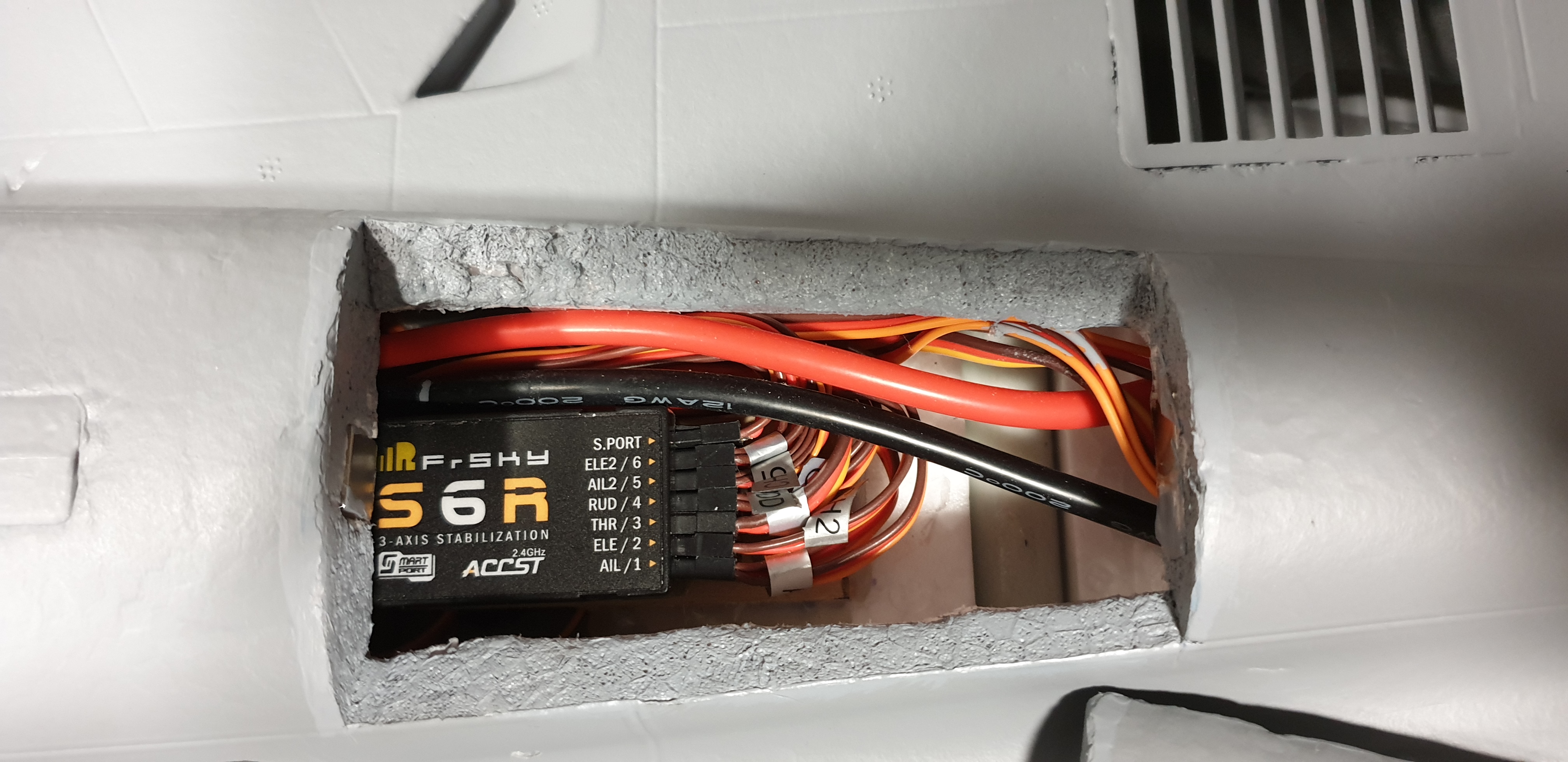

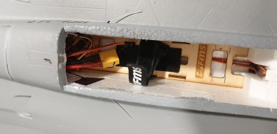

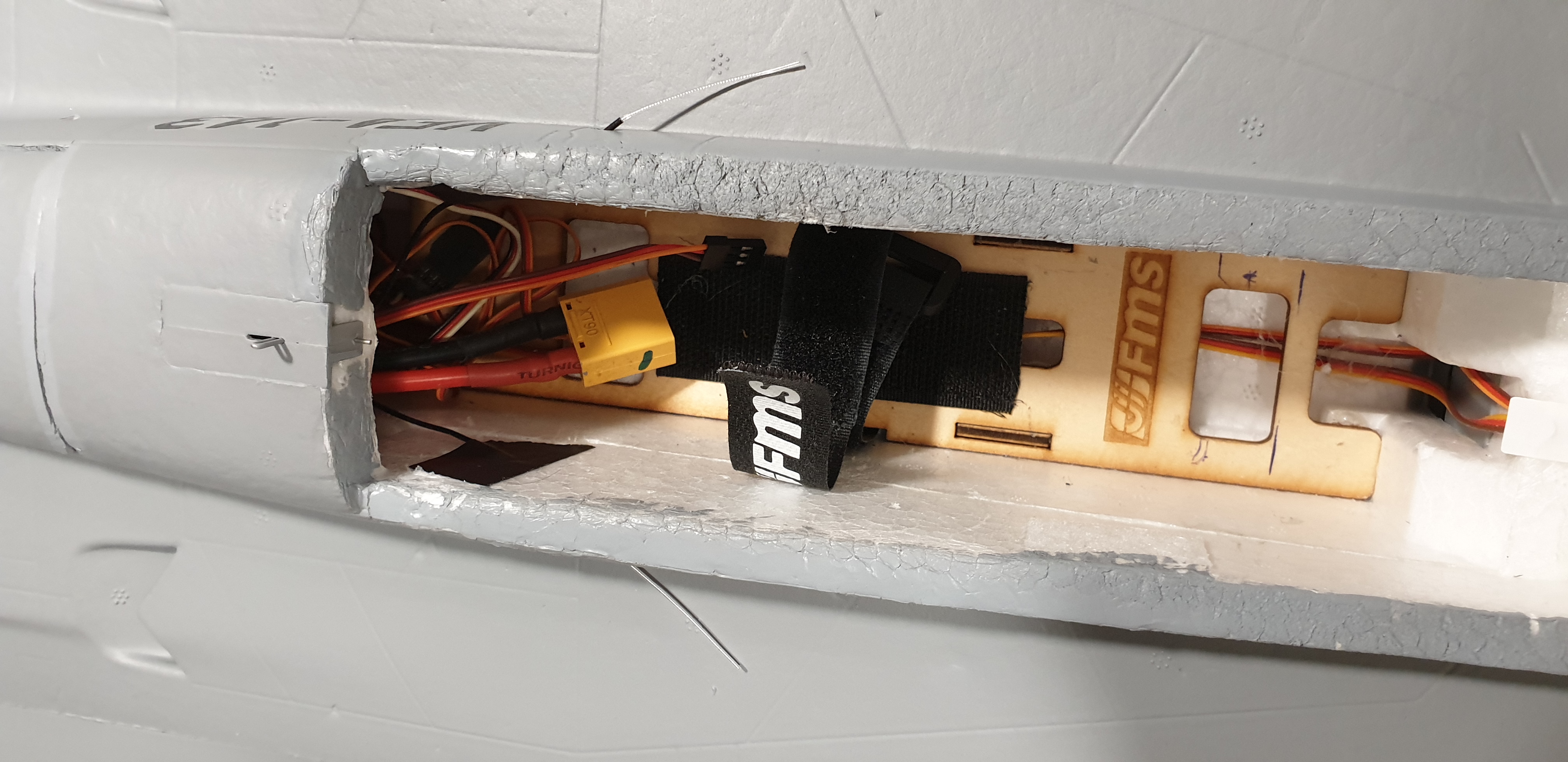

He tenido que realizar un poco de cirugía para instalar el receptor en este lugar, el espacio que trae para la batería y el receptor es muy pequeño, el cable del variador para conectar la batería es muy corto.
La compuerta que he realizado en el fuselaje creo que es necesario, no hay sitio para el receptor en la parte de la batería.
La cabina la pinte de negro y los misiles en blanco y las puntas en negro y rojo.

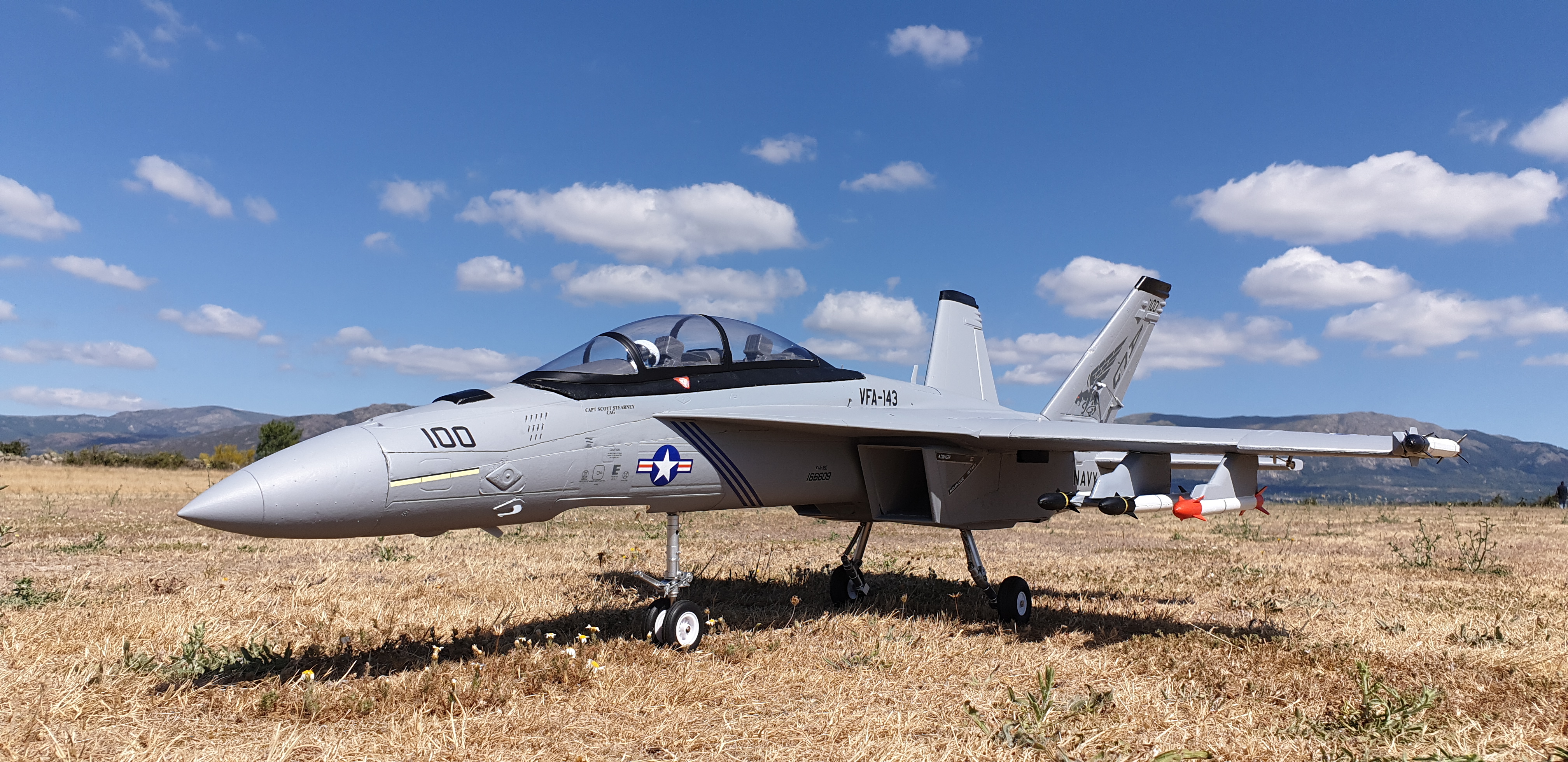

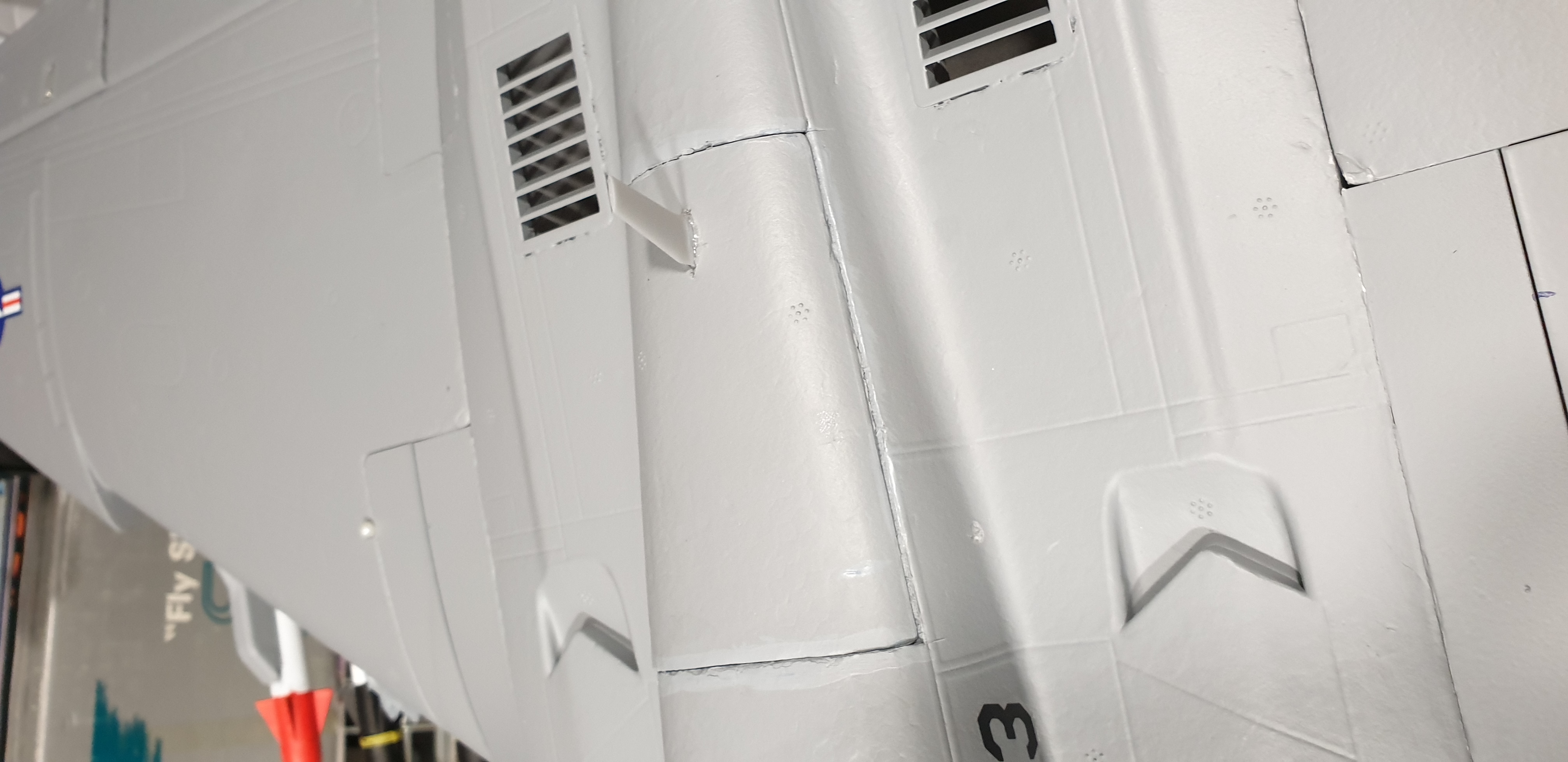

Hoy he vuelto a volar este avión, la verdad es que es bastante noble, eso si, se come la batería de 3300 mAh de 6S en 3 minutos sin ir a tope todo el rato.
Lleva el mismo motor y EDF del avanti pero dura un minuto menos, ademas necesita mas pista para despegar, el aterrizaje es bastante fácil.
Unas fotos.
